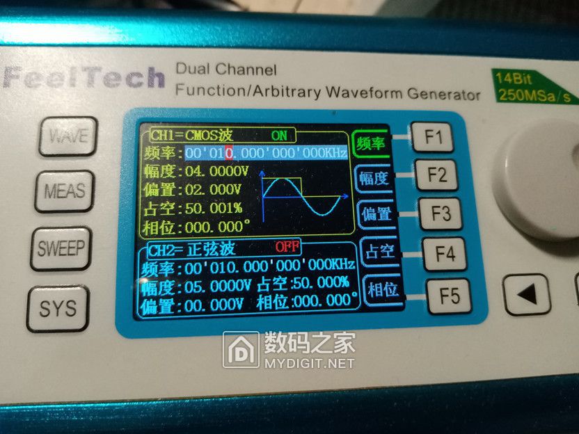

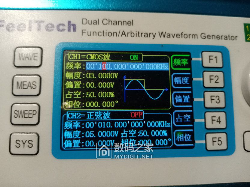

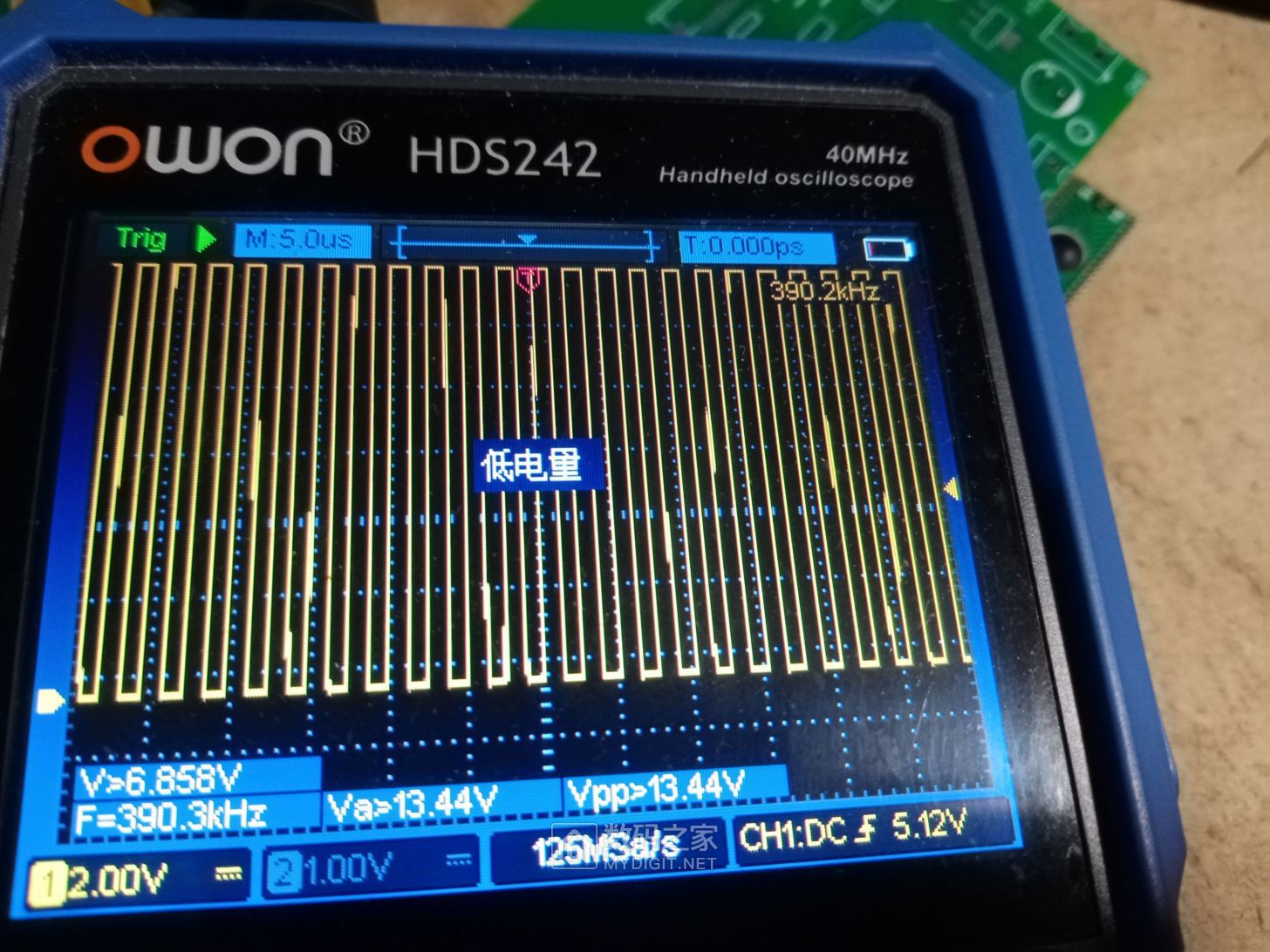

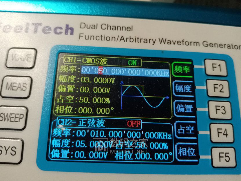

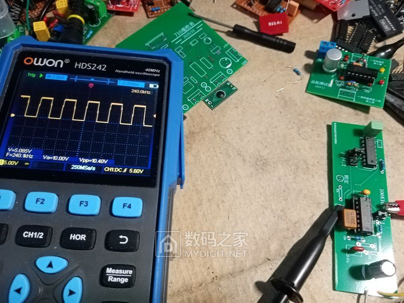

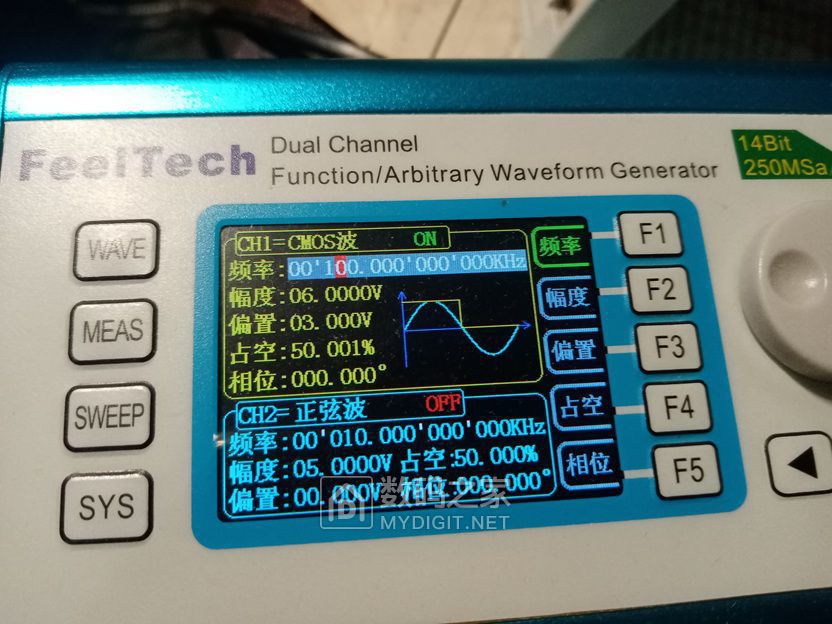

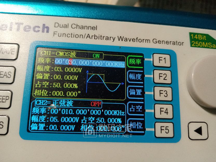

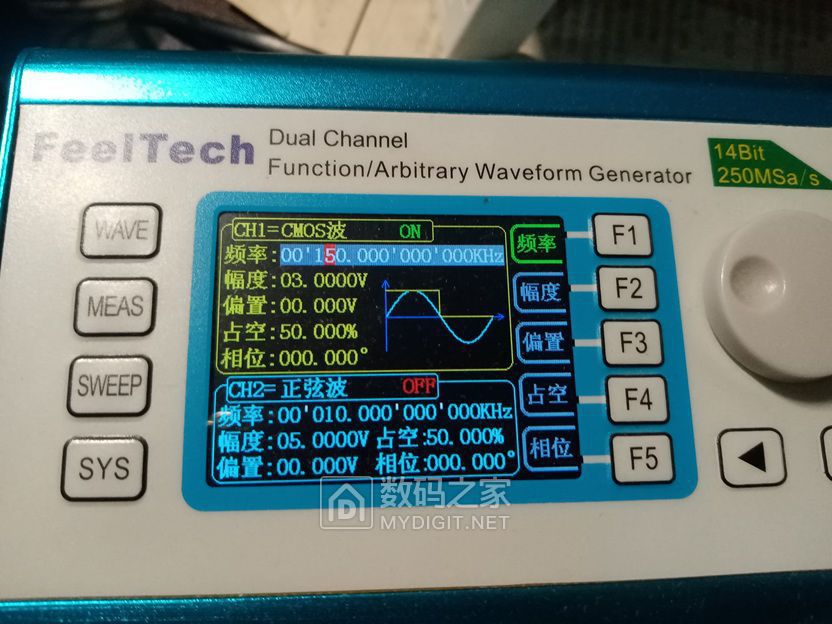

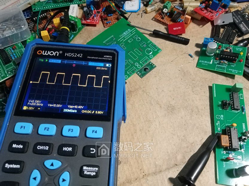

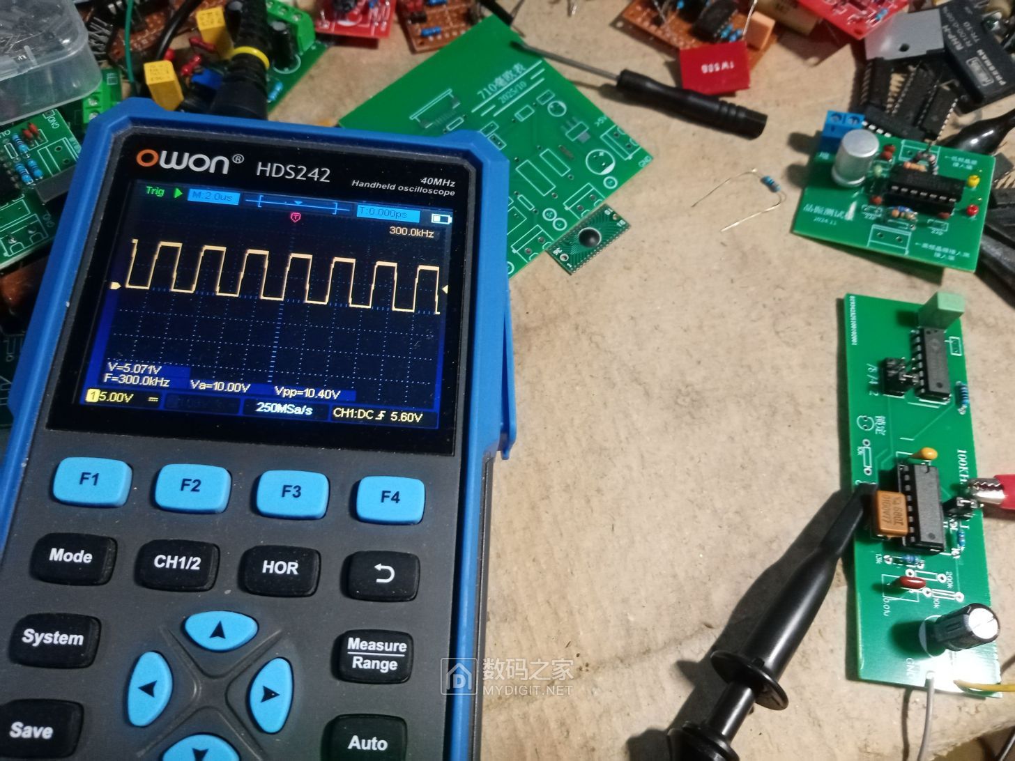

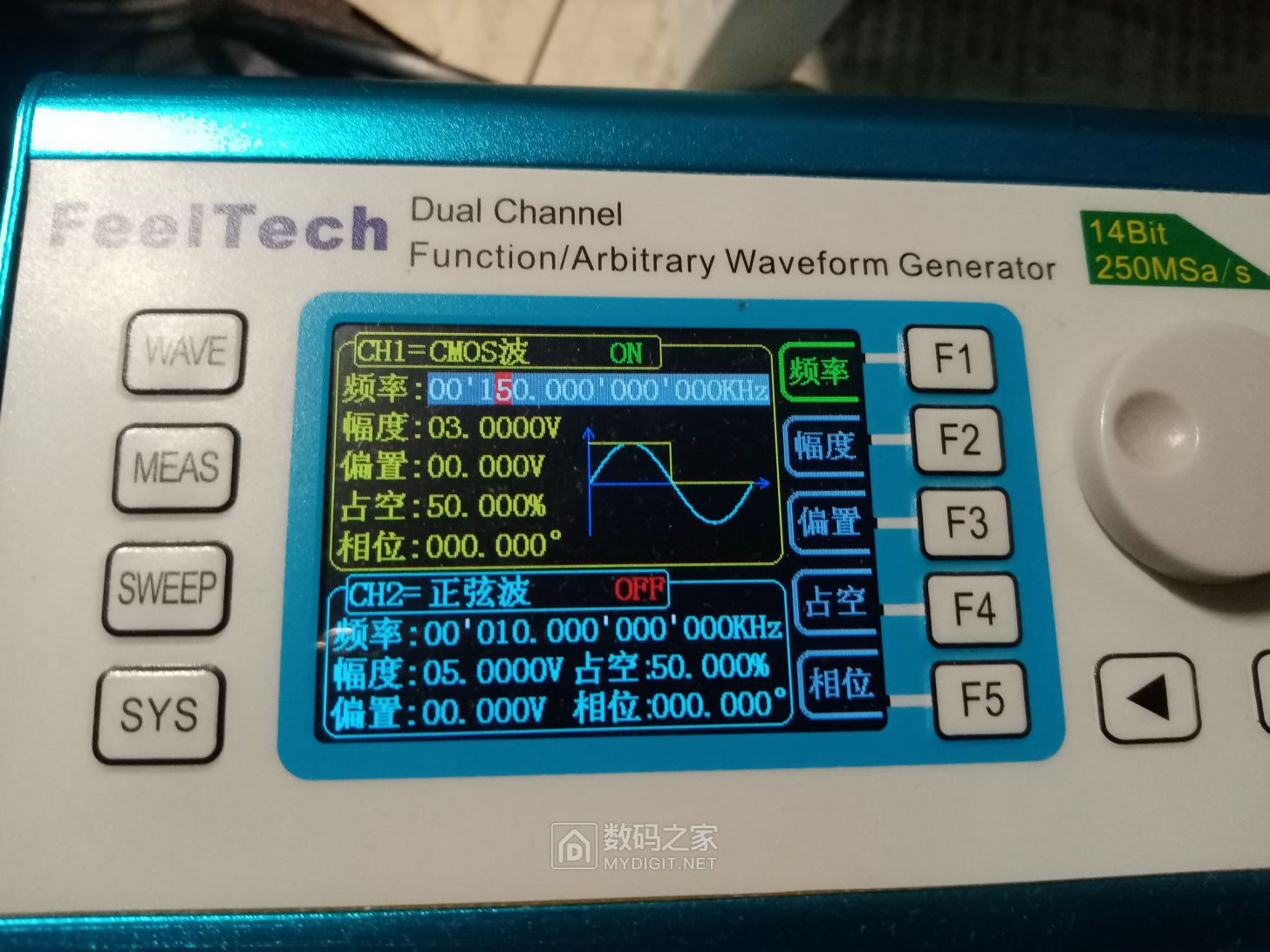

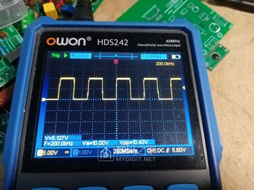

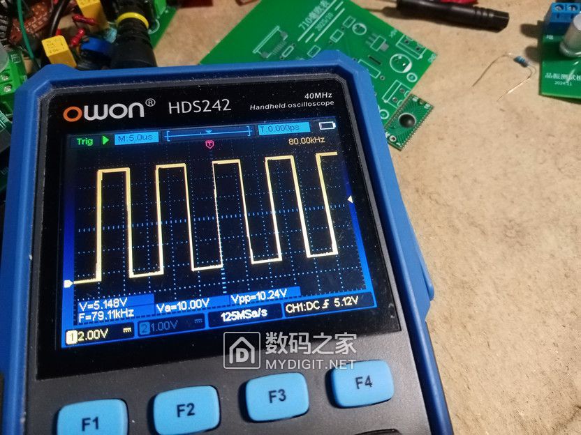

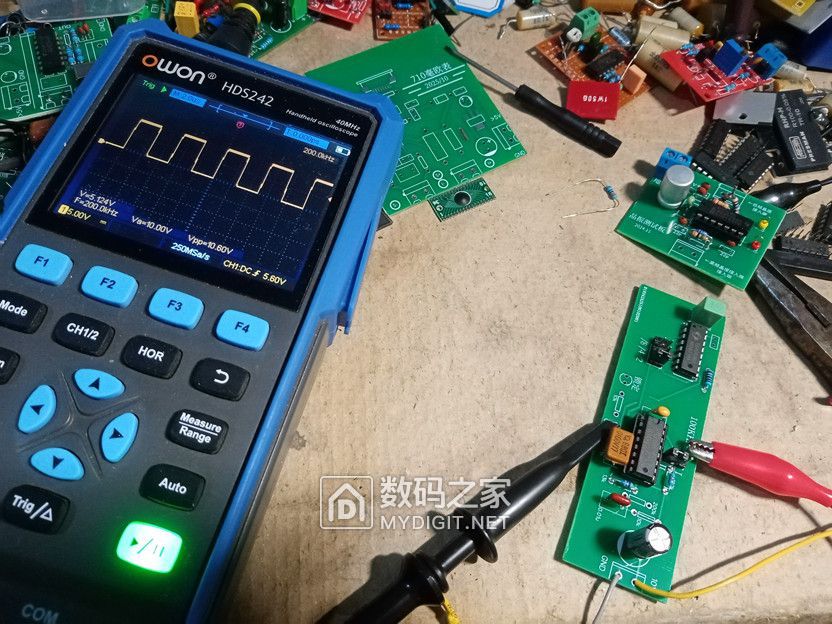

输入信号源
输出信号,200Khz,实现倍频
150 2倍频 变300
50khz 4倍频 变 200
30k 8倍频 变240
10khz
8倍频
100khz 4倍频
达到频率上限,变不成400
参与人数 1家元 +30 收起 理由
