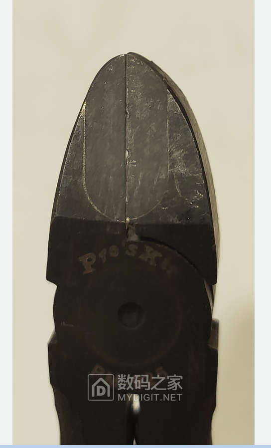

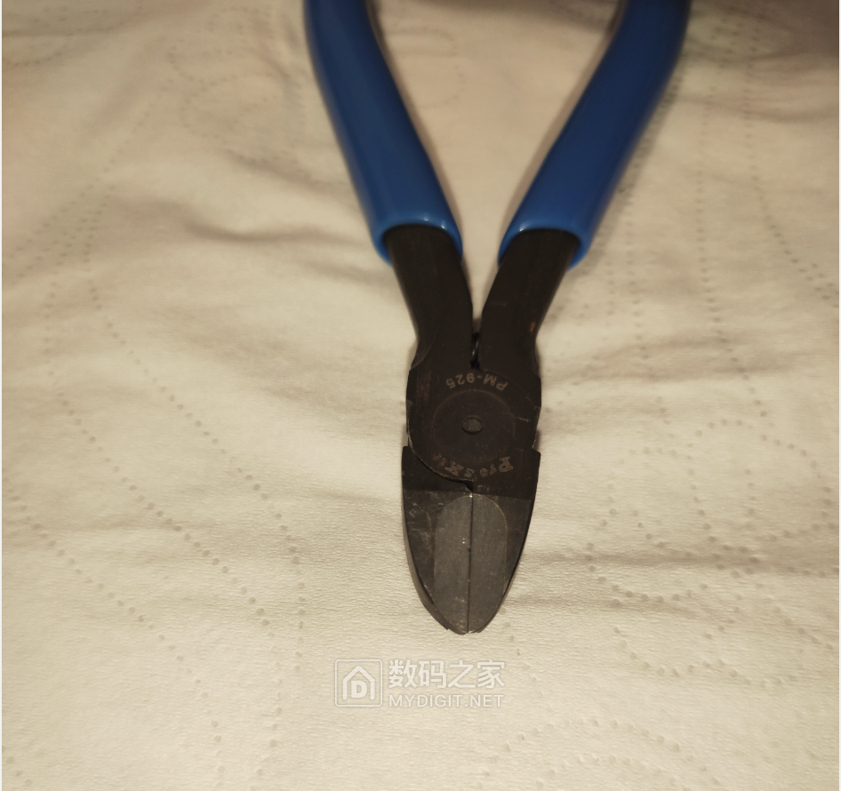

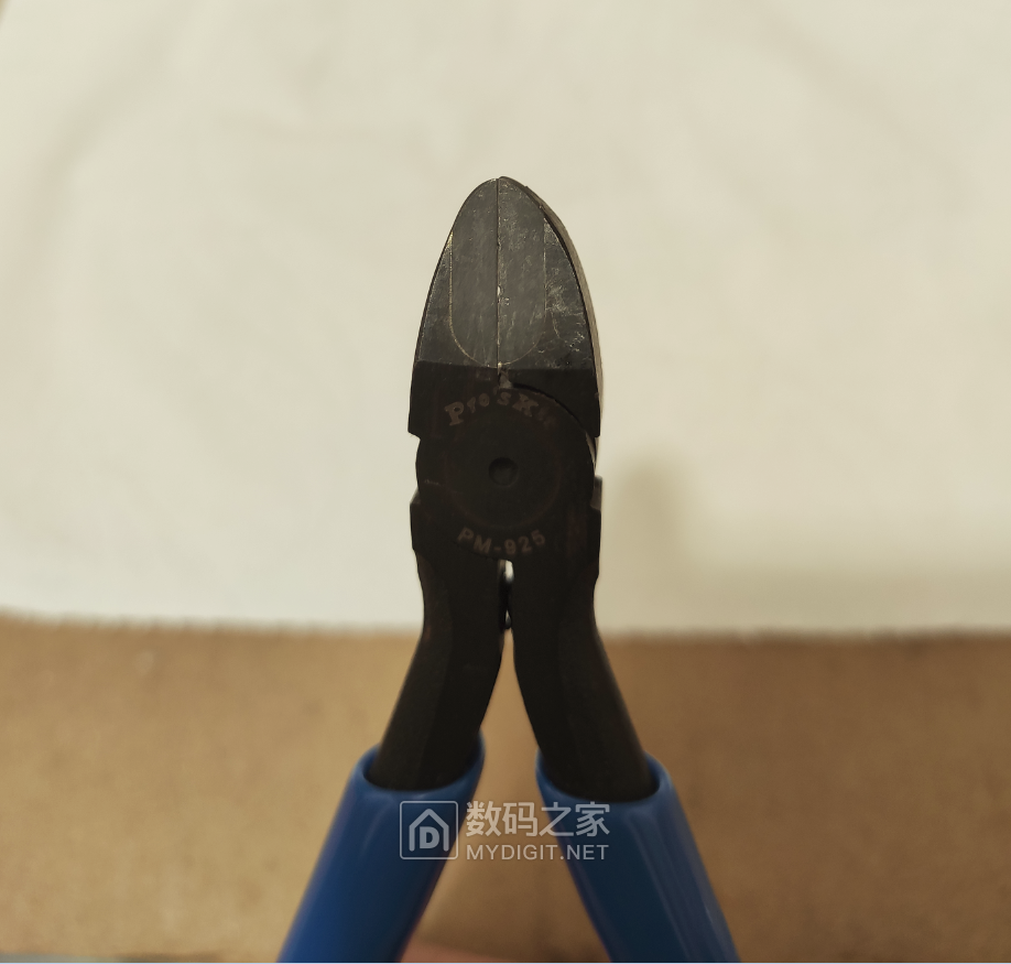

  这个 不知道剪什么  蹦成这个鸟样  ,没有记得剪什么硬东西 ,看蹦的地方 就那一点  不粗的东西 ……

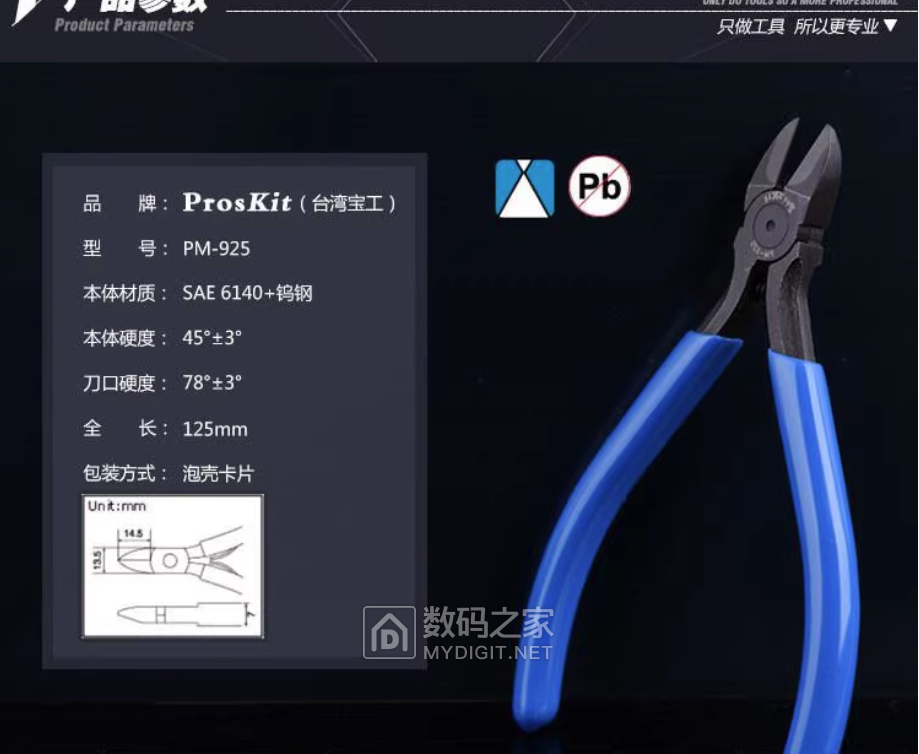

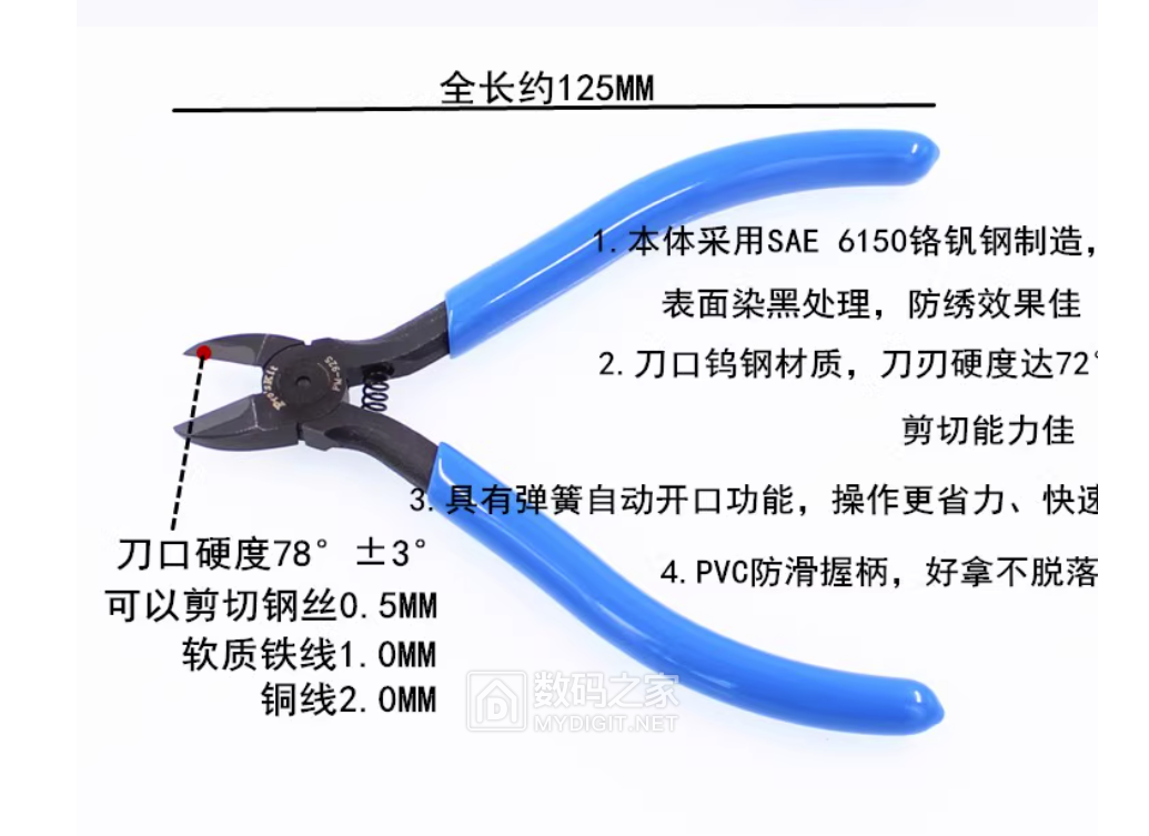

  钨钢 72硬度  有水分  ……
