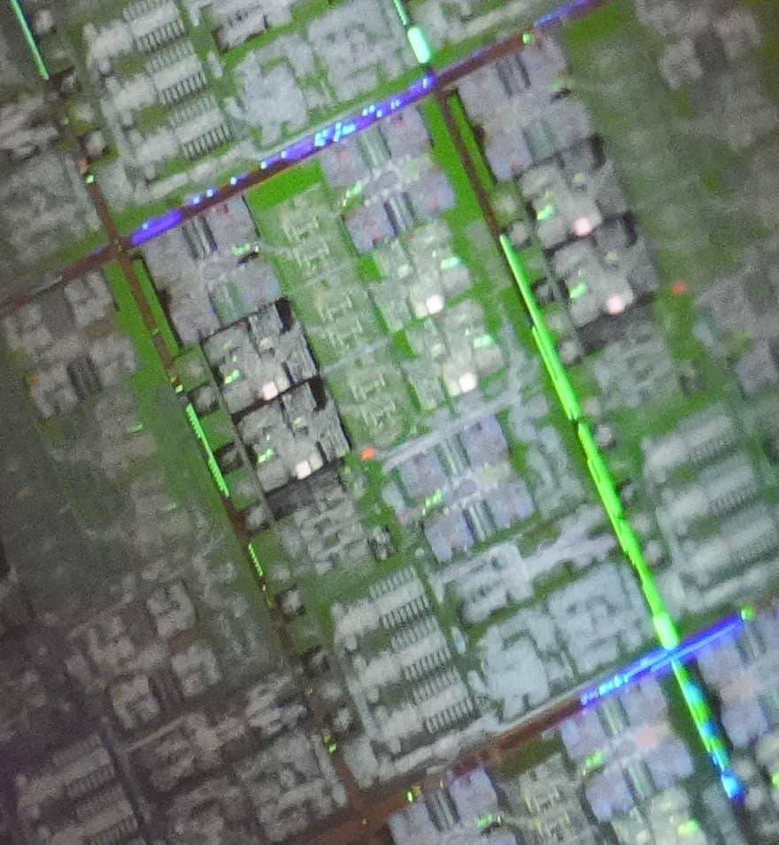

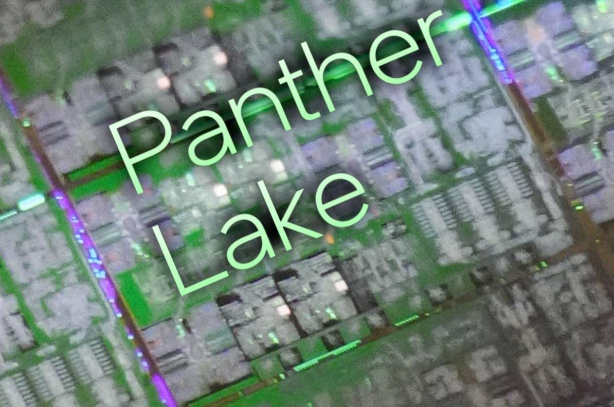

科技媒体 Wccftech 昨日(11 月 12 日)发布博文,报道称英特尔 Panther Lake 处理器(预计命名为酷睿 Ultra 3 系列)迎来关键进展,其核心组件“计算单元”(Compute Tile)的 Die Shot 照片首次被曝光。
据消息源 Game.Keeps.Loading发布的图片显示,该计算单元的内部布局清晰可见。IT之家援引博文介绍,照片中包含了两个“美洲狮峡谷”(Cougar Cove)架构的性能核(P-Core)和三个“黑暗蒙特”(Darkmont)架构的能效核(E-Core)集群,每个集群内含四个核心。
这一布局证实了 Panther Lake 将采用混合架构设计,通过不同类型的核心协同工作,以平衡高性能与低功耗的需求。

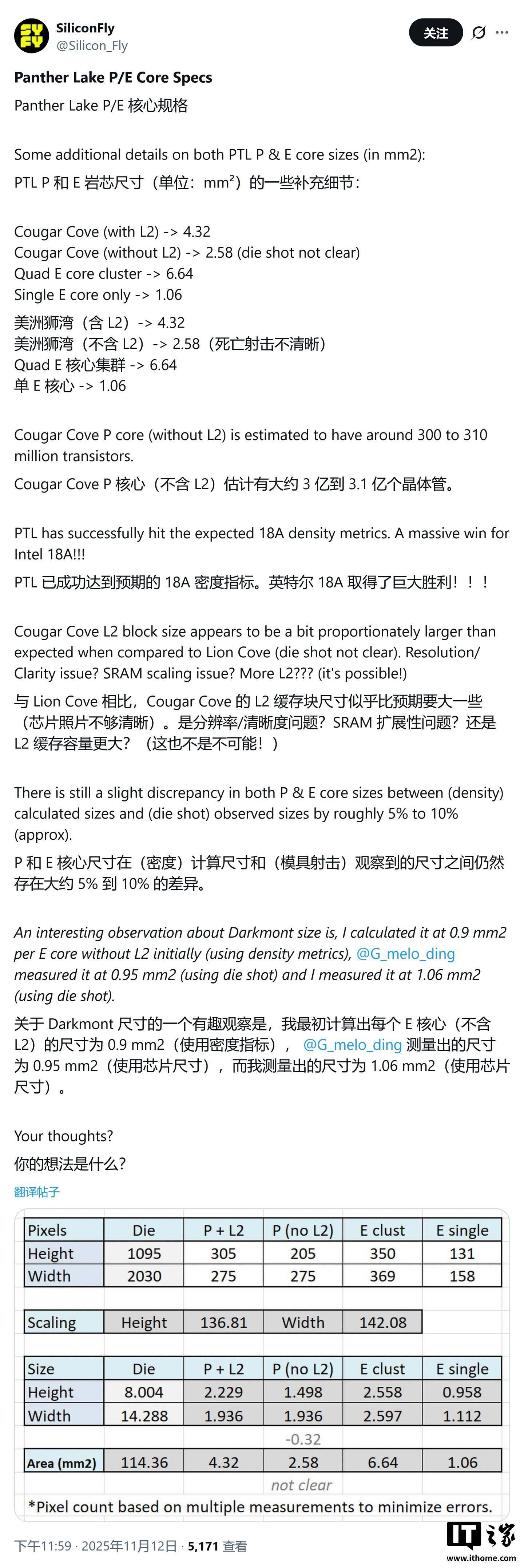

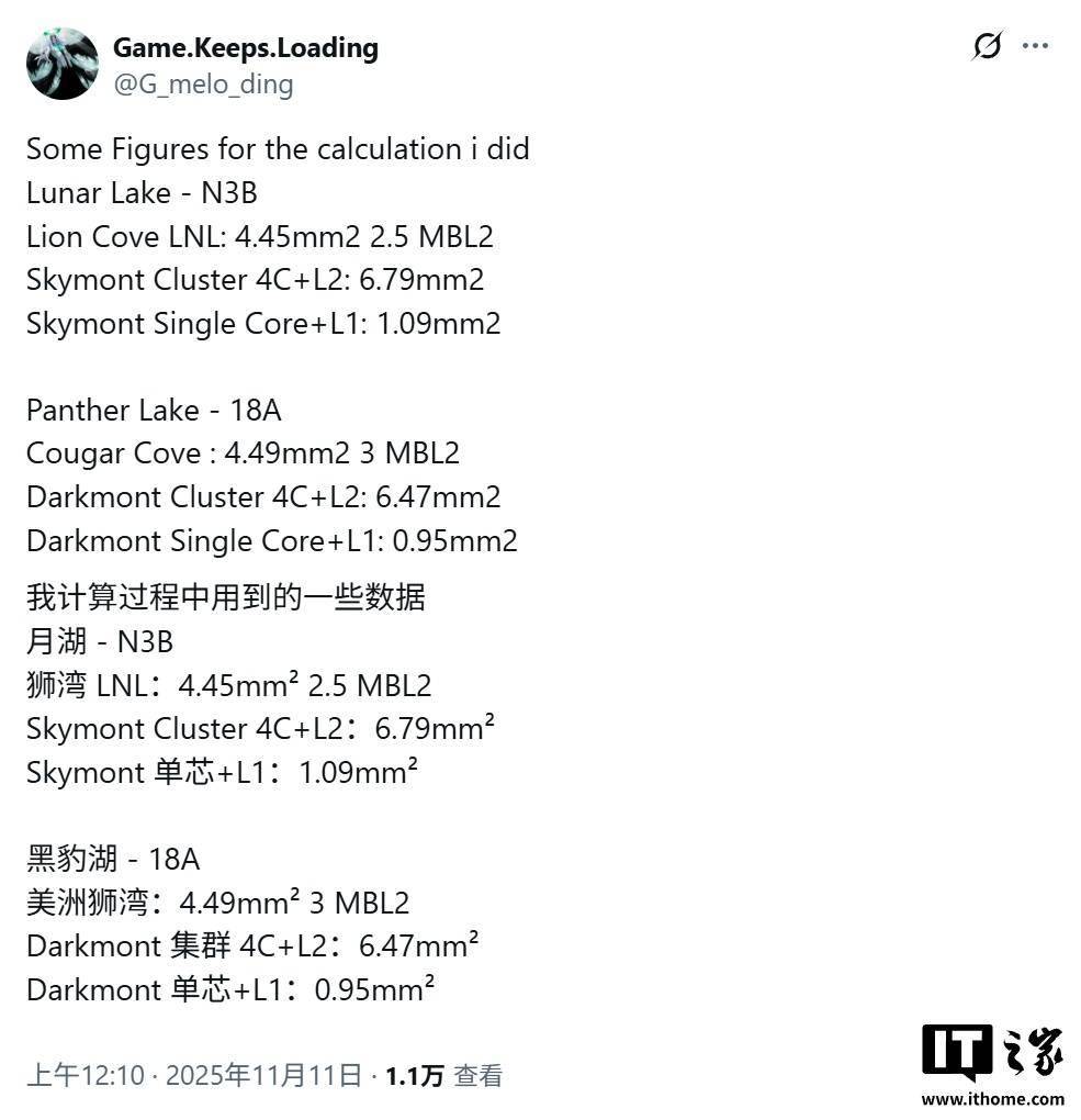

该媒体进一步分析 Die Shot 照片,揭示了新一代核心的尺寸细节。数据显示,单个“美洲狮峡谷”性能核的 Die 面积约为 4.49mm²,与 Lunar Lake 处理器中的 Lion Cove 性能核(4.45mm²)基本相当。
然而,“黑暗蒙特”能效核的优化则更为显著,其单位核心面积约为 0.95mm²,相比 Lunar Lake 的 Skymont 能效核(1.09mm²)缩小了约 13%;其四核集群面积也比 Skymont 集群小了约 5%,显示出 18A 工艺在提升晶体管密度方面的优势。
除了核心架构,Panther Lake 的缓存配置也得到披露。每个“美洲狮峡谷”性能核将配备 3MB 的 L2 缓存,而每个“黑暗蒙特”能效核集群(四核)将共享 4MB 的 L2 缓存。
更大的缓存容量通常意味着更高的数据命中率和更低的数据访问延迟,这对于提升处理器的整体运算效率至关重要。这些初步信息为了解 Panther Lake 的性能潜力提供了重要参考。
