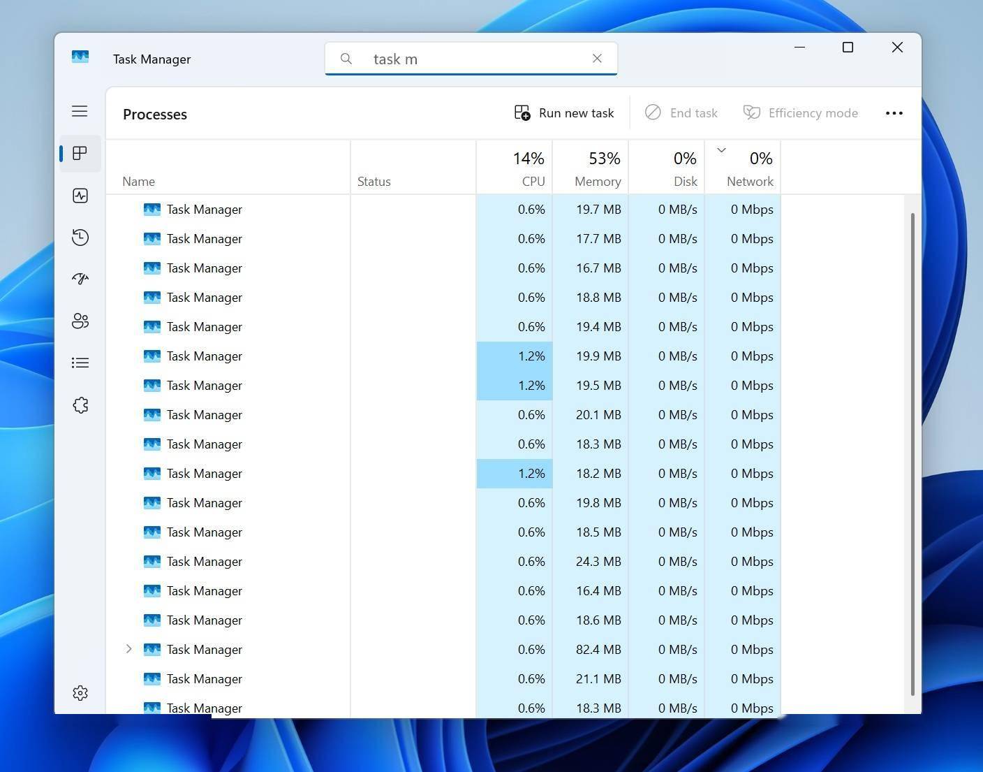

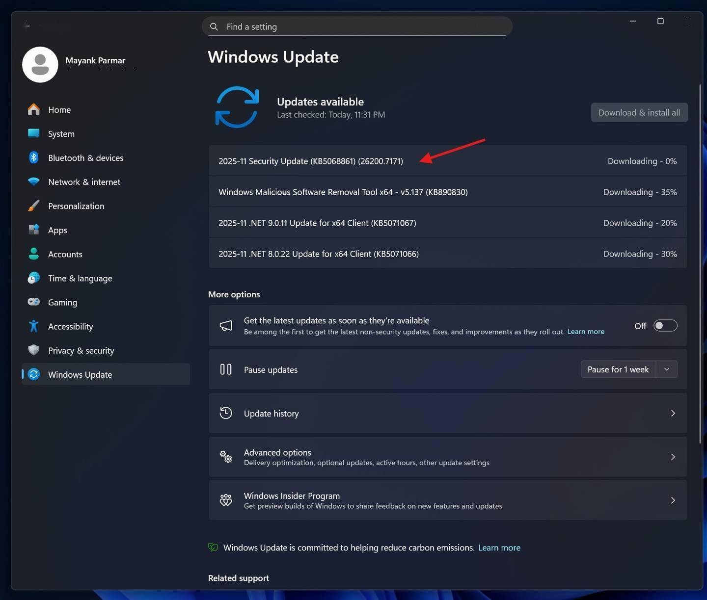

科技媒体 Windows Latest 今天(11 月 13 日)发布博文,测试称在安装 11 月累积更新 KB5068861 后,Windows 11 系统不再出现任务管理器(taskmgr.exe)无法正常关闭 BUG,微软已修复这个困扰用户的问题。
IT之家援引博文介绍,这一问题的根源可追溯至 2025 年 10 月发布的可选更新(KB5067036)。微软但是为解决任务管理器中应用程序进程分组错乱的问题(例如 Spotify 进程被错误归入文件资源管理器下)而推送了一个修复程序。
然而,该修复程序意外地引入了新的 BUG,导致用户点击关闭按钮后,非彻底退出任务管理器,而是转入后台,进而产生“幽灵进程”。
根据媒体 Windows Latest 的测试,每一个残留的任务管理器“幽灵进程”会占用约 20-25MB 的内存以及 0% 到 1.5% 不等的 CPU 使用率。
对于习惯频繁使用任务管理器监控系统状态的用户而言,日积月累下,数百个此类进程足以造成其他应用程序的明显卡顿。微软官方也承认,尽管少数几次误操作影响不大,但大量进程的累积确实会“导致其他应用程序明显变慢”。

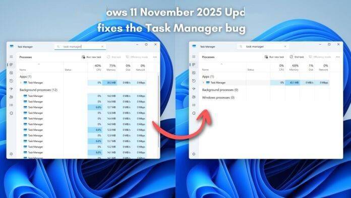

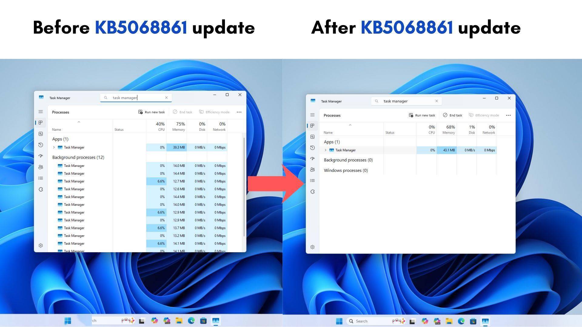

在最新的 Windows 11 版本(Build 26200.7171 或 26100.7171)中,该问题已得到彻底解决。经过测试验证,安装 11 月更新后,任务管理器的关闭操作恢复正常,不再有任何进程残留。
