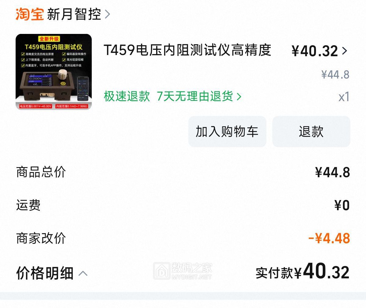

前几天在数码交易区看到的内阻测试仪搞活动,详细见下面连接。直接撸了一个回来。
青岛无治新品电压内阻测试仪上架搞活动啦九折包邮 - 数码交易区 数码之家
收到产品应该有表头,一根3线的电源线,另外一根4线的测量线,但是商家忘记了发3线的电源线,发了两根4线的测量线,联系后直接安排补发电源线,这里鼓励一下,现在在等电源线中。

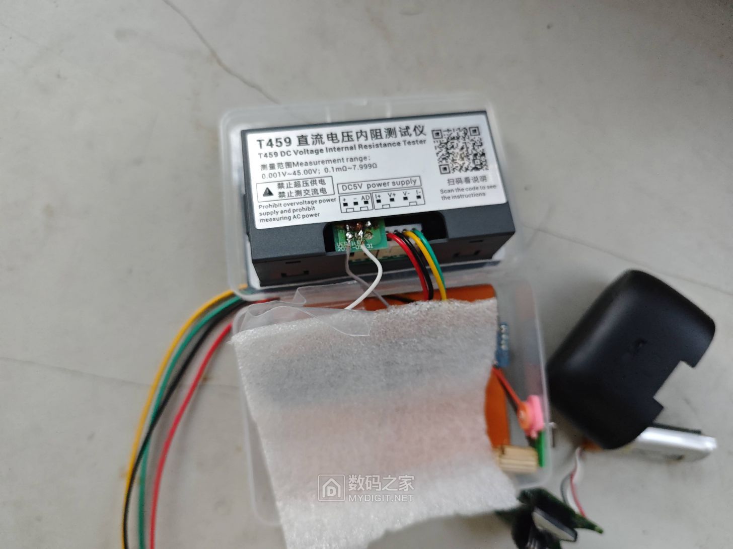

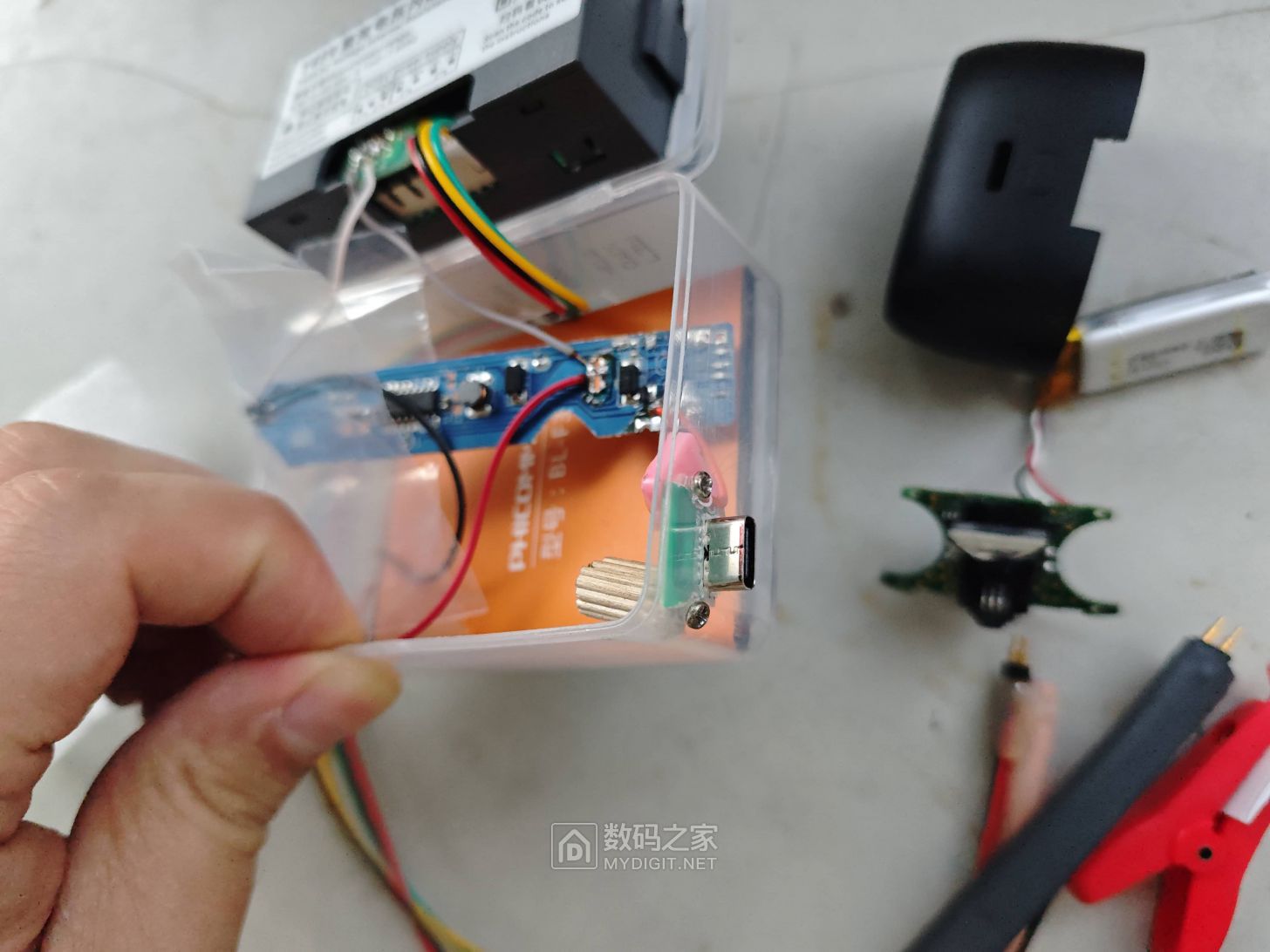

想给表头安个家,需要一下的东西。

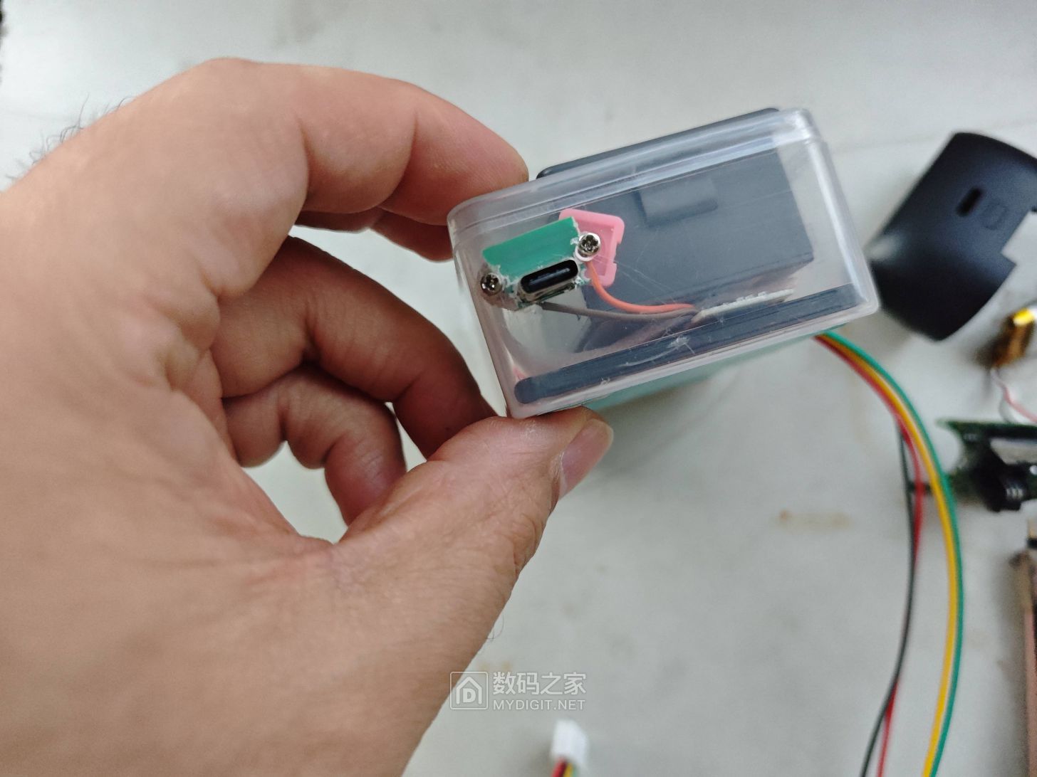

1,一个盒子,比划了一下,家里的牙线盒尺寸刚刚好。
2,一颗锂电池,给表头供电,找了一下,家里之前的斐讯体脂秤,坏掉后遗留下来的电池,跟盒子比较配,就它了。其实之前手机换下来的电池也行。

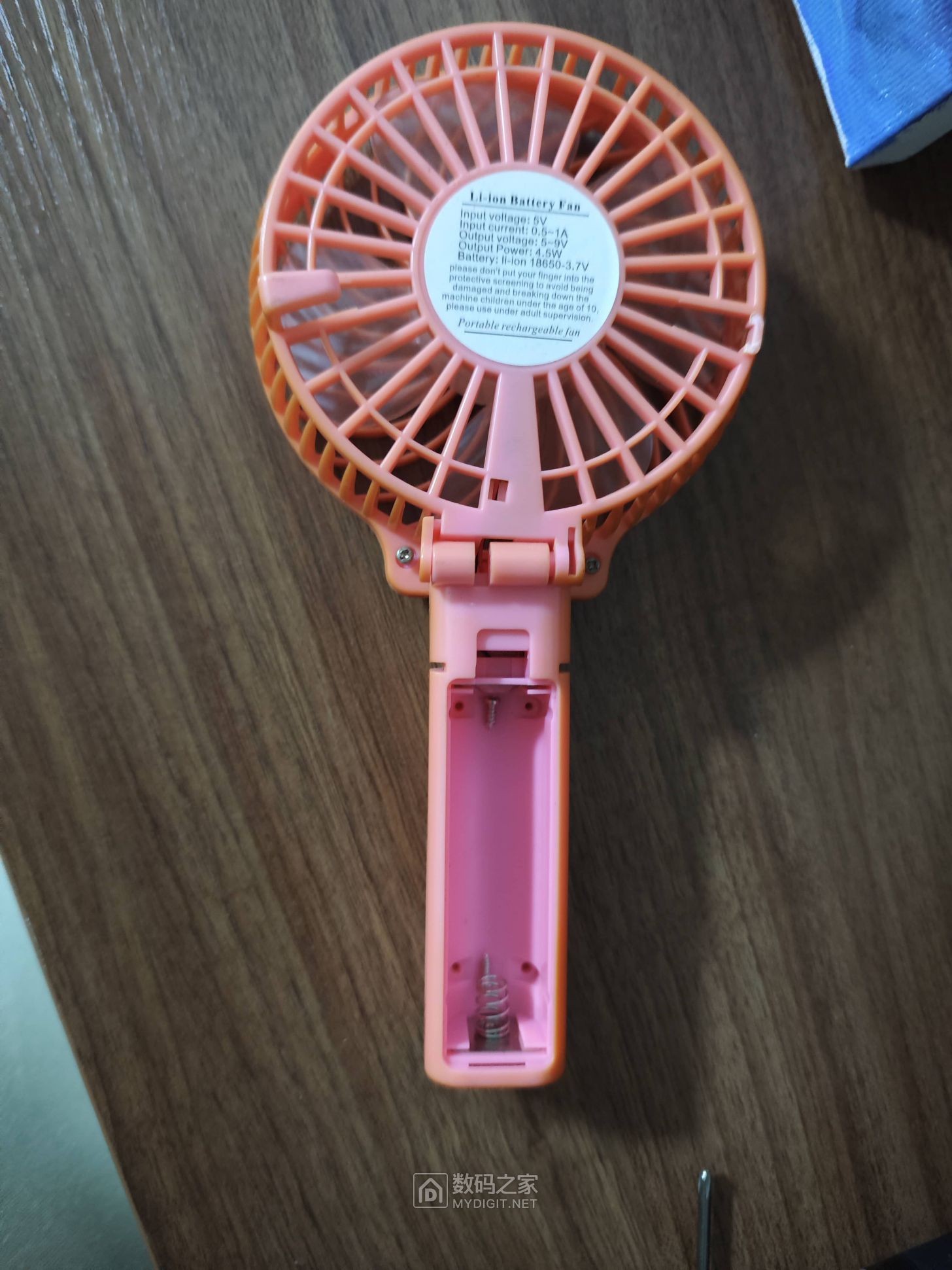

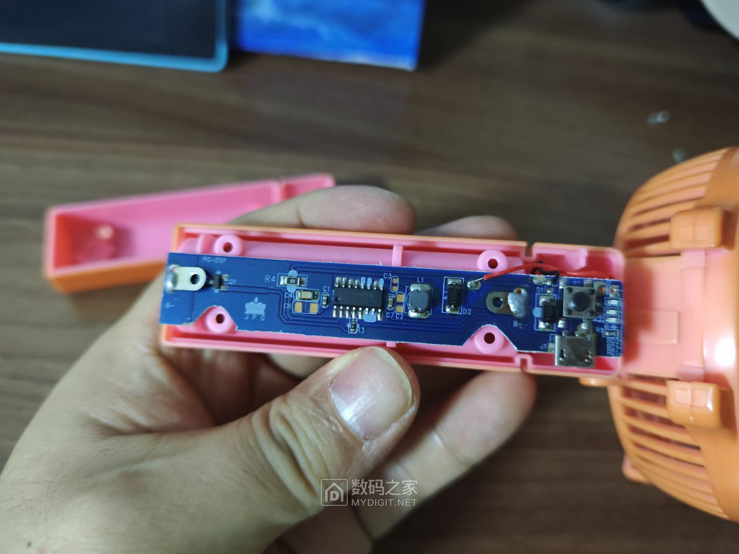

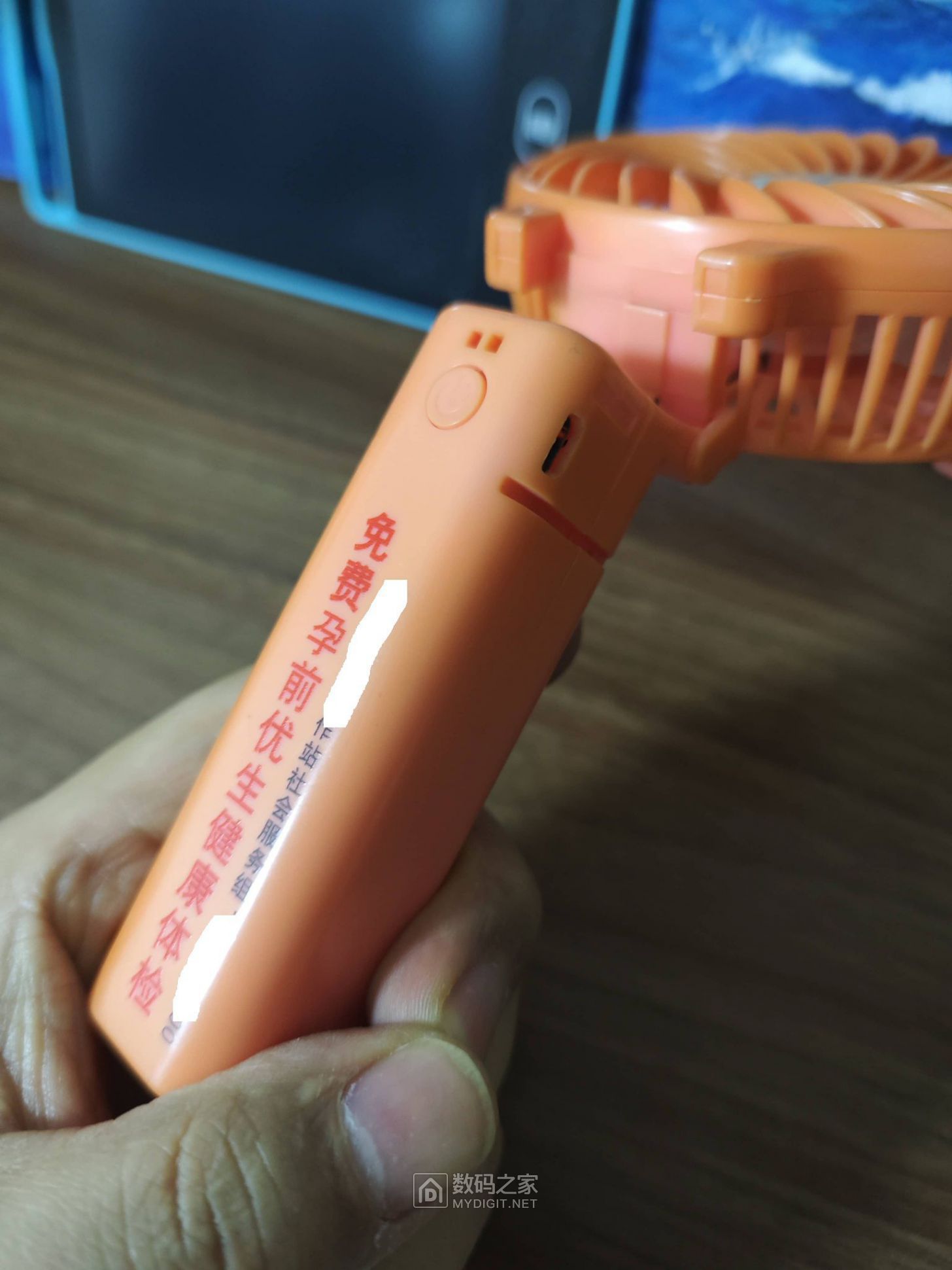

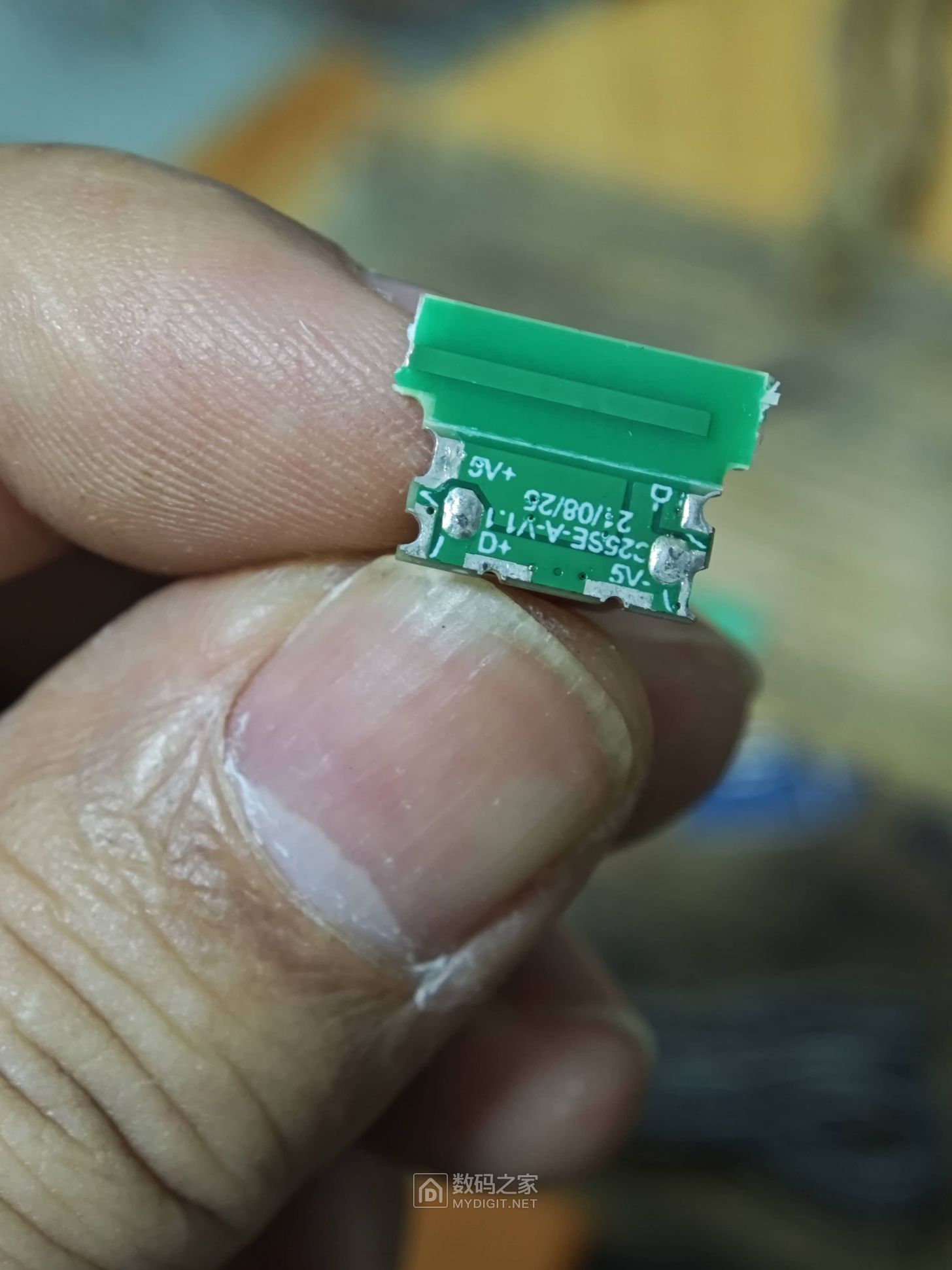

3,一块给锂电池充电的板子,当时想在淘宝上撸一个,后来想想,家里还是有之前社区在小区宣传孕前检查是计划生育小组派发的小风扇(后面盖板丢了),就它了。客户说这块板子有两根问题,一个是它长了,另一个是他的充电口是micro USB的。这俩都好搞,长了就剪短(没有电路问题),更换之前撸的type c 充电口。
4,淘宝购买的鳄鱼夹。或者手头有废旧蓝牙耳机盒,可以利用里面的充电触电来做端子。
手持风扇。
type-c接口

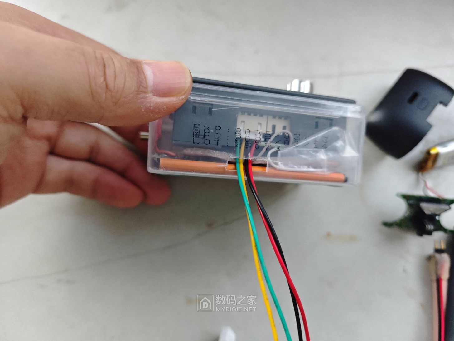

牙线盒挖洞,固定type-c,表头。
这里固定type-c用到了手持风扇的开关按钮塑料件以及安装柜子遗留下来的小木棒,小螺丝锁死在盒体上。

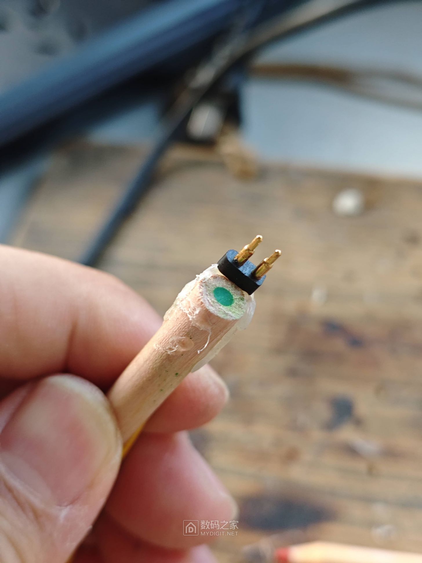

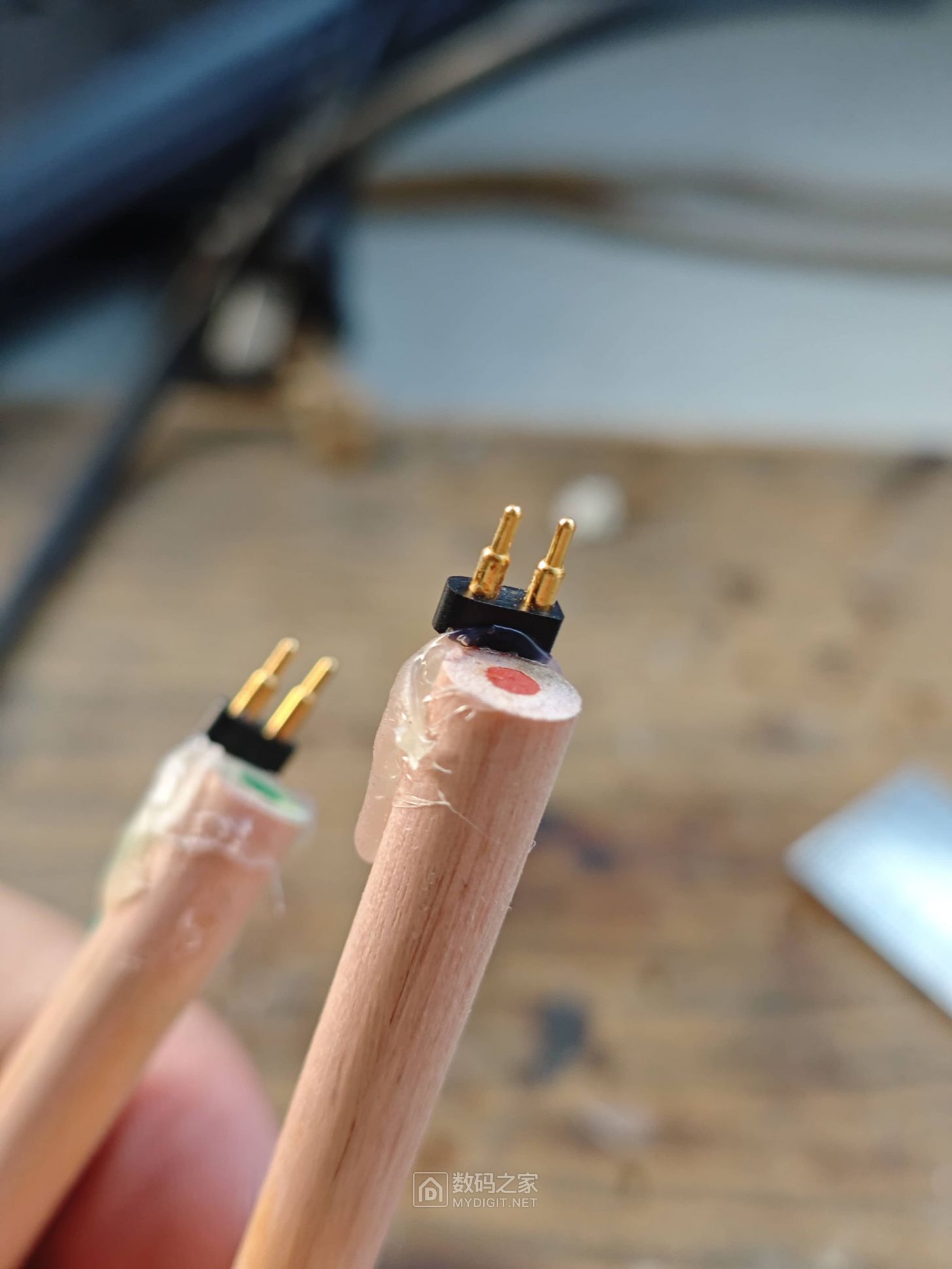

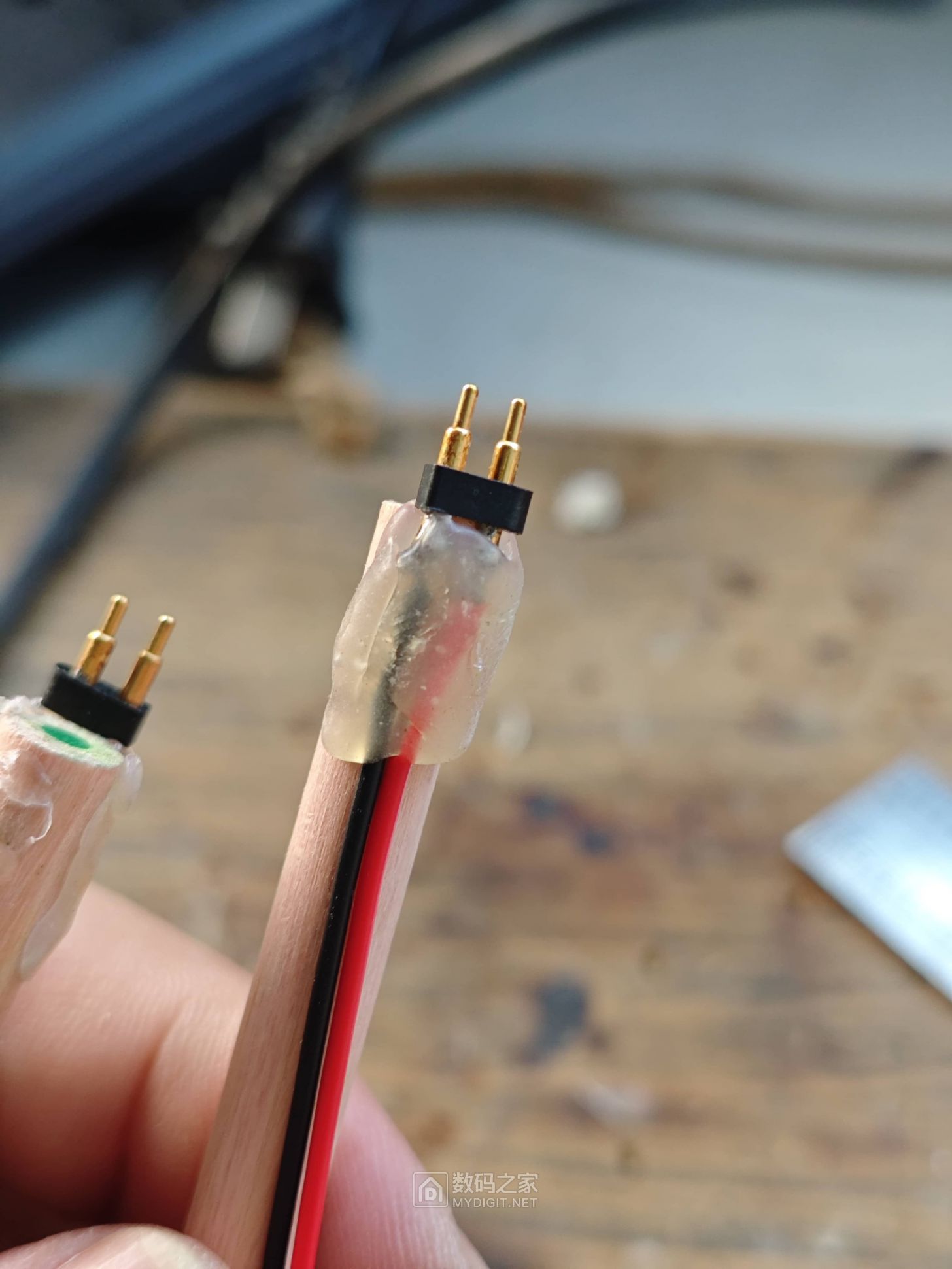

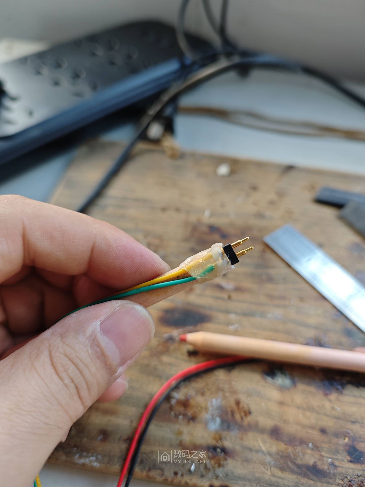

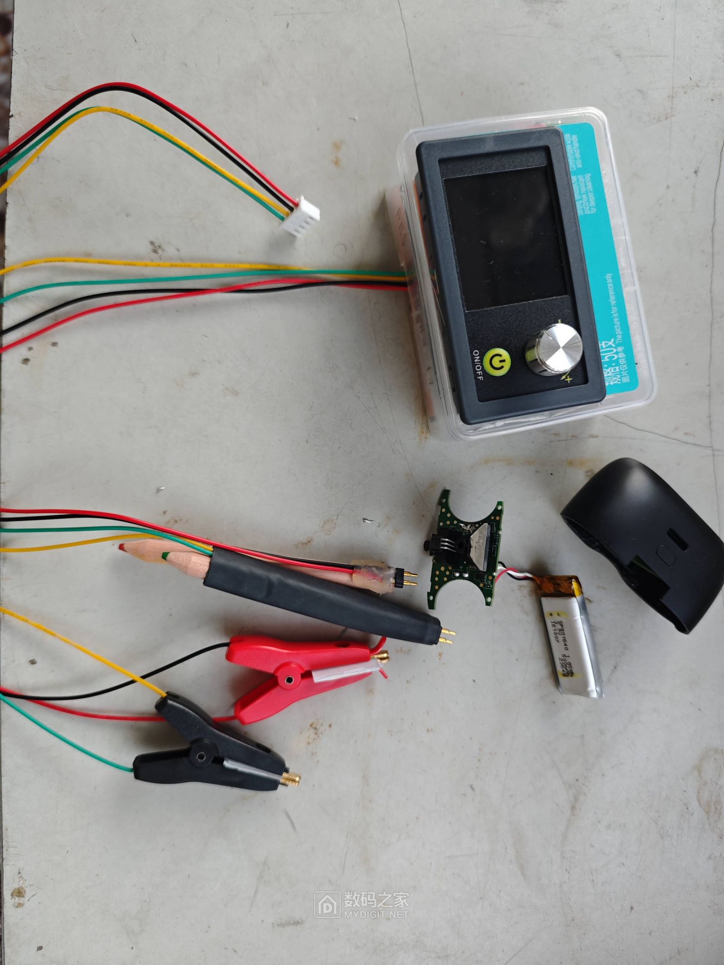

触电端子使用鳄鱼夹感觉不好用,我想了挺久的,突然灵光一现,想到废弃的蓝牙耳机盒(丢了一个蓝牙耳机)里面的触电刚刚好4根,可以充分利用起来。将端子拆出来,热熔胶粘到铅笔上,这样直接怼到电池上的时候就不用担心接触不好的问题了。

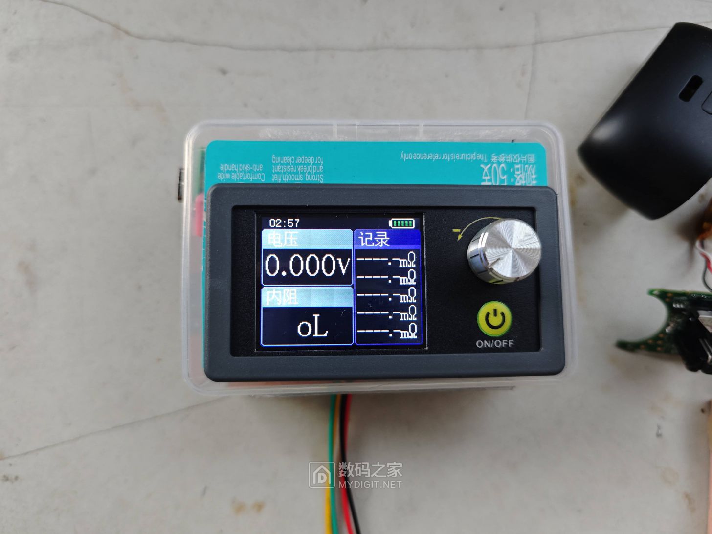

成品展示。

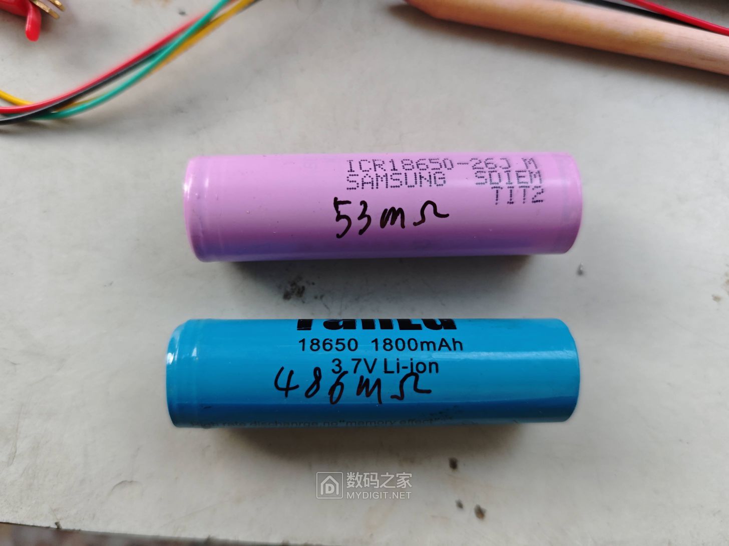

测量出来的电池有一个完全报废了。

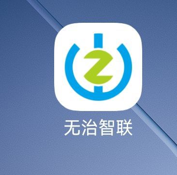

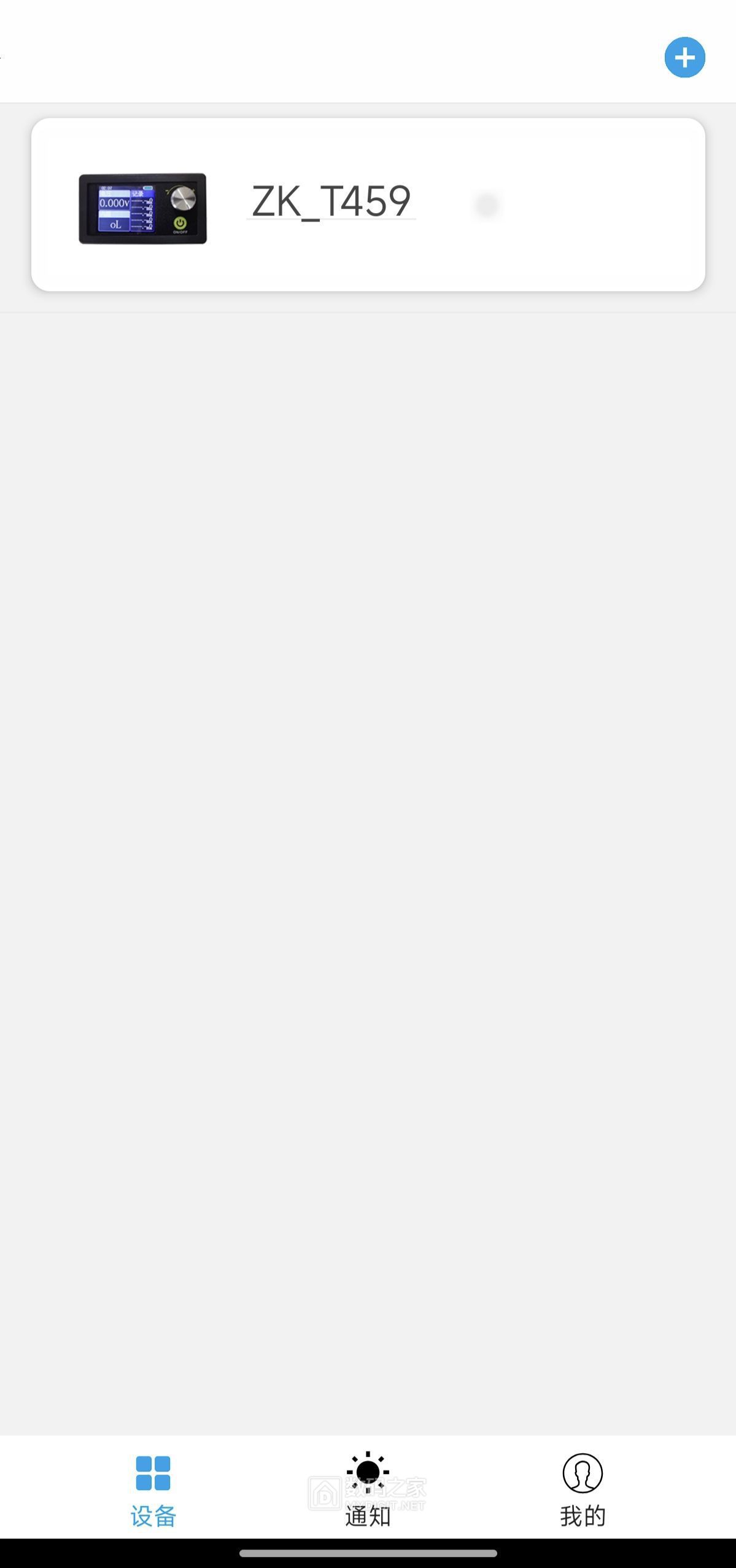

这个可以通过蓝牙连接手机APP,说是能升级,但可能现在固件比较新,里面没有见到里面有什么可以操作的。

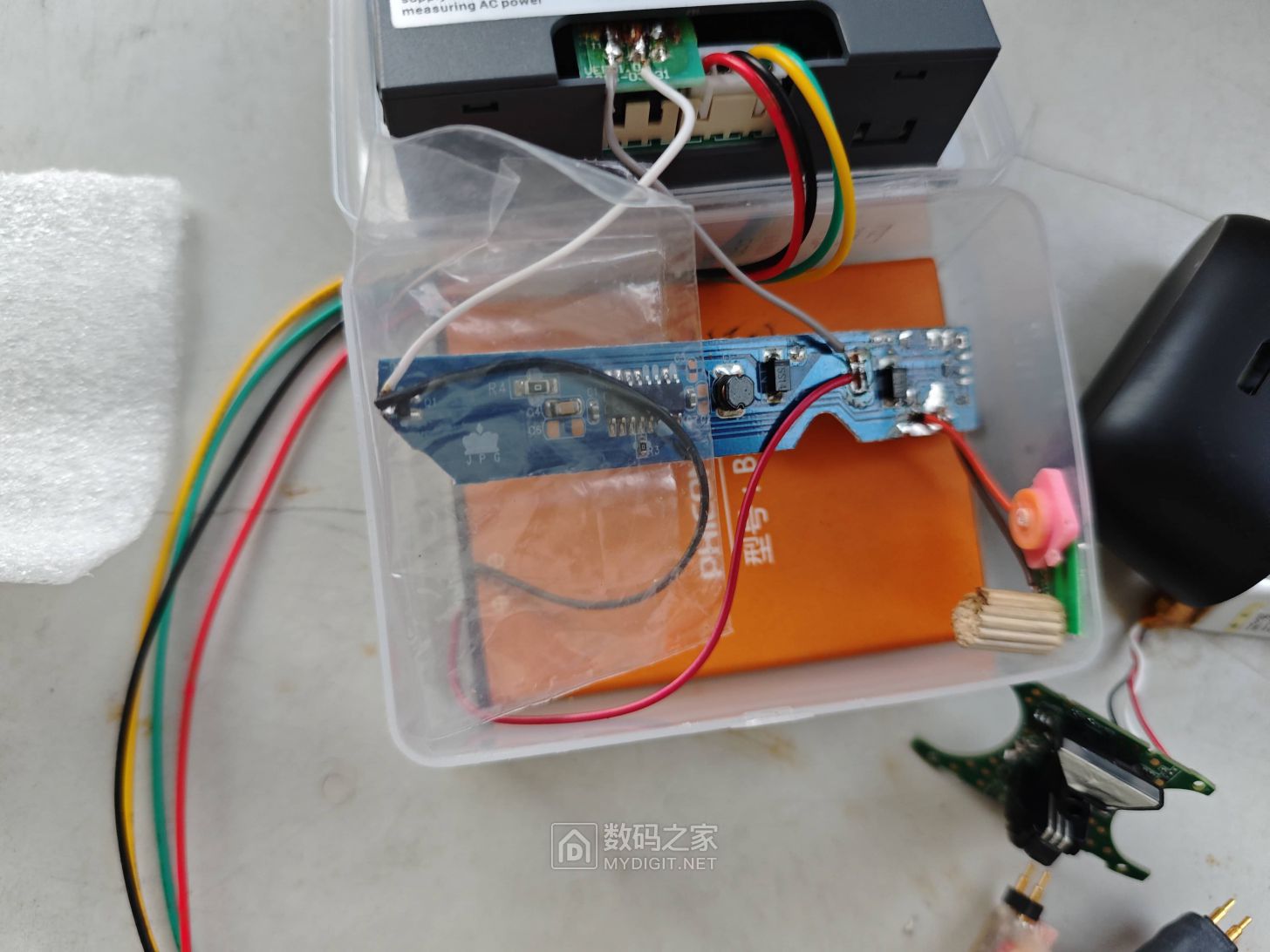

应网友要求,添加内部图片,但是都打磨了。
