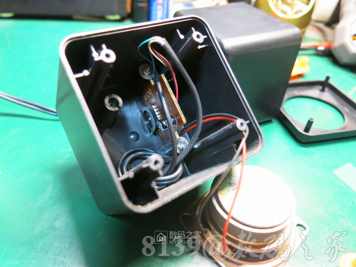

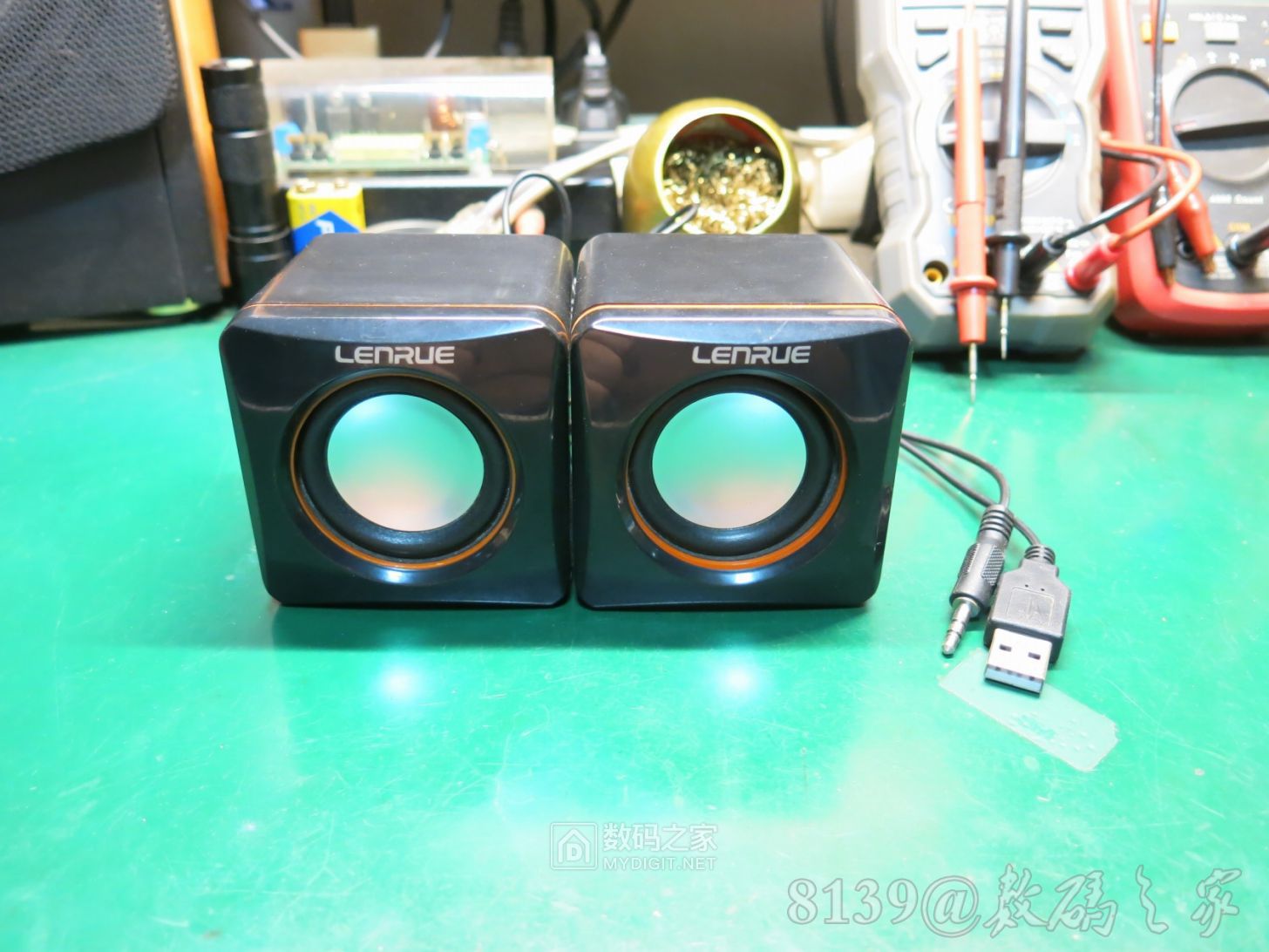

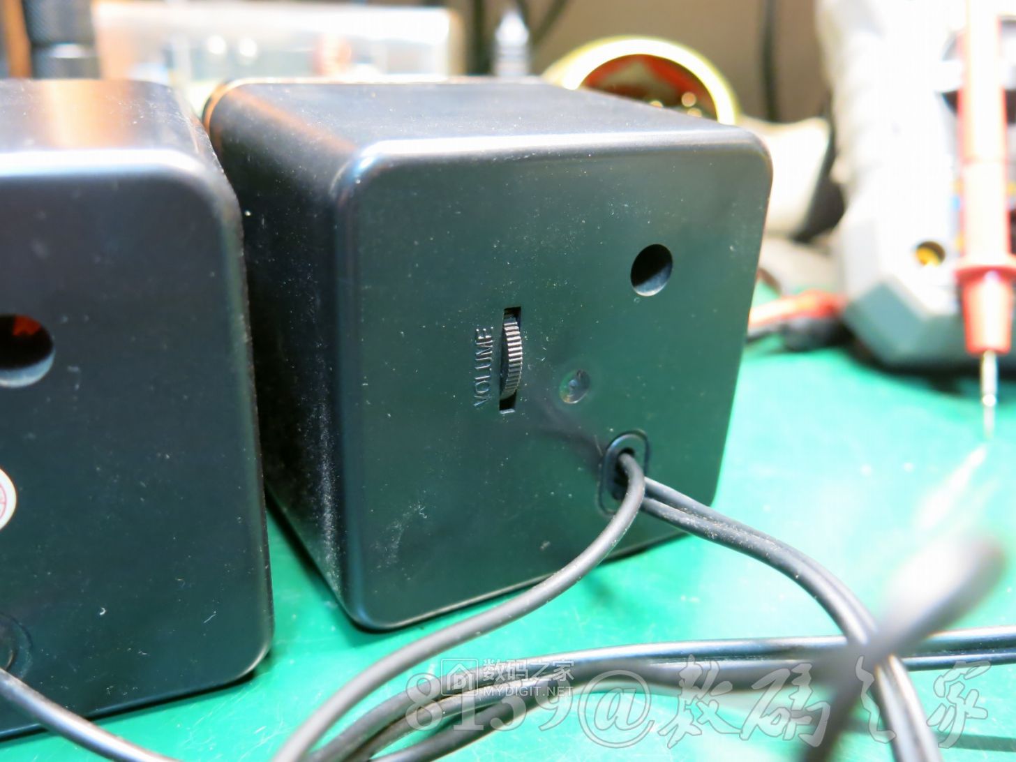

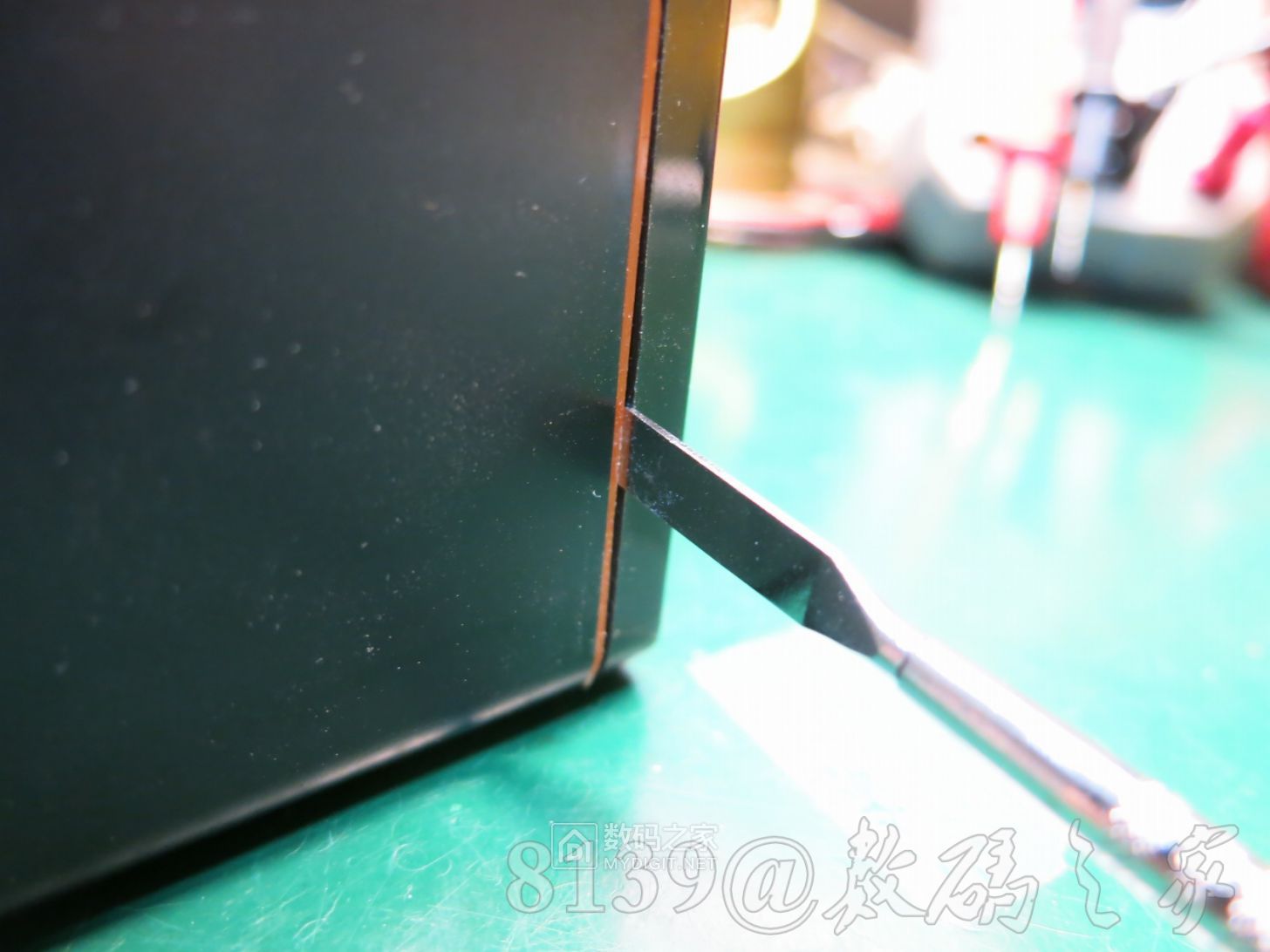

14年前买的蓝悦USB小音箱,很久都没用过了,今天找出来用一下,发现只有一只音箱响,另外一只不响了,搞事情?
主音箱后面有个调节音量的电位器,每个音箱后面还有个小孔(实际没大用的倒相孔)

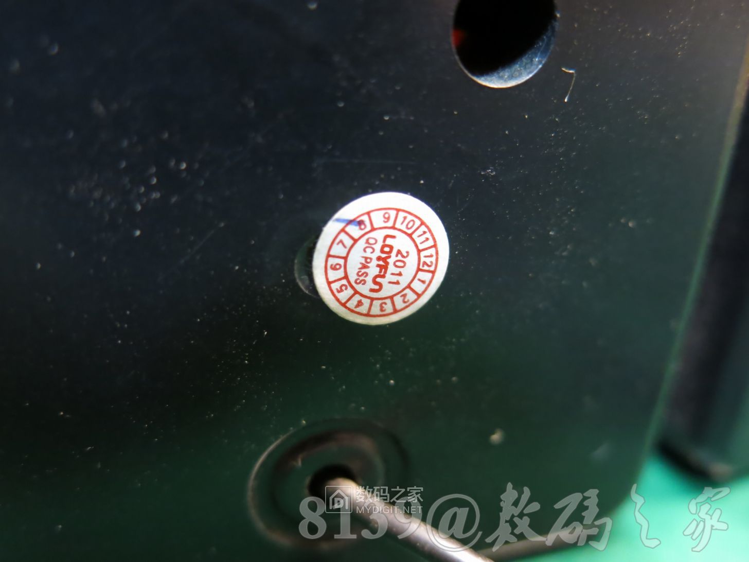

音箱是2011年买的,距今已有14年,当时应该是花了几十块钱(坑啊),音质什么的谈不上,就是能听个响

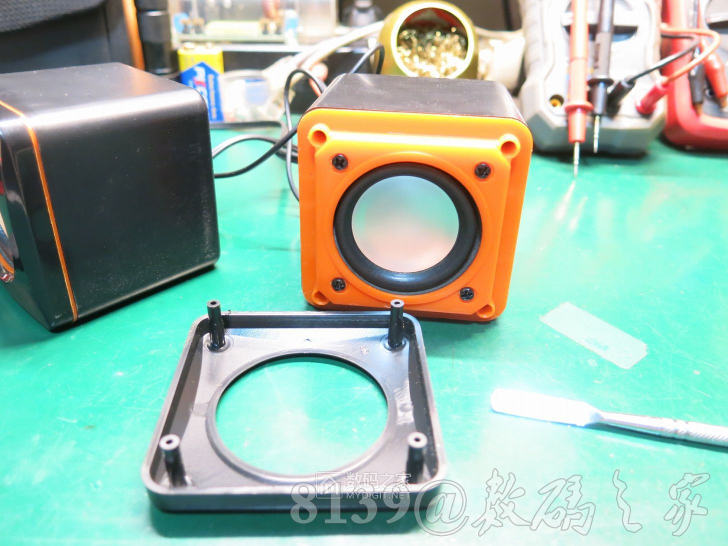

撬棒插到面板的缝隙里,抠开即可

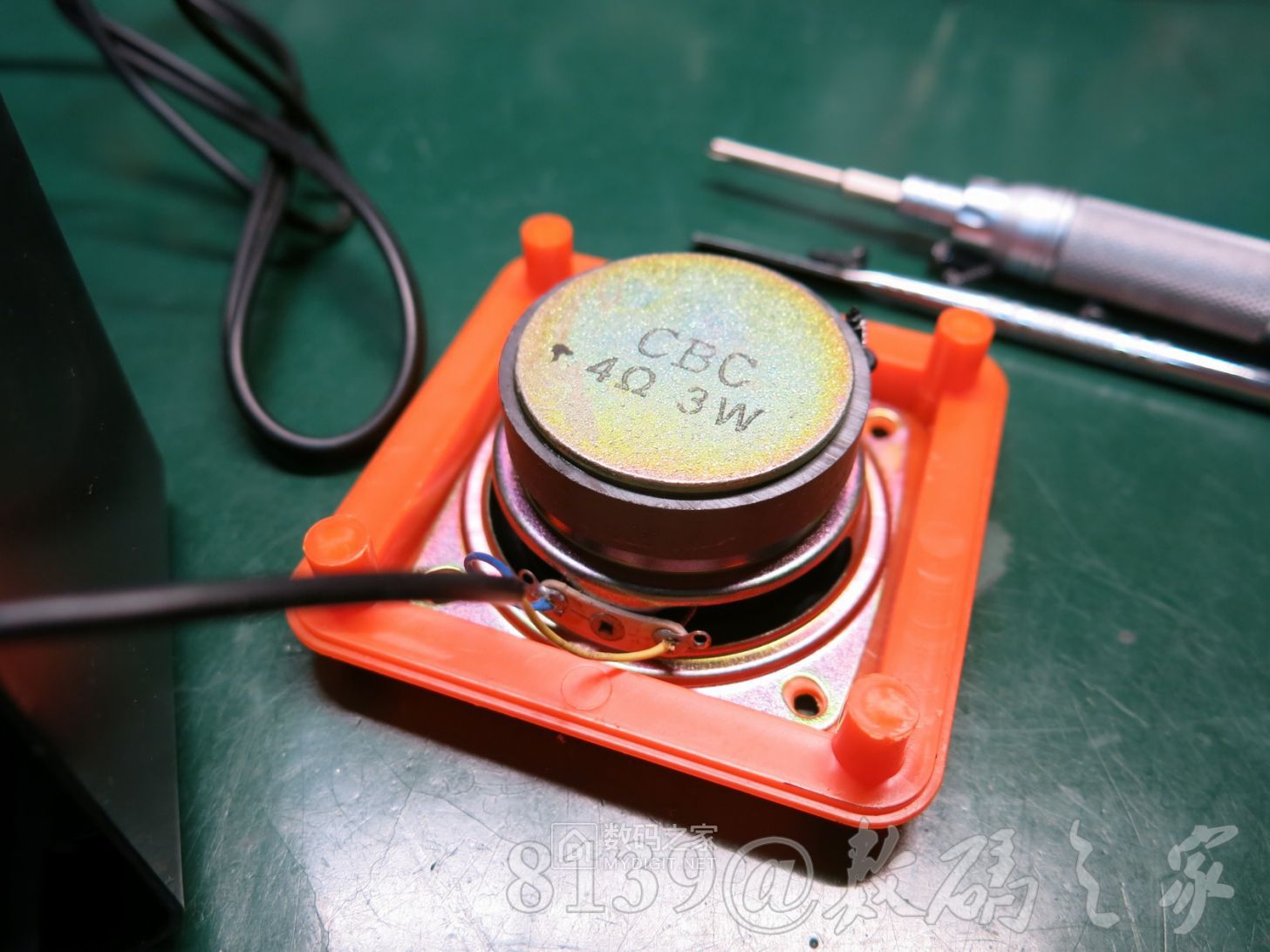

面板抠下来之后,把固定扬声器的四颗螺丝拧下来就能打开箱体
喇叭是4欧3瓦的

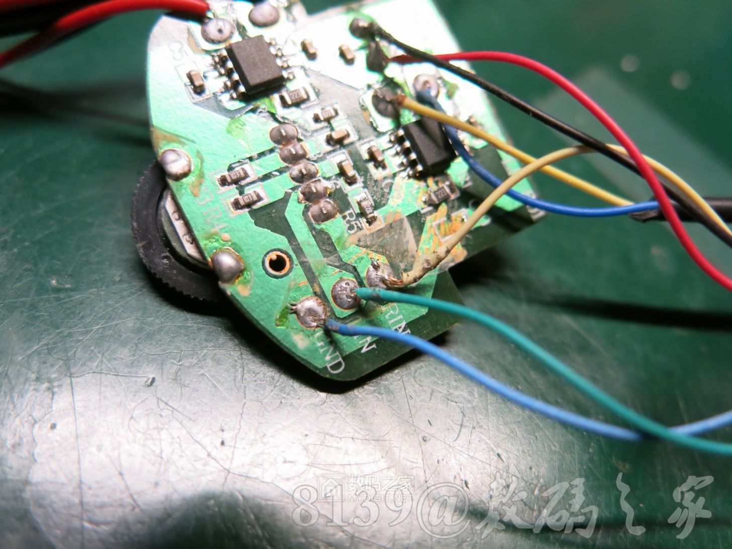

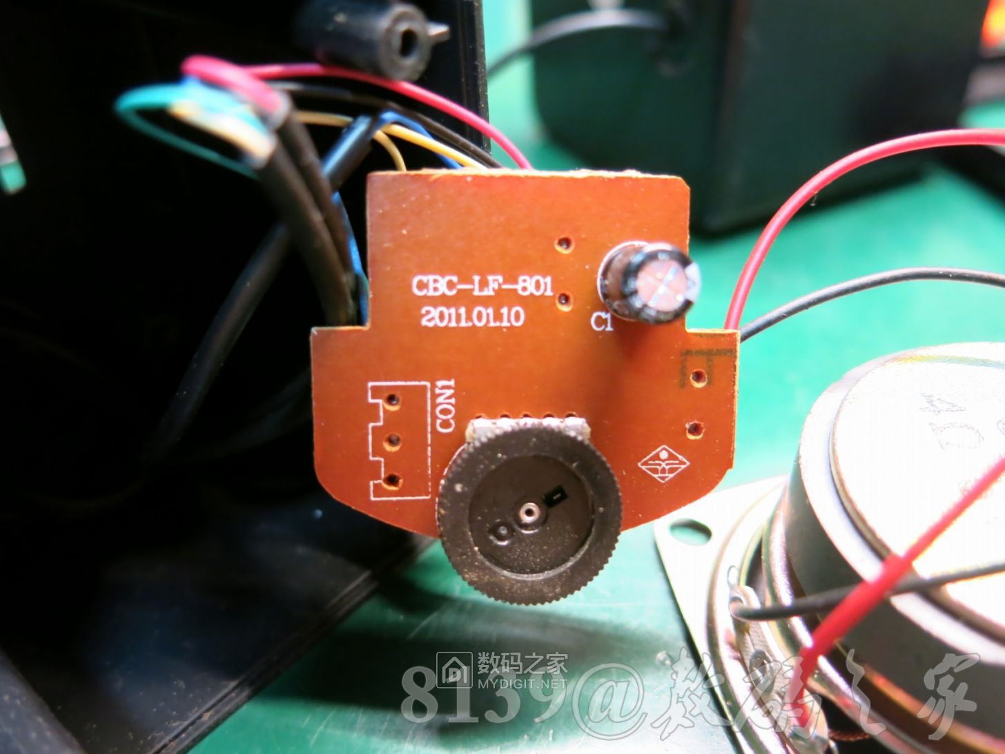

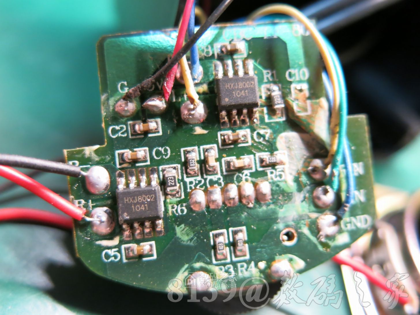

主音箱里有块小板
一面是音量电位器
另一面是两颗HXJ8002功放IC,每颗对应一个声道

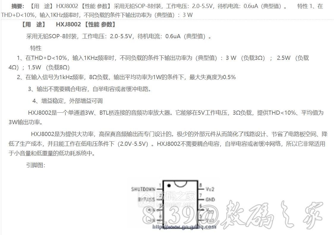

HXJ8002的规格摘要

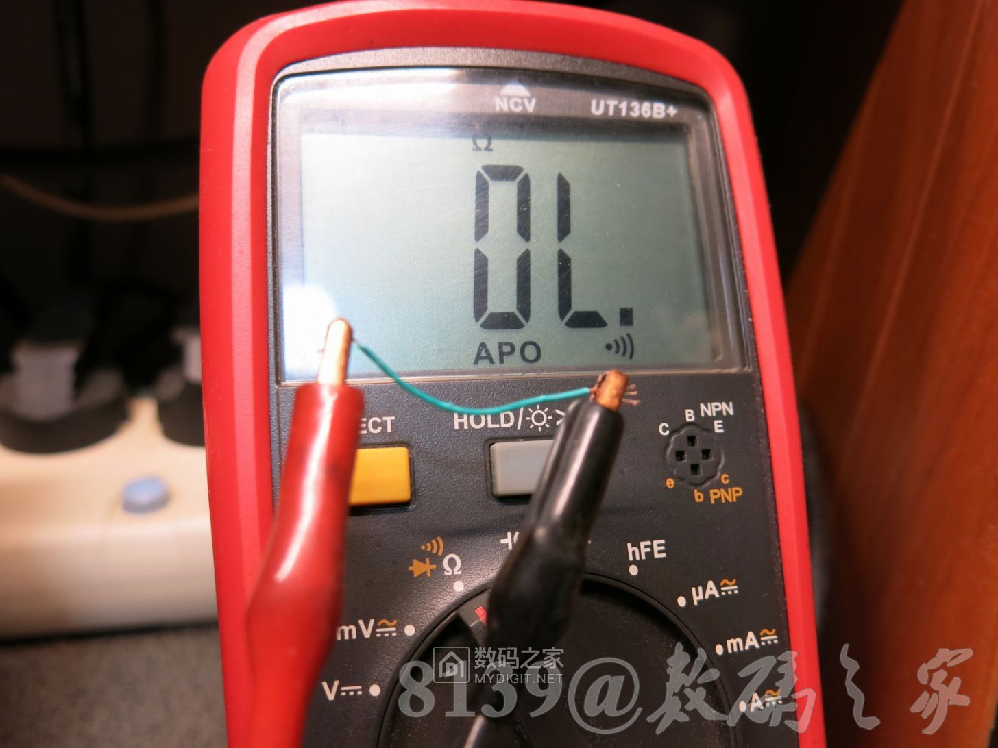

用万用表测试发现是左声道不响(板子下方绿色线),蜂鸣档测量是有断线的地方
故障的线找到并不困难,但断点在哪里,还需要进一步测试。

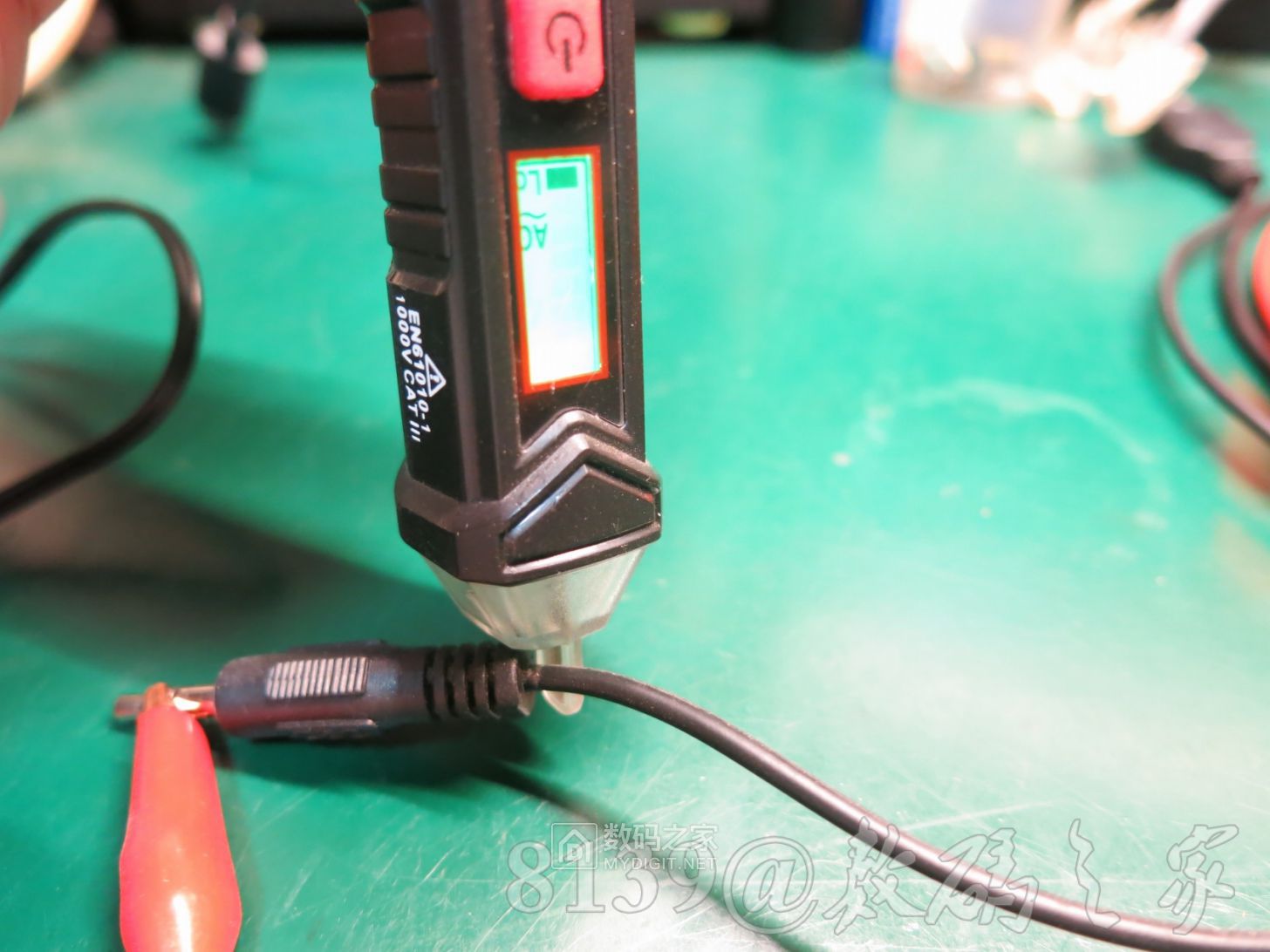

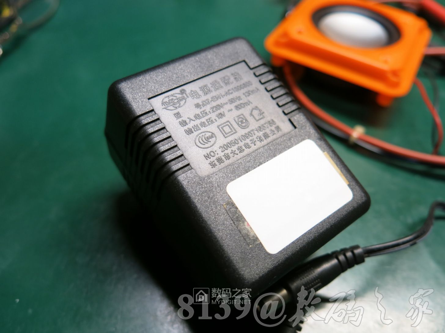

找出来一个18V的交流电源,这个电源是20年前ADSL猫的电源,猫在升级带宽的时候已经还给了运营商,这个电源给我留下了。
ADSL初期有不少猫是用交流电源供电的,后期基本上都是直流电源了。

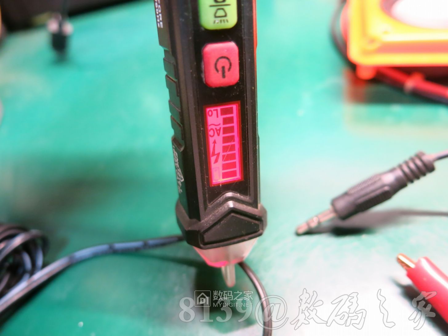

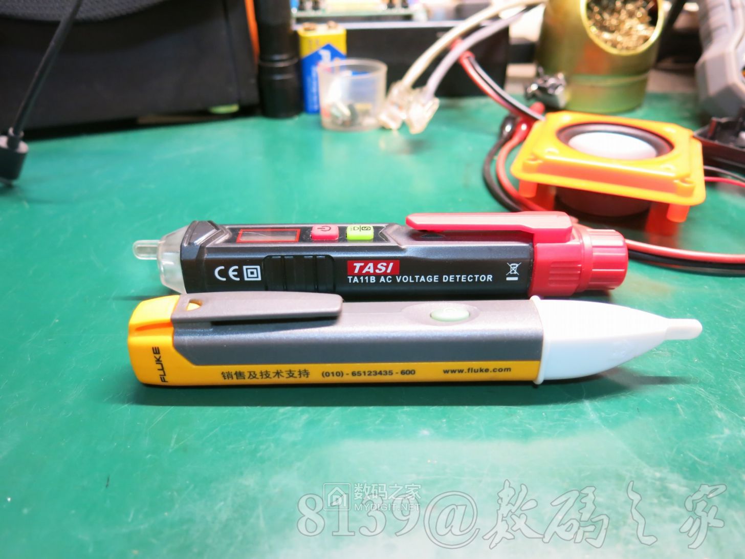

然后把试电笔找出来,一个的福禄克的,一个是特安斯的
用特安斯这个做测试吧,它的指示窗口比较明显,无交流电压时感应窗口显示的是绿色的,有交流电压感应的时候窗口是红色的
把18V交流电源输出端任意一极,依次接到音箱的音频插头上的各节,各节对应的板子上的焊点一定要断开,然后给18V交流电源供电,试电笔顺着音箱的音频线慢慢搜索,只要音频线里有交流电的地方,试电笔会一直亮红灯并哔哔响,然后试电笔测试到插头中间那节(左声道),插头根部那里变成绿灯,也不哔哔响了,左声道的断点应该就是在这里了。
没有这种18V的交流电源也不要紧,用220V交流电也能测试(测试前务必将线和板子断开),测试的过程中一定注意安全,毕竟是高压,存在危险。

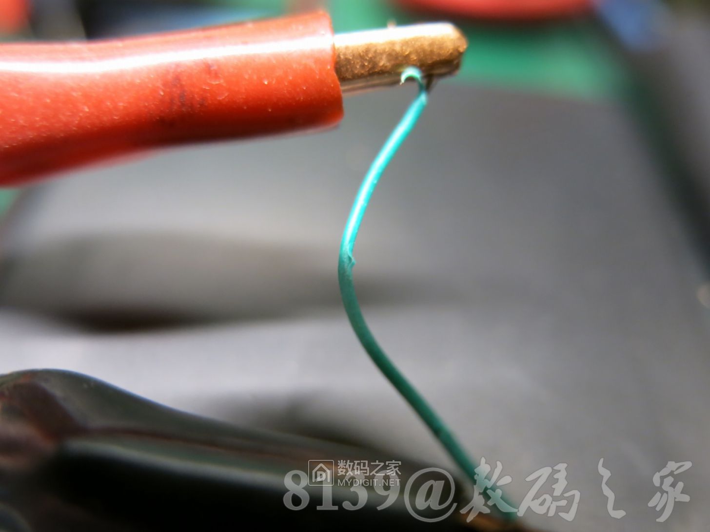

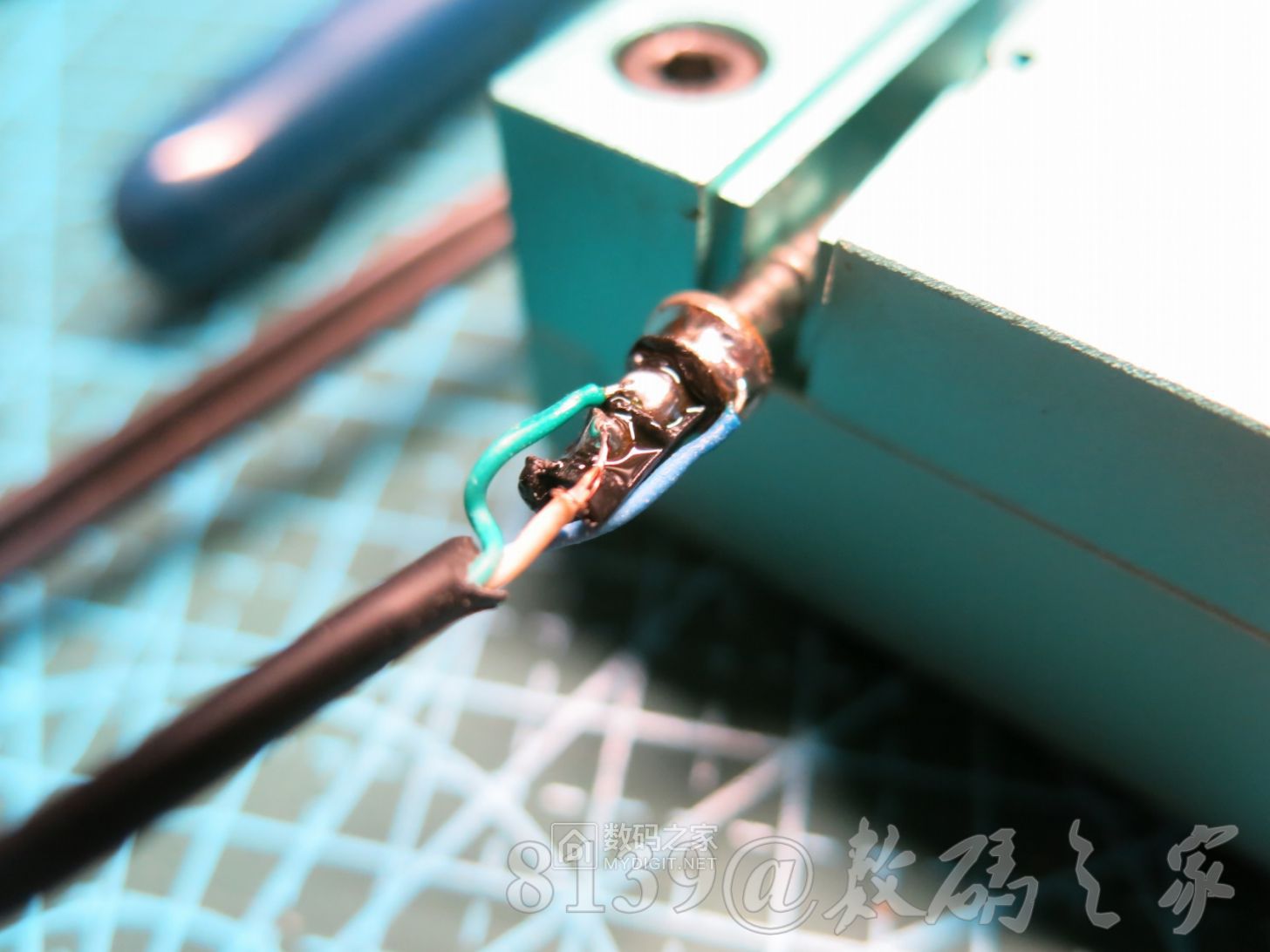

剖开插头,把根部的那段绿线取出来,果然中间是断的
断在中间那个位置,看外皮应该是在生产的时候被强力压过,里面铜丝本来就没几根,原厂带的隐患
把原厂的焊点重新处理一遍,再重新焊好

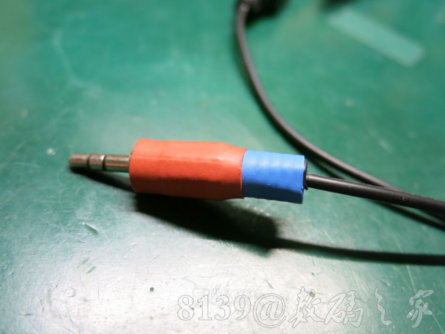

然后给插头重新套上蓝色和红色两层热缩管,恢复原状
小音箱修好了,那就给大家来一首耳熟能详的音乐吧
