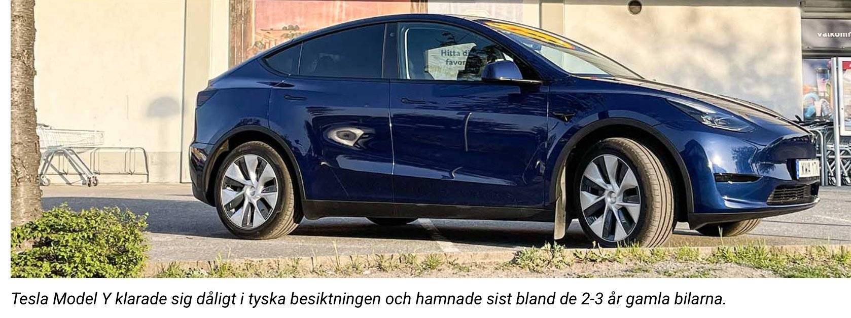

科技媒体 Golem 昨日(11 月 21 日)发布博文,报道称全德汽车俱乐部(ADAC)发布 2026 年 TÜV 报告,在评估的 110 款车型中,特斯拉 Model Y 以高达 17.3% 的缺陷率排名垫底,创下该车型十年来的最高缺陷记录。
IT之家注:全德汽车俱乐部,是德国最大的交通协会,其总部位于慕尼黑,是个非营利的法人组织。其测评是以数百万的会员,数千万的汽车车主的权益和安全为出发点,代表着最广泛的欧洲车主,测评结果在欧洲车主中享有非常高的信誉。
报告显示,特斯拉 Model Y 在此次车龄 2-3 年的汽车评估中排名垫底,其缺陷率高达 17.3%。ADAC 强调,这是过去十年中同年龄段车型录得的最高缺陷值。
报告详细指出了 Model Y 的三大高发问题领域:悬架系统、刹车盘以及车辆照明。此外,去年排名倒数的特斯拉 Model 3 今年的表现同样“令人失望”,以 13.1% 的缺陷率位列倒数第三,其可靠性问题依然严峻。
Mini Cooper SE 以仅 3.5% 的缺陷率高居榜首,成为本次评估中最可靠的电动车型。奥迪 Q4 E-Tron 和菲亚特 500e 也表现优异,缺陷率分别为 4.0% 和 4.2%,位列前茅。大众汽车的 ID.3 和 ID.4/ID.5 车型则处于排名的中游位置。
TÜV 报告进一步分析了电动汽车普遍存在的共性问题。报告指出,悬架和刹车系统是电动汽车的通病。TÜV 协会总经理约阿希姆・布勒博士解释,一方面,驱动电池的巨大重量对车辆的悬架系统造成了持续的高负荷;另一方面,由于动能回收系统的广泛应用,传统刹车的使用频率大幅降低,这反而可能导致刹车盘锈蚀或性能下降。
