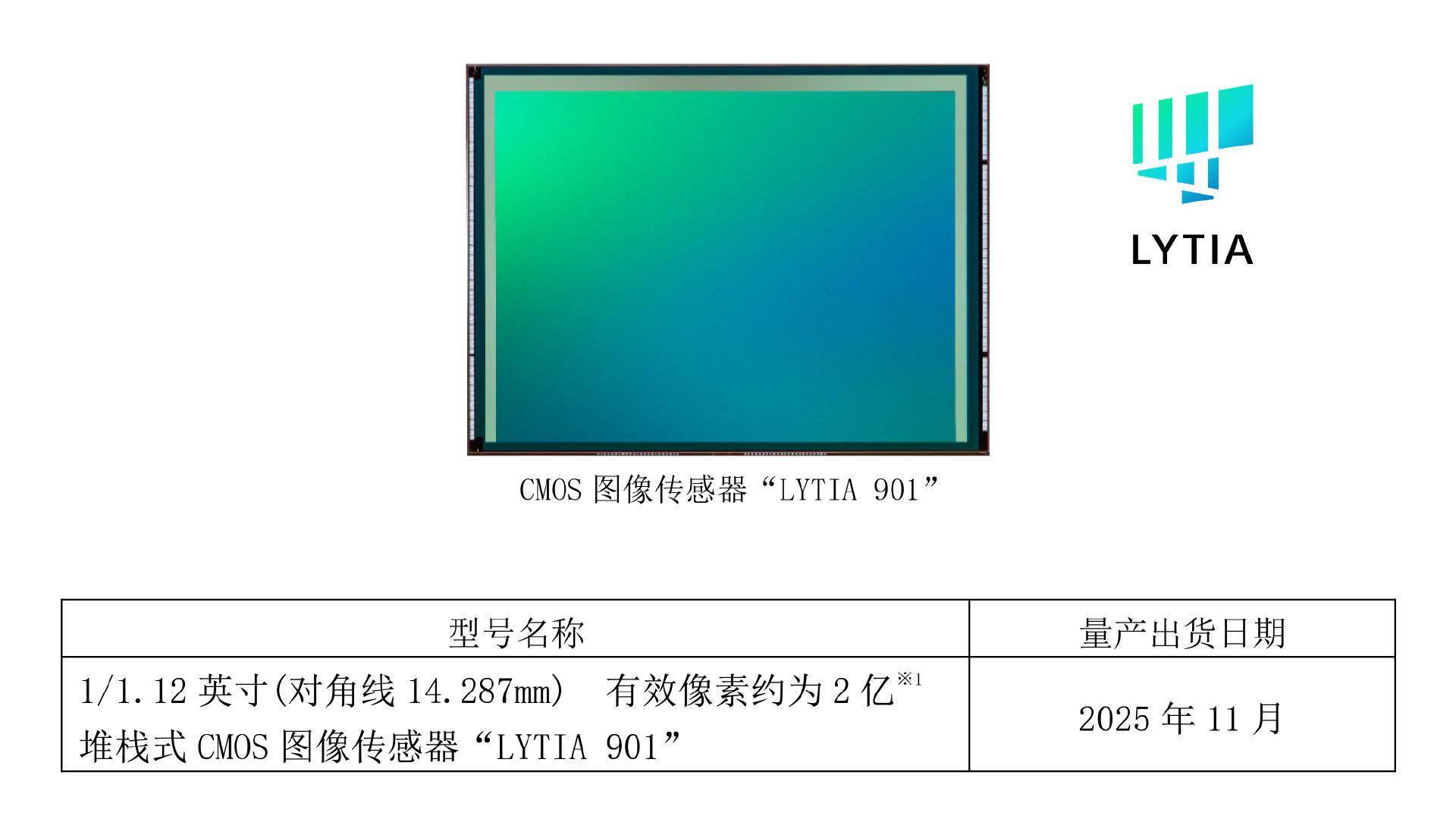

IT之家 11 月 27 日消息,索尼半导体解决方案公司 (以下简称“索尼”)今日正式发布新一代手机图像传感器“LYTIA 901”。
LYTIA 901 拥有 1/1.12 英寸大底,具备约 2 亿有效像素的高分辨率,采用兼具高分辨率和高感光度的像素排列方式,并且在传感器内部搭载有基于 AI(人工智能)技术的图像处理电路。在单摄像头模式下支持最高 4 倍的高倍率变焦拍摄。

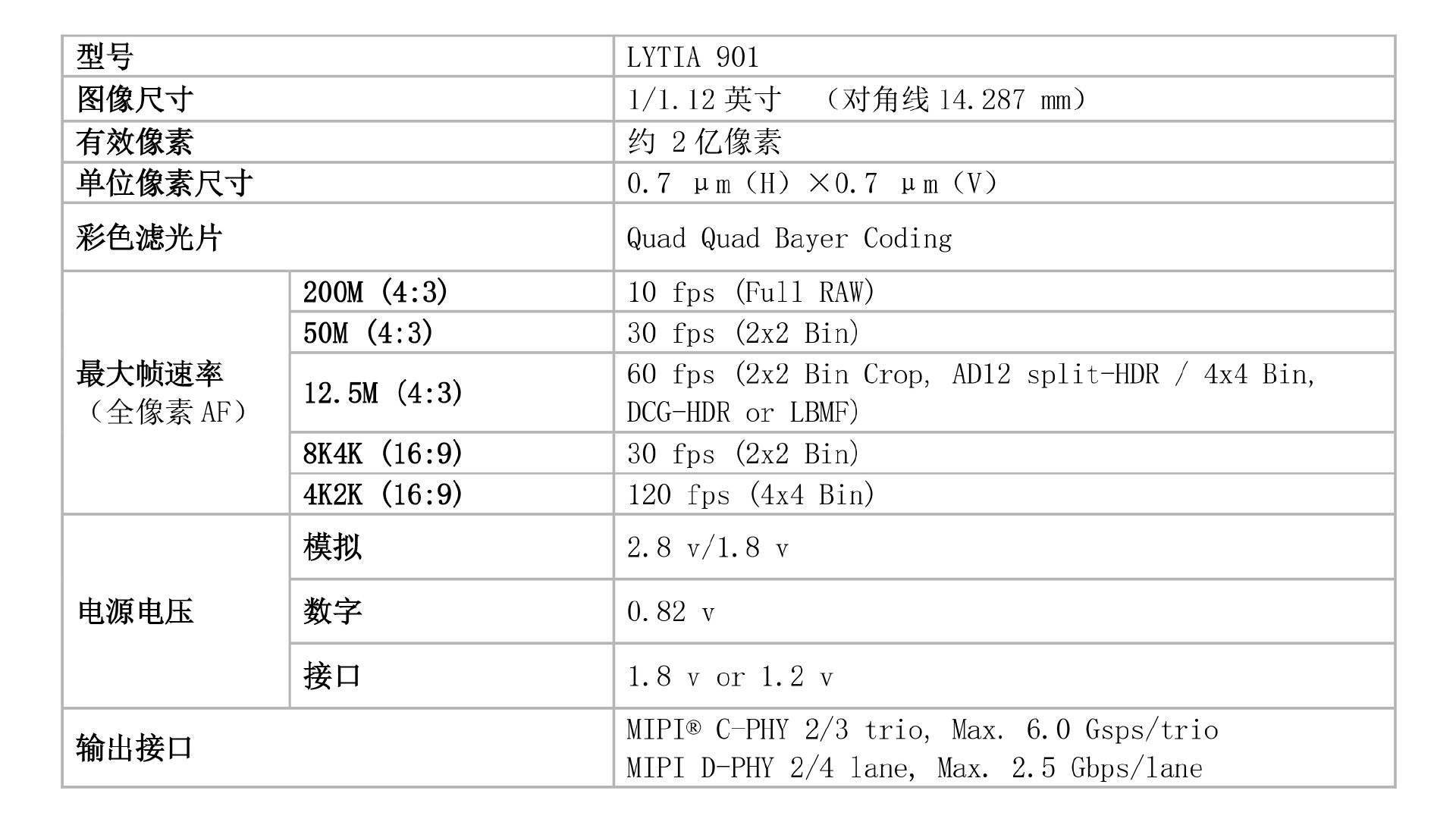

LYTIA 901 采用 0.7μm 像素间距,具备 1/1.12 英寸大底,实现约 2 亿的有效像素。通过像素结构和彩色滤光片的升级,提升饱和信号量,从而提升动态范围表现。

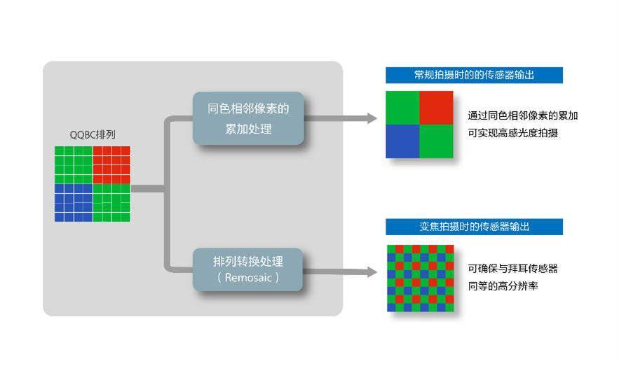

为发挥约 2 亿像素的高分辨率优势,LYTIA 901 采用了 Quad-Quad Bayer Coding(QQBC)阵列,由同色的彩色滤光片构成相邻的 16 个(4×4)像素单元。常规拍摄时,16 个像素的信号会被作为一个等效像素来处理,从而在夜景或室内等低照场景下依然能够保持高感光度;而在变焦拍摄时,则通过排列转换处理(拜耳图像再生成)可恢复为常规的像素排列,从而实现高分辨率的拍摄效果。
