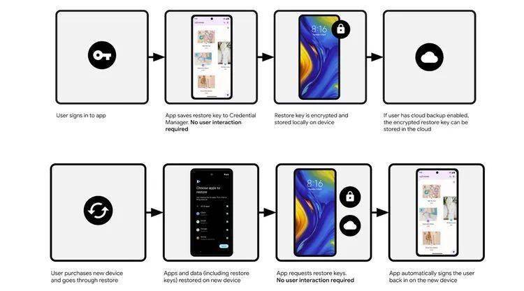

IT之家曾于 2024 年 11 月,详细介绍了“凭据恢复 API”的工作原理,核心机制在于安全地转移认证信息。开发者接入该 API 后,App 能够在新旧设备的数据传输过程中,将旧设备上的“登录 token”静默迁移至新设备。
这一过程无需用户干预,应用在后台即可完成身份验证。这意味着用户在新手机上首次点开应用时,已经是登录状态,甚至在未打开应用的情况下就能直接接收个性化通知,这一改进直接修补了安卓生态中长期存在的体验断层。

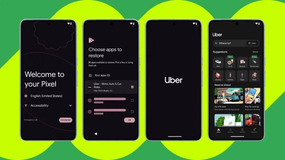

最新实战案例中,Uber 工程师指出,用户在新手机上急需打车却发现账号已退出的尴尬场景,极易导致用户流失。Uber 为此集成了该 API,在用户进行换机恢复后,Uber 应用会在旧设备生成唯一的加密令牌,并自动传输至新设备完成验证。
据 Uber 报告,在功能分阶段推出期间,平均每天已有 1 万名用户通过该方式自动登录,随着覆盖范围扩大至全量用户,Uber 预计每年将消除约 400 万次繁琐的手动登录操作。
