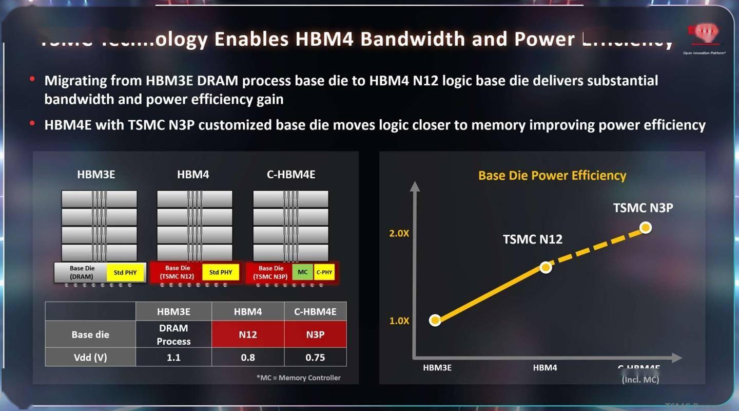

参考德媒 Hardwareluxx 编辑 Andreas Schilling 在社交平台分享的图片,台积电在本月 25 日于荷兰阿姆斯特丹举行的 2025 年 OIP(开放创新平台)生态系统论坛欧洲场上分享了对首代定制 HBM 内存的看法。
与美光首席商务官 Sumit Sadana 的观点类似,台积电也认为定制 HBM 将在 HBM4E 时代正式落地,其对相关产品的称呼是 C-HBM4E。
▲ 图源:Andreas Schilling
台积电在 HBM4 时代提供了 2 种不同的 HBM Base Die(基础裸片)制程方案,分别是面向主流市场的 N12FFC+ 和追求更高性能的 N5。
而在 C-HBM4E 上,为向基础裸片集成 MC(内存控制器)以满足节省计算芯片面积等需求,台积电将提供 N3P 先进制程基础裸片解决方案,宣称可将能效提升至 HBM3E 基础裸片的 2 倍左右。同时 C-HBM4E 的 Vdd 电压将仅有 0.75V,较 HBM4 进一步降低。
