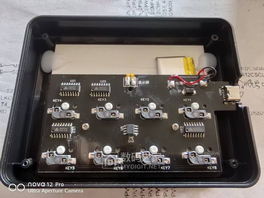

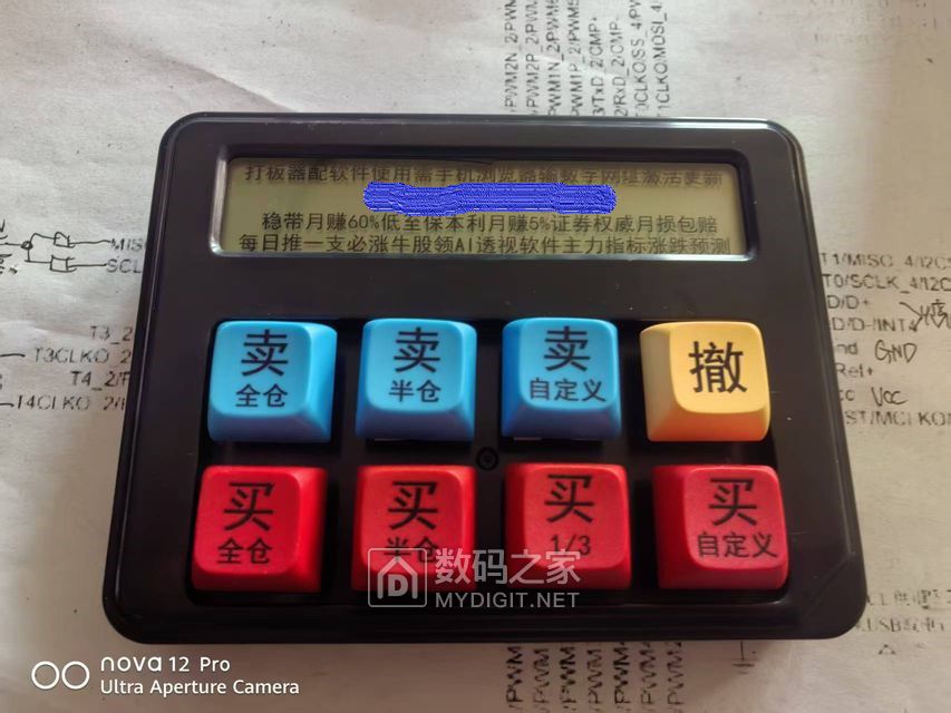

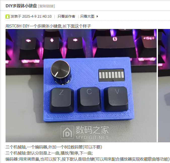

    前几天斗阴刷了个小键盘,打板神器,看是3块钱,一看就知有套路,涉嫌会员引流或诈,拿到后就拆,做工还可,
要手机登显示屏的ip激活,查ip是广州的,拆出看,锂电池是直接M7充电,还5个芯片,做得装模作样,就个小芯片有用,
其它都是虚接的,小芯片输出给只有两个脚的液晶供电,8个键盘开关都是并联连芯片,触发显示液晶,还带有
待机睡眠功能,就是低成本引流涉诈产品。。。。最后上斗官方客服退款不退货,得一壳看以后改成别的玩意
隔天看没这玩意,估计是被举,抬了.
这机械键盘手感不错,锵锵有声,热插拔轴体

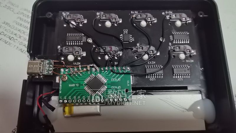

原电路很简单,就是键盘触发液晶固定显示而已,要改造成可用的小键盘就得加单片机发送数据至电脑
上手推车坛刚好看到有个别人做的项目,拿过来改就行
3键加ec11,代码看了下,修修补补就可用

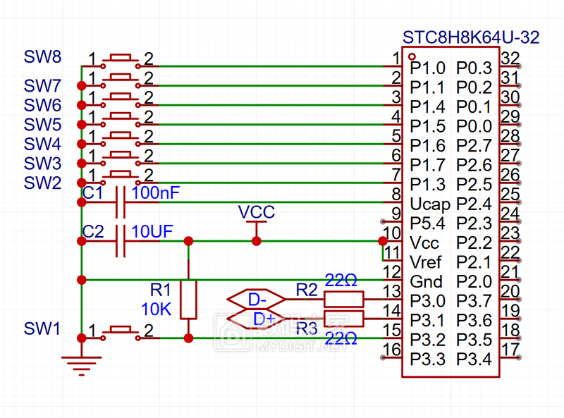

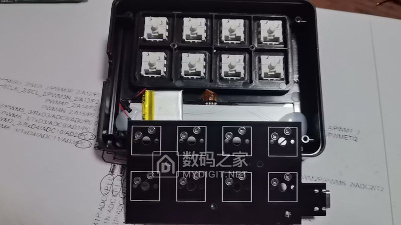

原是6键 增加2键到8个键,先搞好电路板,原板type-c只有供电功能,换个type-c母座,按键并联部分切断,stc8h8k64u转换板固定,连接按键各线,连d+ d-
p3.2有电阻上拉高电平,sw1按下上电可兼做刷芯片用,有stc刷机专用板就不用按sw1,Ucap电容很关键,识别时有时无就得加上.

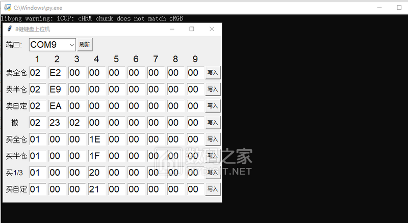

原作者的代码,删除掉显示和ec11功能,再增加2个键的代码,脚位也稍作变动,用p3.2和p1.0-p1.7,
对照键盘按键码表的键值设置
多媒体键 设置静音 音量+ 音量-  打开主页
再设置另外 1 2 3 4 四键测试,下载测试正常.............
上位机也修修补补改成8键 ,测试写入也正常,按键盘按键码表改一些键写入也正常............
看芯片还剩那么脚没利用,看以后还能加上一些什么实用的功能
上位机exe文件较大 不上传  用pyinstaller -F -w 8键键盘上位机.py 命令生成
