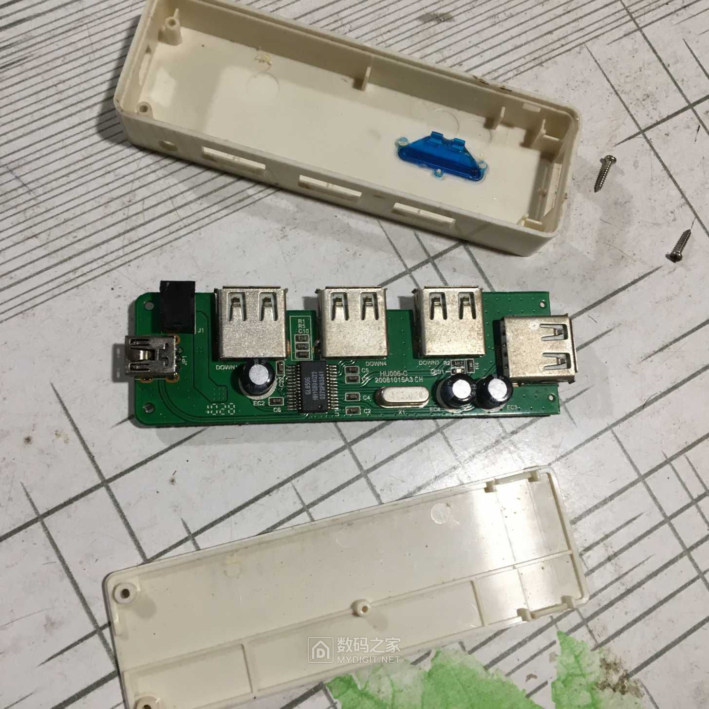

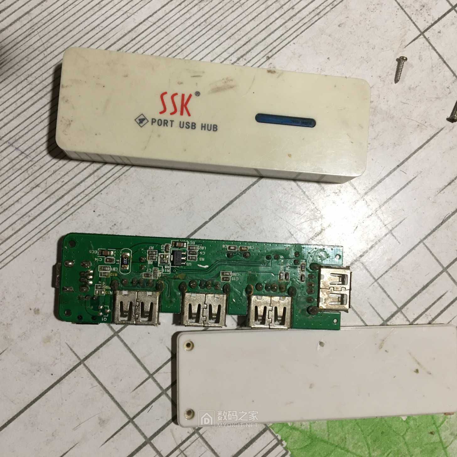

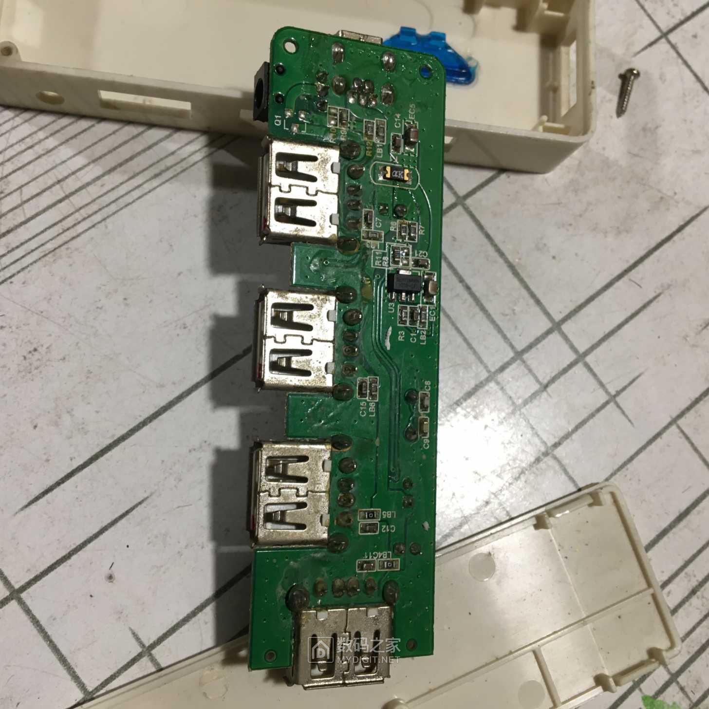

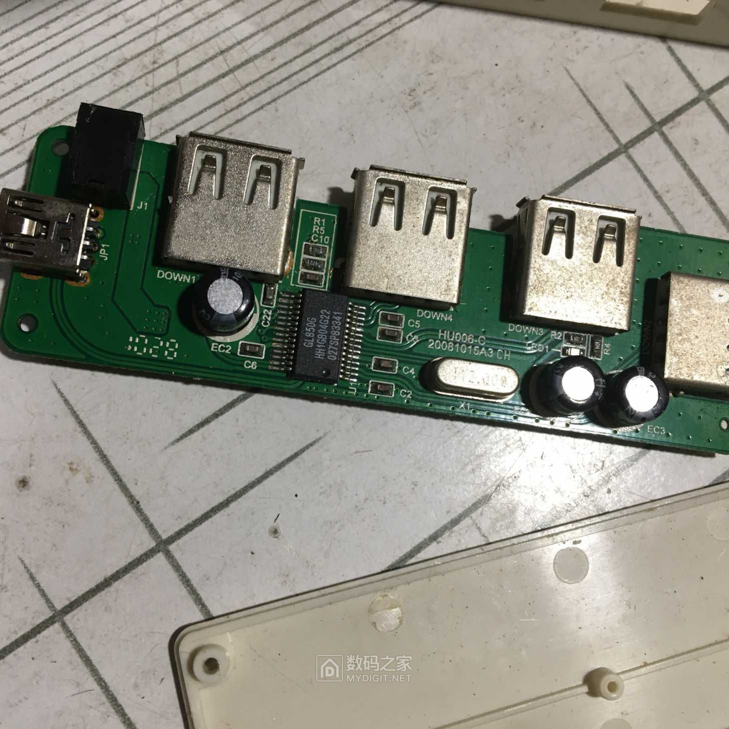

[电脑] 给SSK USB-HUB四口集线器 加过压过流保护 里面空间挺大的
发表于 2025-12-1 00:03:56 来自手机浏览器 | 显示全部楼层 |阅读模式
用HUB接什么单片机实验板,或者虚拟示波器,逻辑分析仪
还是要小心点,怕有高压进来,其实输出电流短路到不害怕,主板都有保护的
可以加TVS管阵列,每个口都要加,好像几毛钱一个。
