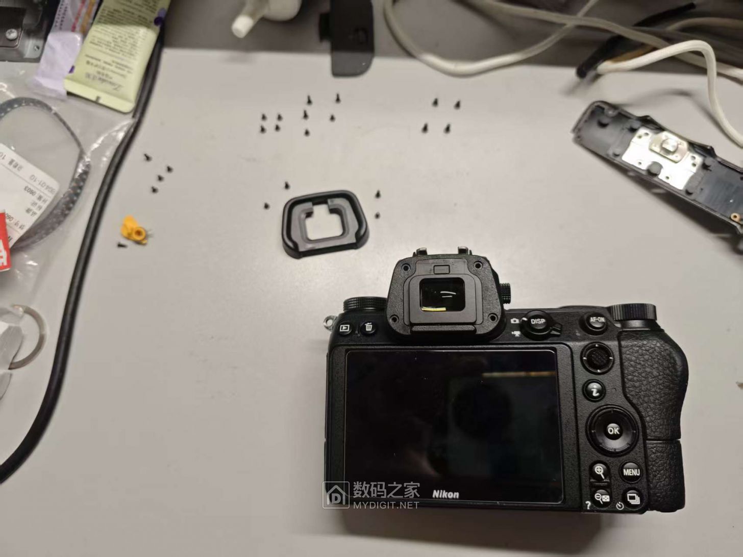

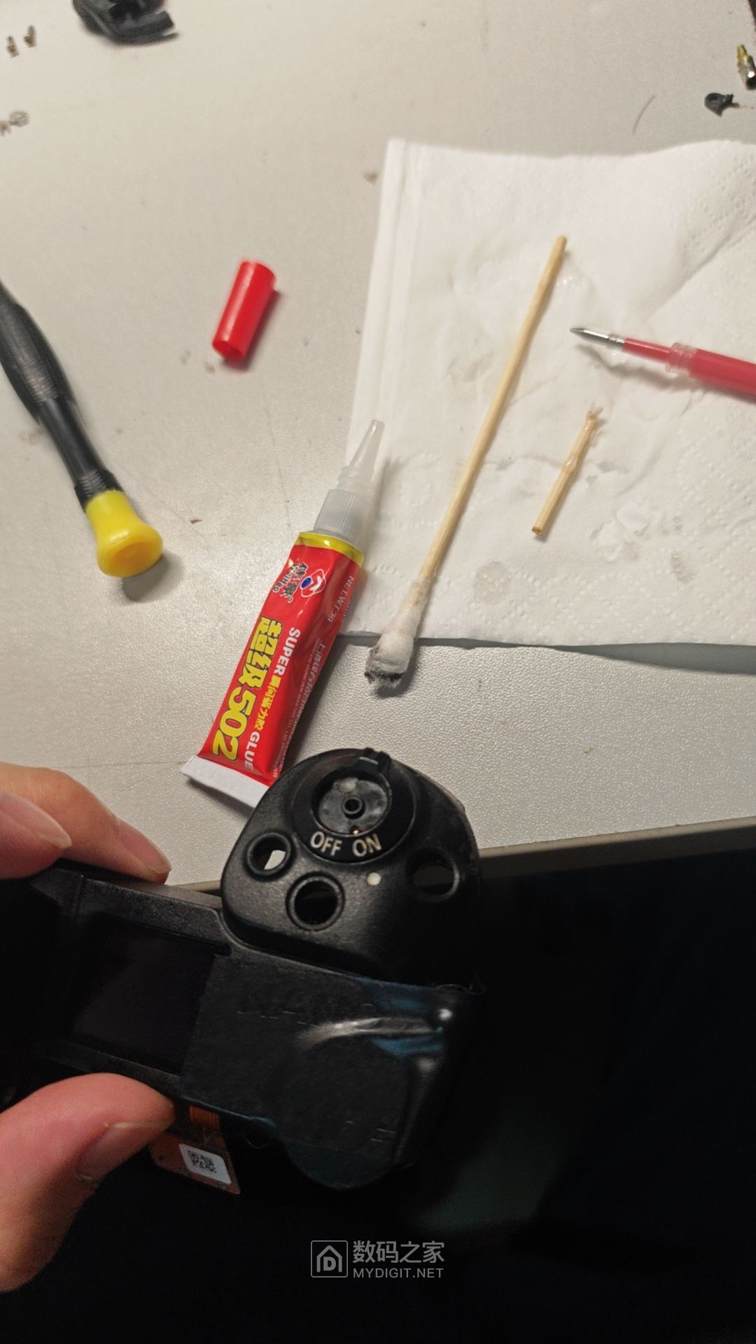

东西到手其实问题不大,就是电源键可能是进了手汗防水胶圈的胶老化导致需要很大力气拨动开关
其实之前看过微单的拆解维修视频就感觉没什么意思的,整个机身就只有一个快门是机械部件了。但是拆都拆了就来水一帖吧
拍机堂叁仟壹佰伍捡来的z6和我贫困器材党的决心镇楼

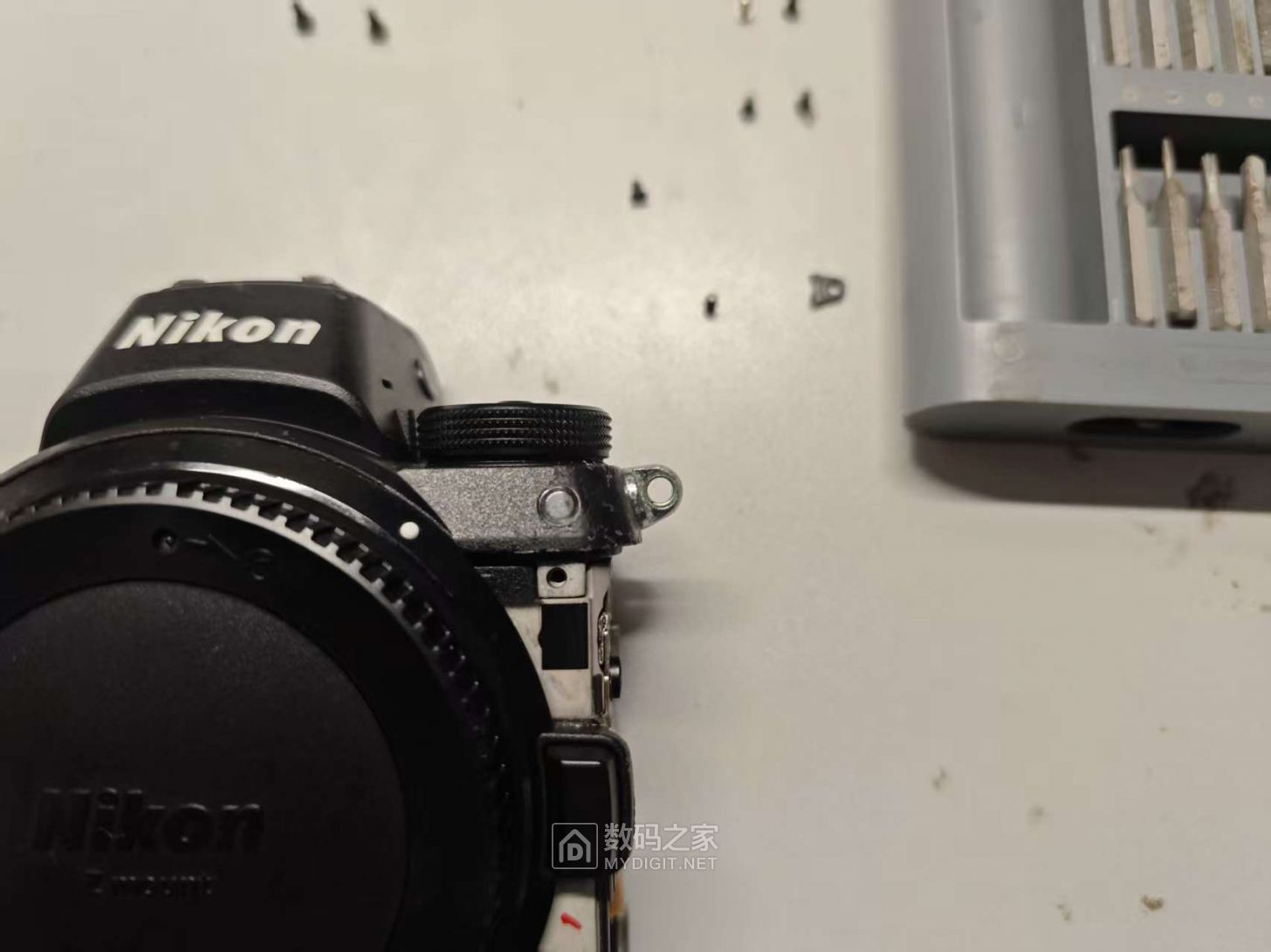

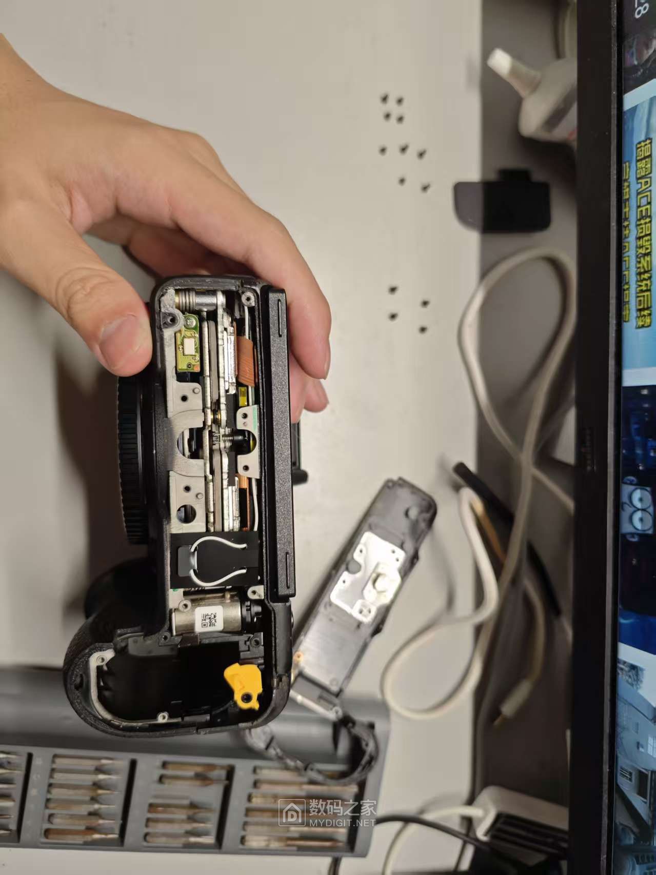

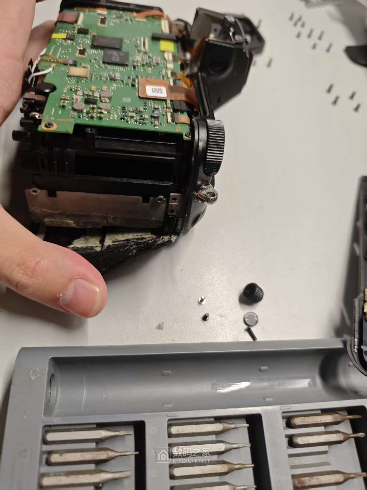

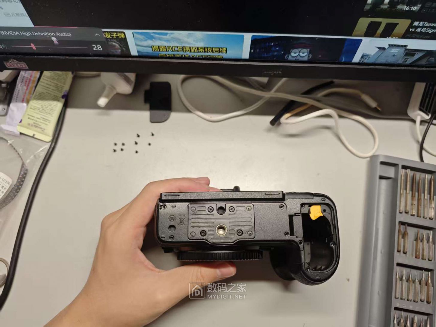

拆解依旧是从底壳入手,底壳螺丝长短不一,要摆放好。固定螺口的螺丝有八颗其中四颗外围小螺丝可以不拆

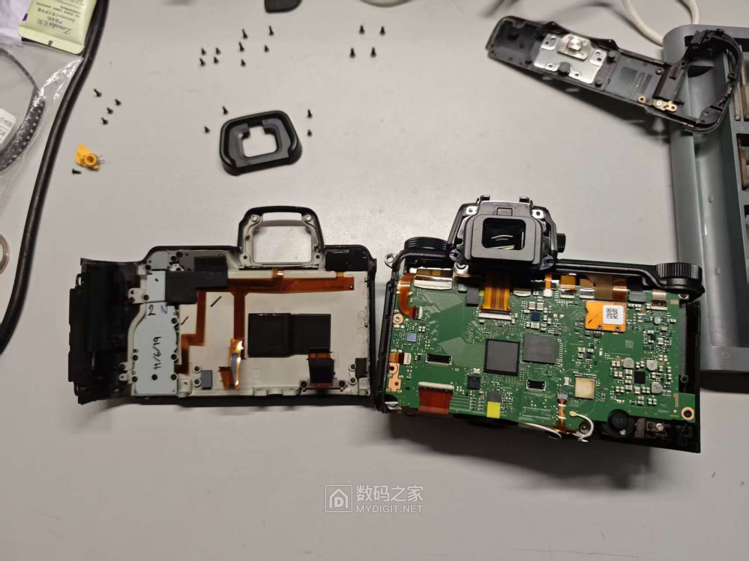

接下来拆背后屏幕一侧,左边一颗螺丝、取景器罩下四颗螺丝,右边卡槽里面隐藏一颗螺丝,饰皮测两颗螺丝(拆屏幕面盖需要至少揭掉握把的一半胶皮哦)

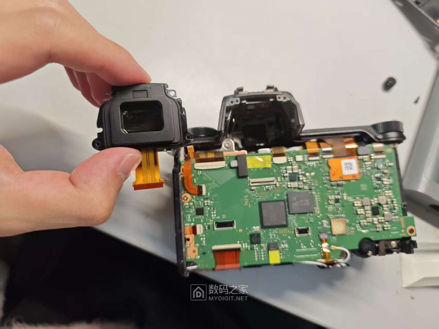

拆开后壳映入眼帘的就是expeed6主控和他的缓存了,散热聊胜于无吧毕竟做相机的基本都不太在意这些。尼康的一代机器也是赶工赶料出来用6代处理器,根本喂不饱阉割了对焦的imx410(z6的传感器片上对焦点比索尼的a7m3少了五六百个,只有273个对焦点我记得)

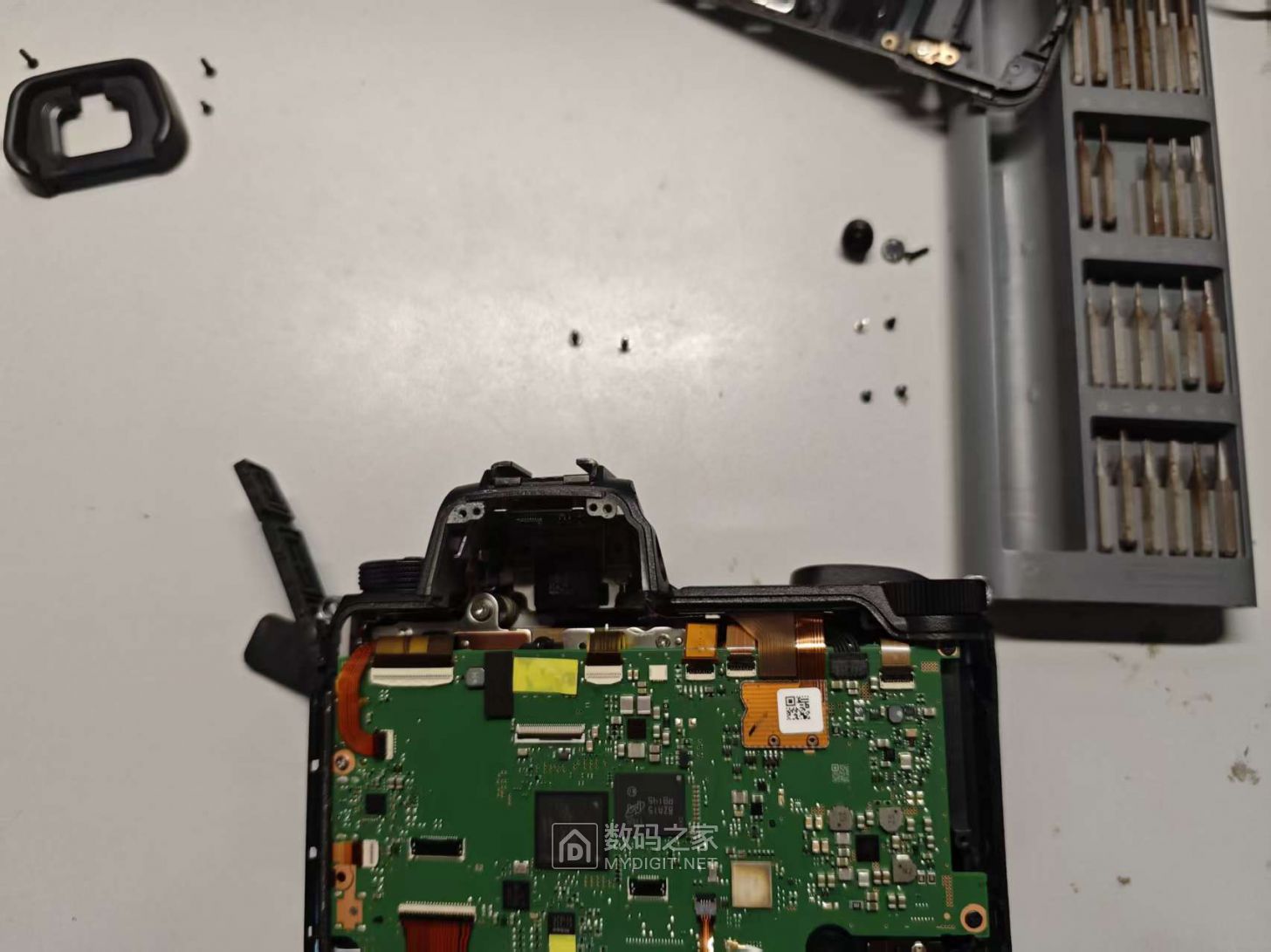

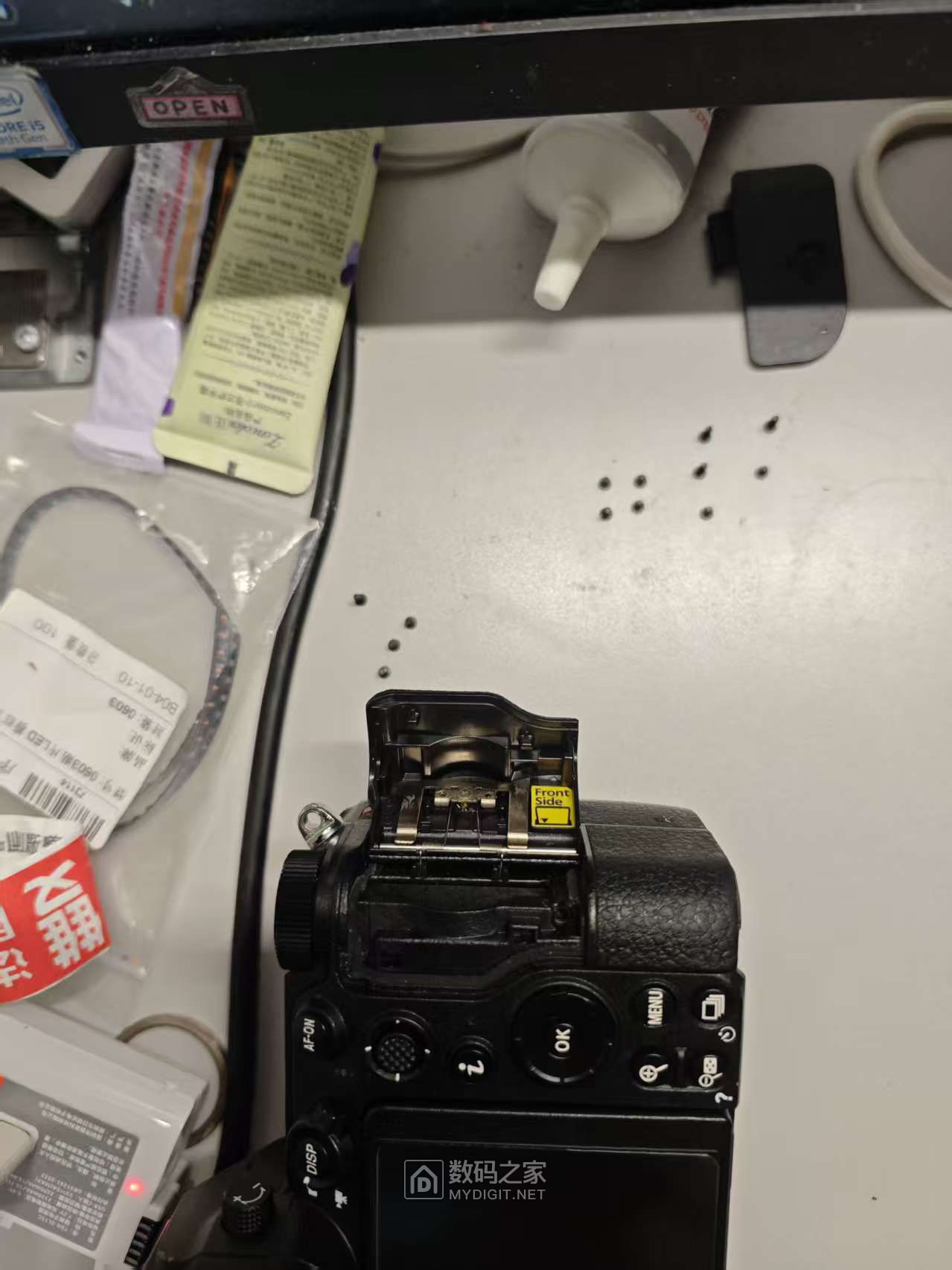

接下来就是拆掉取景器,这块取景器真的是又大又亮,有一种还在用单反的感觉。取景器屏幕一根排线,红外检测一条小排线。不要忘记拆之前先取下屈光度调节钮
取景器下是有两颗巨大的螺丝(用尼康一代和一代半代机的用户最好有动手能力都拆开看看,涂一点螺丝胶,这两颗螺丝我已经见过很多松动脱落卡进快门组和防抖组的了,真的卡坏了的话损失巨大)

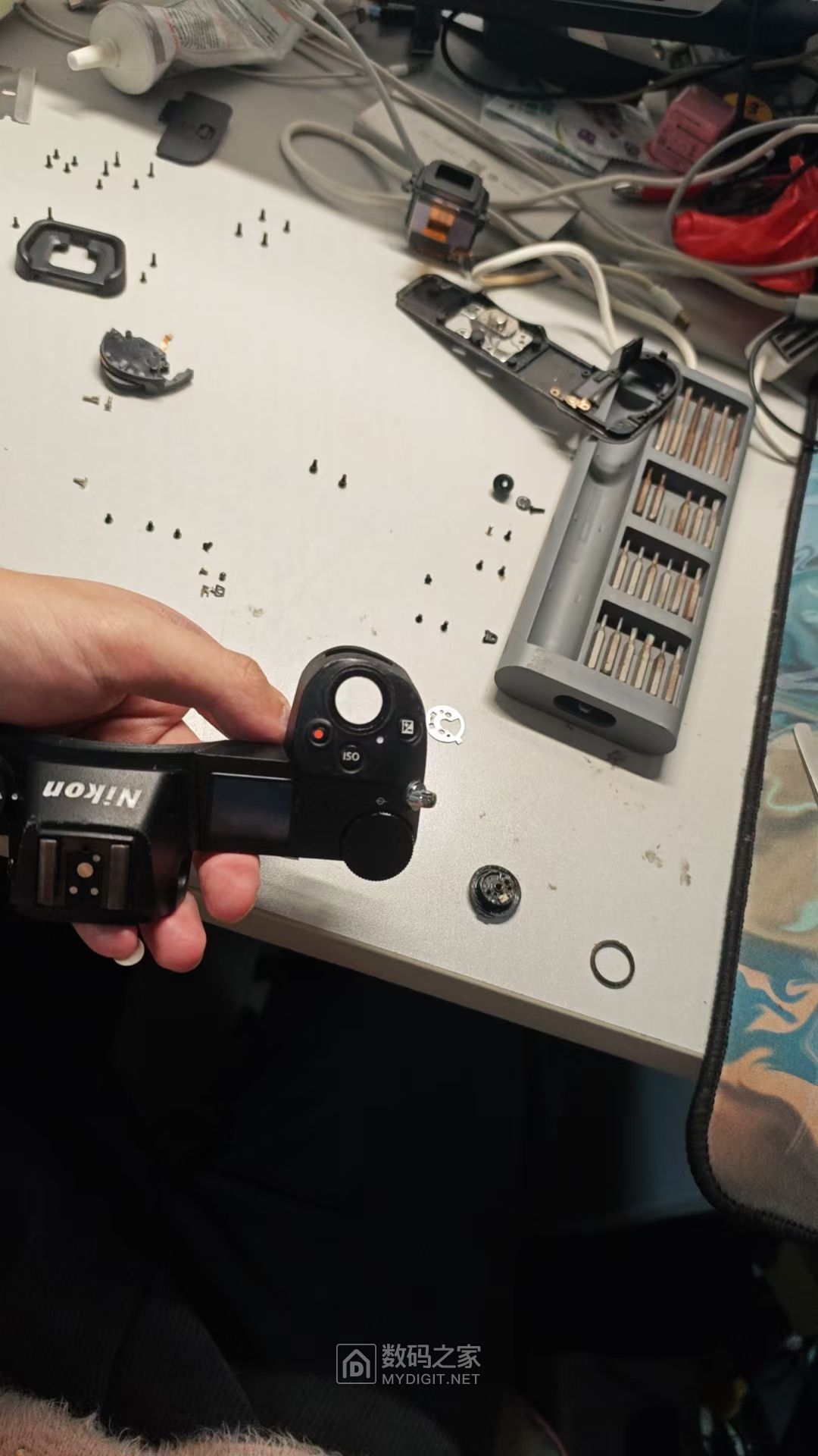

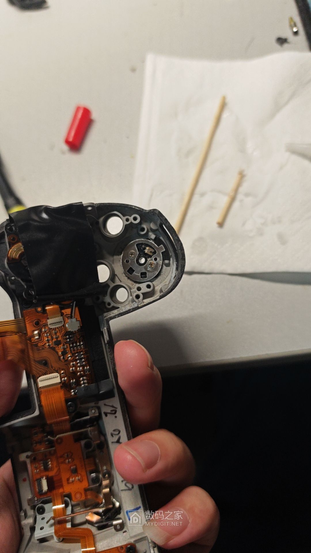

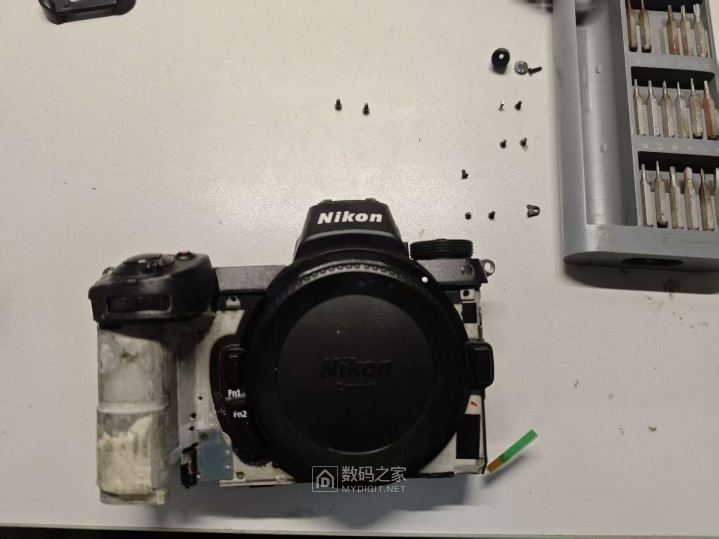

接下来翻到正面拆掉饰皮:接口侧两颗螺丝(撕开的时候小心wifi天线),手柄处饰皮固定有一颗隐藏在电池仓内切记也不可暴力撕开。

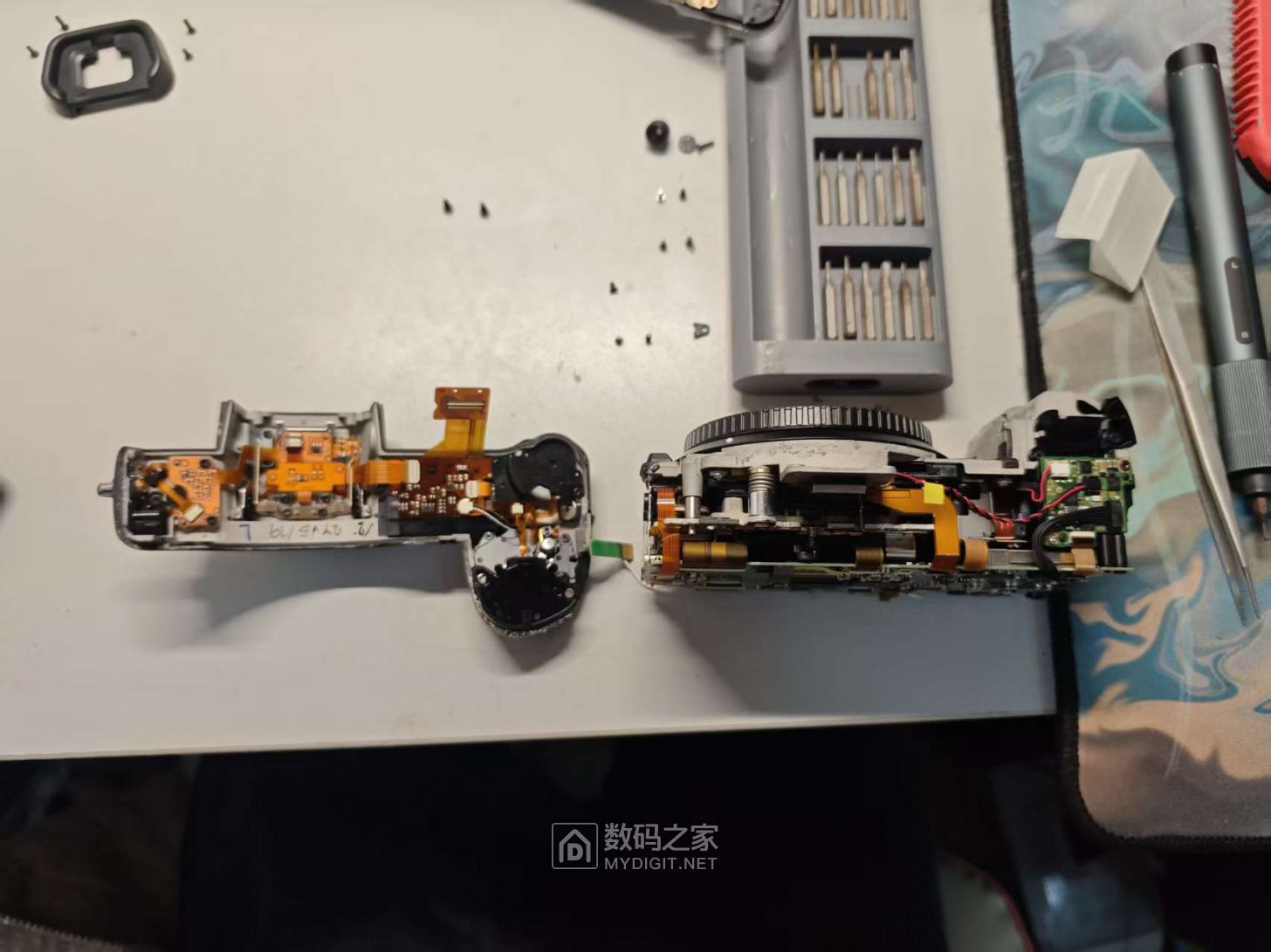

拆掉饰皮露出两颗螺丝全部松下来就可以拆下顶盖,顶盖只有一条排线

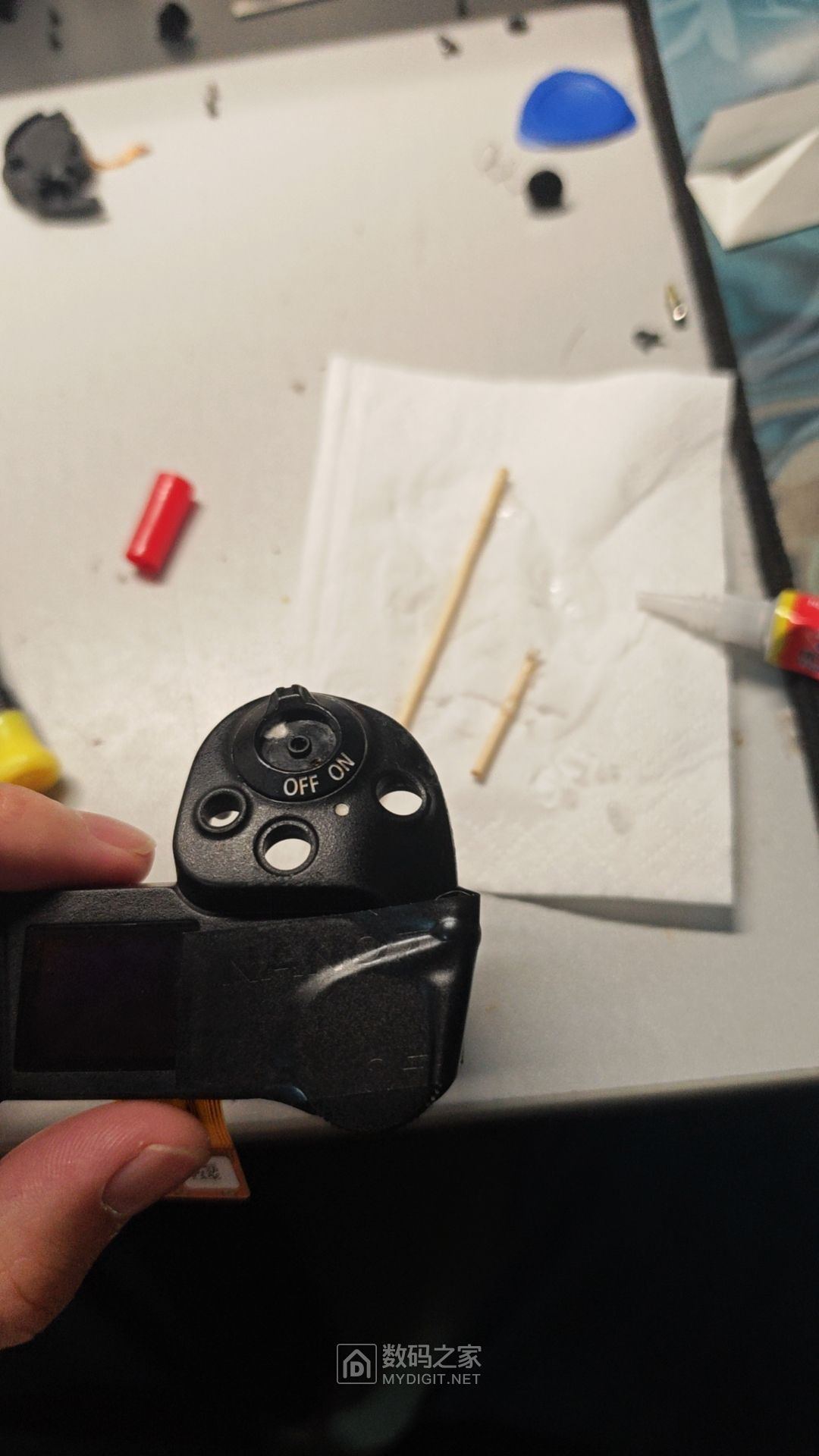

接下来就是古法修补环节。。。传统的502加棉花塑型省略描述了

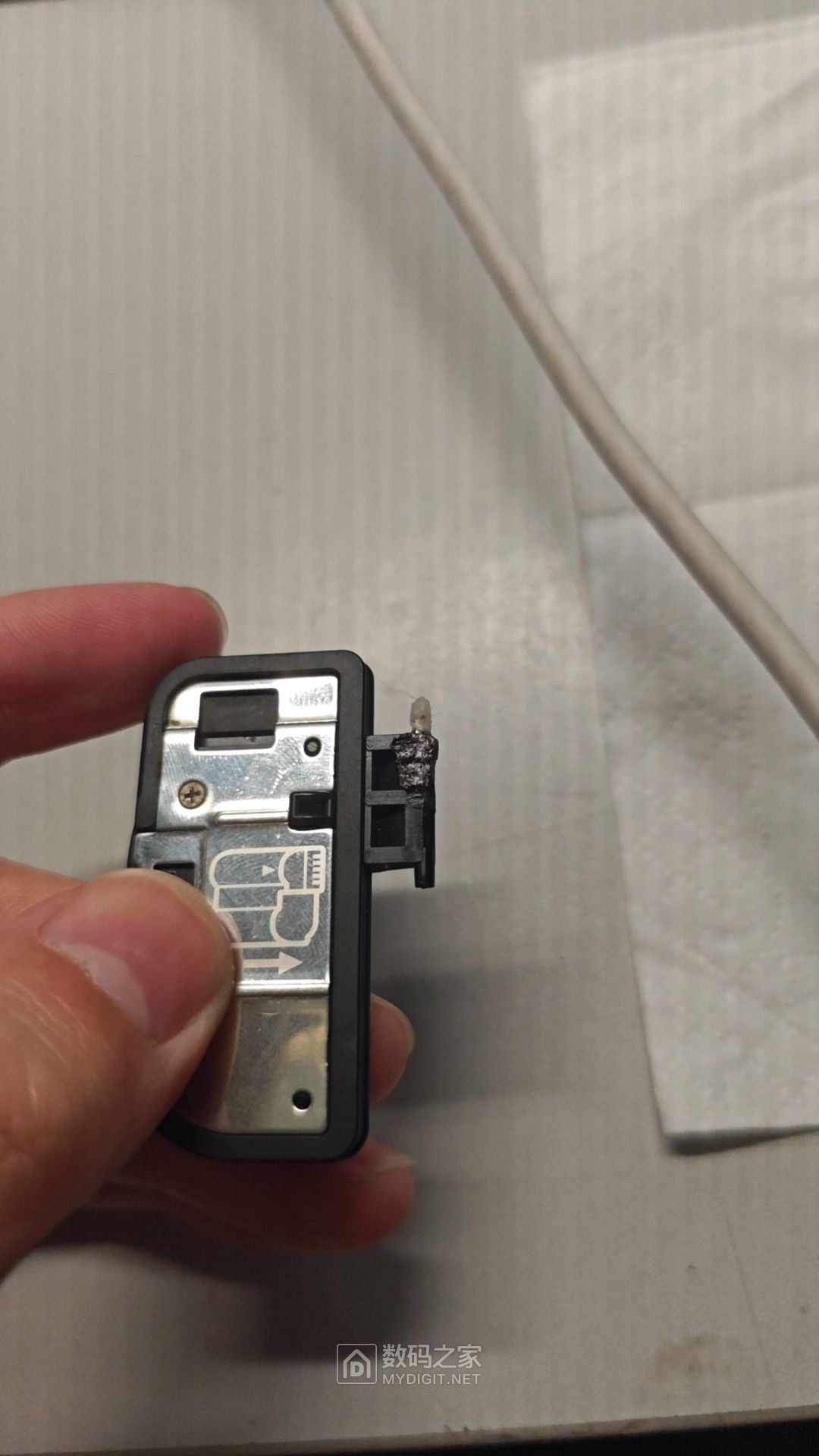

不知道尼康抽什么风,日本生产的机器塑料都这么脆,这才发布八年。。。之前的单反随便造二十年,之后的泰国产52和62、63岂不是更差
拆开关的时候记得不要太大力,里面的段落感的小钢珠很容易掉出来找不到。

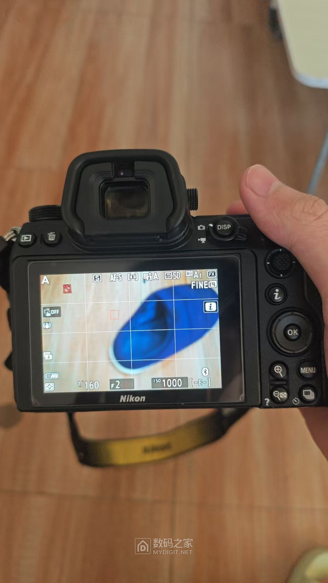

最后给电池盖热熔进一根电池接口的针脚,继续古法修补,这个机器的维修就告一段落了。
