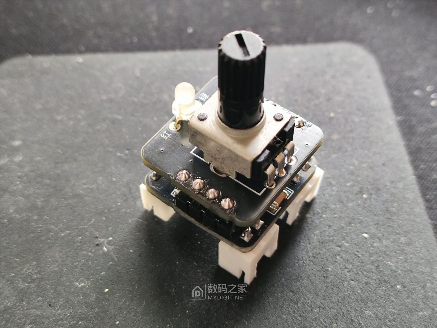

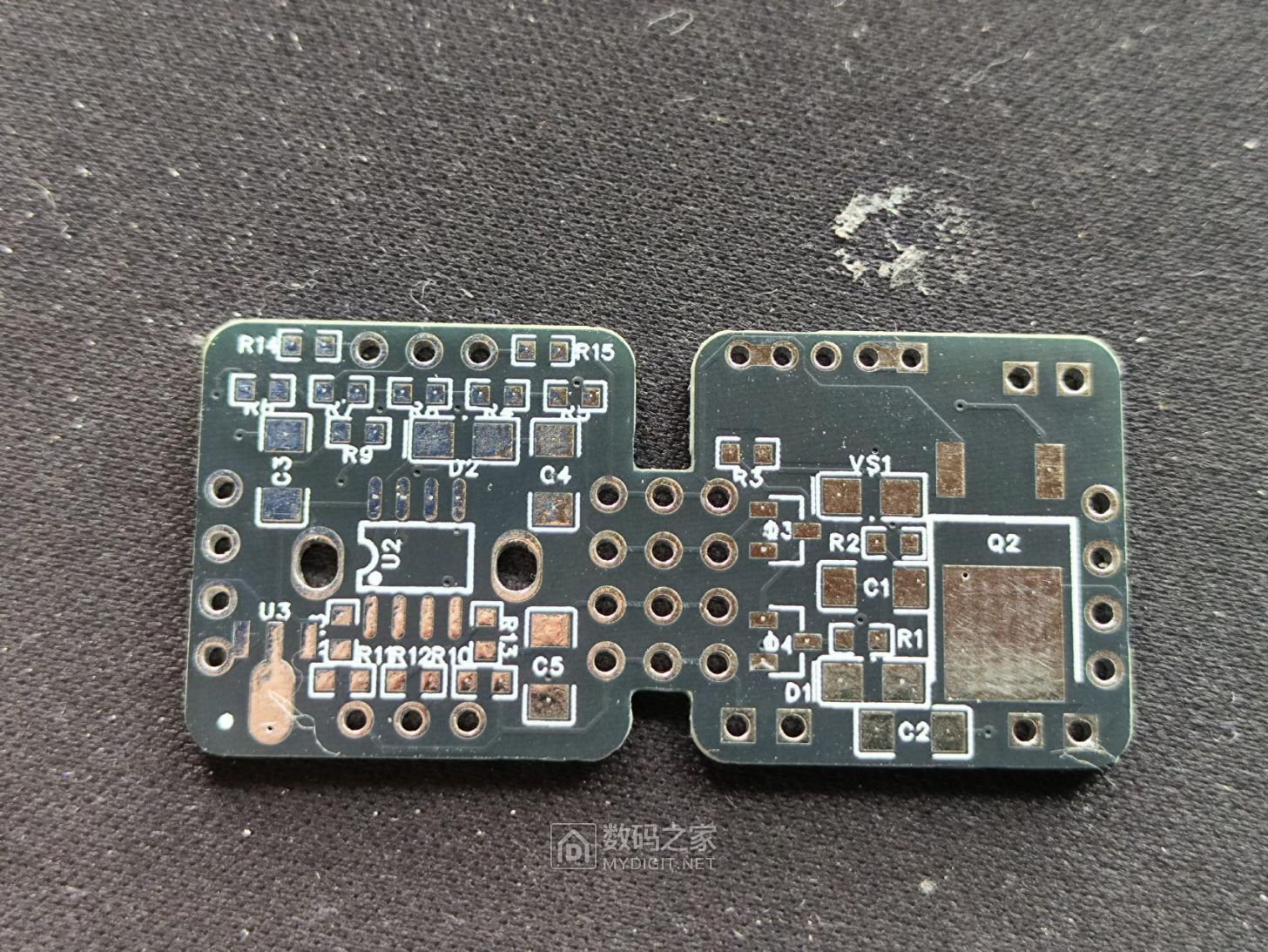

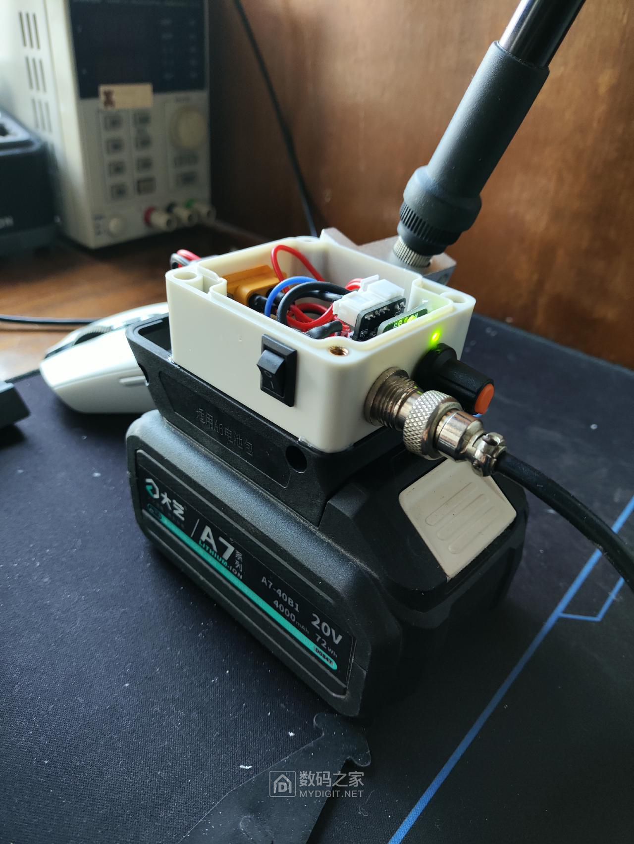

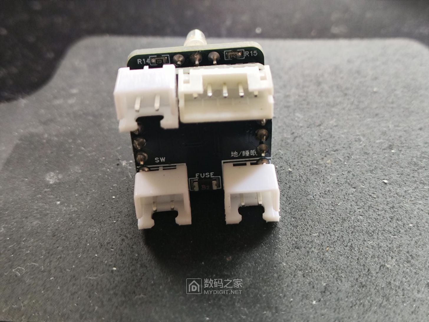

新瓶装旧酒,闲得没事弄了个小玩具

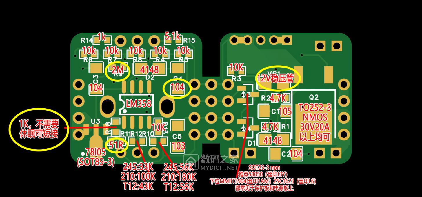

电阻规格均为0603,电容/二极管规格均为1206
可以大一号或小两号,也可以插件摆弯了脚焊上去,随你喜欢
78l05位置有点挤,懒得改了,注意不要完全遮住边孔即可

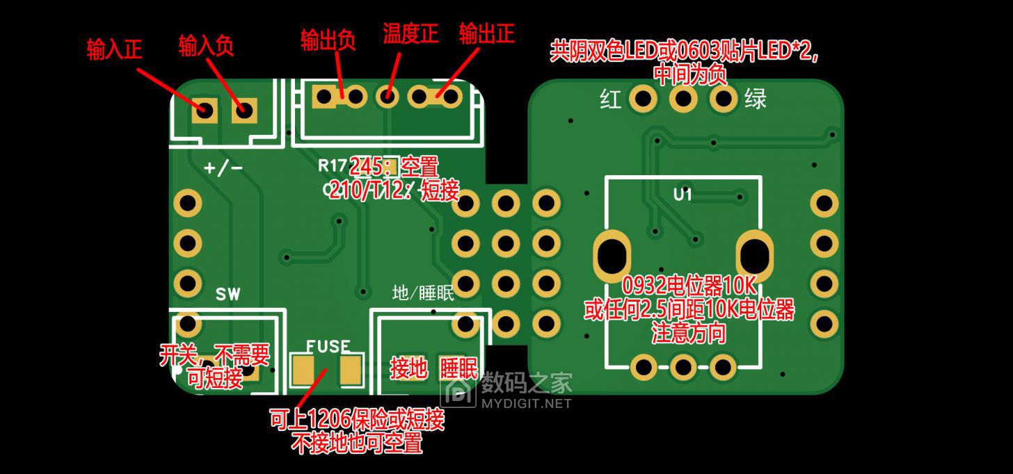

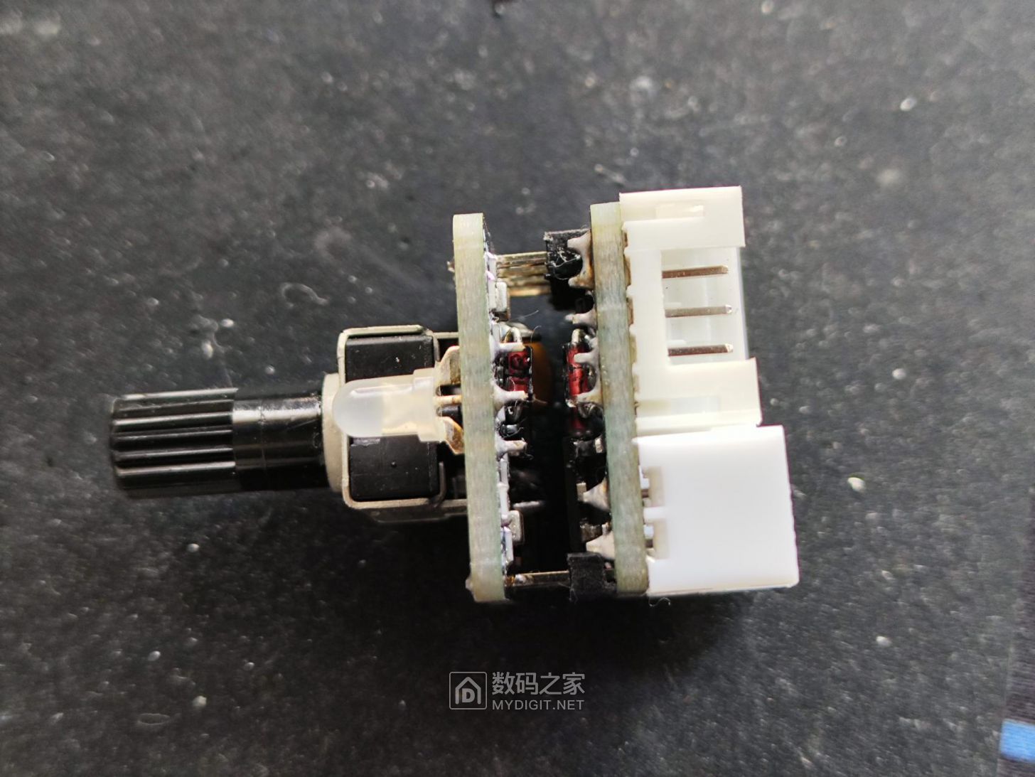

板间用2.54排针连接,左下角有防呆标记,对齐连接
仅推荐有备件及拆件的朋友组装,新买划不来,不如买带屏幕的控制器了
黄圈勾中部分建议不变,其余可寻找近似值替换
附打板文件:https://pan.baidu.com/s/1NVyr3LSu0z1E1eLTyYHa2g?pwd=4kfu 提取码:4kfu
