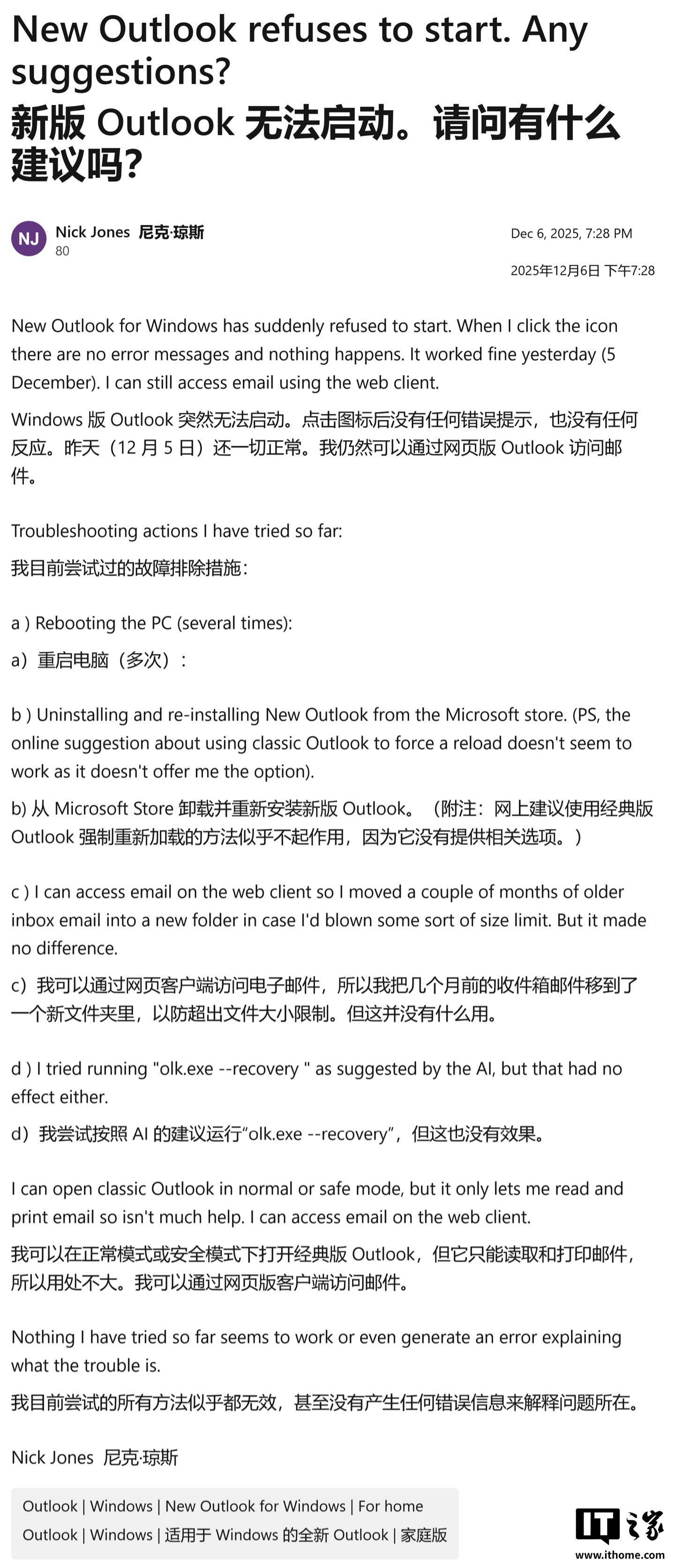

多名用户反馈,点击应用图标后没有任何反应,应用完全无法加载。经由技术排查,系统事件查看器(Event Viewer)中记录错误代码为 0xc0000409。

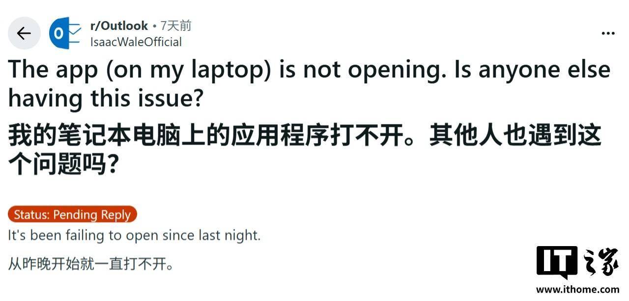

该媒体指出,这一现象并非个例,Reddit 社区及微软官方论坛均涌现大量同类报告。IT之家附上相关截图如下:
面对此故障,系统自带的 AI 助手通常建议执行修复、重置、进入安全模式或重新安装等标准操作。然而,大量用户实测表明,这些基础故障排除步骤均无法解决问题。
根据用户反馈,该故障仅局限于 Windows 桌面客户端,网页版(Web)及移动端 Outlook 应用并未受到影响,用户仍可通过这些替代渠道处理紧急邮件。

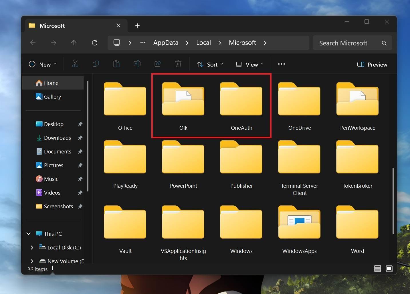

社区技术人员在排查中发现,导致无法启动的根源在于 Olk 和 OneAuth 两个缓存文件夹。其中,“Olk”文件夹位于 % localappdata%\Microsoft 目录下,主要用于临时存储邮件附件及防止数据重复;“OneAuth”文件夹则用于存储身份验证相关的临时数据。
社区认为,这两个文件夹内的数据损坏或冲突是导致应用“假死”的主要原因,并提供了临时解决方案,用户需按照以下步骤清理缓存(建议操作前先备份这两个文件夹):

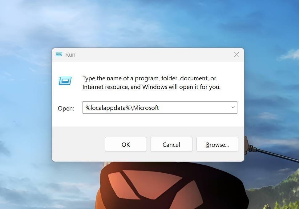

1、按下键盘上的 Win + R 组合键,调出“运行”对话框;
2、在输入框中并按下回车键;
%localappdata%\Microsoft
3、在打开的目录中找到 Olk 文件夹并将其删除;
4、随后找到 OneAuth 文件夹并同样执行删除操作;
5、关闭文件资源管理器并重新启动 Outlook,应用通常即可恢复正常。
