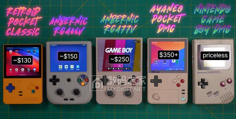

Russ上来就给了个挺高的评价,他说这RG477V的做工和手感,“很可能是安伯尼克有史以来做过的最好的竖版掌机”。这话可不是随便说说的。他拿了市面上几台有名的竖版机来对比:Retroid Pocket Classic(这货在亚马逊卖149美元)、安伯尼克自家的RG406V、AYANEO Pocket DMG,甚至还有老祖宗任天堂的Game Boy砖头机。一比之下,RG477V是个头最大的那一个。这也好理解,因为它塞进去了一块4.7英寸的大屏,尺寸上自然就有优势了。
为了把这“大块头”做好,安伯尼克在握持感上是下了功夫的。Russ说,哪怕长时间捧着玩,这机器握起来也挺舒服,不容易累手。不过,他紧接着就来了个灵魂吐槽:这玩意儿重量有339克,快赶上个小板砖了。他特别“贴心”地提醒大家,如果你喜欢躺着玩,那可千万拿稳了,别让它自由落体砸脸上——那感觉,绝对比游戏里挨BOSS一下狠的还“刺激”。

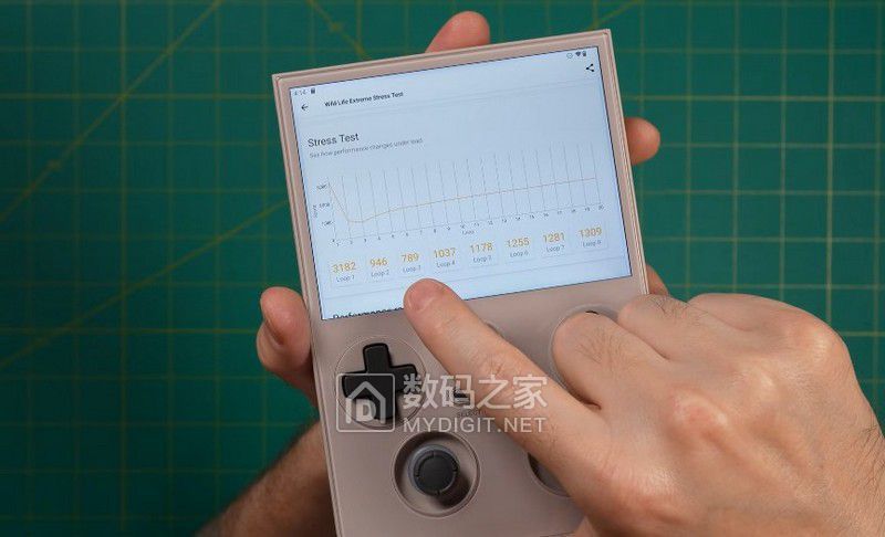

评测里提到了一个惊心动魄的插曲。Russ最初测试时发现,RG477V在高性能模式下,机身能热到吓人的105°C,而且跑Wild Life Extreme压力测试时,成绩在第一次循环后就“断崖式”下跌,直接没通过。这要放普通用户手里,简直就是个“暖手宝”加“性能刺客”。
不过,故事的转折来了。Russ把这个问题反馈给了安伯尼克,你猜怎么着?厂家反应神速,立马就放出了一个OTA在线更新包,专门修复了这个性能模式下的过热和掉频问题。Russ更新后再试,问题解决了。这操作,必须得给安伯尼克的响应速度点个赞,至少没让用户拿到个“先天残疾”的机器。修复后,RG477V的性能水平,Russ评价说,已经接近AYANEO Pocket DMG了。要知道,后者价格可是接近RG477V的两倍,这么一比,RG477V在性价比这块,突然就支棱起来了。

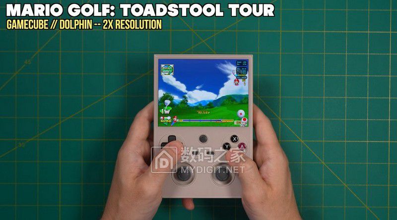

好了,前面夸了那么多,现在要进入本次评测,也是决定这台机器“天花板”的核心矛盾了。Russ明确指出,RG477V用来模拟NGC和PS2游戏,最高开到2.25倍分辨率,本来是“绝配”。但!是!这个美妙的体验,被机器那颗联发科天玑8300处理器里集成的Mali GPU(图形处理器)给拖了后腿。
这拖后腿不是说说而已,是实打实的麻烦。举个例子,在玩NGC的《马里奥高尔夫:蘑菇头巡回赛》时,如果用Vulkan图形后端,游戏里的马里奥角色直接就“隐身”不显示了!你得手动切换到OpenGL后端,马里奥才会正常出现。所以Russ给用户的建议是:玩这些游戏时,你得像个技术员一样,在Vulkan和OpenGL之间反复横跳、手动切换,才能找到那个最合适的设置,获得最佳体验。这无疑增加了上手的门槛和折腾成本。
