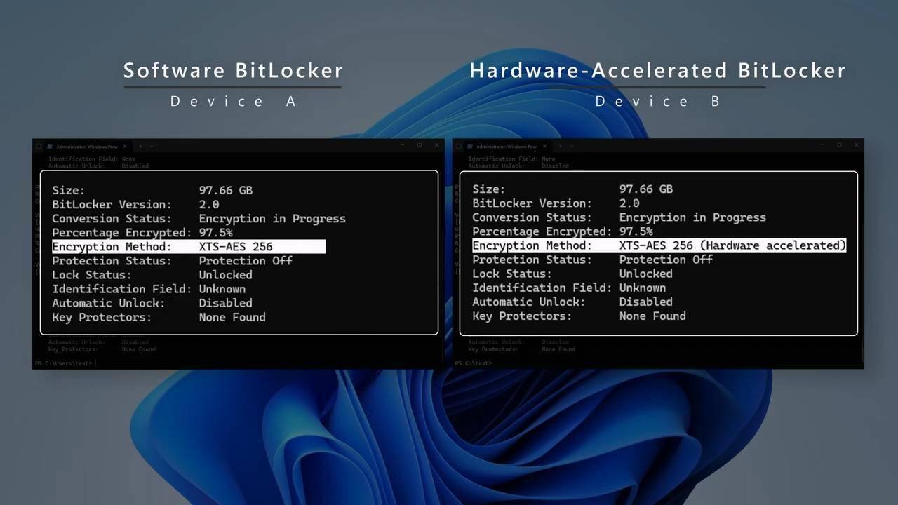

信息图对比了软件版 BitLocker 和硬件加速版 BitLocker。

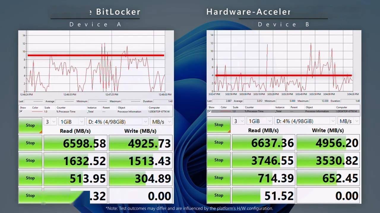

更关键的突破在于能效比:相比传统软件加密,硬件加速 BitLocker 平均能节省 70% 的 CPU 周期。这意味着 CPU 可以更专注于处理用户的高频应用,同时显著降低整机功耗,为笔记本电脑用户带来更持久的电池续航体验。
硬件加速的 BitLocker 相比软件 BitLocker 平均可节省 70% 的 CPU 周期资源,节省的 CPU 资源可以延长电池续航时间。
IT之家注:CPU 周期(也称机器周期)是 CPU 完成一个基本操作(如取指令、读内存、写内存等)所需的时间单位,它由多个更小的时钟周期组成,而时钟周期是 CPU 内部时钟跳动一次的时间,是 CPU 最基本的计时单位。

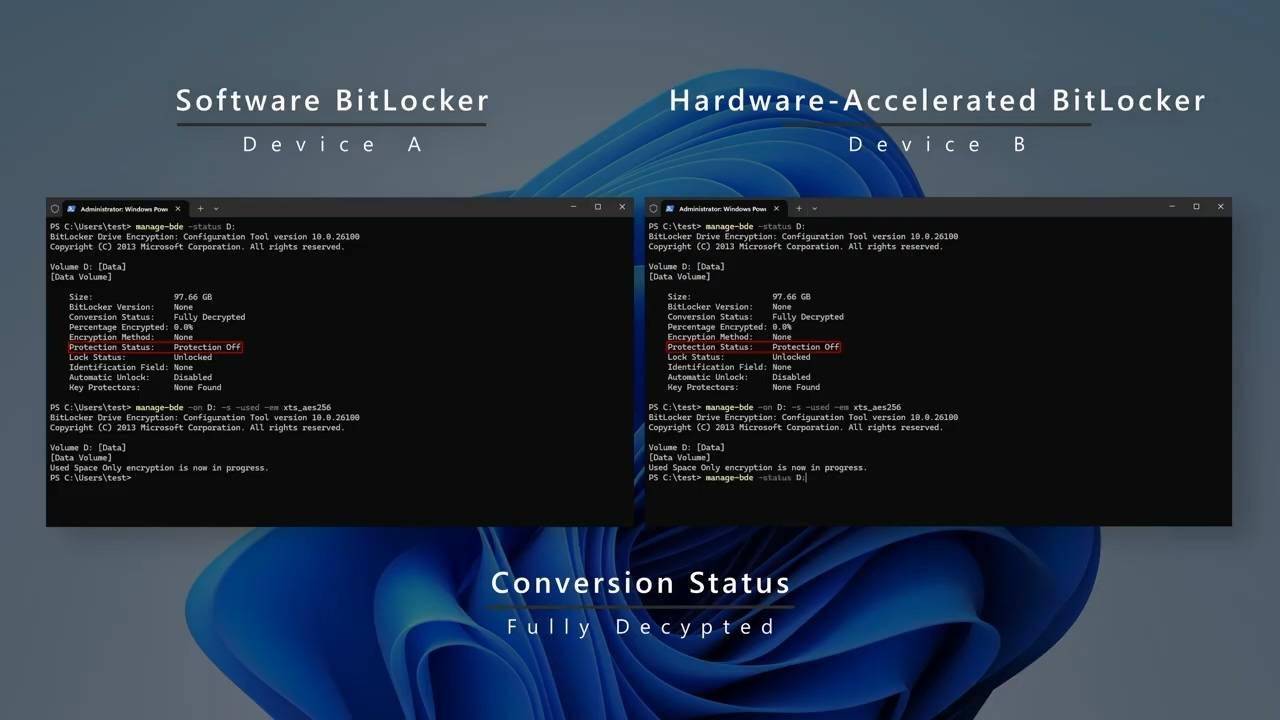

视频对比了软件版 BitLocker 和硬件加速版 BitLocker。

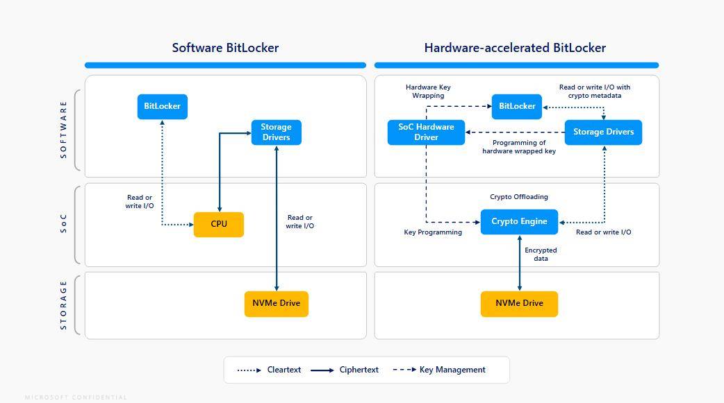

除了性能提升,新功能在安全性上也构建了更坚固的防线。硬件加速 BitLocker 支持“硬件保护密钥”技术,当 SoC 硬件条件满足后,BitLocker 的批量加密密钥将被直接封装在硬件中,而非暴露于 CPU 或内存。
这一机制加上现有的 TPM(可信平台模块)保护,极大地降低了密钥被恶意软件从内存中窃取或遭受侧信道攻击的风险。

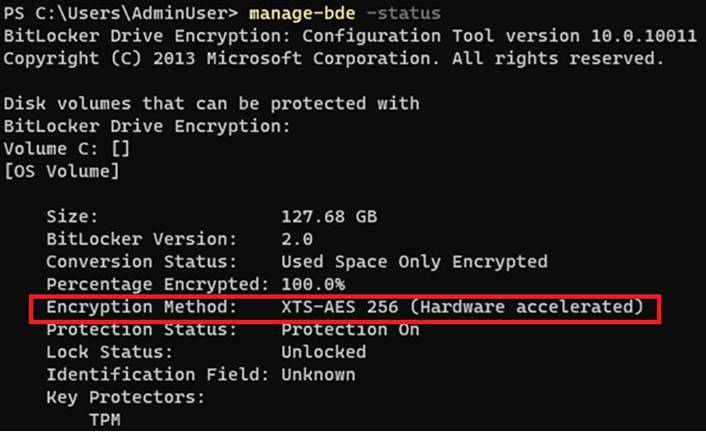

命令行界面显示加密方式为硬件加速的 BitLocker。
