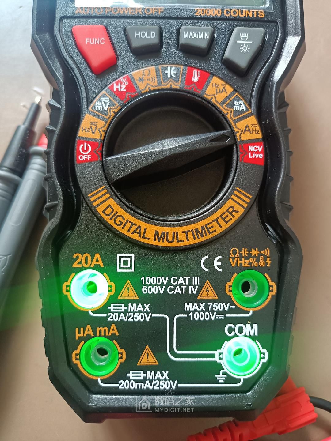

前一段时间关注了ZT219 ZT225等几款4位半万用表之后,前两天多多突然推了ANENG SZ12这款20000字的四位半万用表给我,推送价格78左右,下单WX返现12大洋,算下来只需要66.XX,,,考虑到这么便宜,就冲了。全网都没找到这款万用表的信息,收货的这两天真的是忐忑。
今天收到。不废话,直接上图。

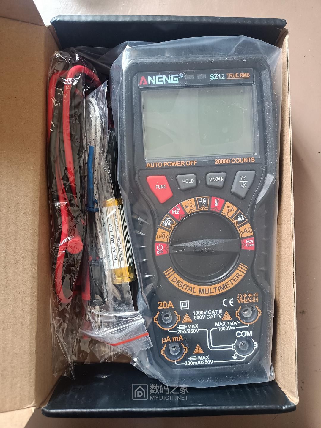

打开包装盒,本体入眼。

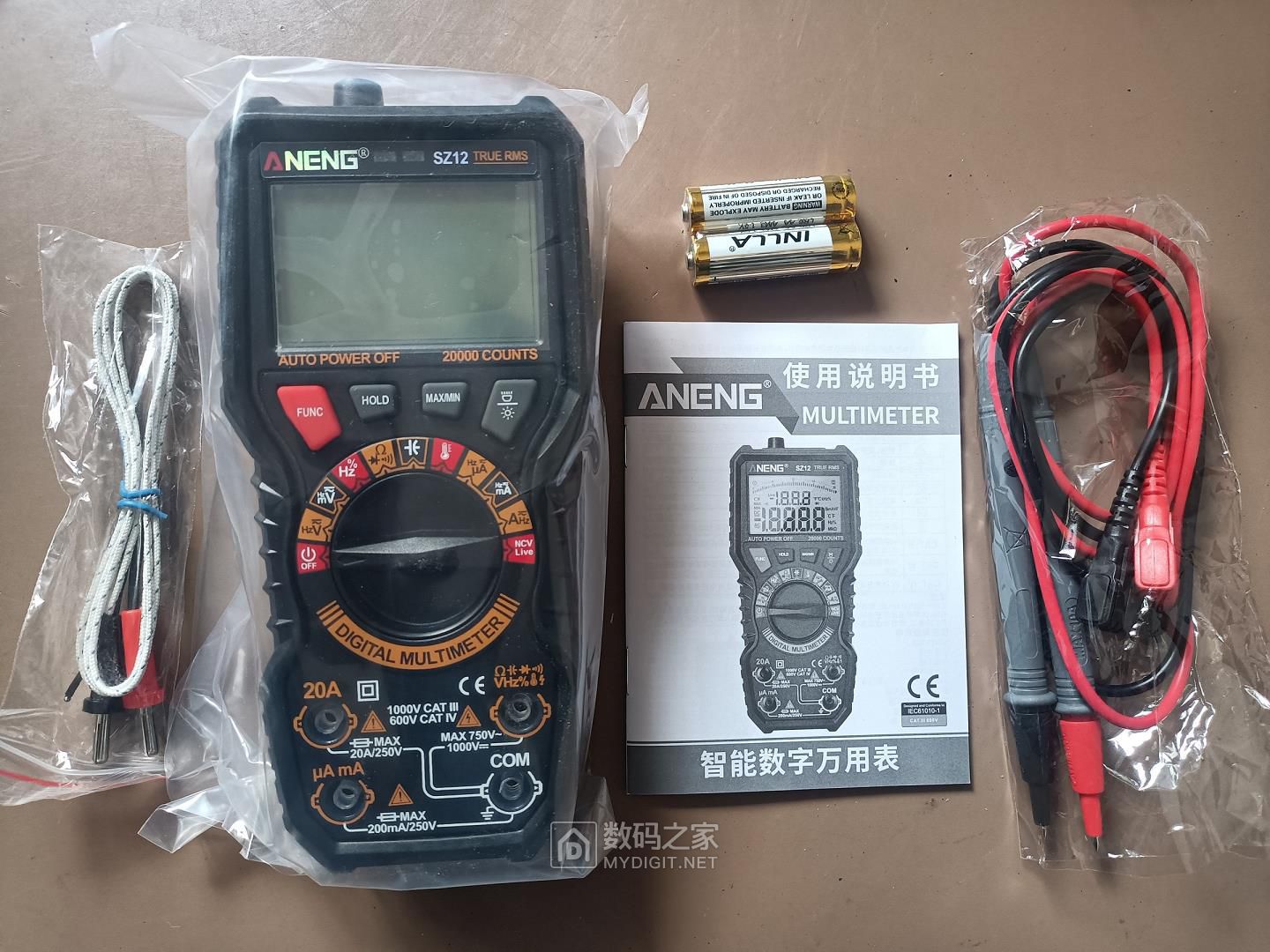

全套:依次为温度探头,SZ12万用表,电池,说明书,表笔。

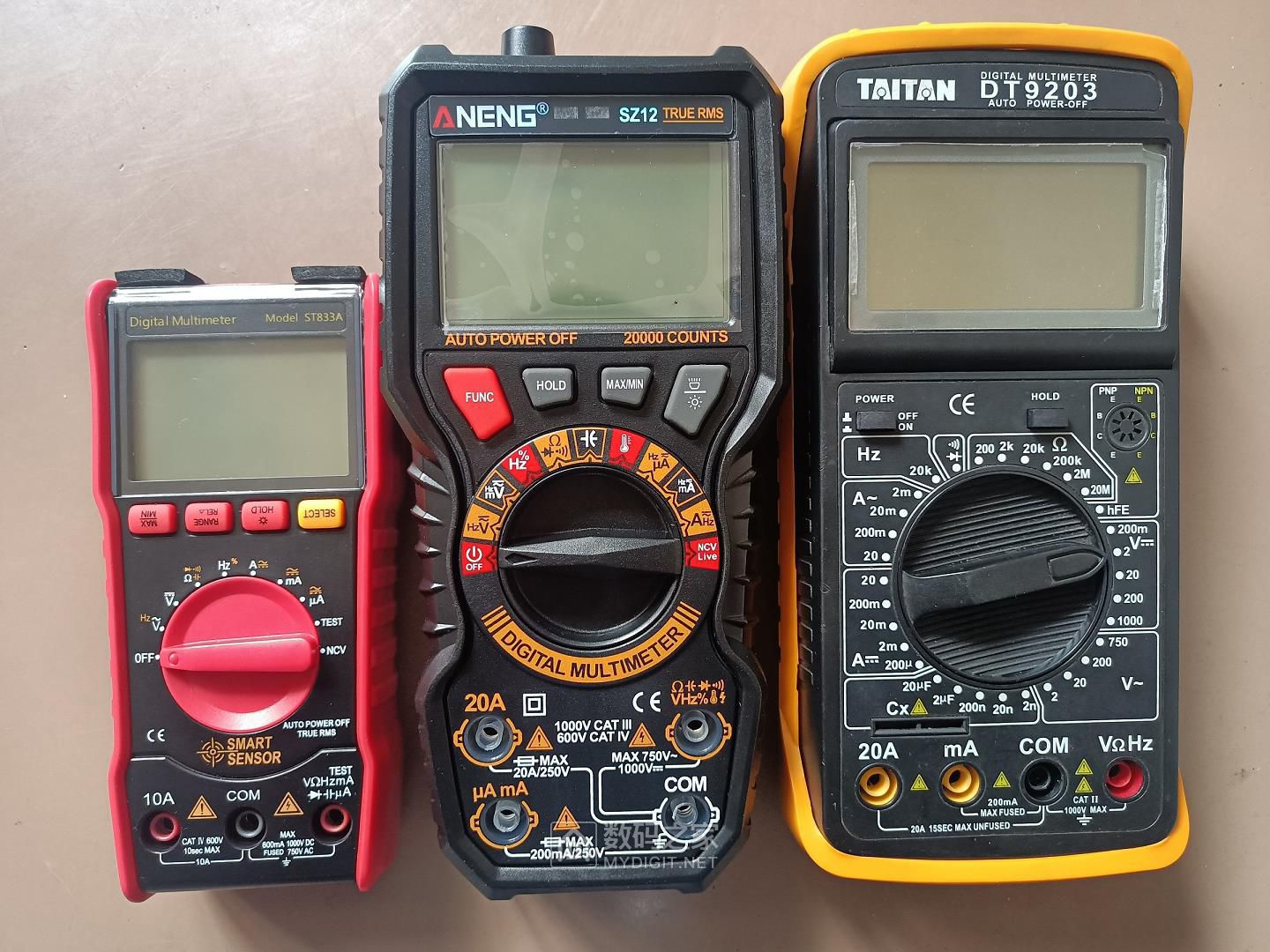

体积巨大,和19.9的6000字希玛ST833A(左)和TAITAN DT9203(右)的合影,这尺寸真的是巨手的玩具。

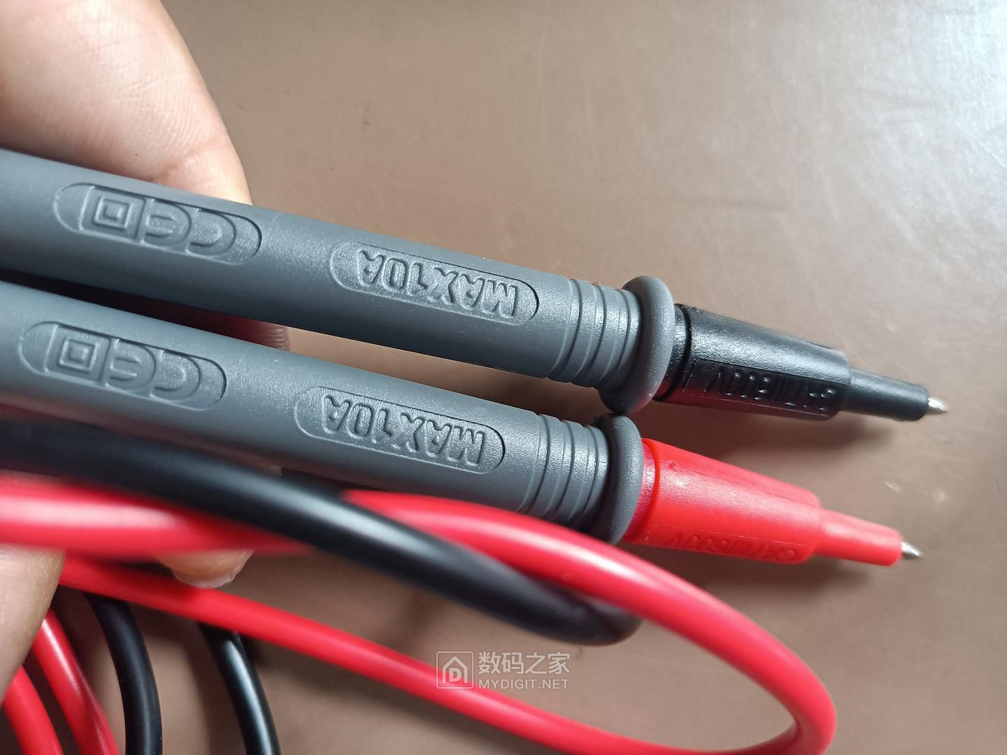

原配的10A表笔。

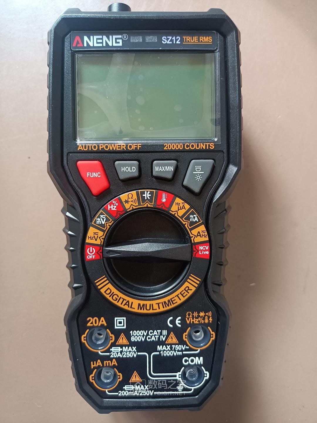

正面照
背面照

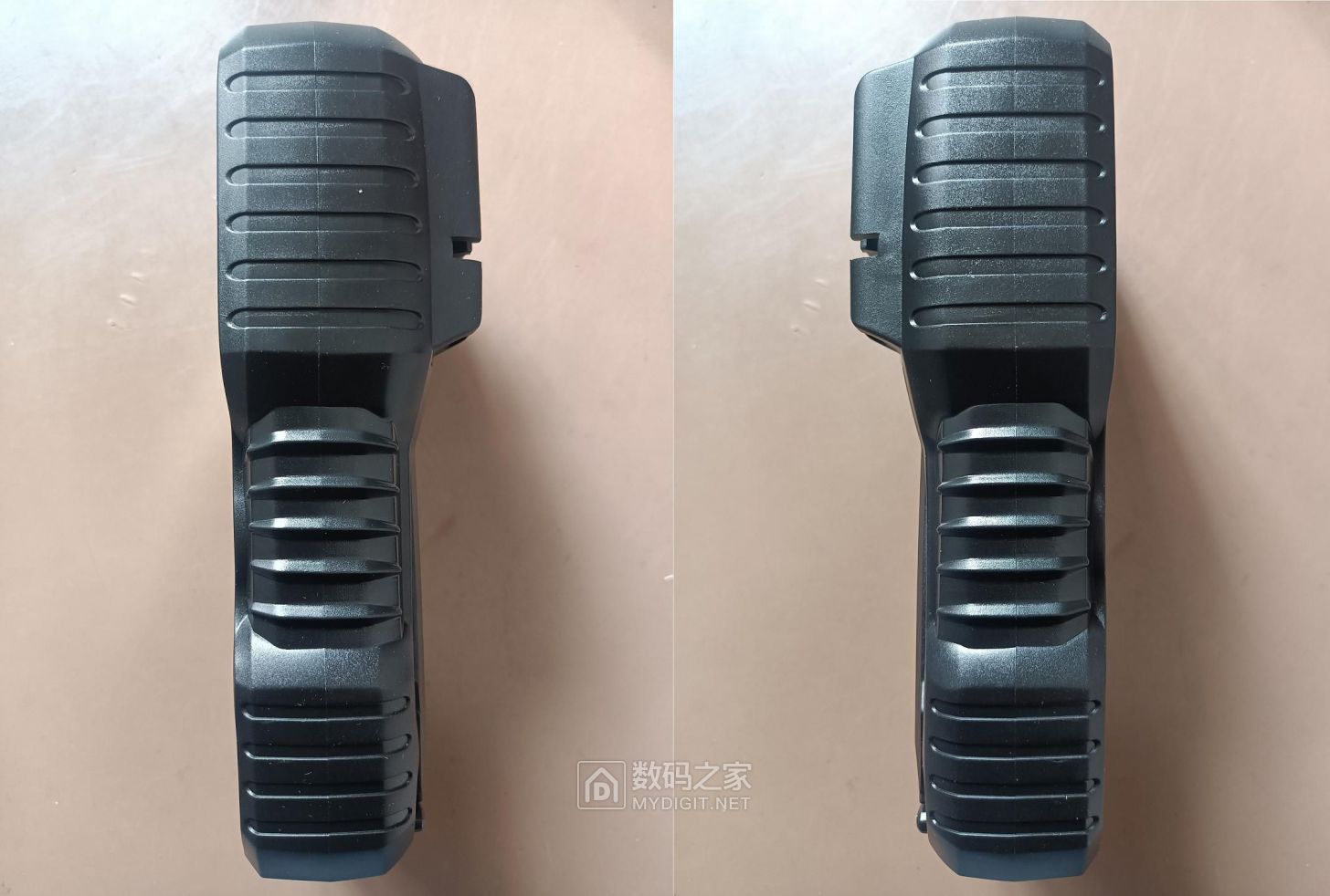

侧面照

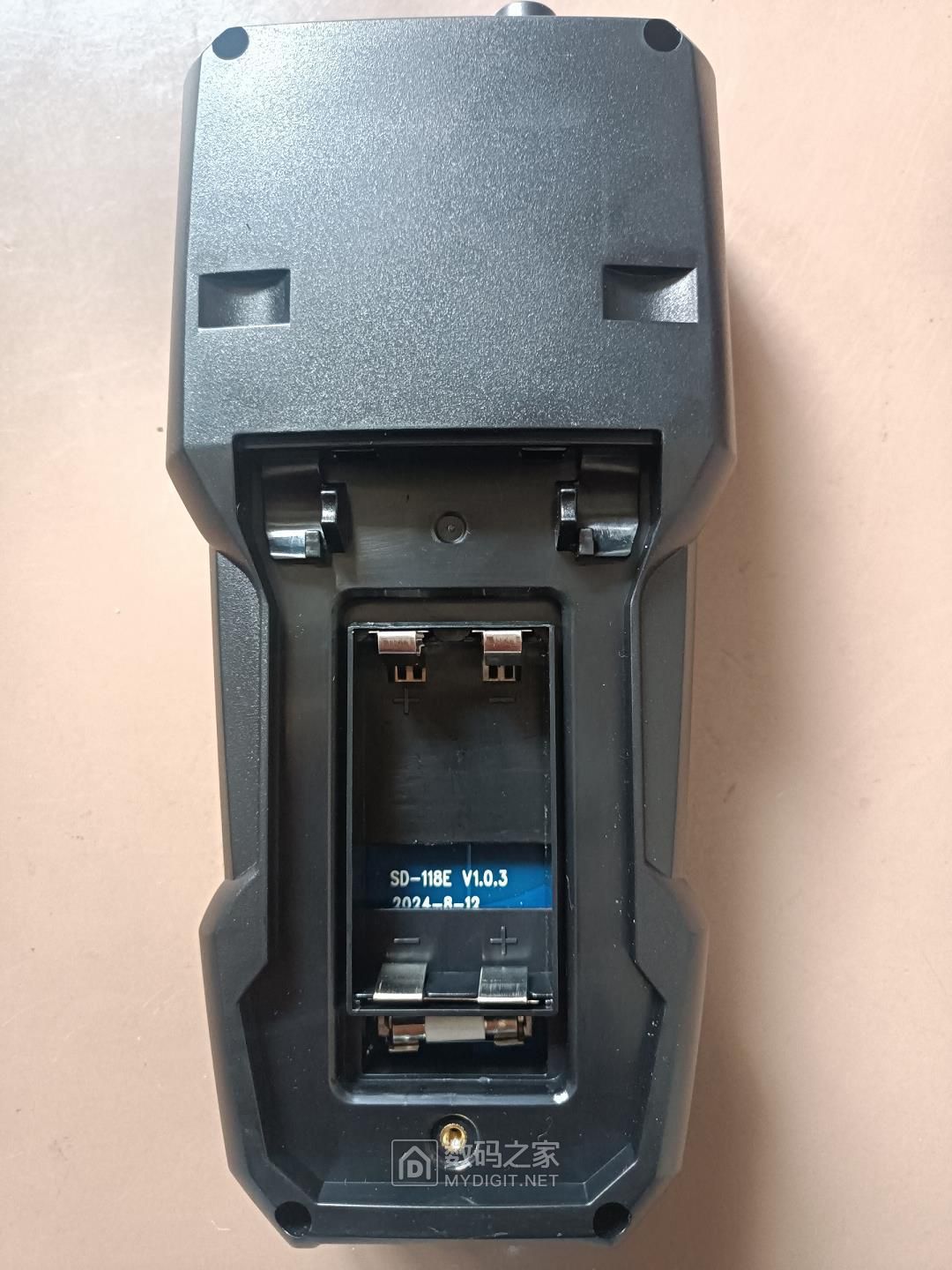

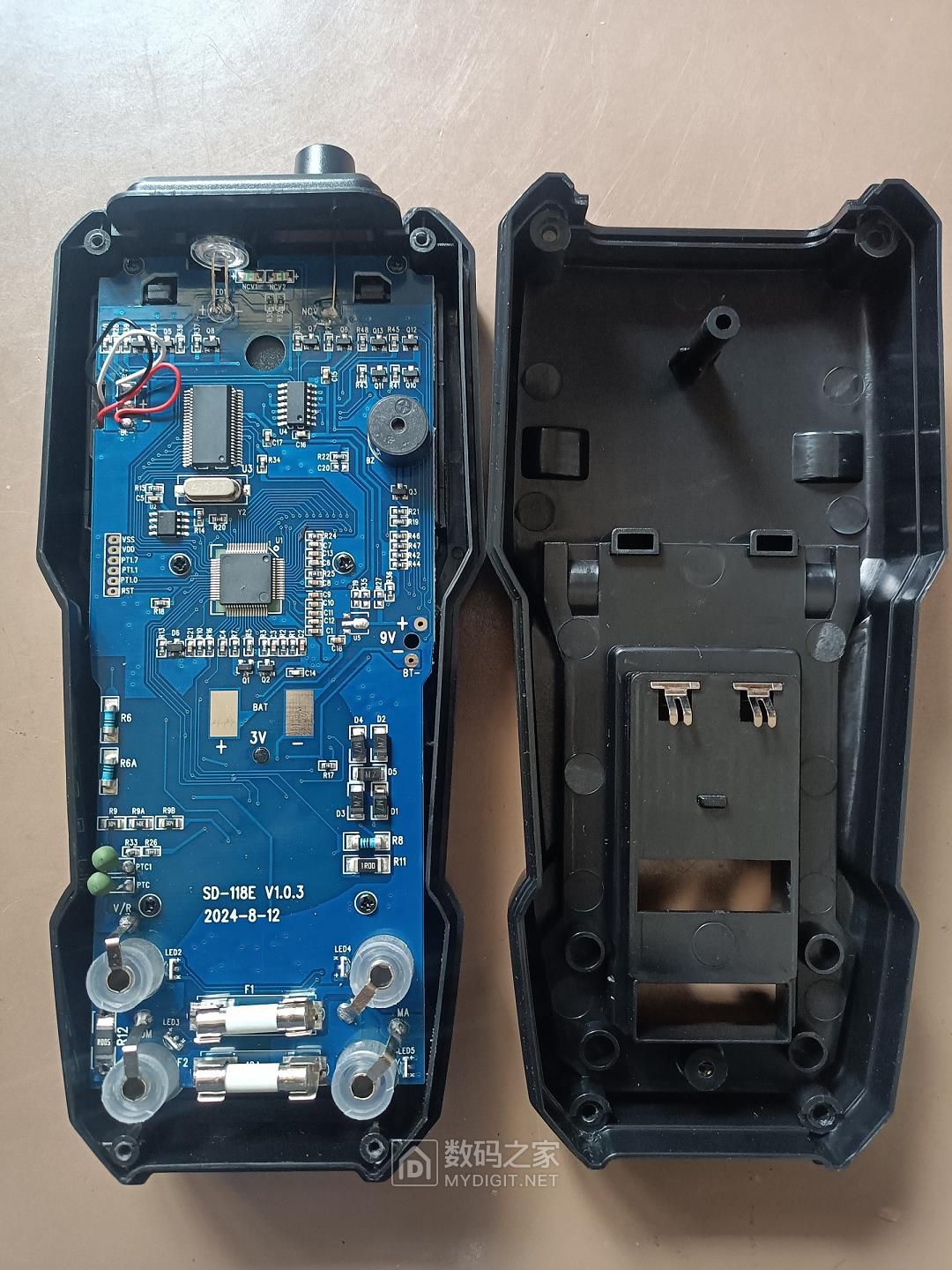

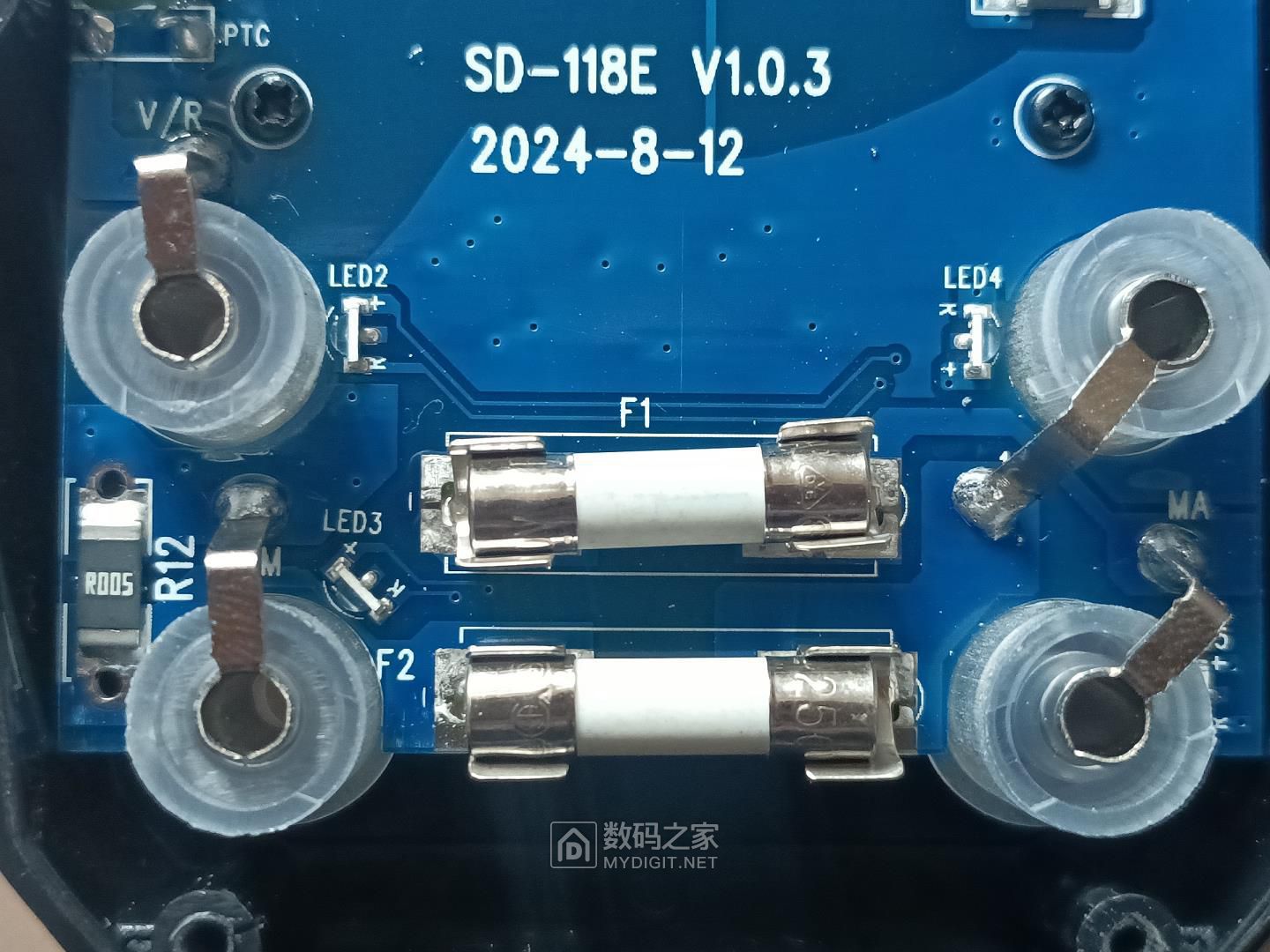

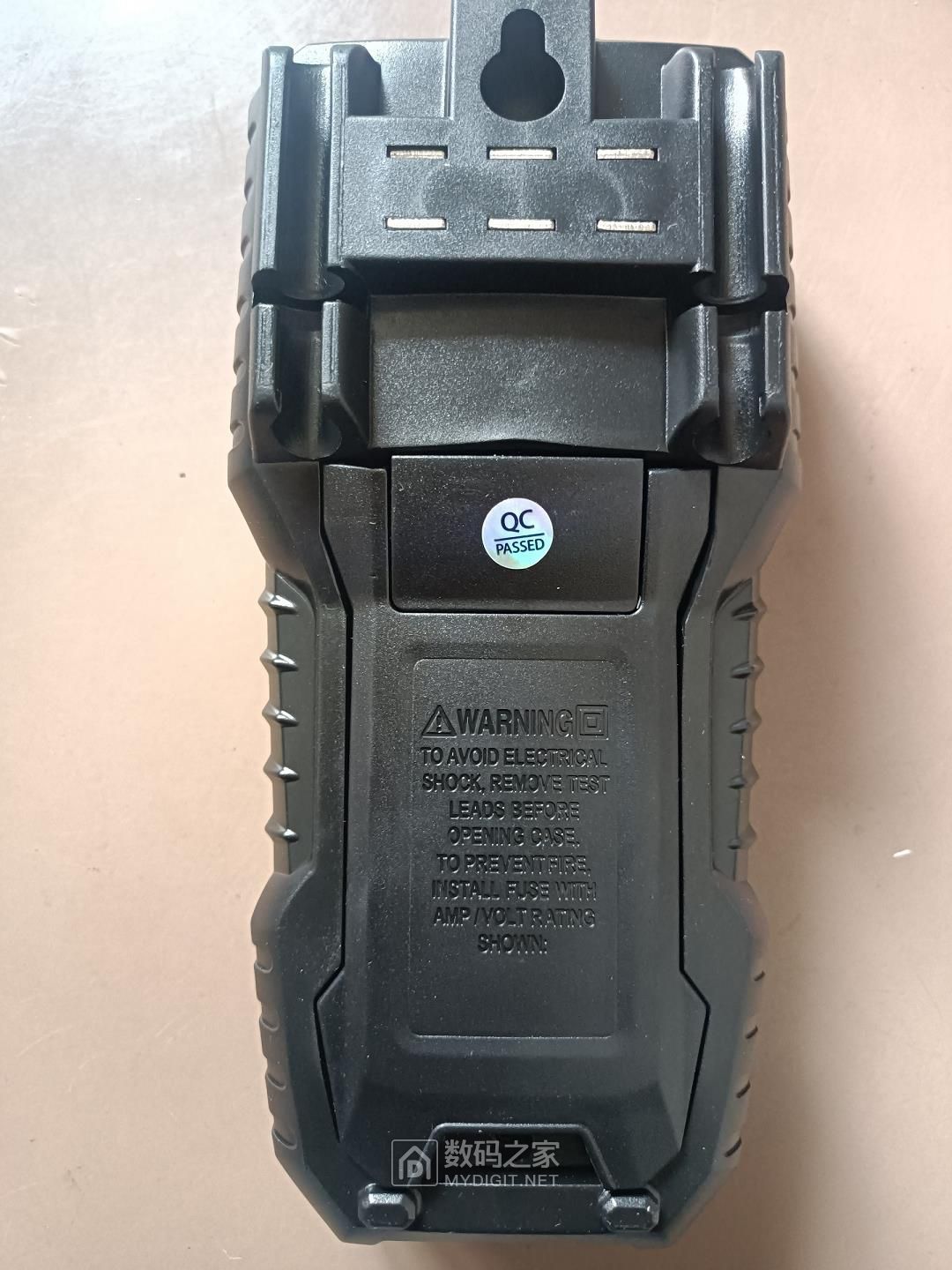

拆开支架和电池仓盖板

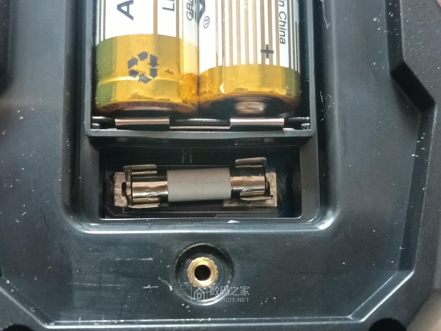

保险丝方便更换的设计,这个好评

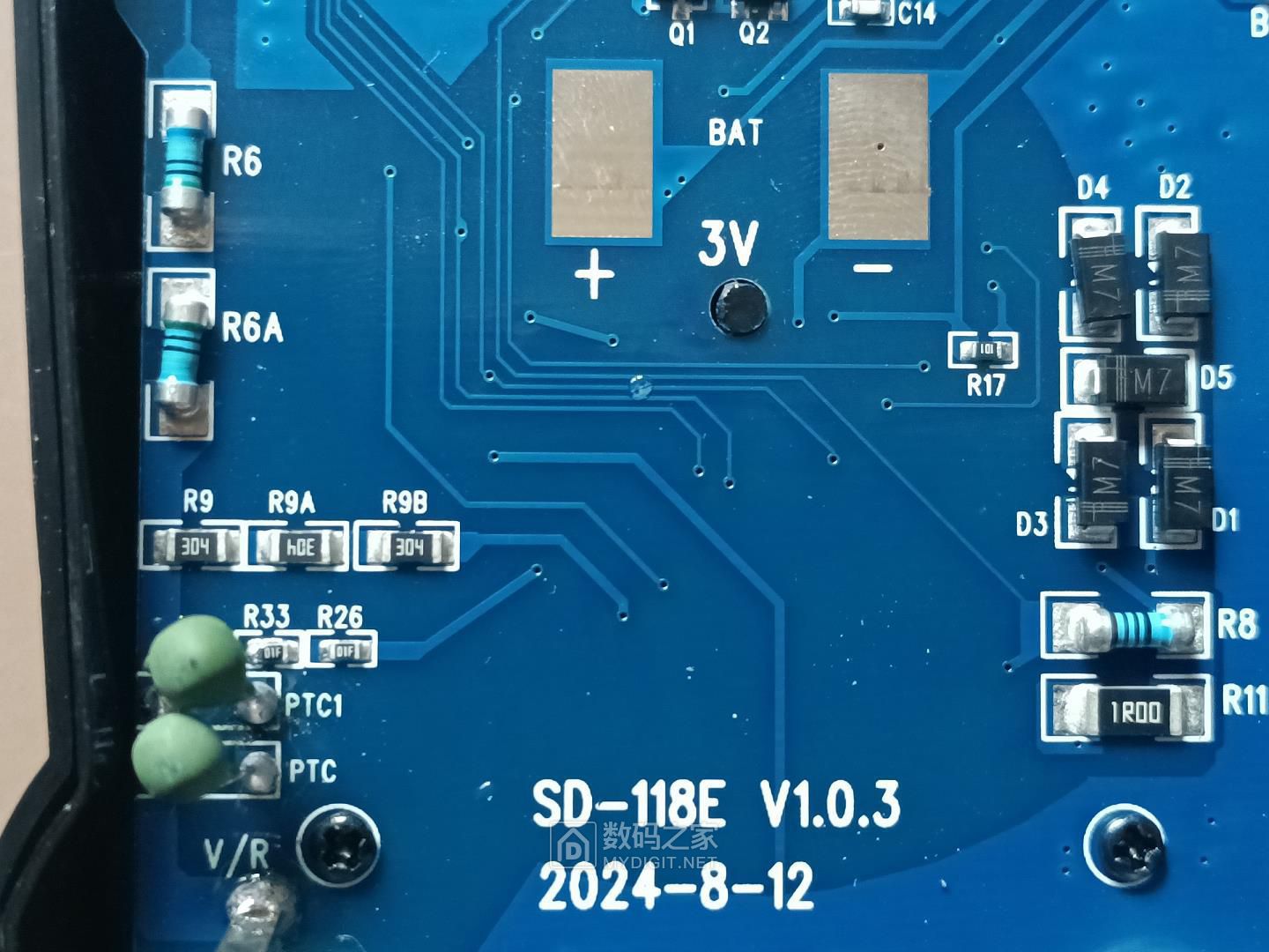

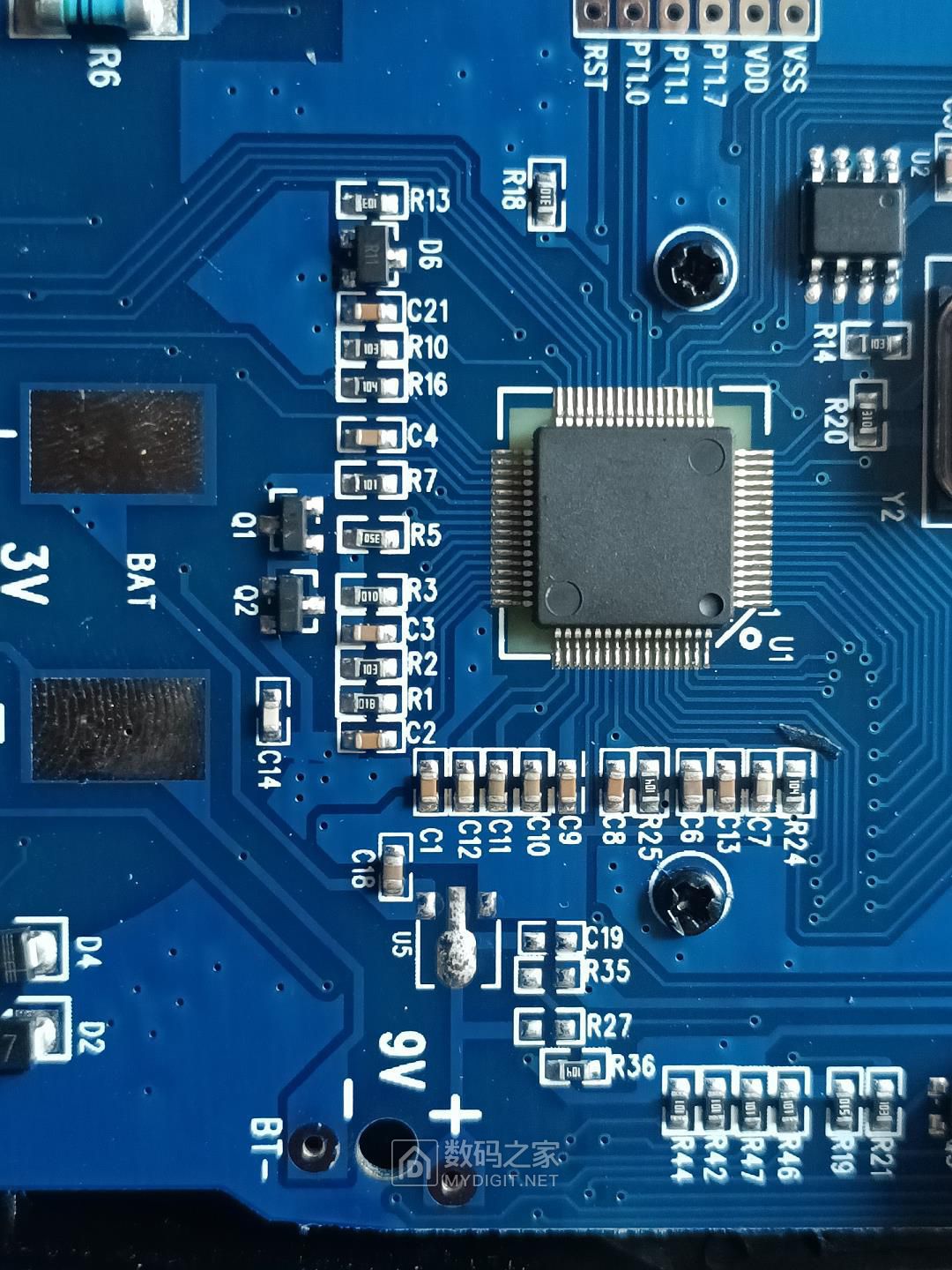

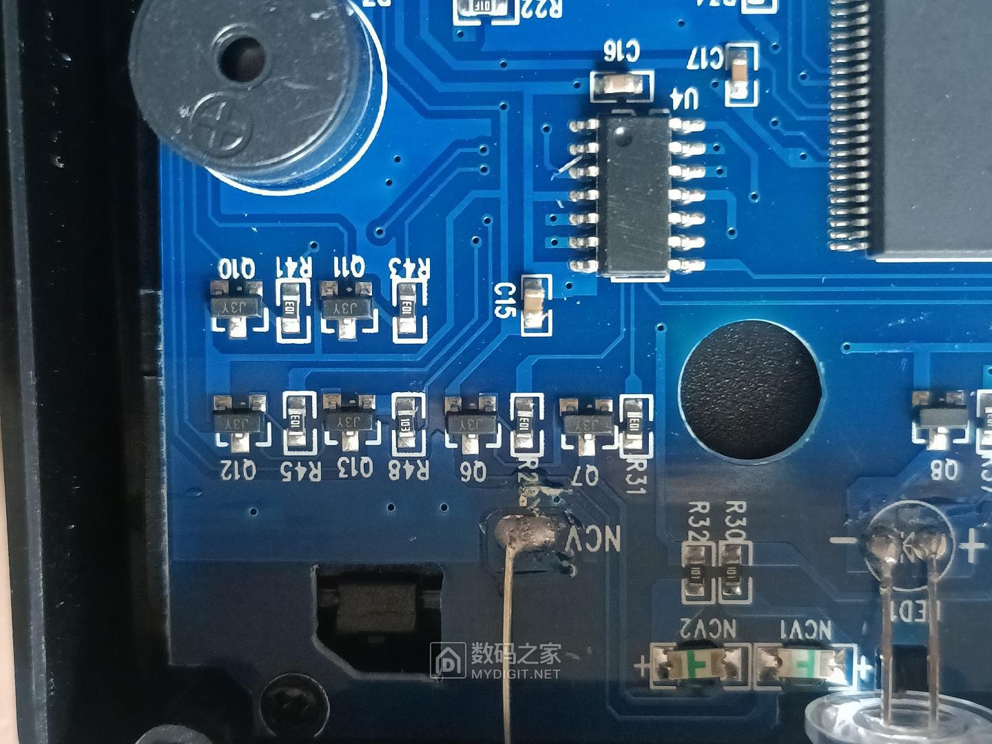

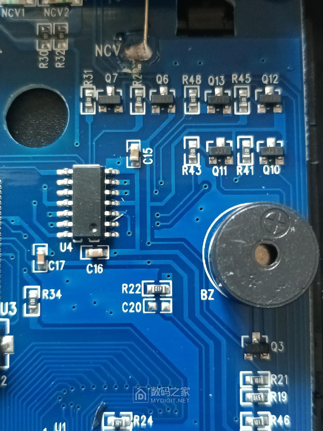

开盖,内部一览图。

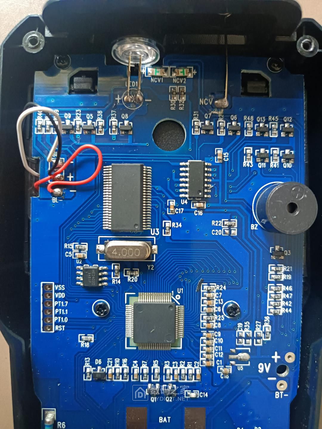

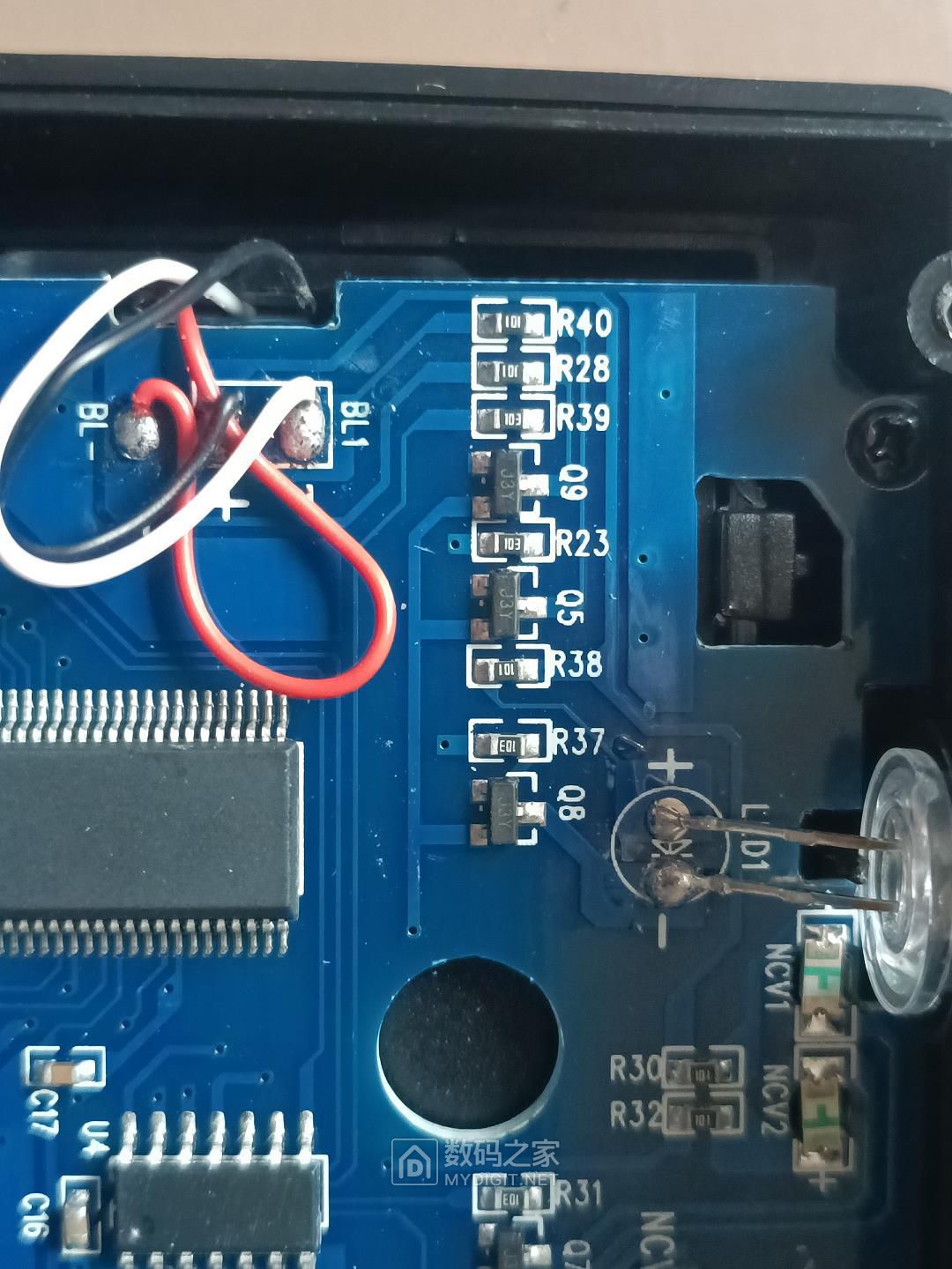

局部细节图,居然是硬封,不过主控和另外2个关键芯片都被打磨了。
继续各个局部细节图
4M晶振,,预计速度让人流泪
基于之前拆某表时转盘滚珠散落遗失的心理阴影还在,就不把主板拆下来了。。。。

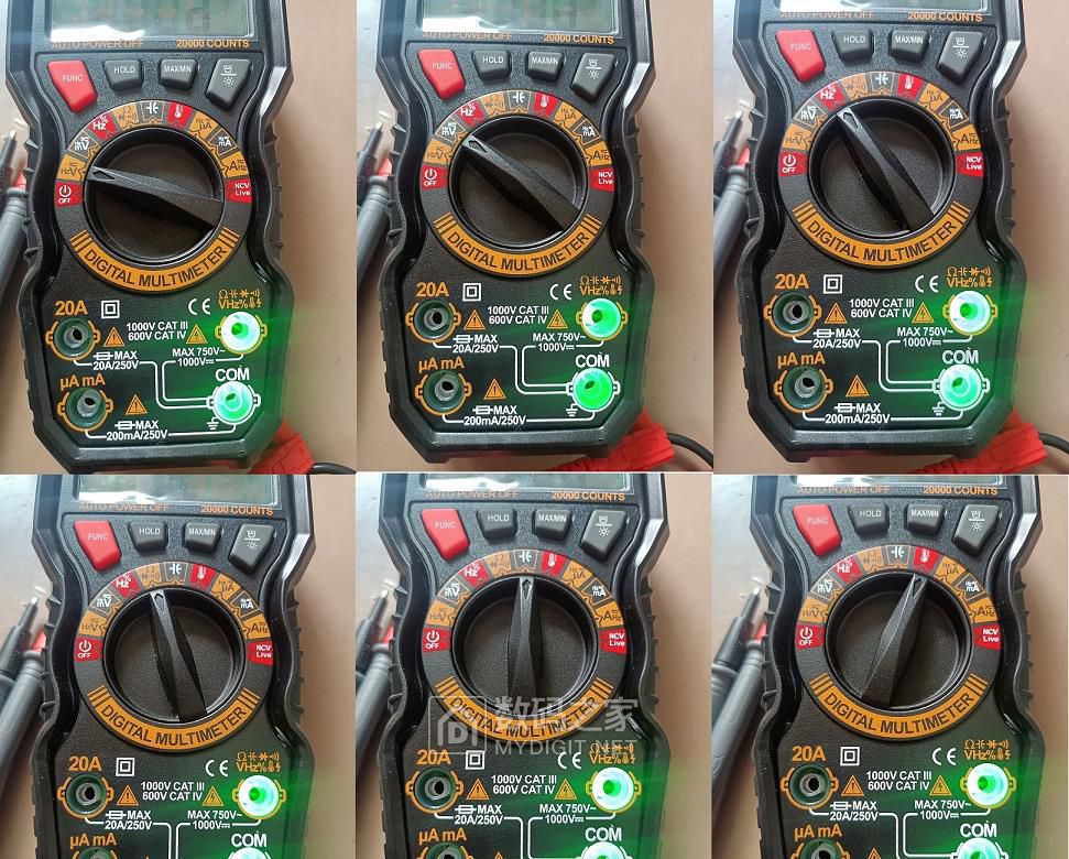

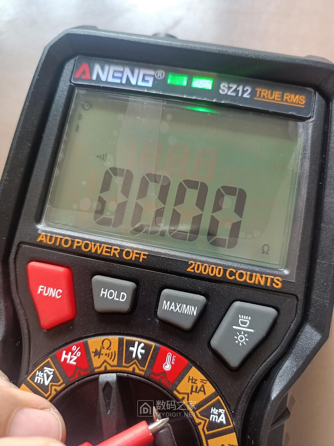

表笔插座有灯光提示,但切换到对应档位的时候,对应的插座会频闪几秒绿光提示表笔应该插入哪2个孔位。

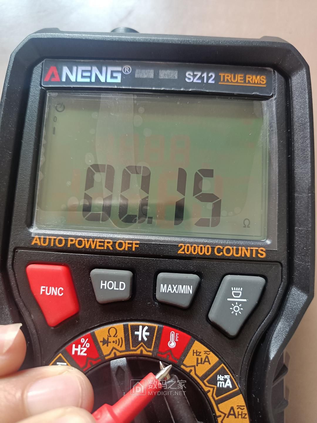

自带的表笔短接,电阻档有0.15Ω的读数。

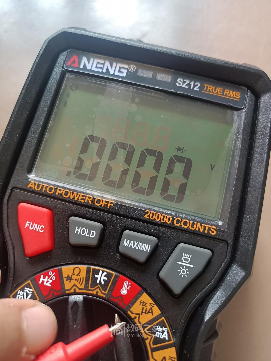

通断档可以归零。
二极管档也可以归零。

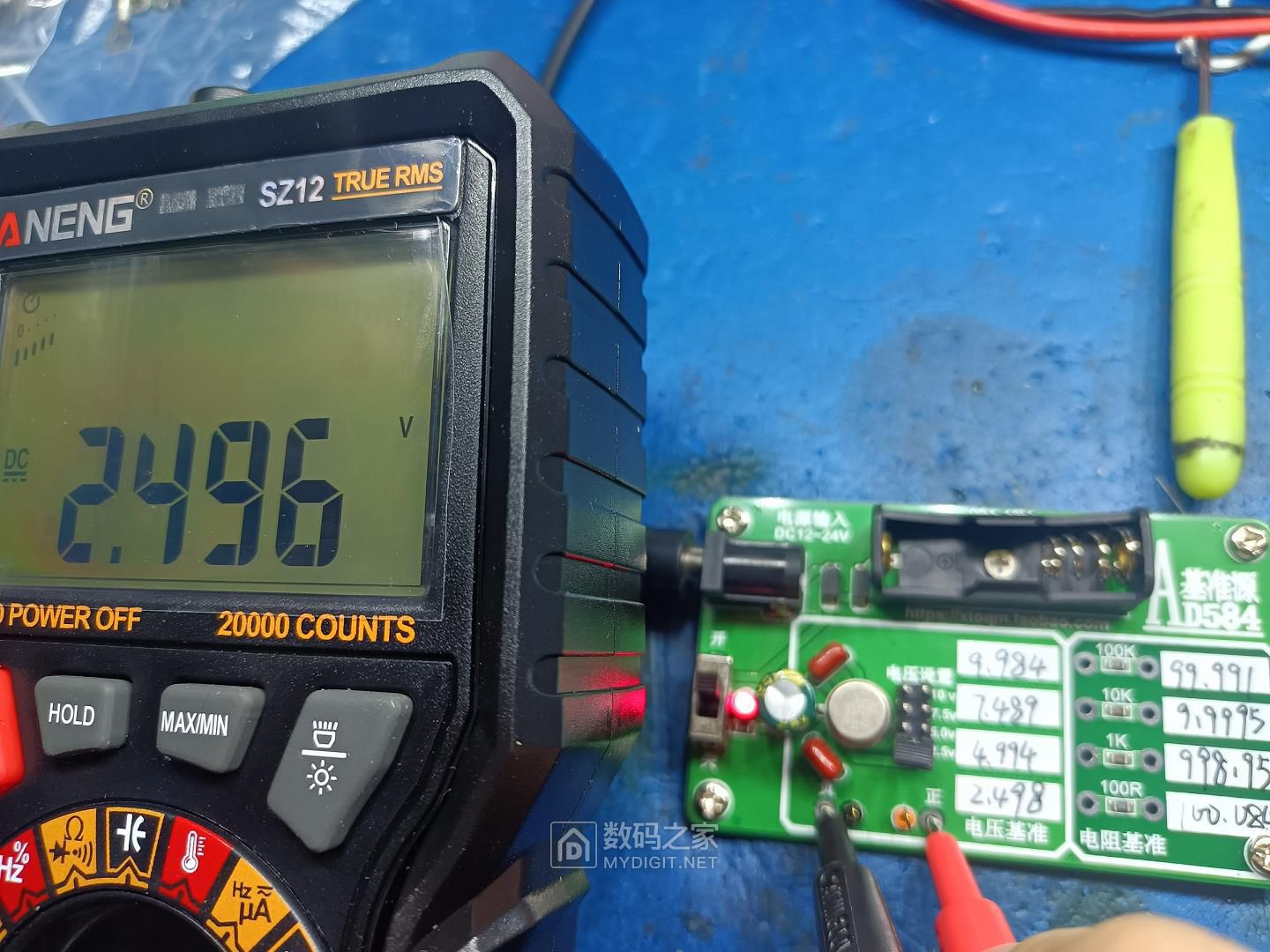

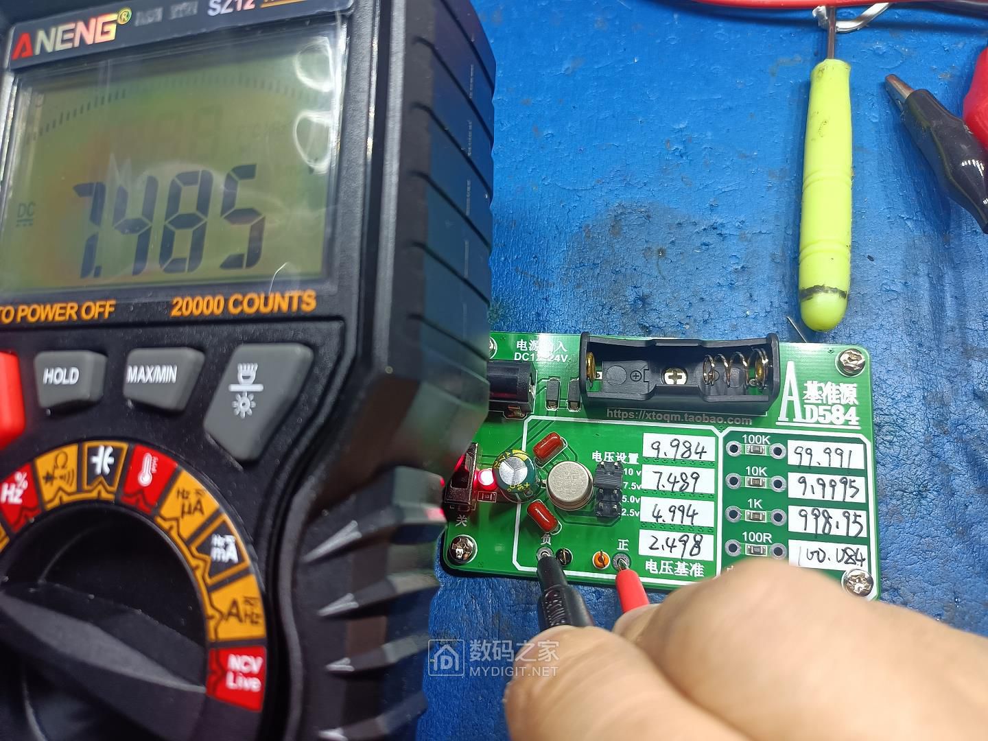

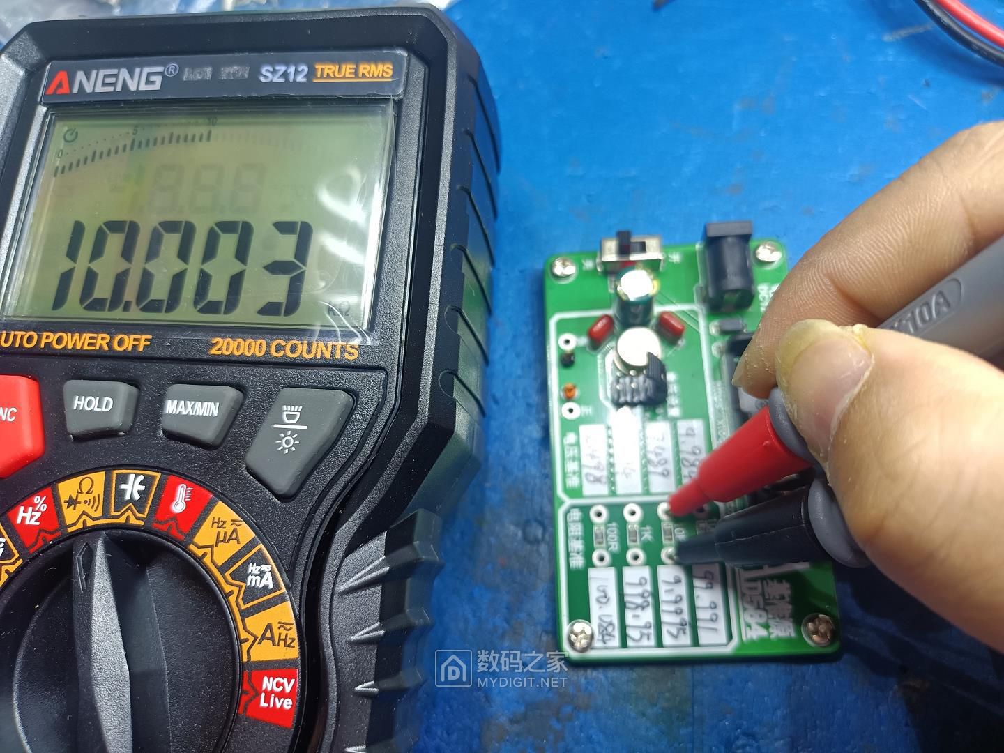

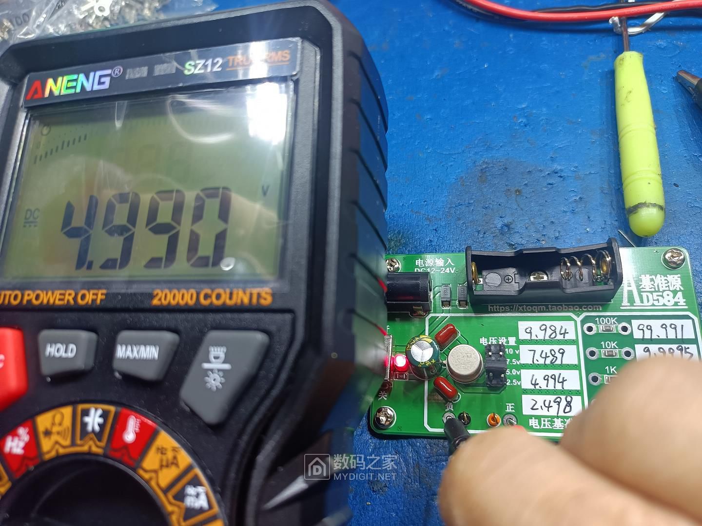

AD584 2.5V对比
AD584 5.0V对比
AD584 7.5V对比
AD584 10V对比

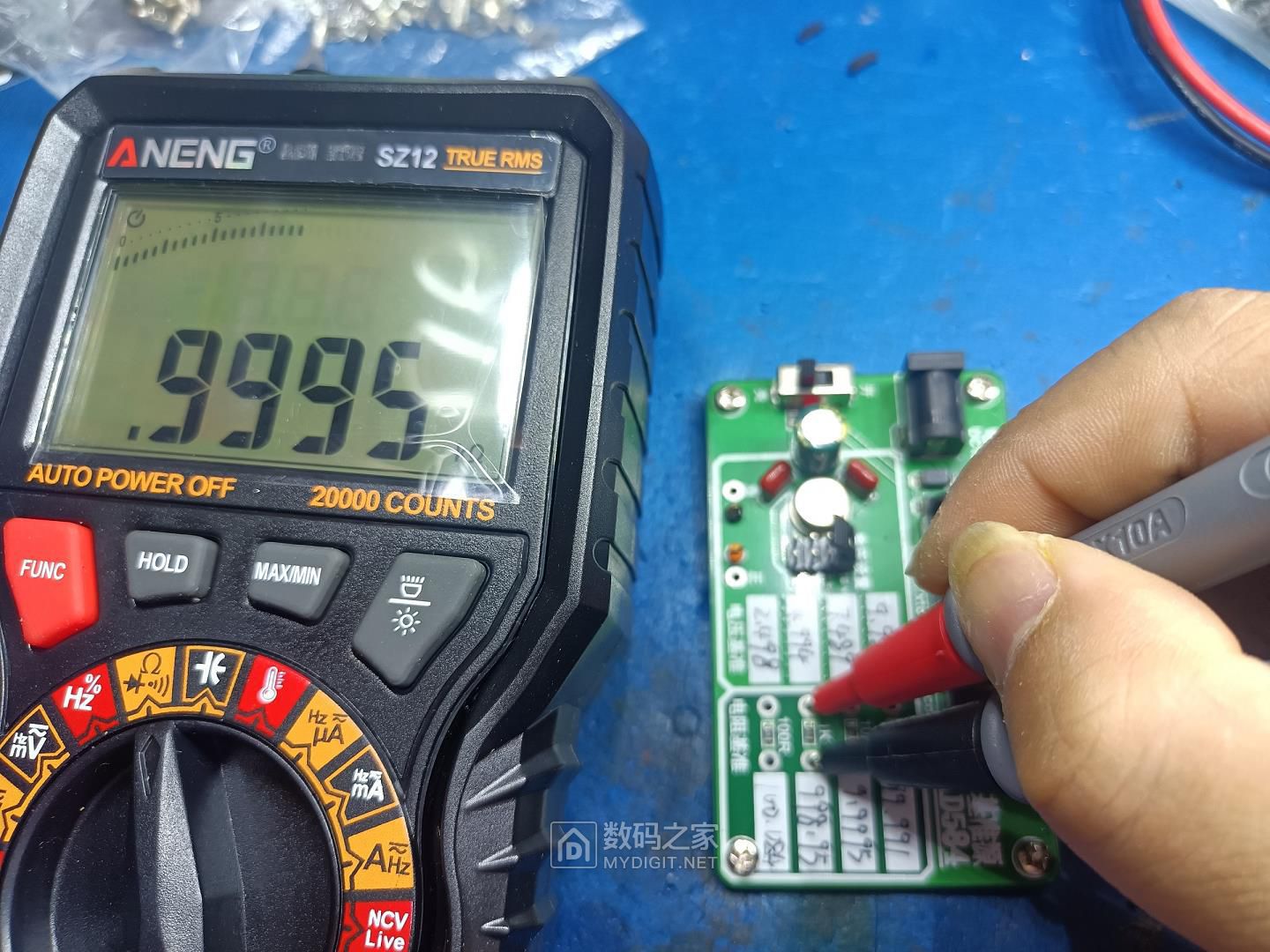

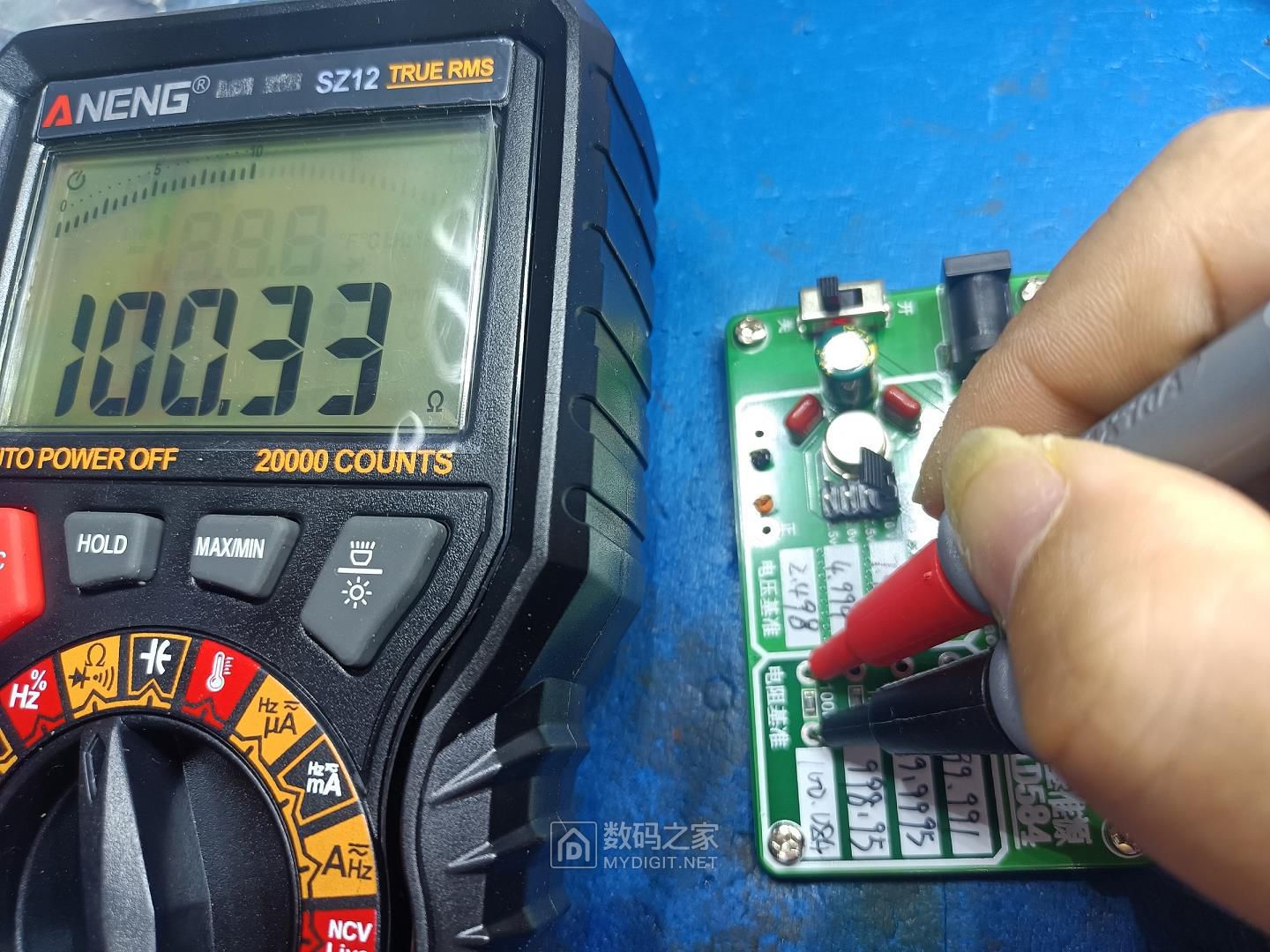

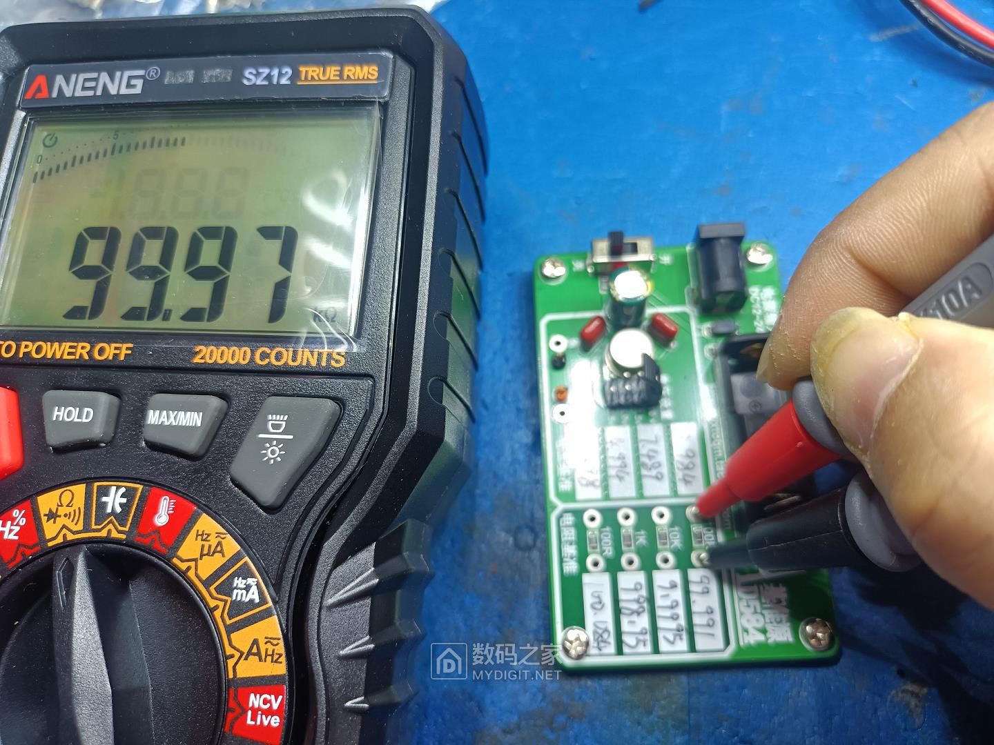

电阻档100KΩ读数对比
电阻档10KΩ读数对比
电阻档1KΩ读数对比
电阻档100Ω读数对比

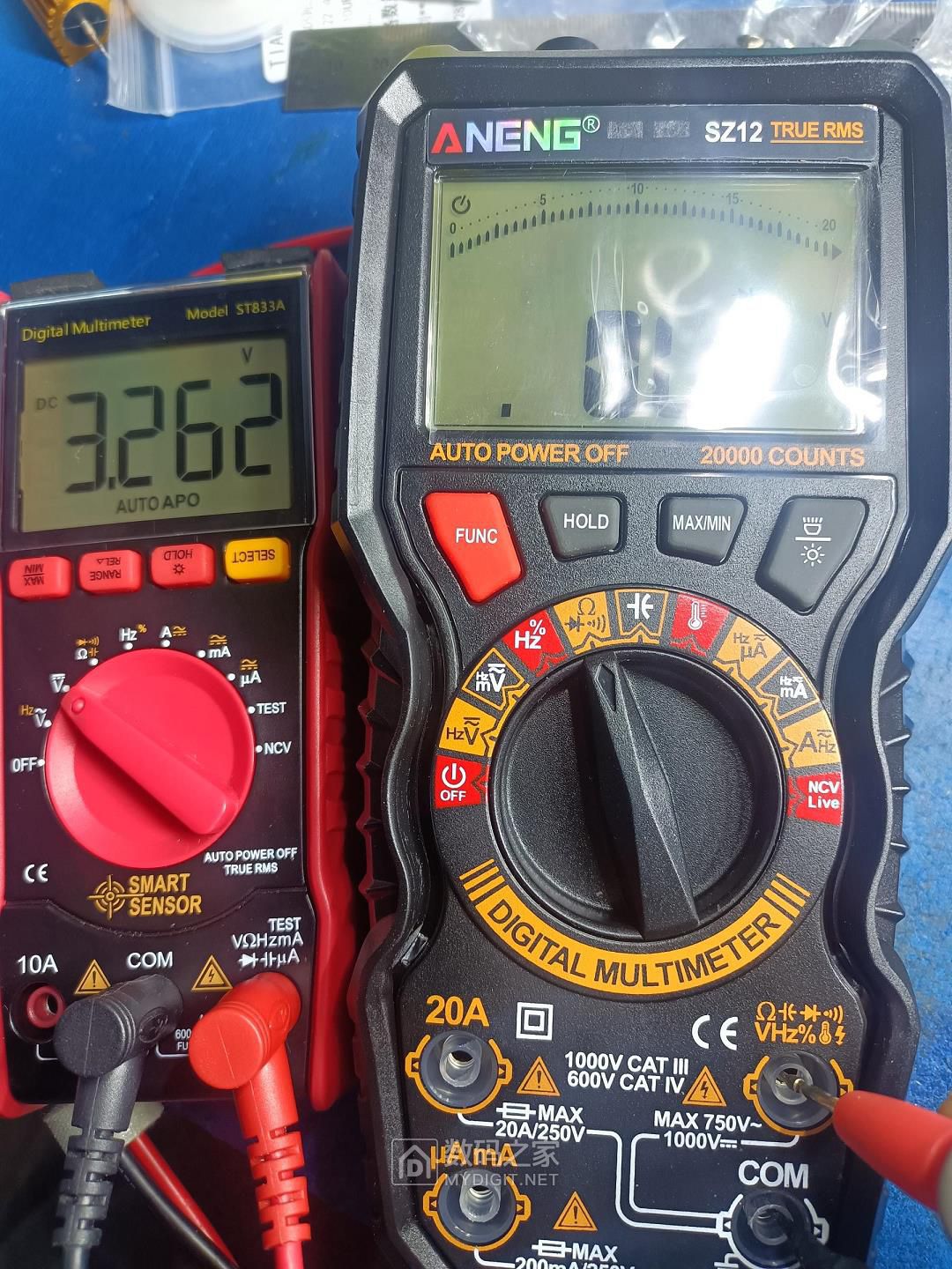

二极管档开路电压3.26V,实测可以点亮各色的插件发光LED,但是红色LED显示1.75左右,黄色显示1.9左右。其他颜色能点亮但不显示。
总结:不发表意见,看看就好,使用过程中感觉有几点不太好:
1、表笔很难插进笔座,需要接近大力的程度,很担心笔座会坏
2、4个功能键很硬,按下的反馈太硬,手感不好
3、转盘切换档位时,阻尼感很强,也明显偏硬
4、其他档还好,电阻档不能手动切换量程,速度确实有点偏慢。
其他的等后续使用再来追加
另外哪位大神能看下这款的硬芯用的是什么型号不?
