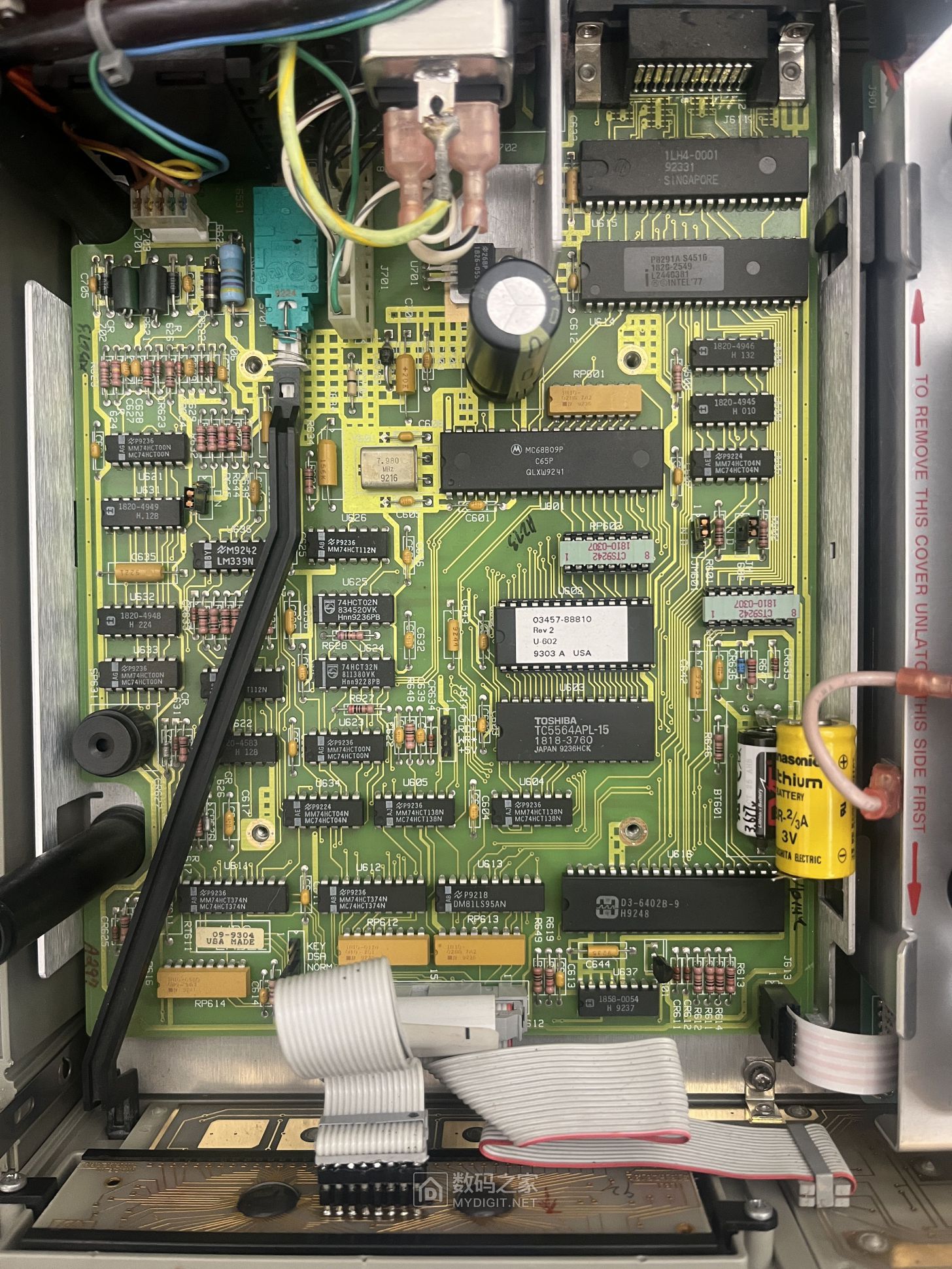

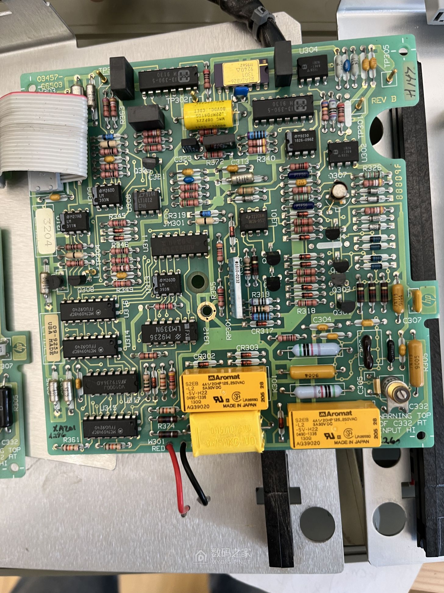

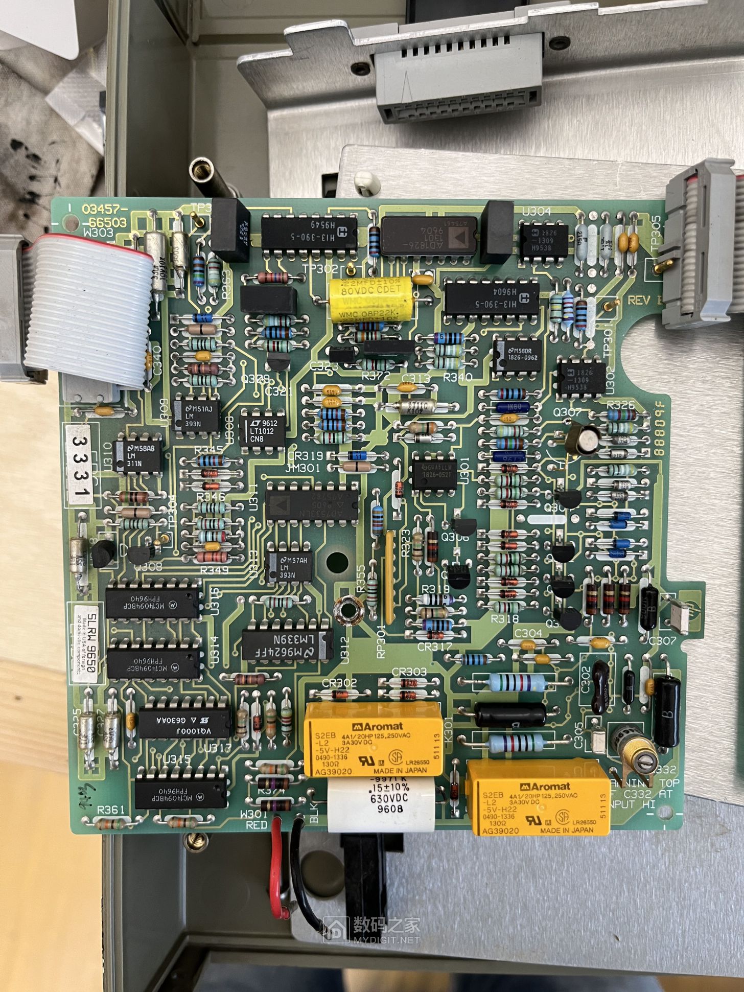

3456 3457都玩过了,就差3458了
简单介绍下这台3457:1996年产,估计是末代3457,因为34401是1992年附近开卖的
上手发现开机即fail,通过大佬指点,是通讯问题,根据测试直接定位到晶振挂了
维修更换清单:
交流滤波器挂,PDD 6元
电池只剩3.2V(其实可以不换),pdd 4.5元
晶振更换为恒温晶振 咸鱼31元
电容更换  0元
ps:玩高位表,这辈子就告别一字不差这个词了
