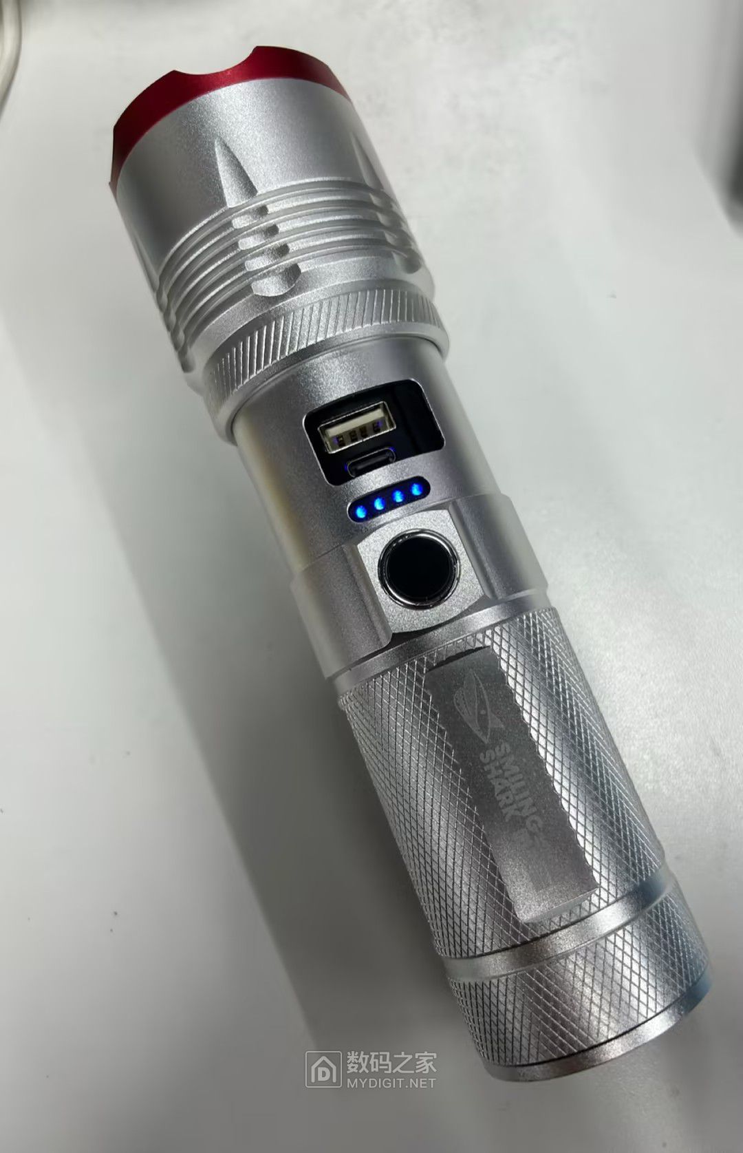

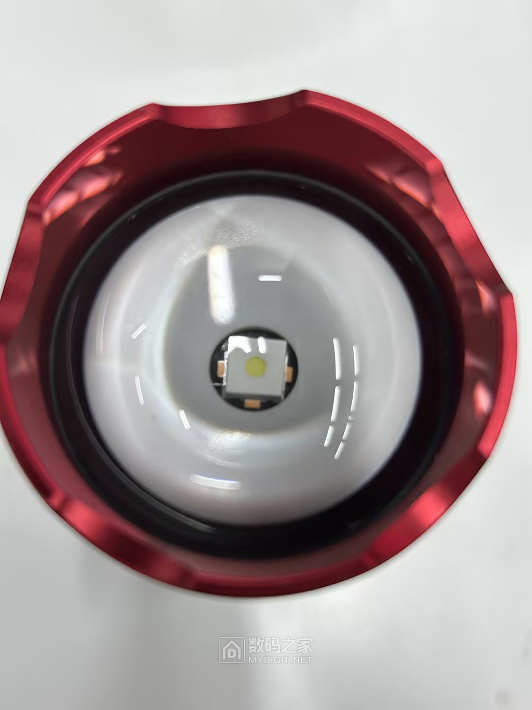

30多大洋入手,拿在手里挺唬人,虽说不重,但是亮度很高,尤其长焦下,但是随时间使用亮度会降低,充电后亮度又会升高,怀疑没有恒流电路,
C口充电友好,4格电量显示实用,但是各种状态下测试只有1A电流,不得不怀疑内部电池容量不会很高,带USB放电,说实话应该没有用上的机会,
在坛友手里躲不过一个拆字:

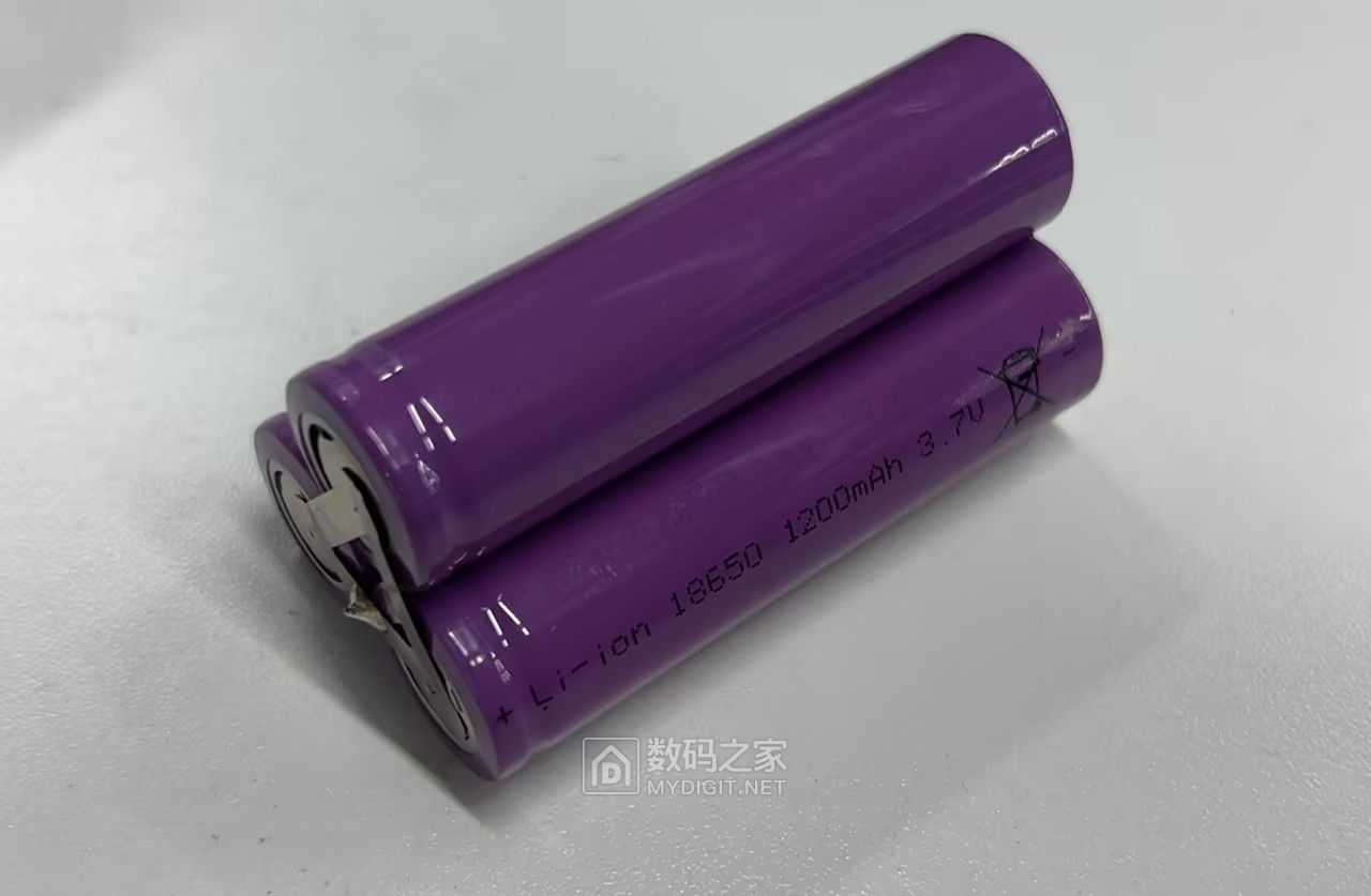

电池果然是小容量,3个加起来勉强等同一个松下3400,好在手上随时备着大容量电池,必须换3400×3,容量由3600拓展到10200,这下一个通宵都没法充满了。

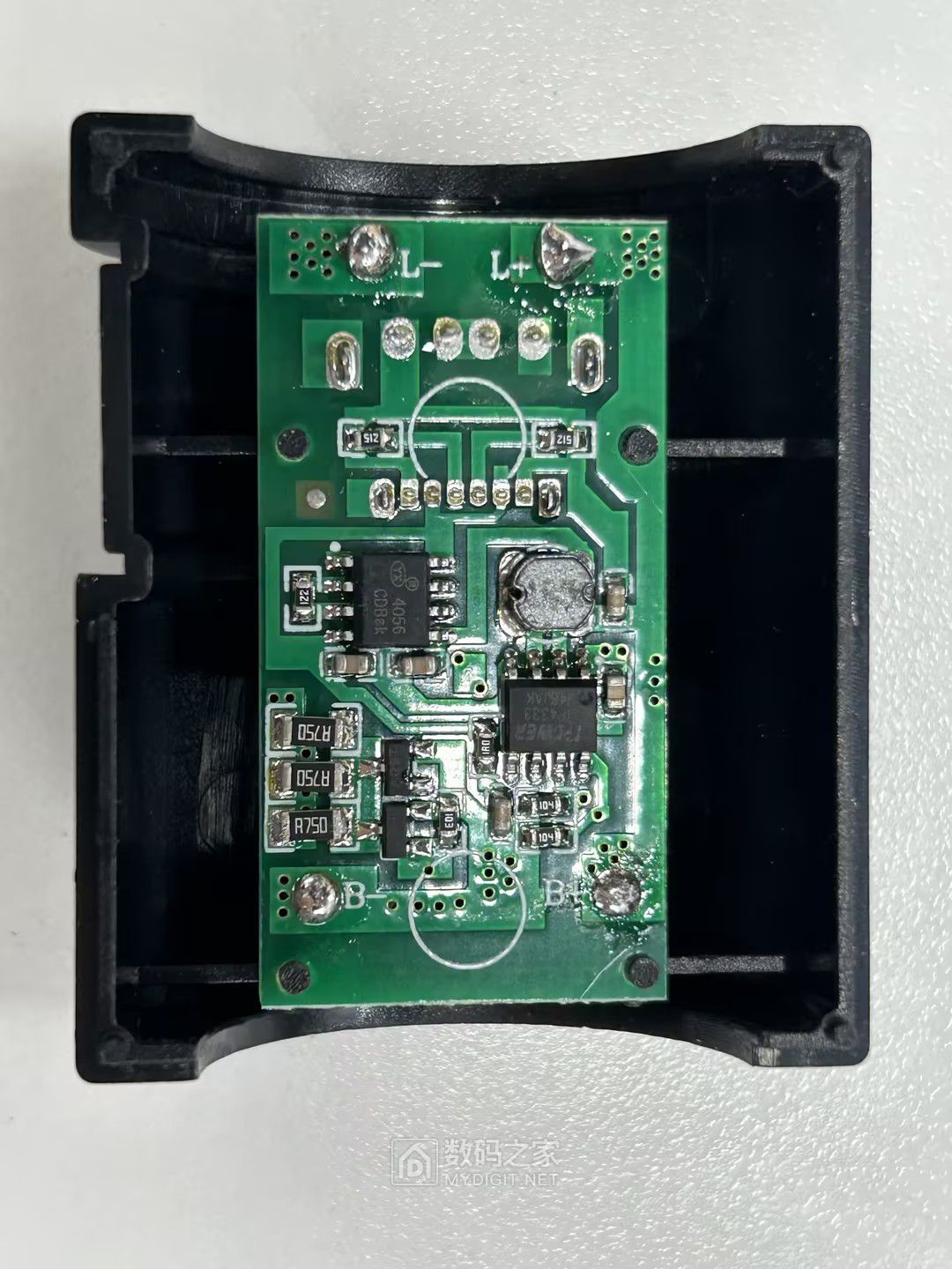

电路板比电池更坑,还好拆了,要不引发手电变形或起火都有可能,一个4056用于充电,一个TP4333用于电量显示及USB输出,话说TP4333本来就能用于充电,为何还需要上4056呢?

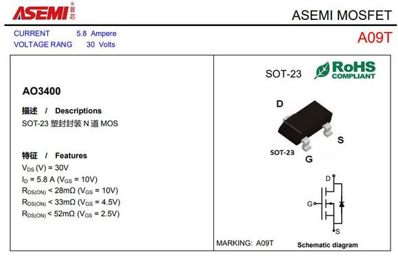

两个NMOS A09T并联,接3个0.75ohm并联,完全没有专用驱动,难怪亮度随电量降低,最大亮度点亮状态下发现限流电阻微微冒烟,镊子轻推发现电阻两端焊锡融化了,
测量两端电压为0.9V,计算起来3个电阻功率0.9*0.9/0.25=3.24W,说工程师不懂设计吧,他知道两个MOS并联,说他懂设计吧,怎么会让几个1206承受这么大的功率,而且使用的玻纤板,周边也没有大面积铺铜,分分钟会造成事故。
猜测这款手电是设计缺陷,建议买了类似手电的玩家及时修改大功率插件电阻,或者换专用高效驱动。
