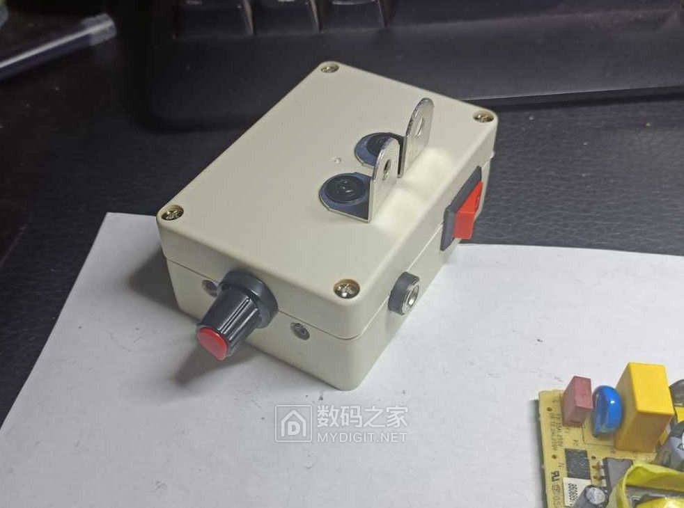

别人都去跨年了,乘着值班之机,完成了近期最大心愿。
先前,双十一,本想买个10多元的电烙铁,学着焊接电脑主板bios。遂去购物平台,挑选烙铁,首先选定的是936烙铁,使用成本超级低,性能也能完全符合我的使用场景,但是在B站看到的一个up的制作t12电烙铁的视频,改变了我的想法,让我想起来10年前自己买来收音机套件焊接失败的惨痛经历,遂萌生了自己制作一个电烙铁的想法。但是我得先有一个趁手的烙铁把!!就在多多,买了了那位up同样的电烙铁,包括整机内置电源手柄套餐1套,不带手柄和头的套餐1套,单控制板1个,手柄控制板套餐1个,这4套配件,最终在我搞清楚内部结构后,陆续自己购买电源和外壳组装了起来,变成了4整套相同的电烙铁。
这之后,一发不可收拾,陆续又买了4款T12便携电烙铁,烙铁头10数支。但是总觉得不得劲儿!!
后来,全网搜索了T12电烙铁的资料,发现了嘉立创这个好平台,11月至今,打样7-8次T12控制板pcb,去购物网站采购贴片、直插原件。焊接了4个直插pcb,遗憾的是焊接0603贴片版本以失败告终并无能检修失败之处,至今未修好!!所幸,经过数次烧红烙铁头,直插的都成功了!!虽然成功复刻了白菜白光经典电路,也都安装外壳,有的外接电源,有的内置电源。但
做的越多,越发觉自己的相关知识的匮乏,特别是在数码之家论坛,几乎看遍了与616,白菜白光,lm393 ,lm358,NMOS,PMOS相关的t12电烙铁的所有帖子之后,贴别是在老站,看到十数年前各路大神讨论,制作,改进烙铁电路,展示自己的制作成果,实在是令人心向往之。
虽然白菜白光T12已经被性能更全面的单片机电路取代,性能也在jbc245等性能更卓著的新式烙铁面前,黯然失色,但是他就是我的菜。特别超级得喜欢。
偶然的机会,在鱼上,看到了一位广东的大佬出售LM393+pmos的直插件烙铁套装,尤其想要,无奈扣病发作(我在新疆,买起来一定会有20多元邮费),20余元邮费就是不想花,恰好在本论坛找到了那个pcb的原版原理图,甚至按图索骥,找到的那个复刻pcb的大佬,厚脸皮要来了打样文件,本来是要打样后制作的,但是前面制作的好几板各类白菜T12,觉得好没新意,想的在学习画pcb电路之前,再次最后做一个,遂下定了决心自己要用洞洞板制作一个!!
首先,我先制作了另外一个稍微简单一点点的洞洞板电路,而且又是扣病发作,非要使用自己专门从电脑主板拆下来的Nmos,遂选择了Ln358+nmos的组合,焊接还算顺利,测试是除出了问题,但在论坛大佬指点下,成功了。
12月31日晚,恰逢值班,就带齐了家伙。在单位开工制作新找的这个洞洞板pcb。本人制作洞洞板电路超级得慢,焊接一个,至少要花费5小时,期间会因为粗心大意,不停的返工。不出意外的,还是出了意外。焊接完后。超级激动的,先不插烙铁头,赶快接通电源,但是两个指示灯一起亮。本人有数次烙铁头的经历,也有了些许经验,我一般先用12V1.5A的电源测试,并且要插在功率计上,通电后,先调节比较低的指定温度,观察功率计数值变化,一般,T12烙铁,达到电阻器设定温度后。功率会逐渐降低。这次功率计显示,功率是在20-21W徘徊,一直满功耗运行,根本不带降低的,肯定出了问题。断电,逐个检查电源输入正负,烙铁输出正负极,仔细比对洞洞板电路图和原理图。哈哈哈,我这个马大哈,lm393,第8脚输入尽然没有连在正极线路上,激动的赶快焊上,继续测试。可惜还是不行,不过这次和前面的失败有了区别,这次加热灯会略微闪烁,虽然还是一直亮着,而且功率计数值会降低到10多W,但是还是不停的自始至终的加热。随后有话费1个小时,逐个排查,先按照论坛上搜来的,大侠们指导的方法,先通电时,短接s8050的be脚,加热灯灭,大致说明mos出问题的几率不大,就直接去换掉了lm393,前面老是出错,早晨心理有了点阴影,这次用的是dip8底座,换起来方便至极,换了后依然不正常,但是也很接近正常使用的感觉的,症状是,调低电位器,加热还是不听的加热,但是很快就能看到红灯闪烁,并且功率计显示的大概不到10W了,可能和更换这个lm393有关,觉得有戏,又换了一个新的lm393,这次完全正常了,心情无比激动,但是又很好奇,为啥会如此?遂掏出新买能测温的万用表,先测这个正常的lm393使用时的最低问题,电位器调节最小,大约200度左右,调整到快到一半的位置,能到320度左右。又把前面装上有问题的lm393逐个换上,测试温度,第一个,电位器最小,加热到360度,也不停,可能因为12V电源的原因,温度也在上不去了。第2颗,电位器最小在300度左右,我靠,这几颗同一家买的ic,性能不一样的说!!就把买的10颗剩下的7颗,全部测了一遍,最终,有3颗彻底失控,有3颗最低温度260-300,只有4颗完全正常,哎,怪自己贪便宜,买的便宜的芯片!!!!
这次这个洞洞板,在我心目中堪称完美,可以接电压表,可以休眠,其实应该别的电路也可以接电压表也可以休眠,但是我不懂原理,就觉得这个别人尝试稳定使用过的靠谱!!
附上近期制作的一堆,并附上这个我最喜欢t12焊台实物图!!
