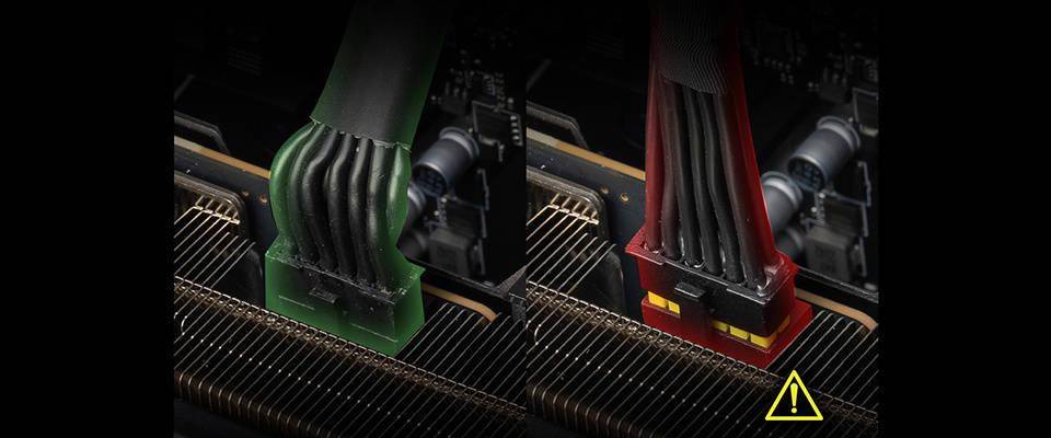

微星昨日(1 月 7 日)发布新闻稿,在 CES 2026 展会期间,展示了 GPU Safeguard 及 Safeguard+ 技术,旨在防止 RTX 5090 等高功耗显卡因 12V-2x6 接口电流异常而发生熔毁。

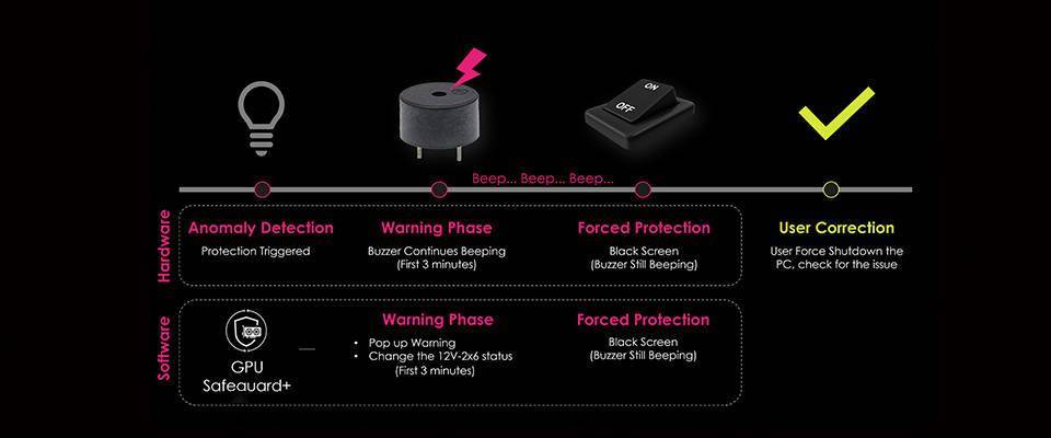

IT之家援引官方新闻稿,该技术通过单引脚电压监测(per-in-voltage monitoring)实现,实时监测 12V-2x6 接口的电流波动,在系统检测到电流异常时,电源本体会立即启动蜂鸣器发出刺耳警报。
对于搭载 GPU Safeguard+ 进阶版技术的电源,系统还会通过 MSI Center 软件在屏幕上同步弹出警告窗口。微星强调,这是一种主动防御机制,能在大电流导致接口过热熔毁前争取宝贵的处理时间。
若用户在警报响起后的三分钟内未采取行动,电源将自动采取强制措施:让系统进入“黑屏”状态。这一操作并非系统崩溃,而是为了强制降低显卡负载,减少热量堆积,同时蜂鸣器会持续鸣叫。
微星明确表示,无论处于警报阶段还是黑屏阶段,唯一安全的解除方式是立即关闭电脑电源,拔下显卡上的 12V-2x6 接头检查是否有损坏,确认无误后重新插紧。
