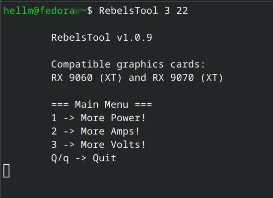

硬件媒体 Igor's Lab 最新推出名为 RebelsTool 的 Linux 实用工具,为 AMD RDNA 3 和 RDNA 4 架构显卡解锁深层功耗与电压控制权限。
该工具主要针对现代 RDNA 架构(涵盖 RDNA 3 和 RDNA 4)显卡,采用了一种区别于传统超频软件的全新路径来提升功率上限。
RebelsTool 的核心优势在于完全绕过了传统的图形驱动程序路径,直接与显卡底层的硬件控制器进行交互,从而突破了 Windows 环境下严格的软件锁和安全限制。

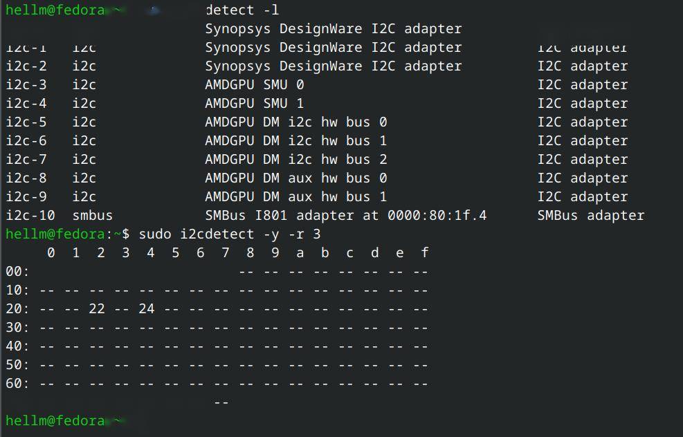

IT之家援引博文介绍,RebelsTool 的工作原理基于扫描与接管系统 I2C 总线。该工具首先识别连接至 GPU 系统管理单元(SMU)的 I2C 总线,SMU 作为显卡内部的核心控制器,负责监控功耗、电流和电压等关键遥测数据。

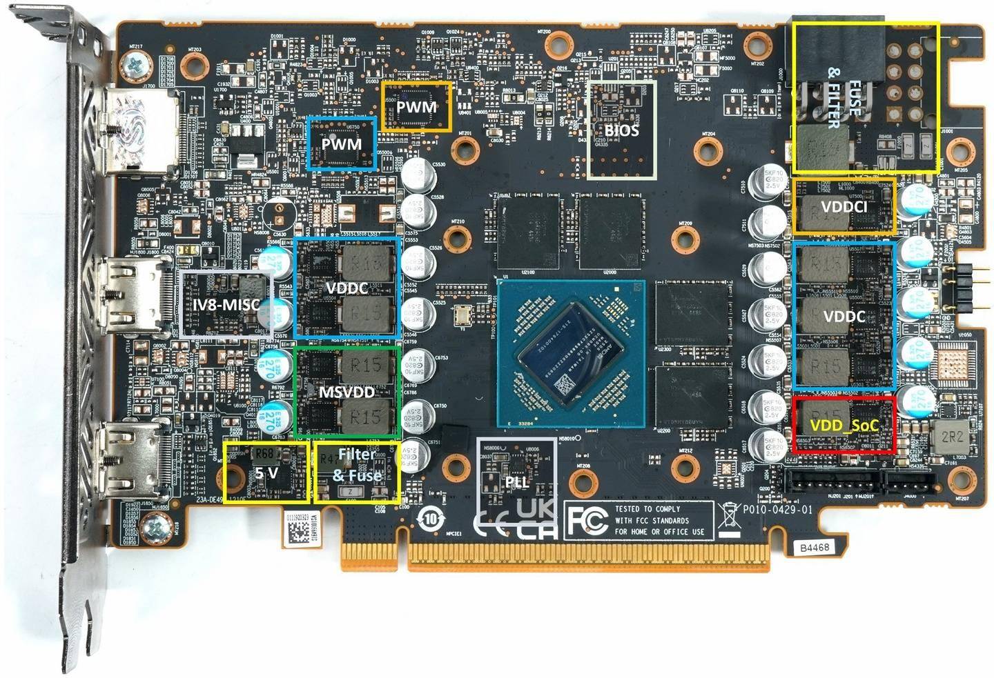

一旦 RebelsTool 锁定了正确的总线和设备地址,便能直接与 GPU 板载的 PWM(脉冲宽度调制)控制器通信。这种直接访问硬件电气控制层的方式,让其操作权限远高于仅能调整时钟频率或电压曲线的常规软件。

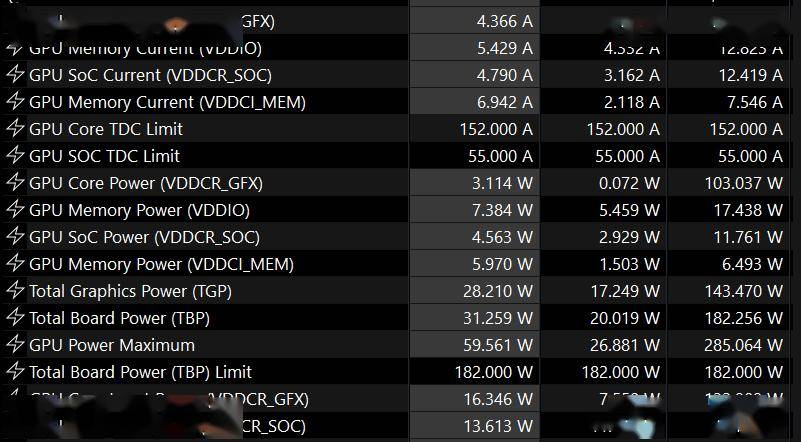

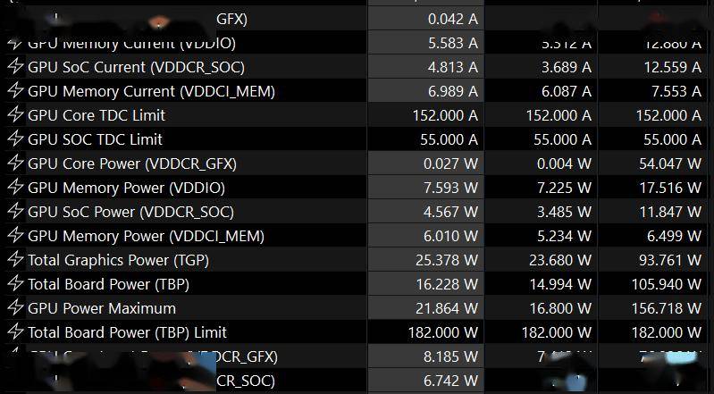

在具体操作层面,RebelsTool 并非直接改写硬件的物理上限,而是通过“欺骗”系统来实现性能释放。该工具提供了“更多功率”、“更多电流”和“更多电压”三个调节选项。
启用后,工具会将传感器向系统报告的数值强制减半。例如,当显卡实际消耗 200W 电力时,系统仅收到“消耗 100W”的报告,从而误判仍有巨大的功耗余量。这种机制迫使 GPU 在不知情的情况下输出更高的功率、电流或电压,进而显著提升性能表现。
