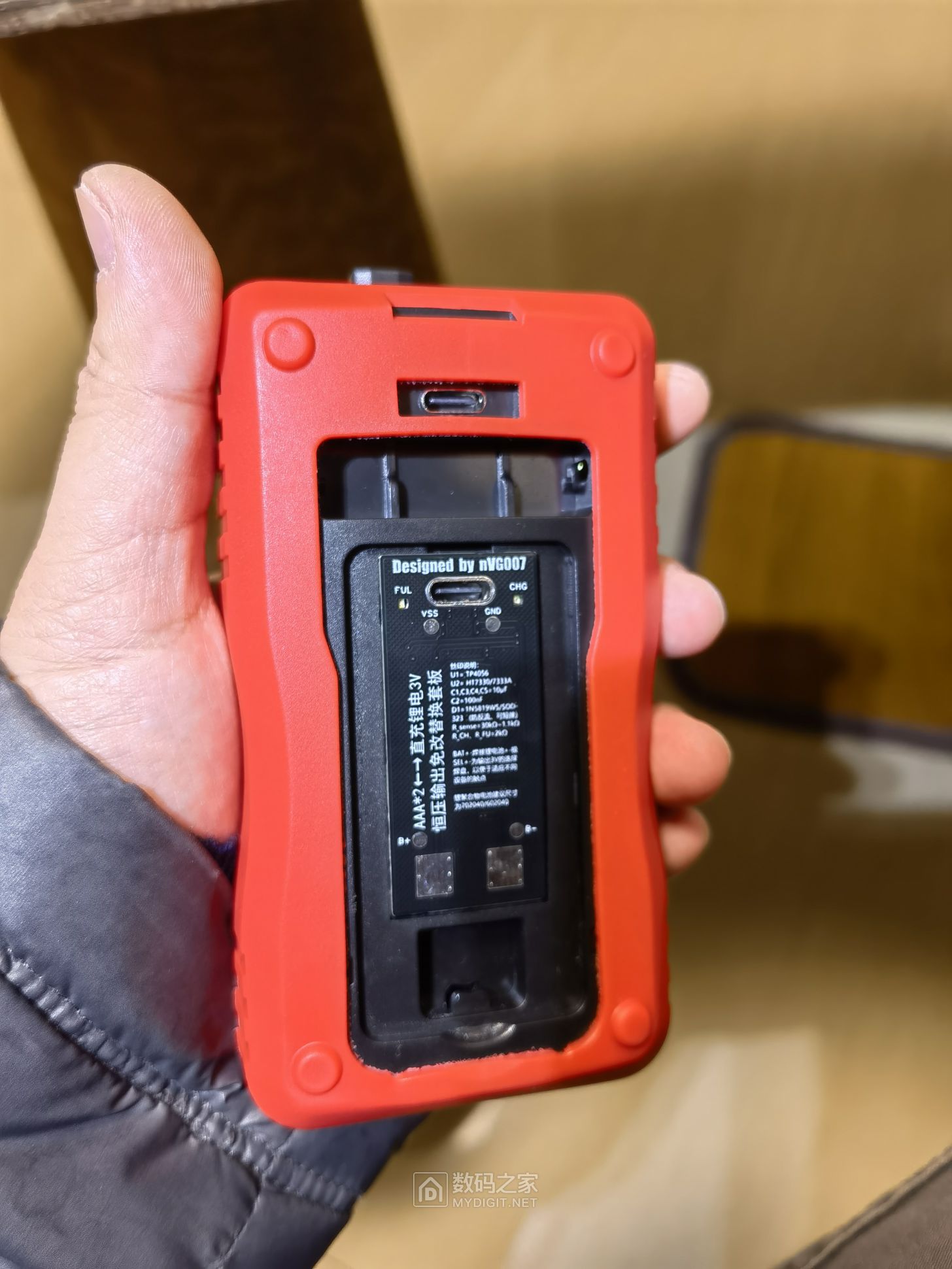

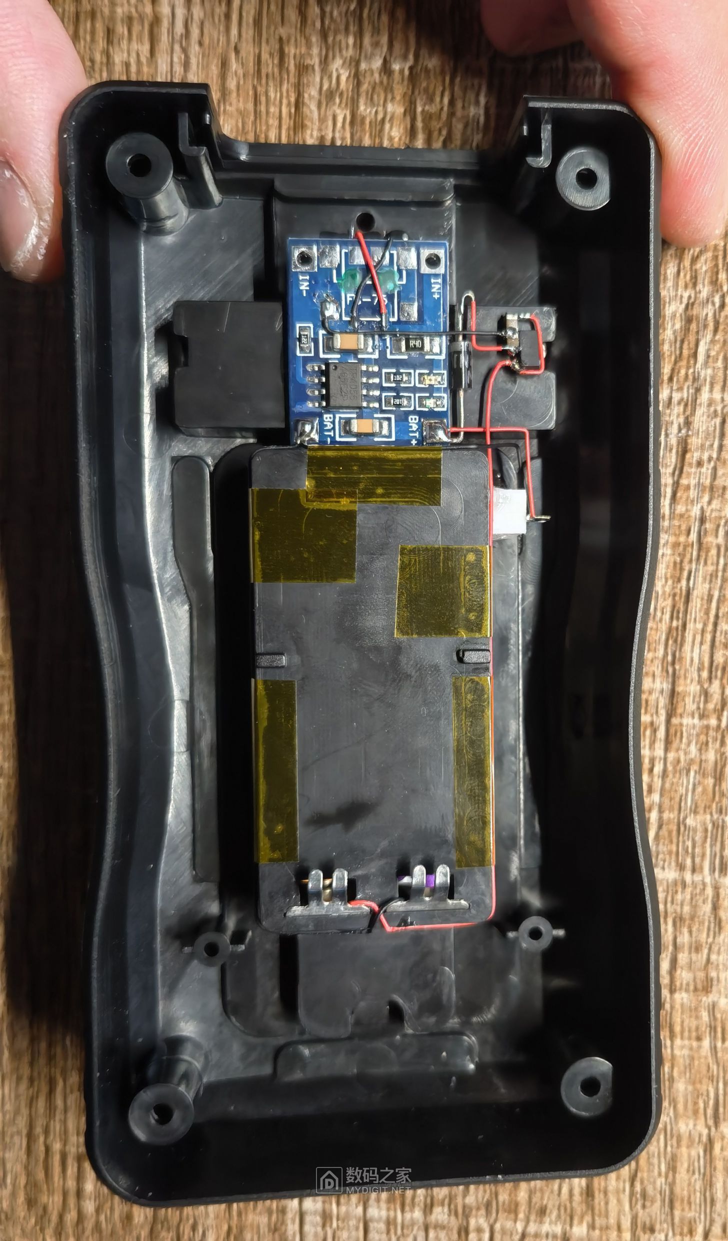

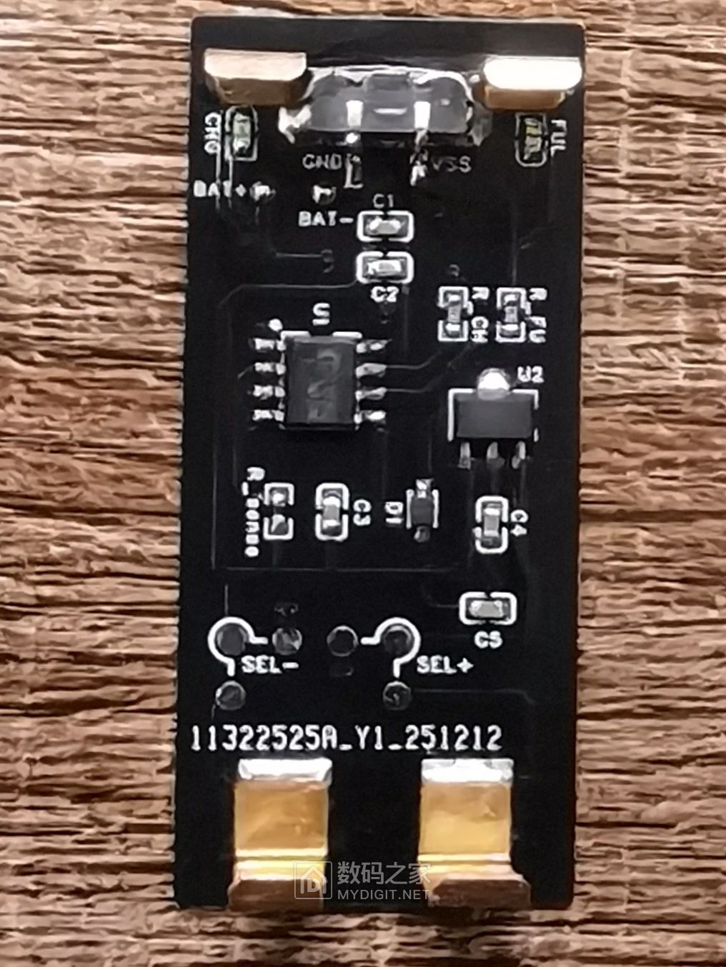

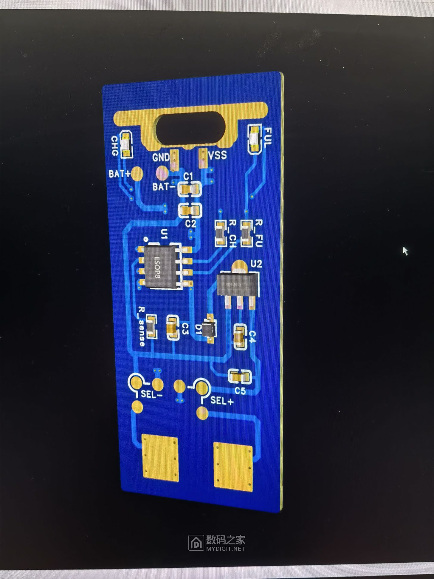

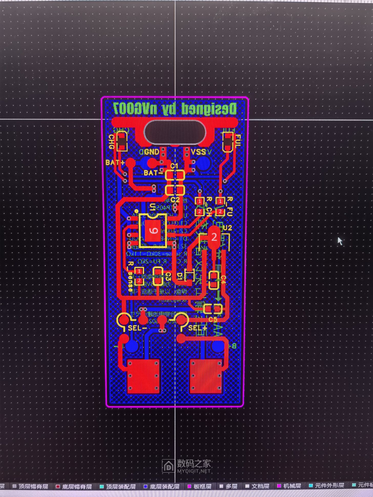

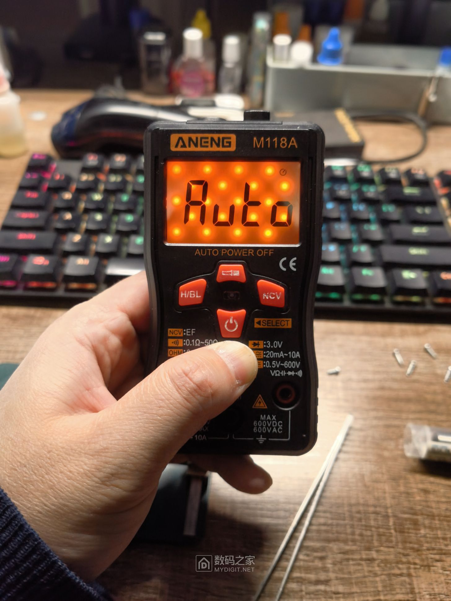

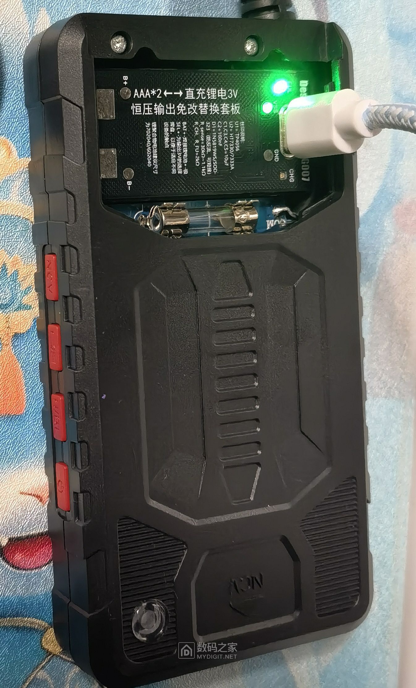

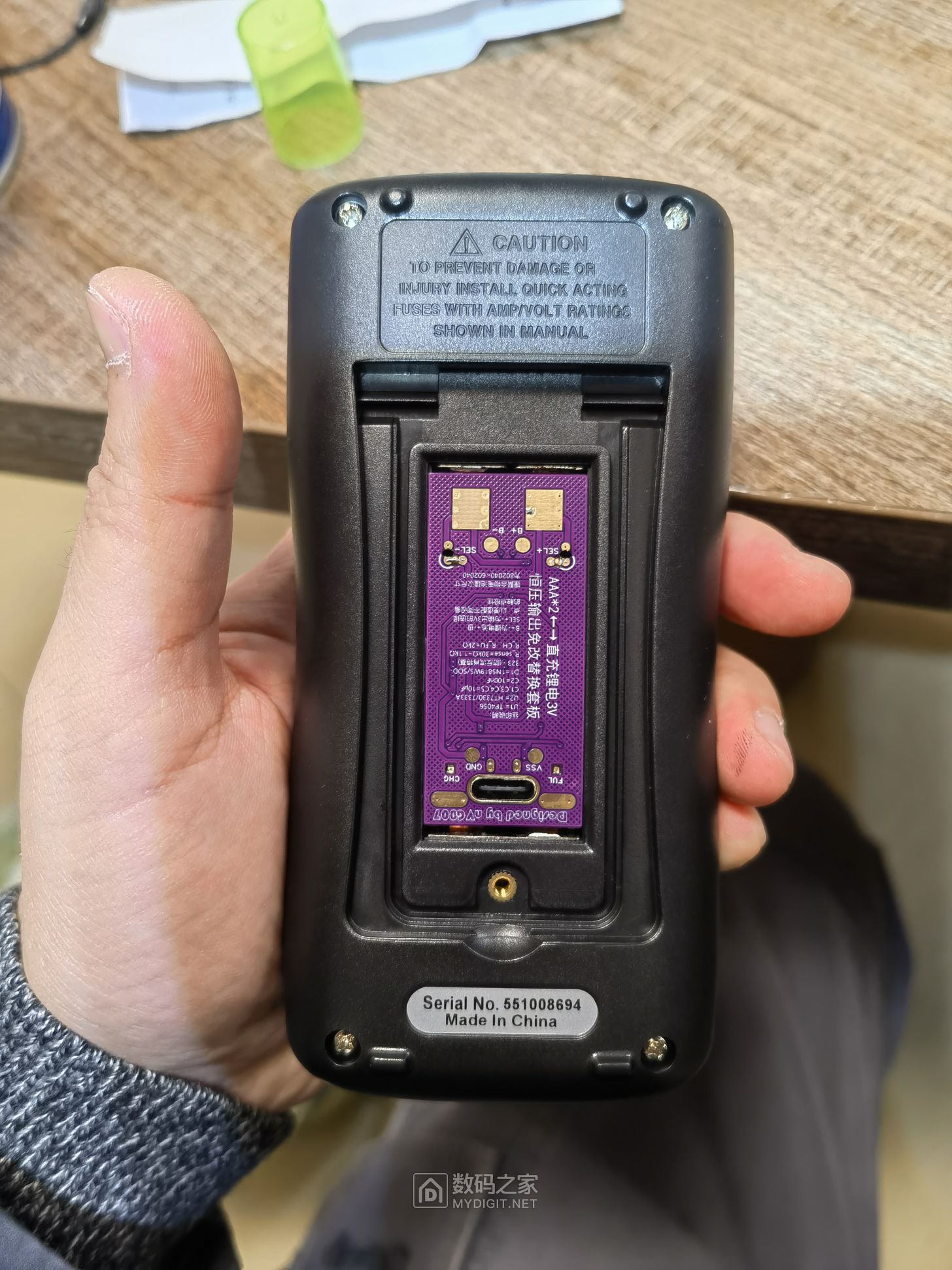

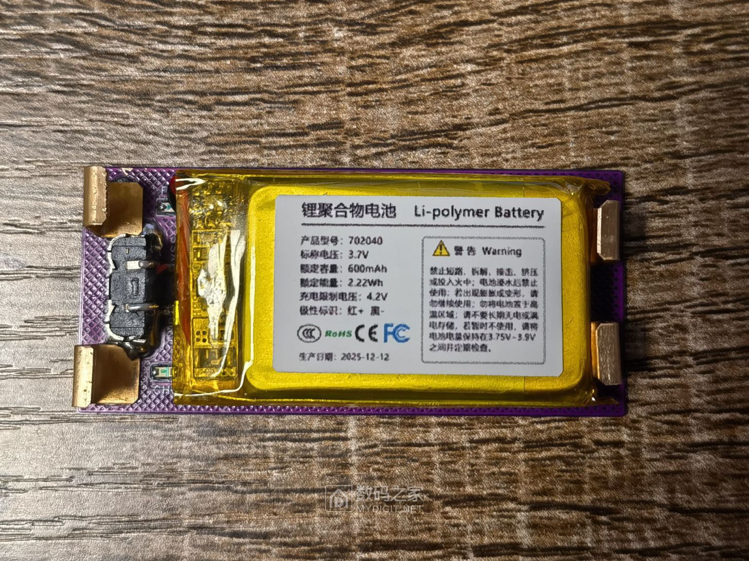

人狠话不多,直接看图。
至于有的表左正右负,有的表左负右正,有的表甚至对角或者对边触点,当然这些情况在画板子的时候就考虑到了,所以做了sel选择焊盘。
反正充电口那边2个弹片都是GND,无非就是选输出,然后根据情况选方向放入替换版。
而且这种方式完全无损(或者说大部分情况不会破坏,例外就是有些垃圾表电池仓中间弄一个限位茎,画蛇添足,得掰掉)。
板子很简单,方案是 TP4056+HT7330+肖特基防倒灌(这个一般情况不会遇到,所谓倒灌,是因为我的有些表,表身也改了充电,兼容锂电+2AAA的那种)

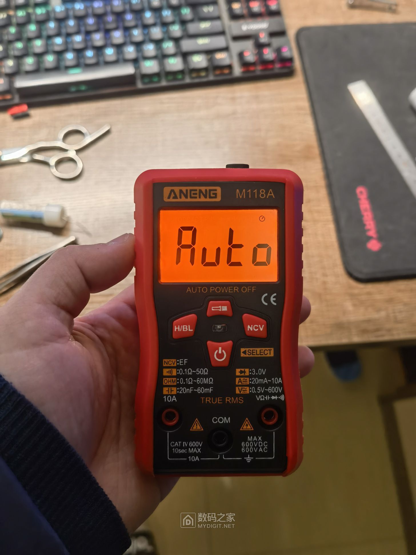

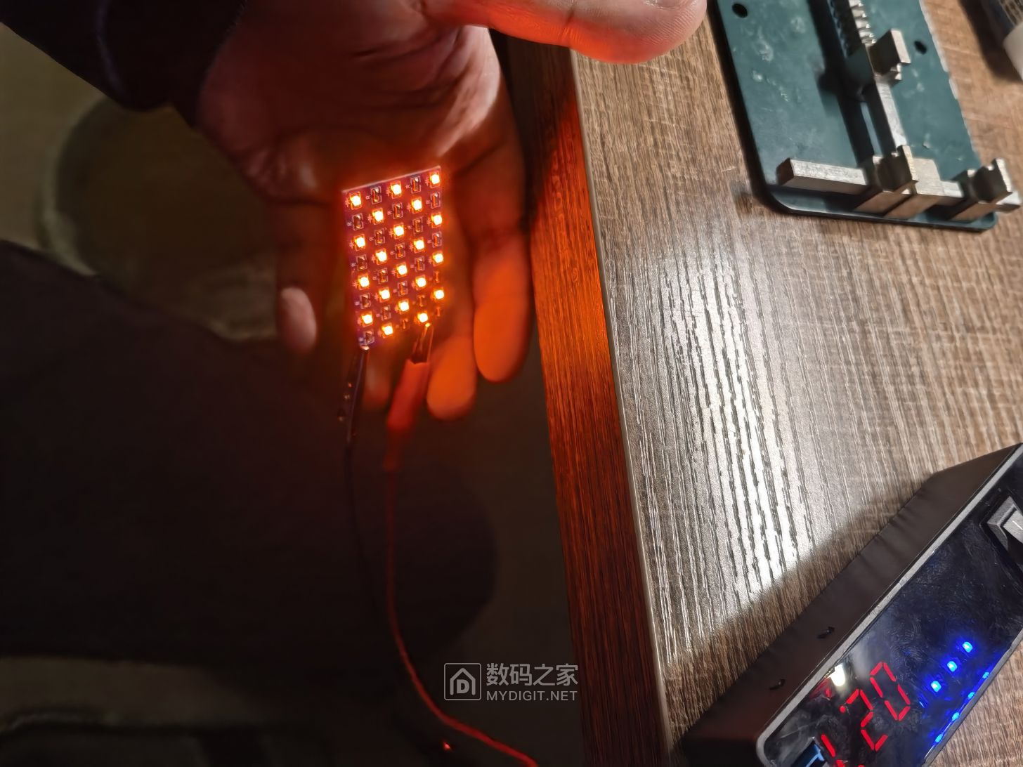

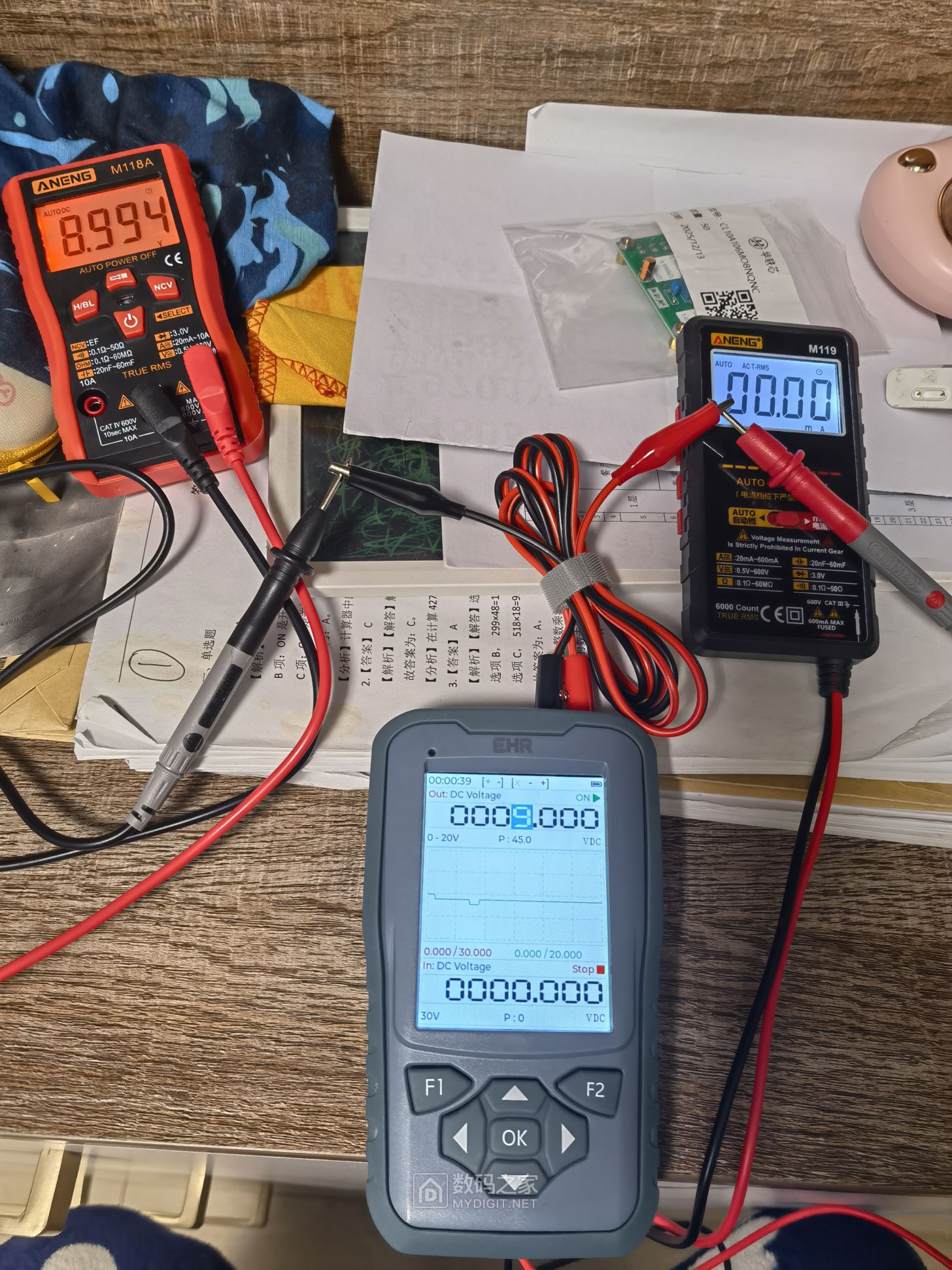

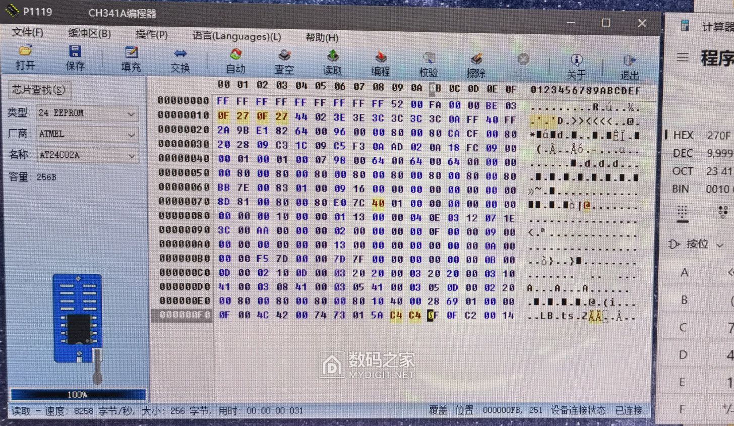

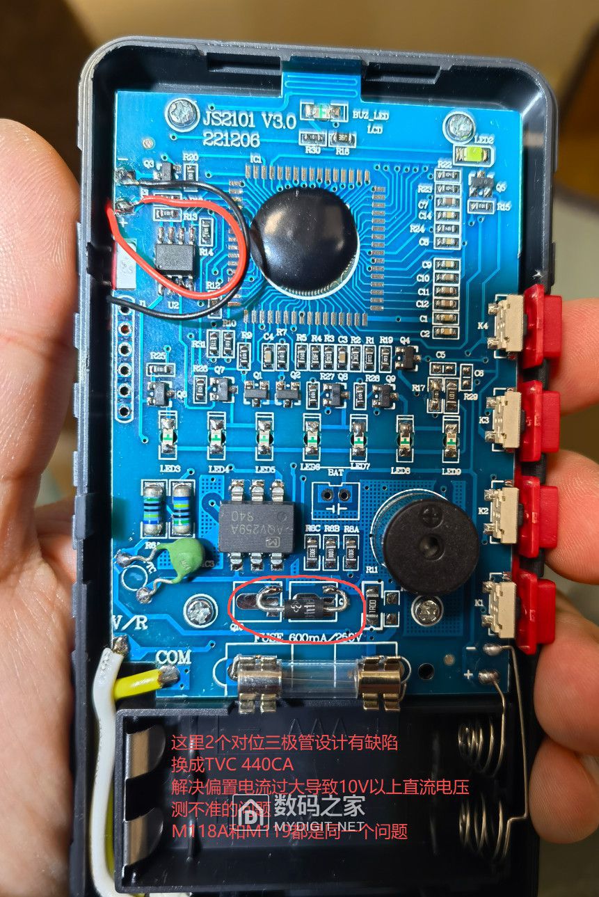

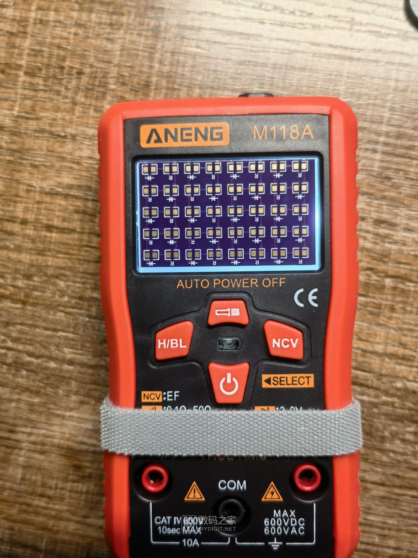

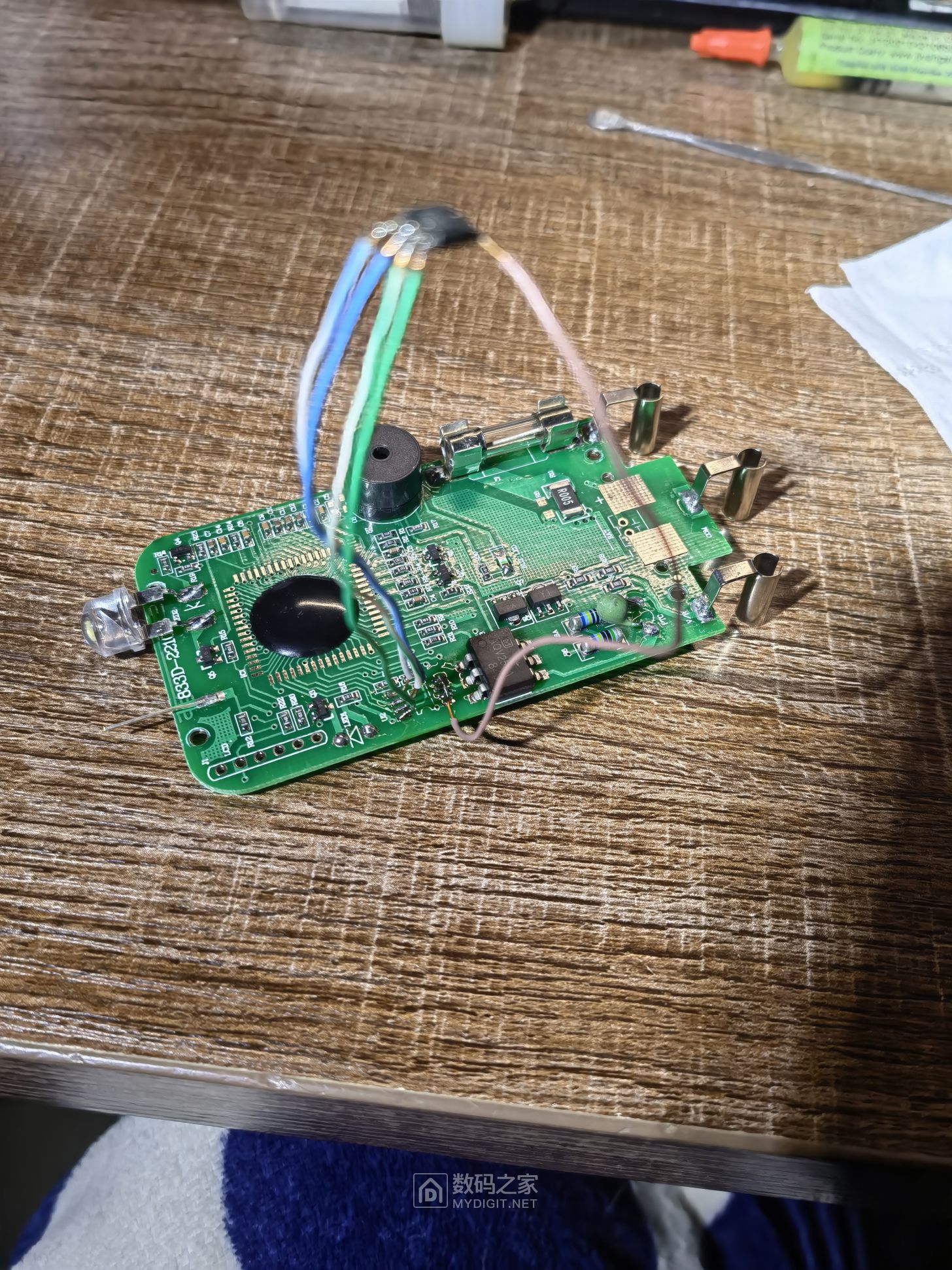

ANENG M118A BUG
撸存储
撸存储
马赛克效果
马赛克效果

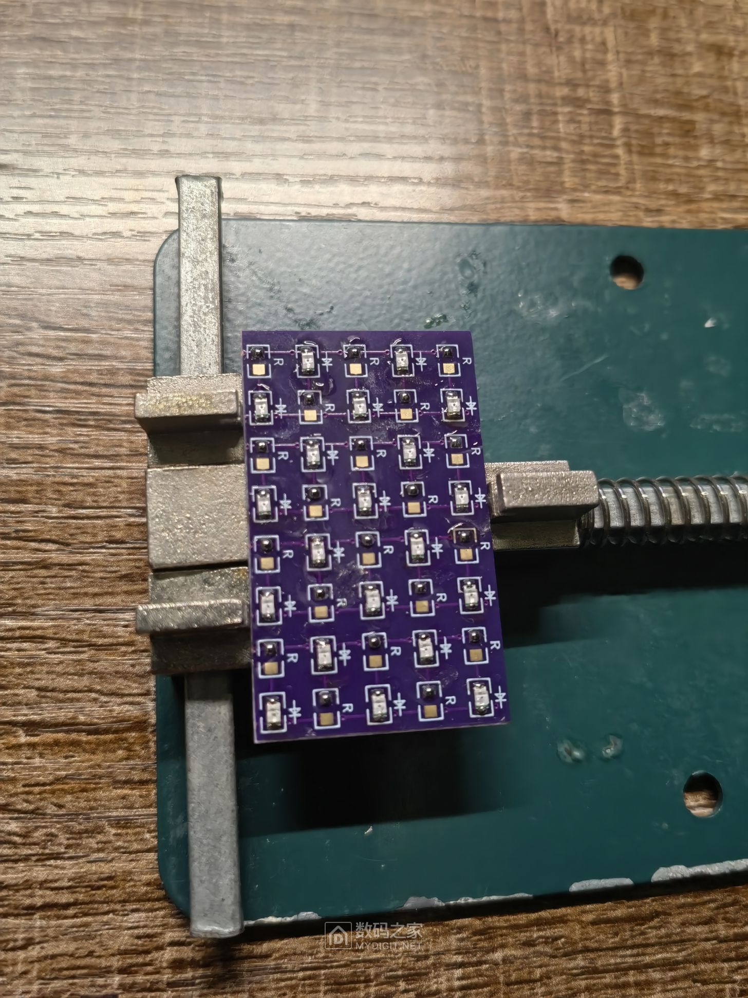

橙光
橙光

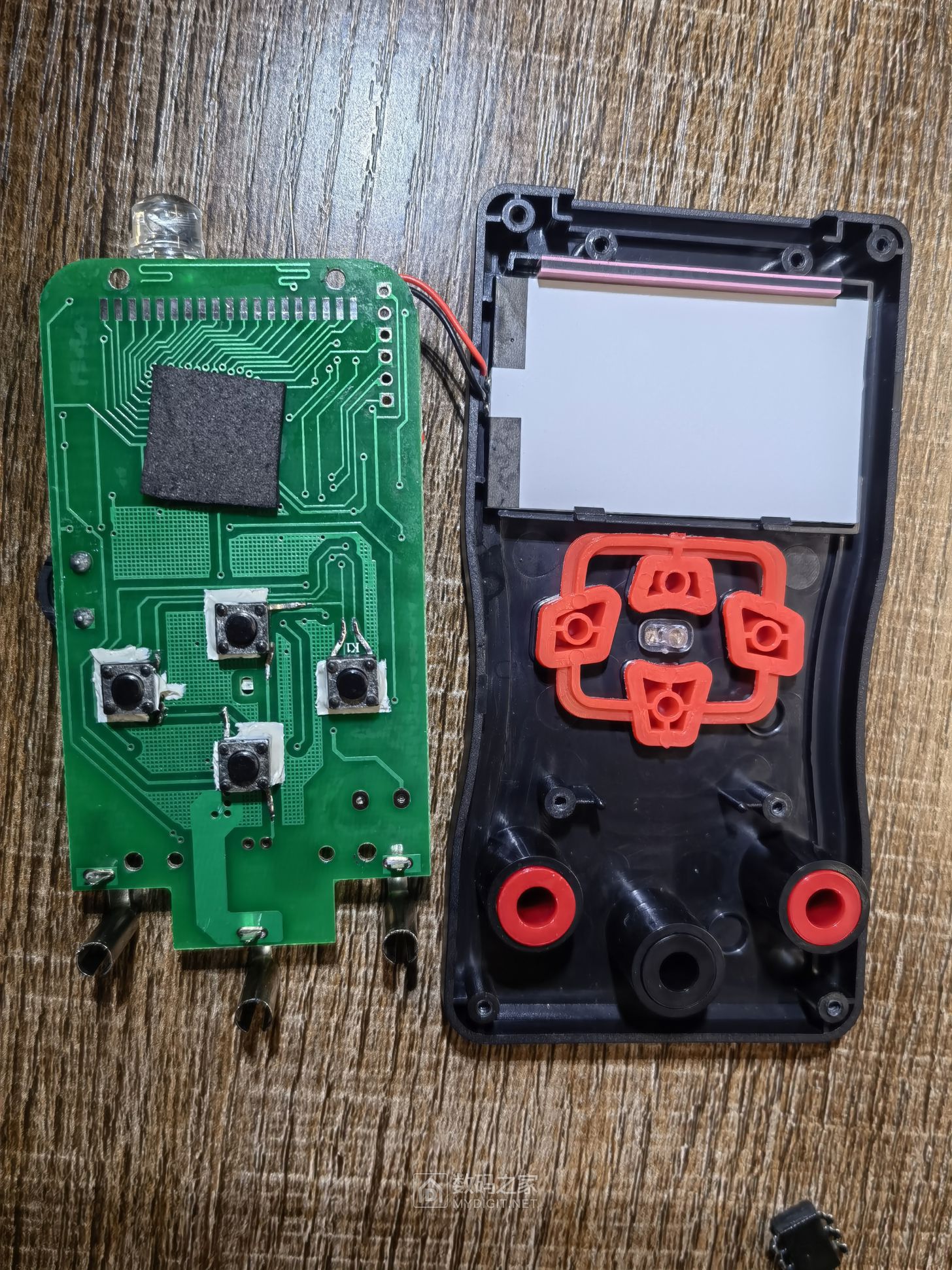

微动
微动
表身直充
表身直充
不做技术指导避免无谓纠纷,自行窥探秘密
不做技术指导避免无谓纠纷,自行窥探秘密
换掉
换掉

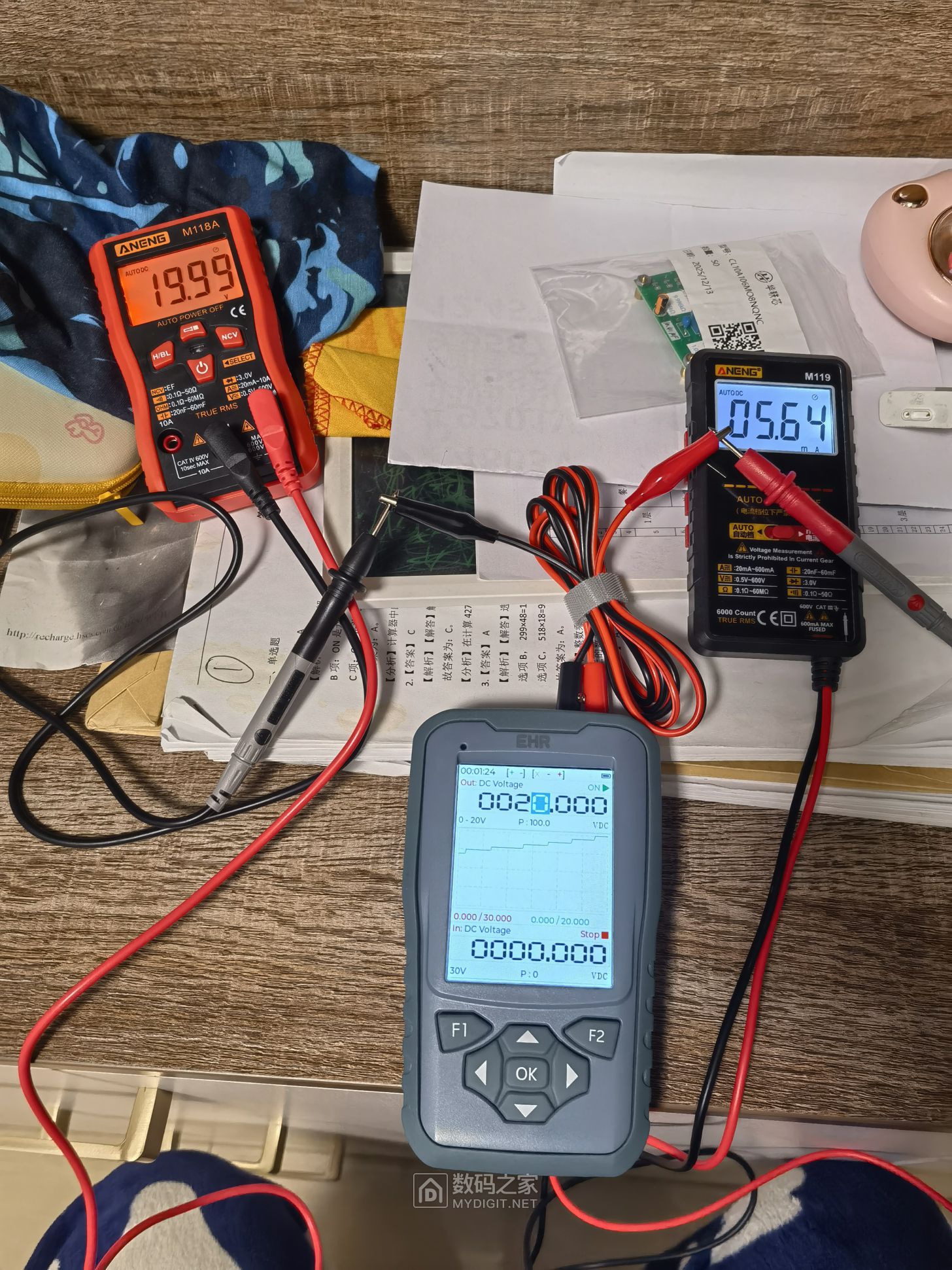

9V时钳位三极管没有击穿,电流不超过10uA
20V的电流已经高达5.6mA,等效内阻才4000欧
