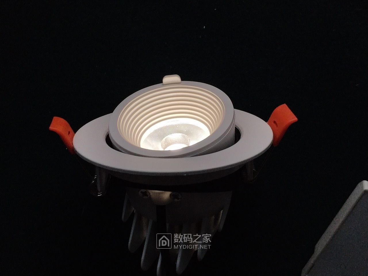

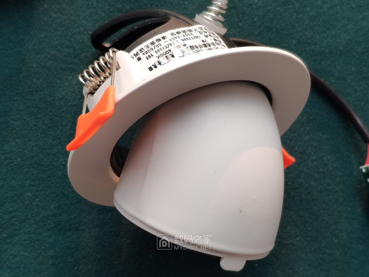

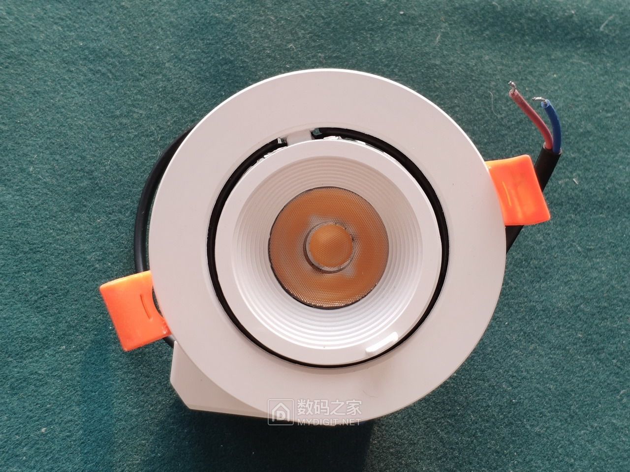

玄关处油画用的射灯打光,逛马家看到象鼻灯,感觉这种灯不会露出吊顶的黑洞,就撸了个便宜的来替换
黄皮盒子简包,4000k
灯和驱动
灯正面

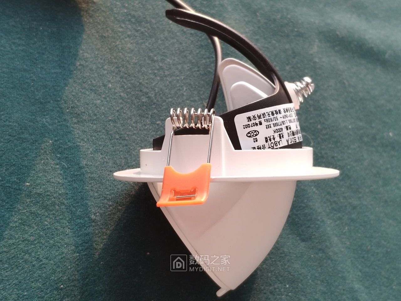

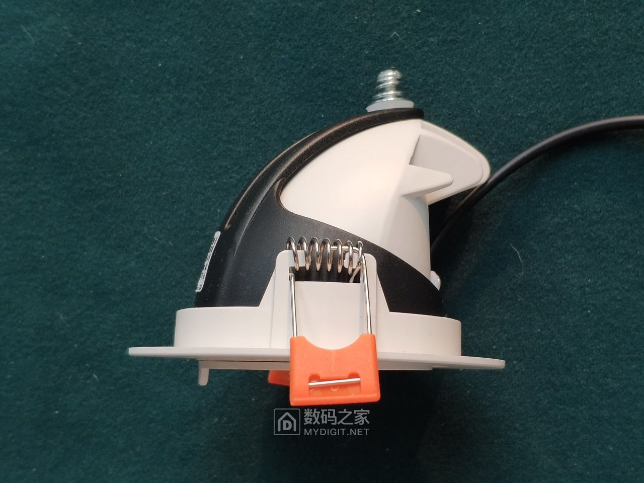

两个侧面
齐平的样子
这是能翻出来的最大角度,大概60°
贴纸,内容还是挺详细

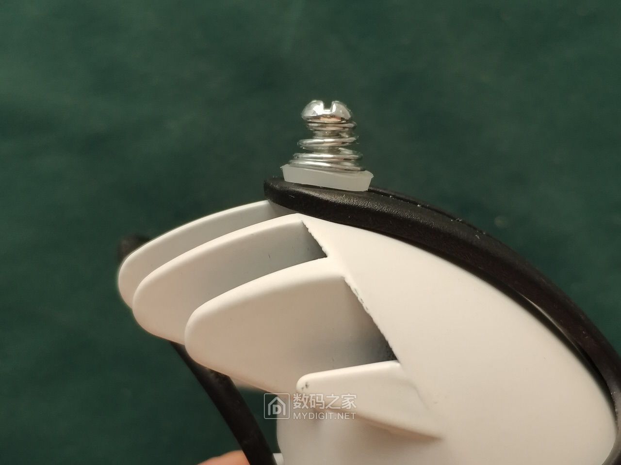

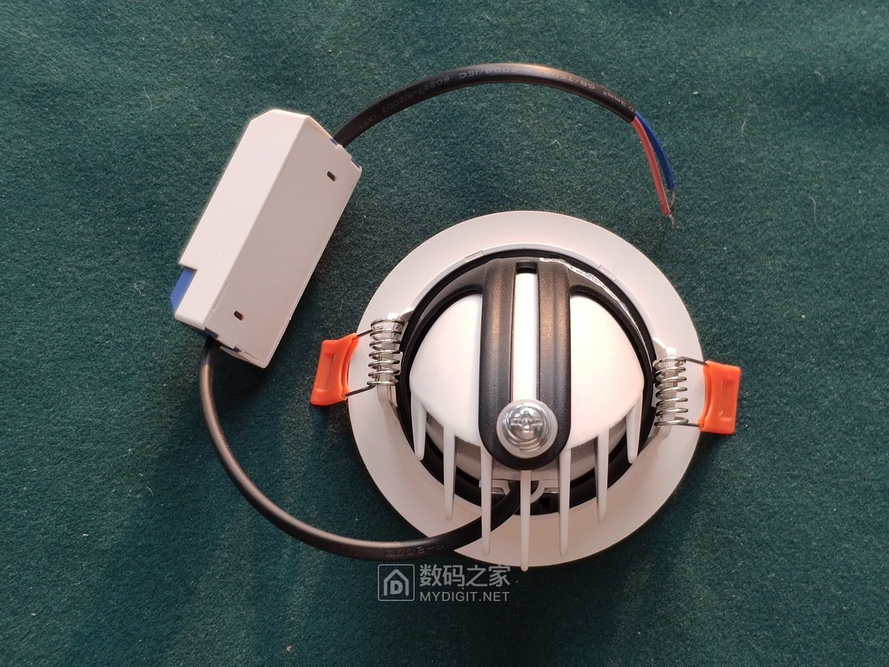

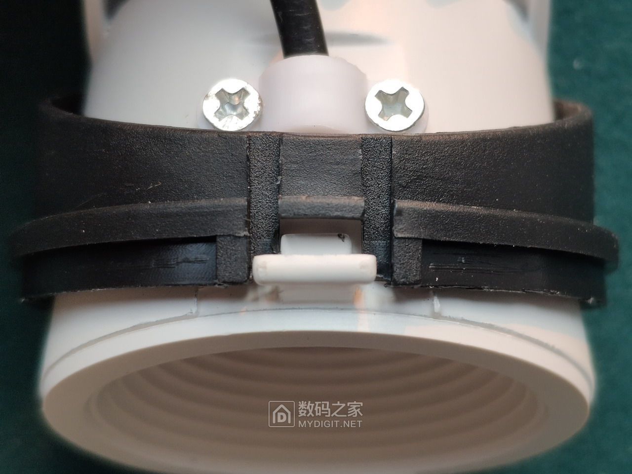

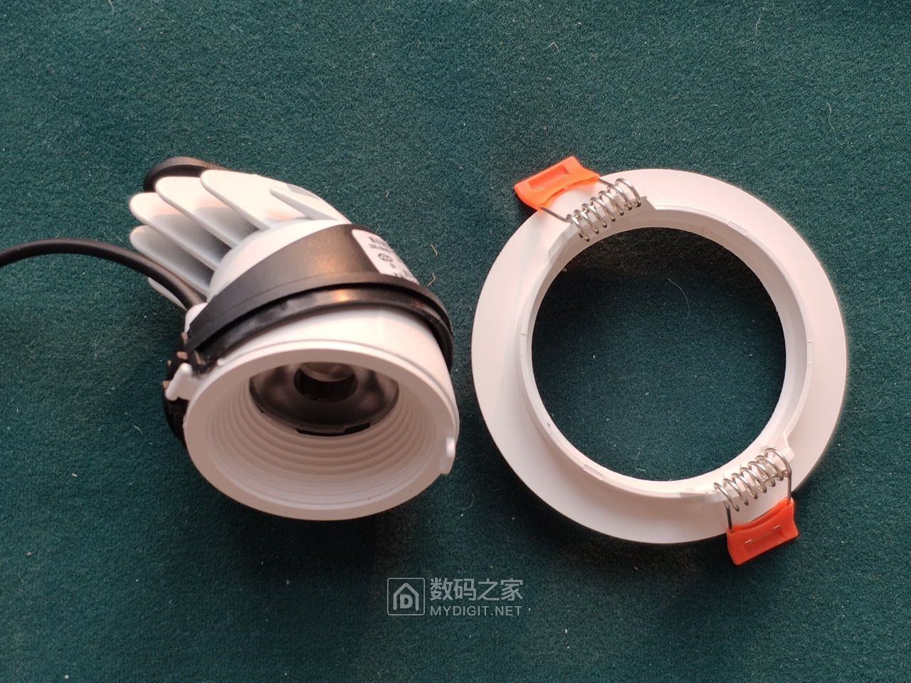

铸铝散热器及限位销,灯体沿黑色塑料轨道可转动,限位销可以锁紧

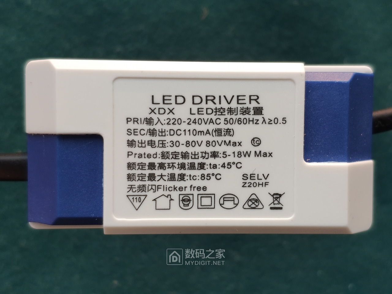

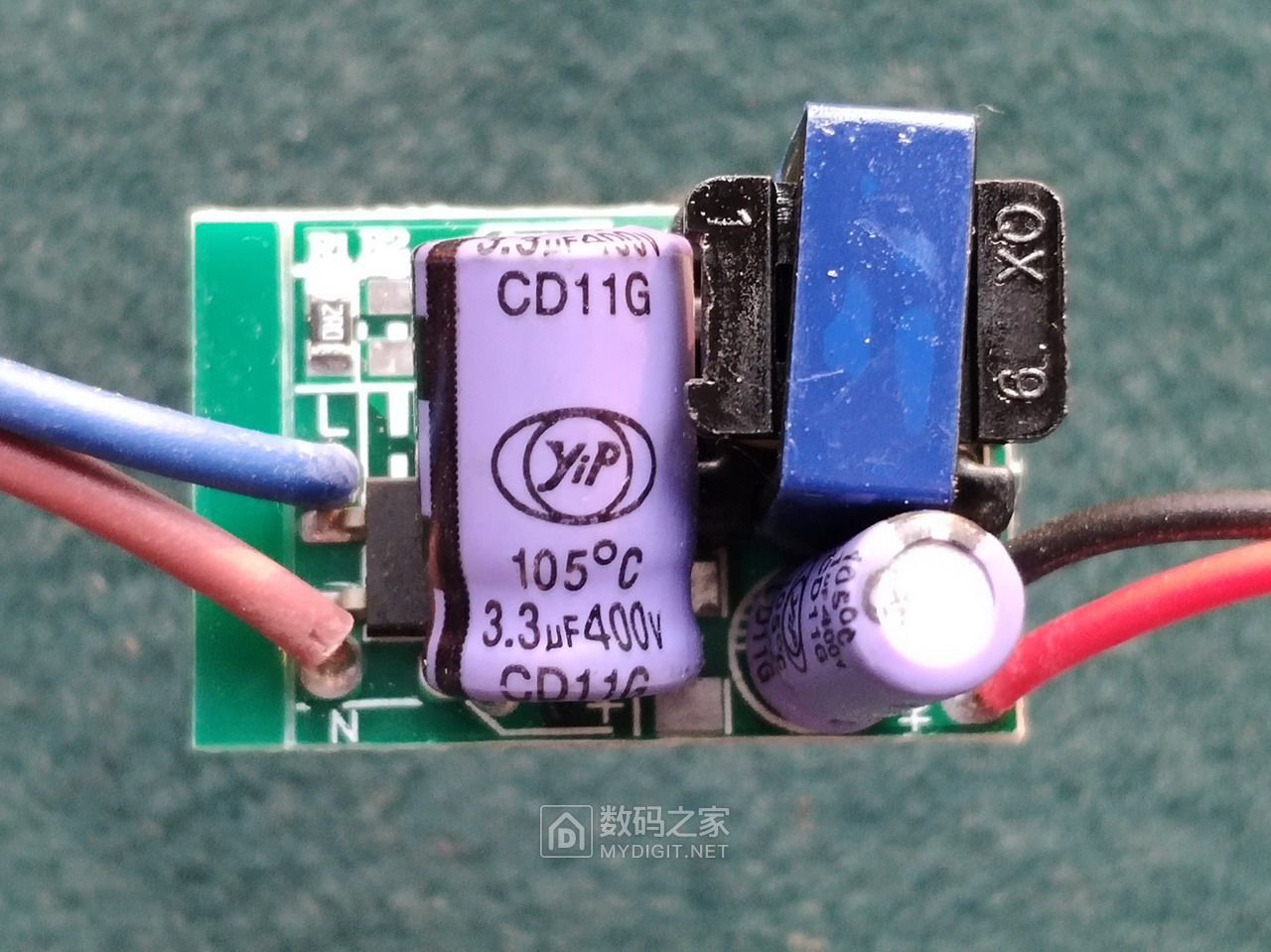

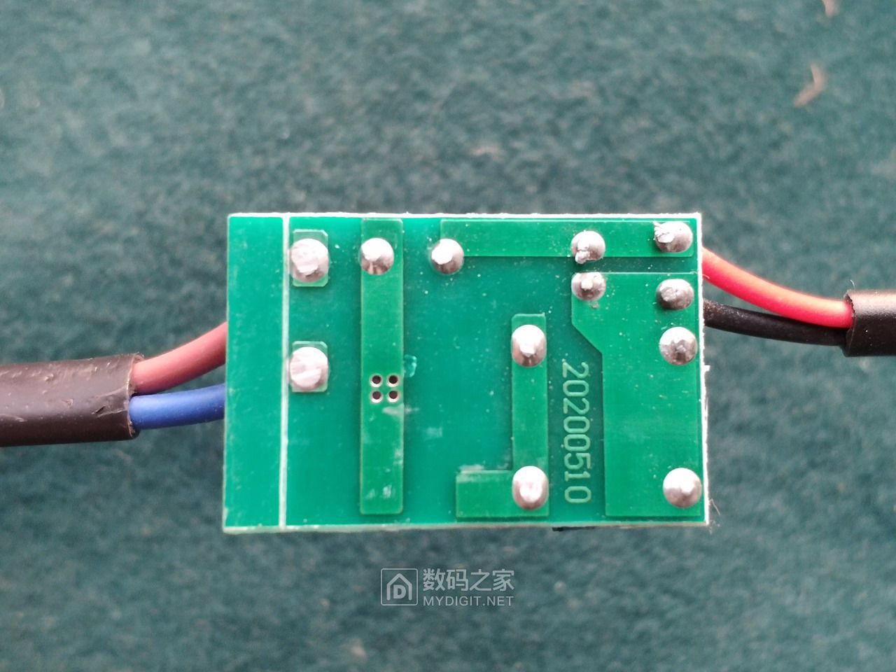

再看驱动
驱动板很小
看样子是非隔离开关恒流的
电源芯片应该是士兰微的SDH7711BTN,但官网只查到SDH7711TN,估计差不多
背面

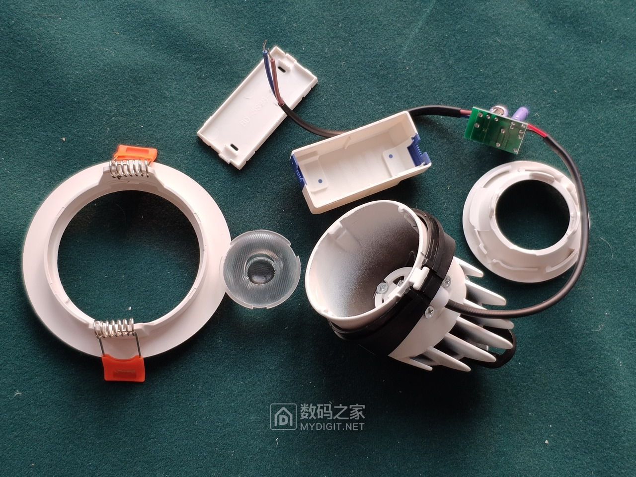

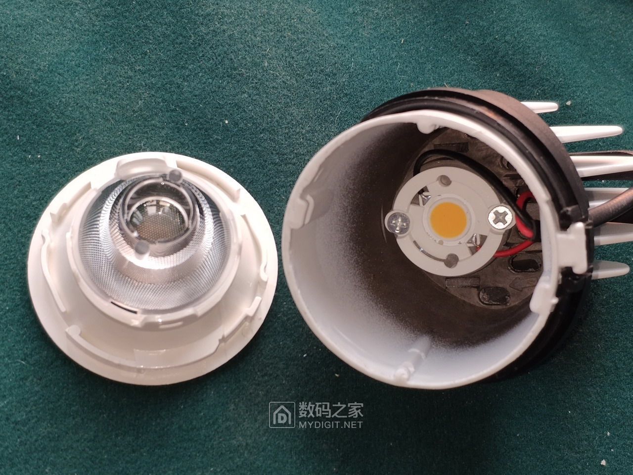

再拆灯
灯体在固定圈上可水平转90°
采用活动卡扣固定,可以直接取下
灯体与轨道之间的转轴

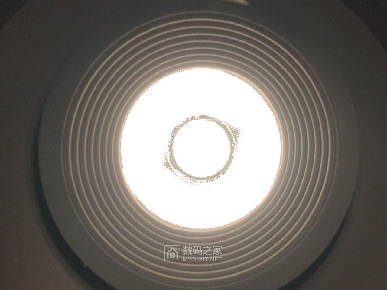

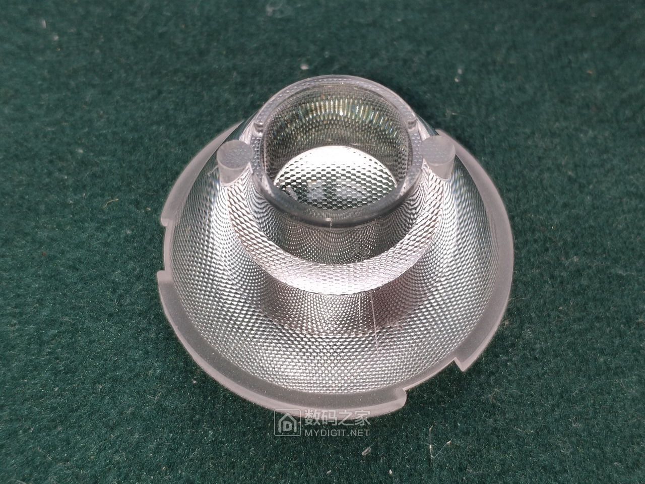

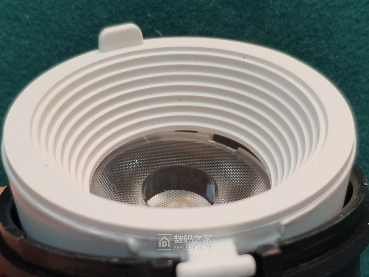

透镜看着就没装好
一番硬撬之后,才发现白色塑料压圈和铸铝壳之间是旋转固定的
透镜和压圈看着并不匹配,导致有缝隙
也没什么固定结构
射灯常用透镜

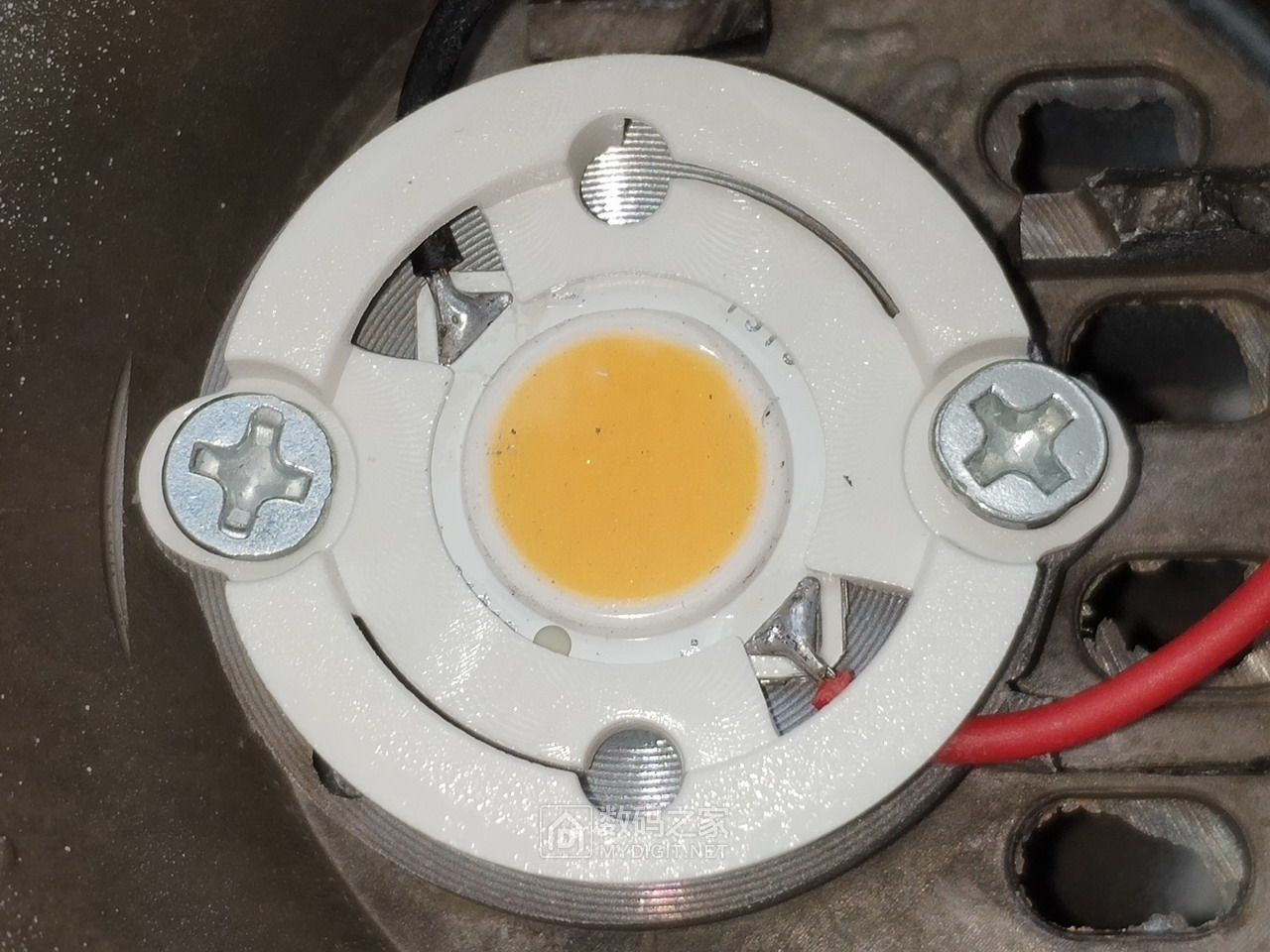

COB灯组,俗称蛋黄
就是铝基板小了点,好在这个底下涂有导热脂
全家福

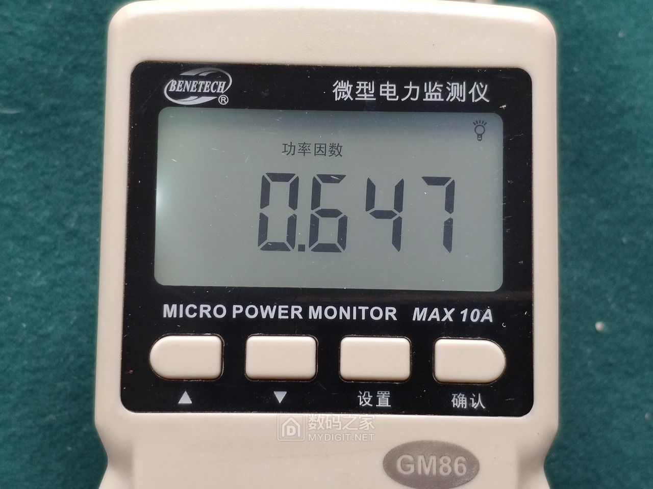

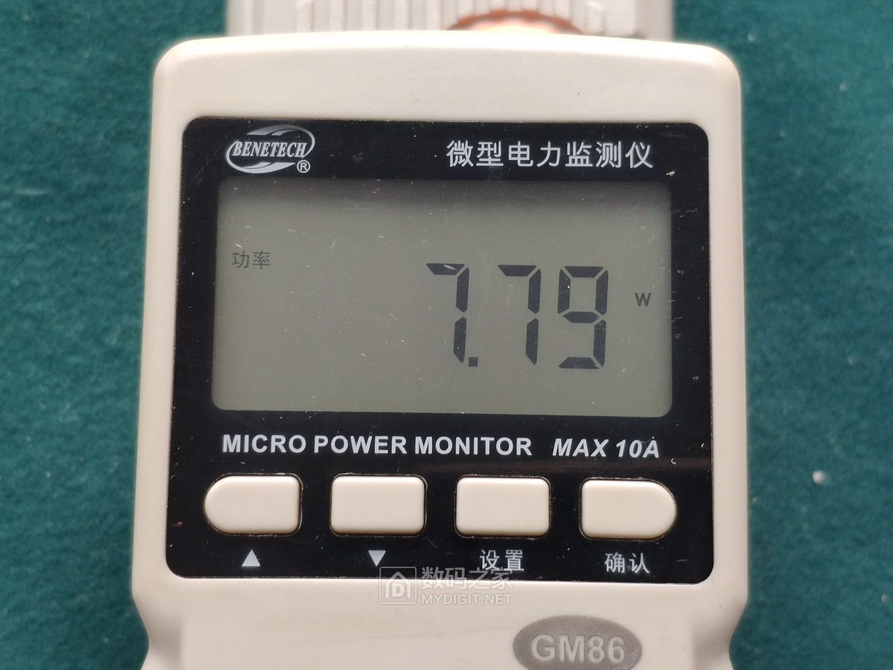

最后充电测试一下
直视相当刺眼
功率倒是没缩水,功率因数都差不多

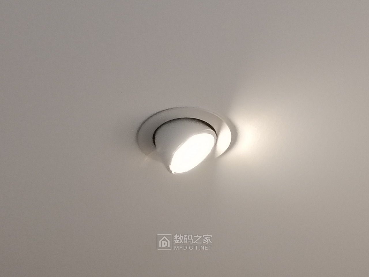

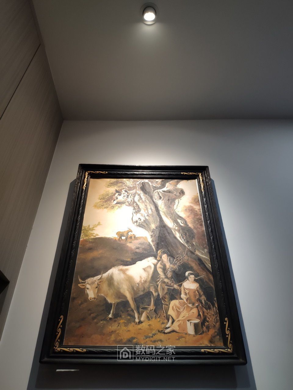

换灯
原来装的射灯投射范围比较大,角度不能太大
把象鼻灯装上的样子,黑洞终于消失了
照明效果
角度可以更高,投射范围更窄,重点凸出油画
