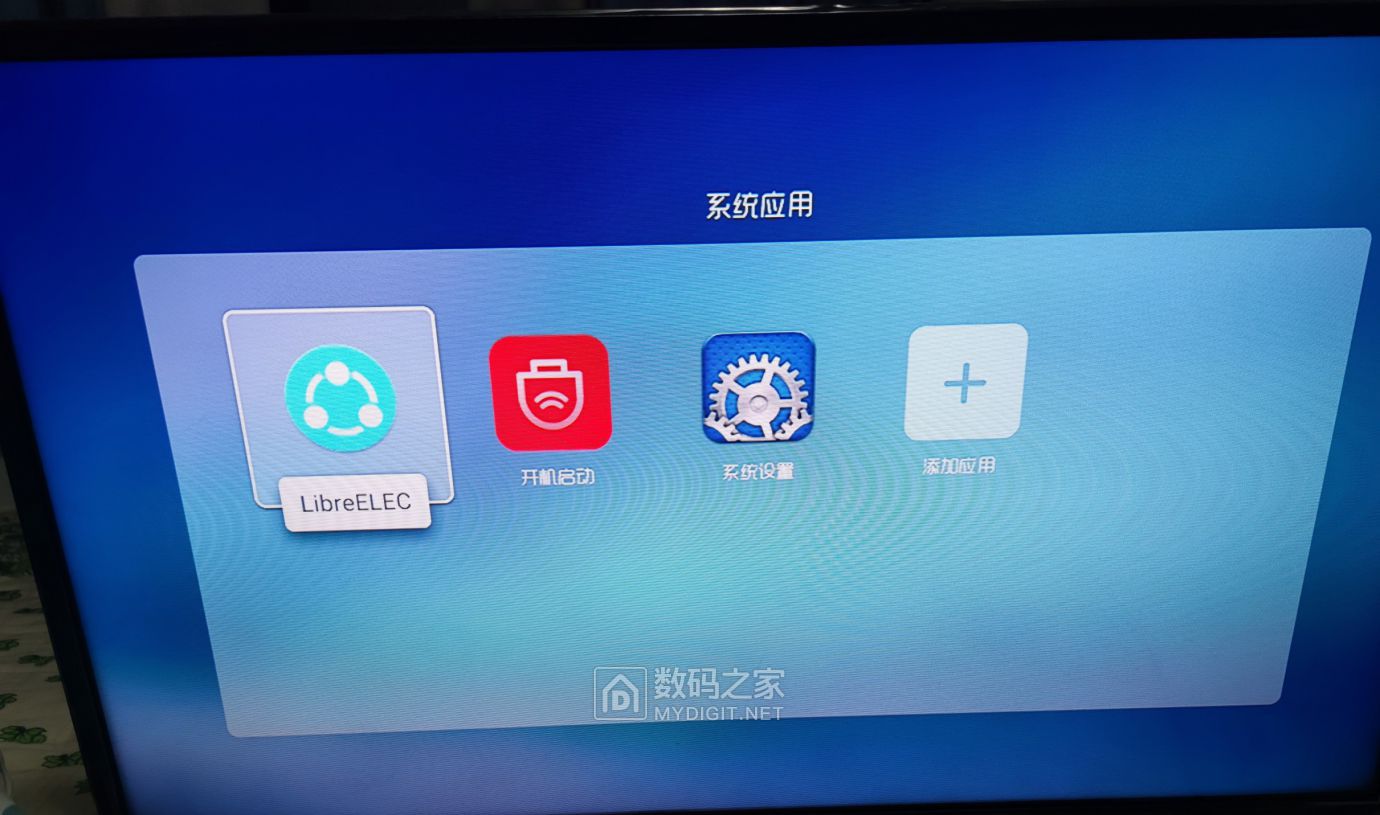

语音有反应,但是电视软件没有适配,只能查个天气之类,本包是为家里老人而做的主要是为了开机自启电视软件。
精简了无用字体,当贝4.0桌面(能读出U盘)
钢铁侠jarvis开机动画(找动画改成开机图,bootanimation.zip中part2开机不显示,就删除了剩下1张省空间)
开机自动启动,适合家里的长辈使用(在设置-开机启动),刷的包多发现的,本来计划用欢喜桌面(欢喜支持自启动)。
