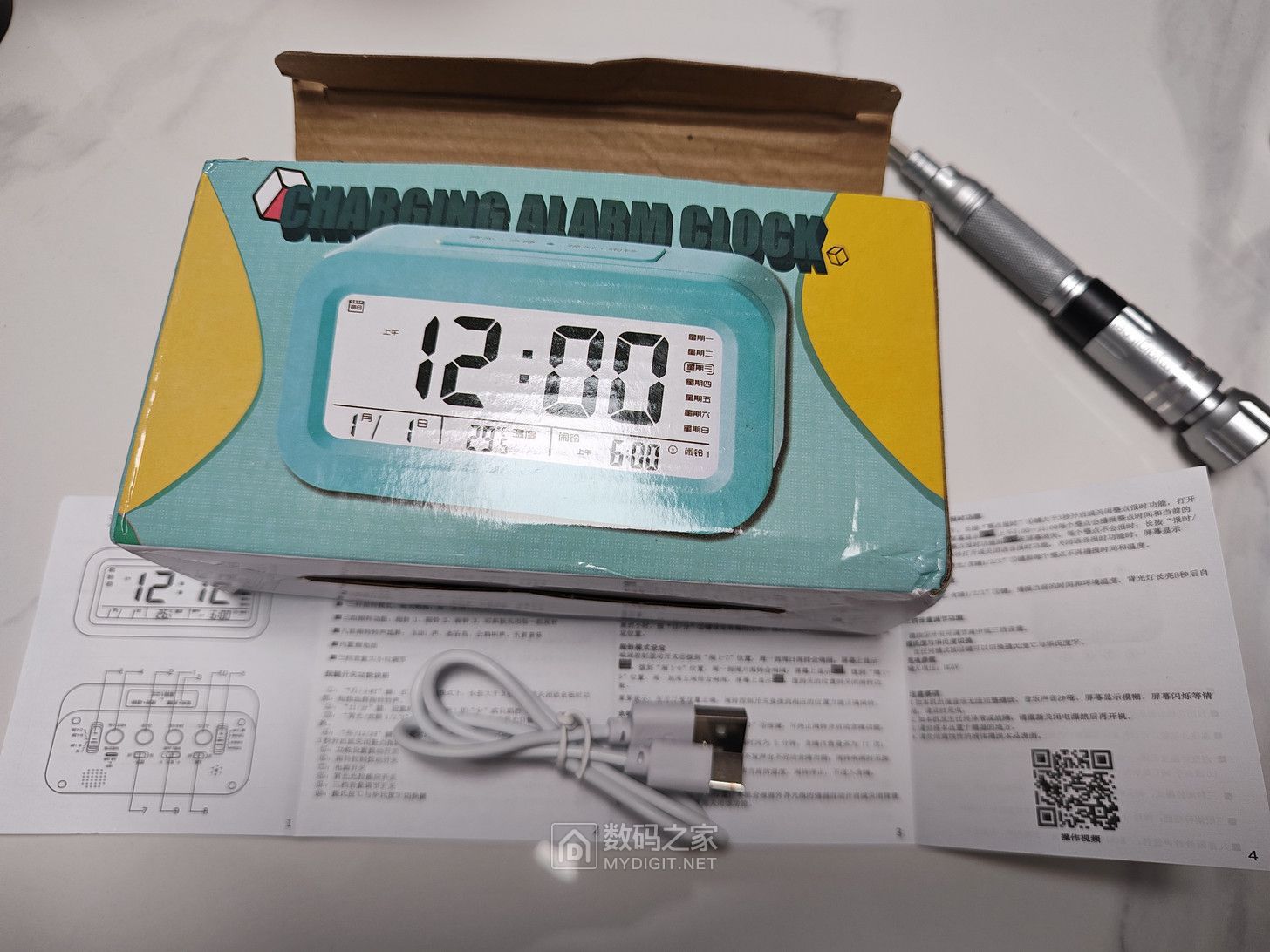

儿子早上起床都是大人叫醒,所以准备给其买个闹钟,养成习惯。看了几款,就比较满意这个款式,价格也实惠。
包装盒
产品编号YQ569A,通过拆机发现也是板号

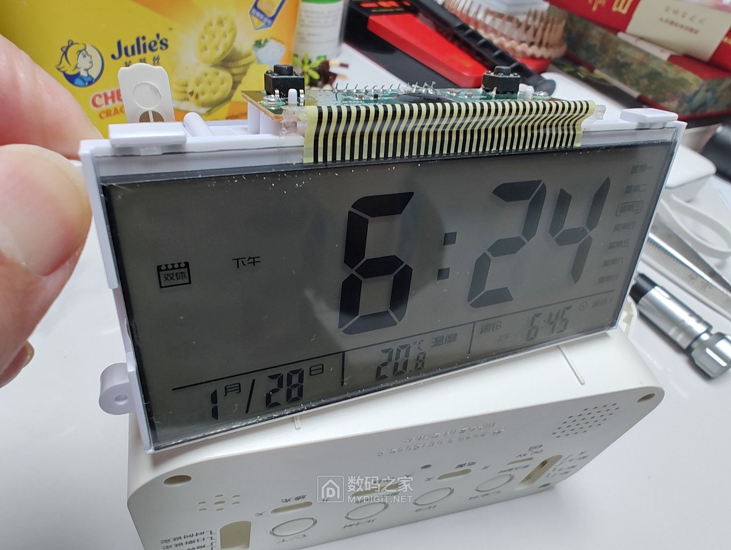

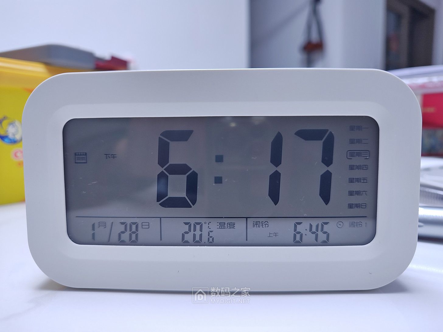

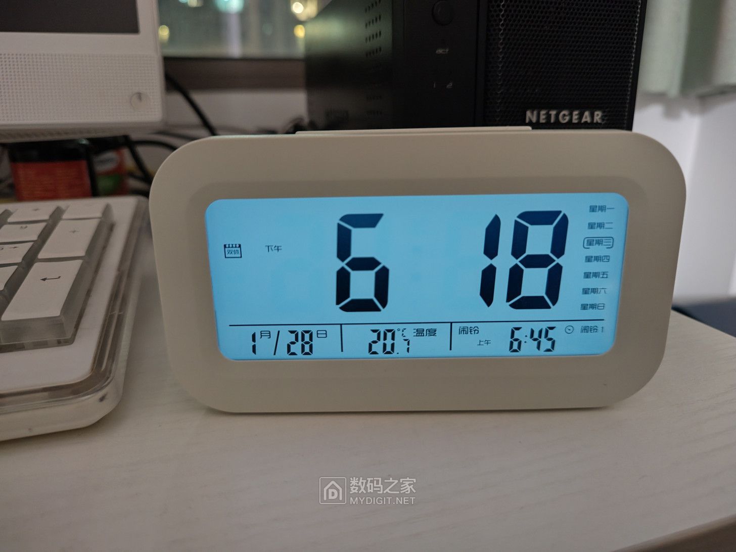

显示的信息还是很丰富的

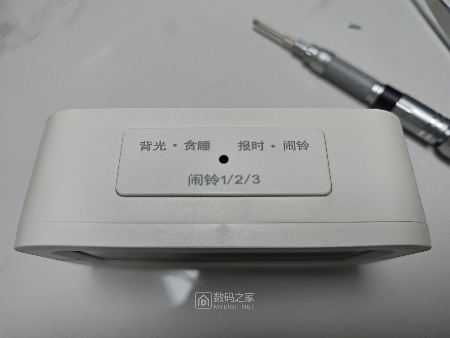

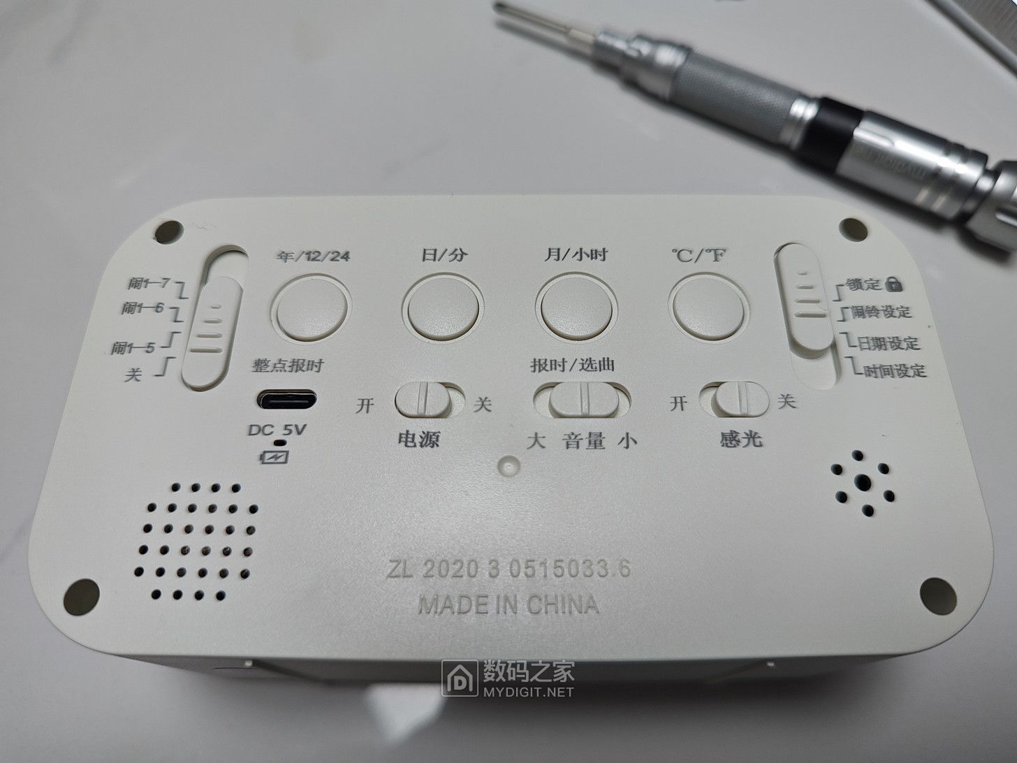

顶部,报时多功能按钮

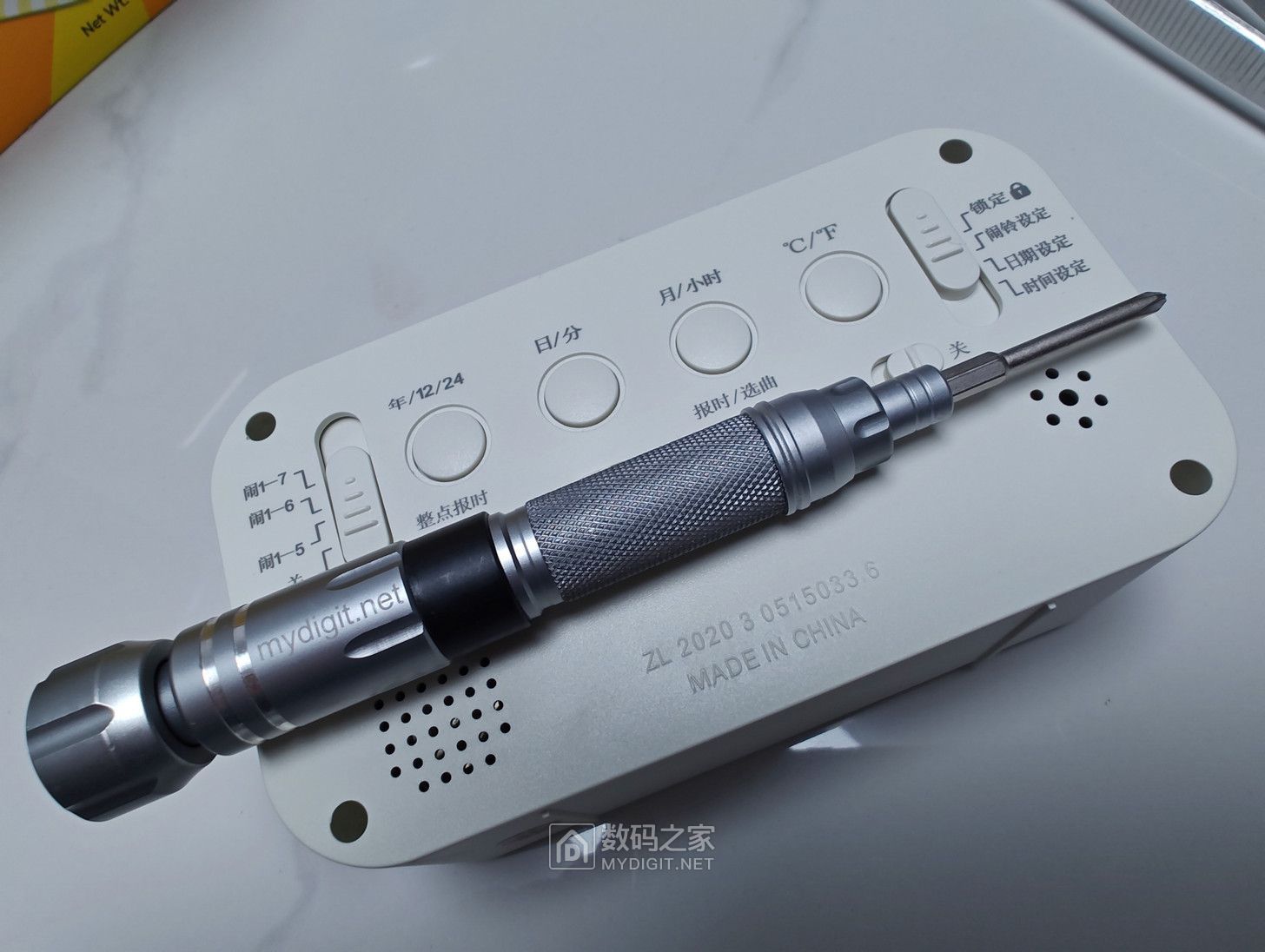

背面,功能按键很多

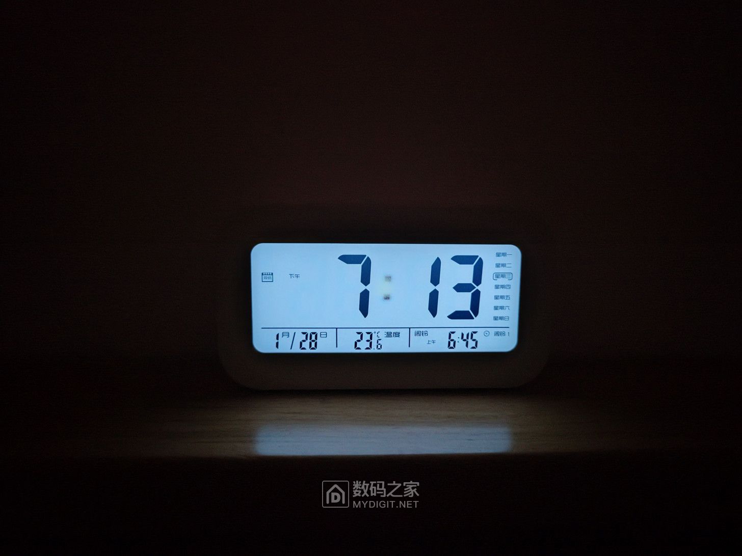

带自动感光,也可以手动关闭,在昏暗环境下是弱光
全黑环境看起来就比较亮了

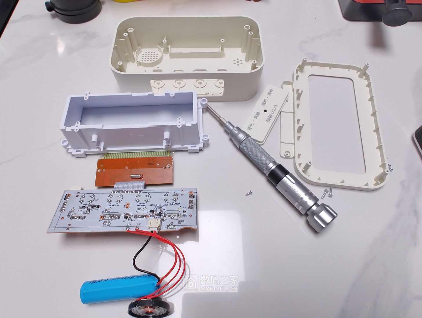

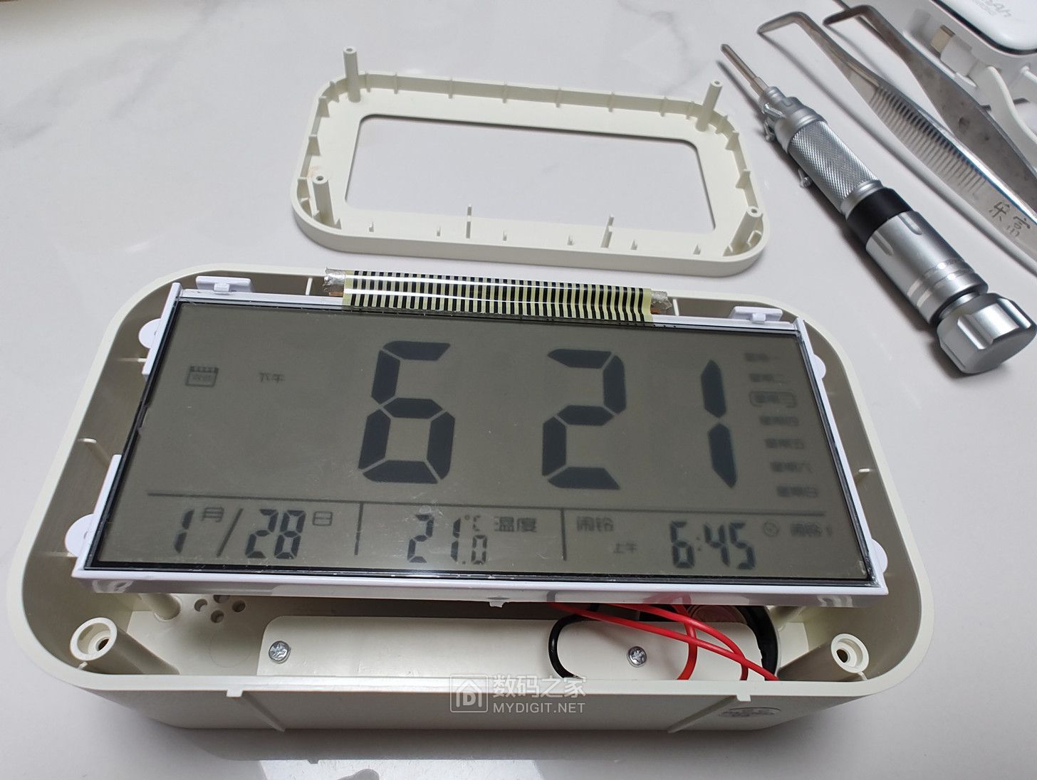

螺丝孔很深,试了下只有 数码之家22合一拆机工具可以伸进去
四颗螺丝,拆开很简单
牛屎芯片是最亮的仔,板号YQ569-V4,YX68403-2/2024.09
CDS:光敏电阻,自动背光检测的
RT:热敏电阻,负责温度检测
Y1:晶振,焊接在背面

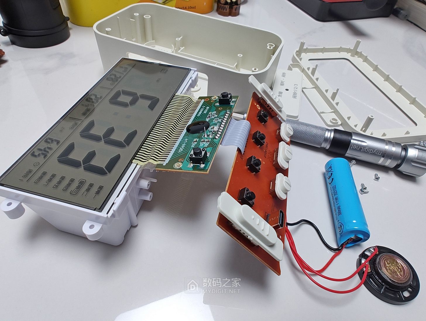

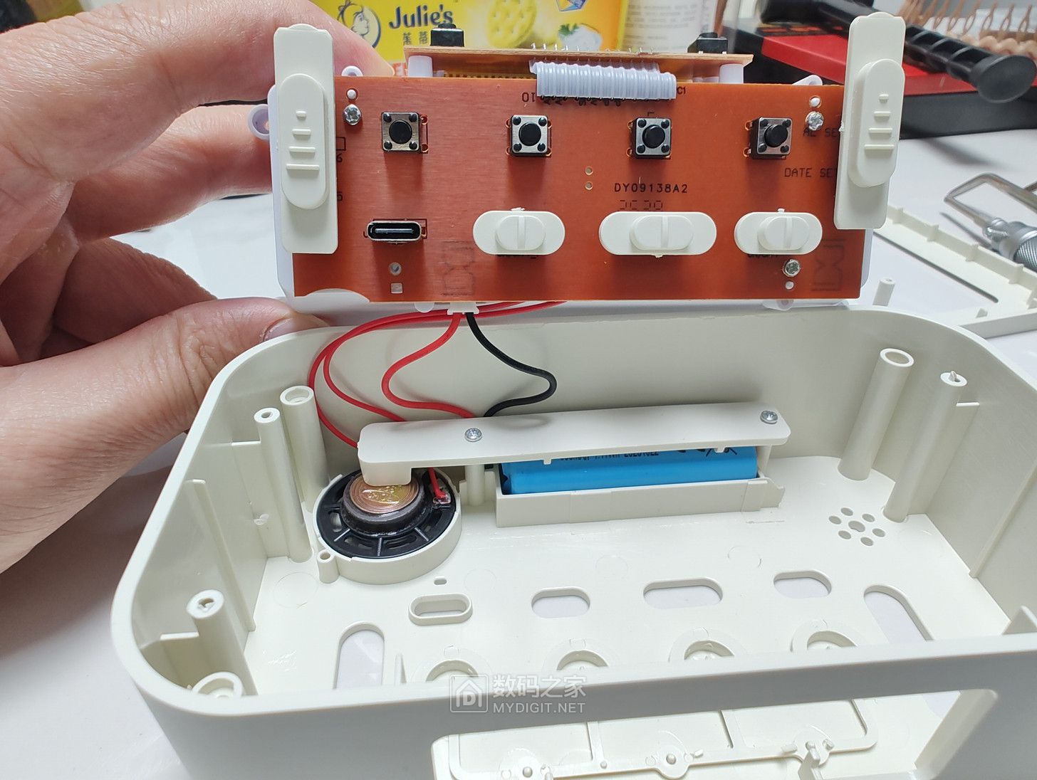

电路板背面都是按键和拨动开关/Type-C充电插孔

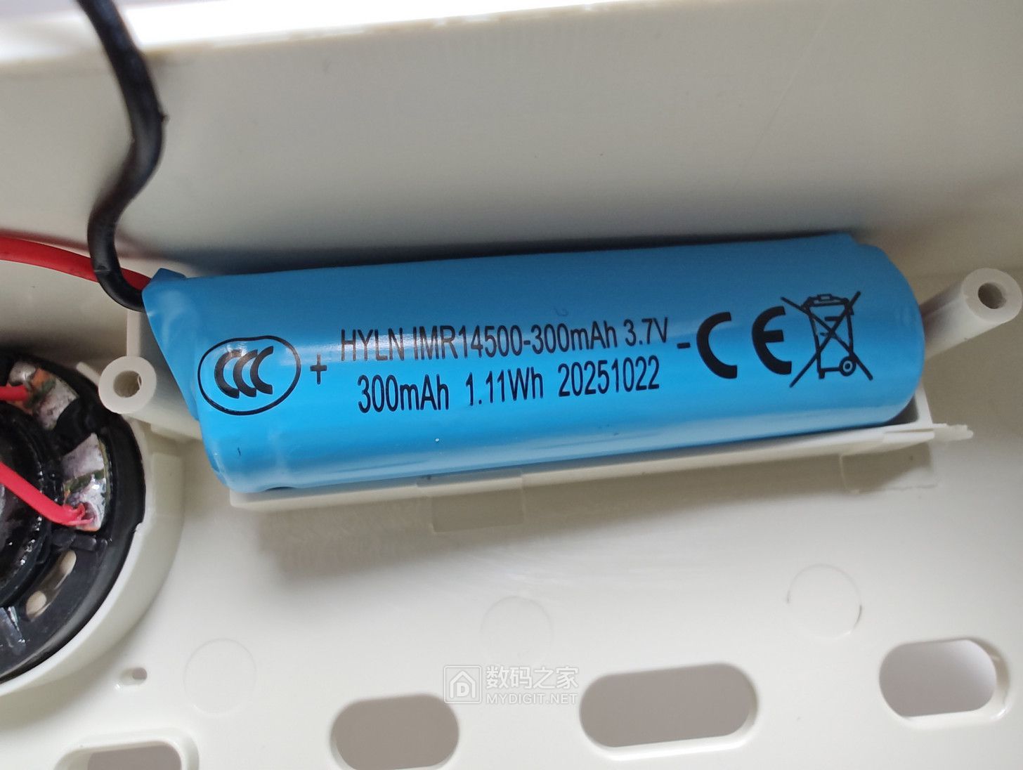

14500/300mAh 锂电池

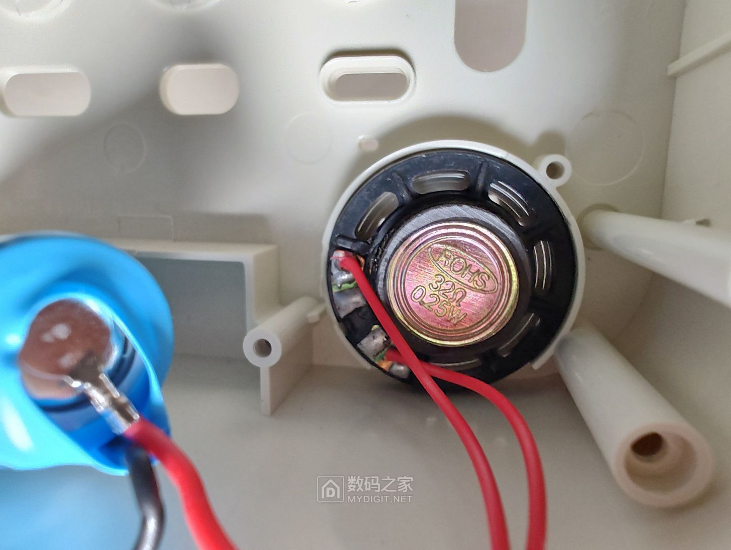

0.25W/32Ω 小喇叭,这种塑料盆的,声音很尖像机器人

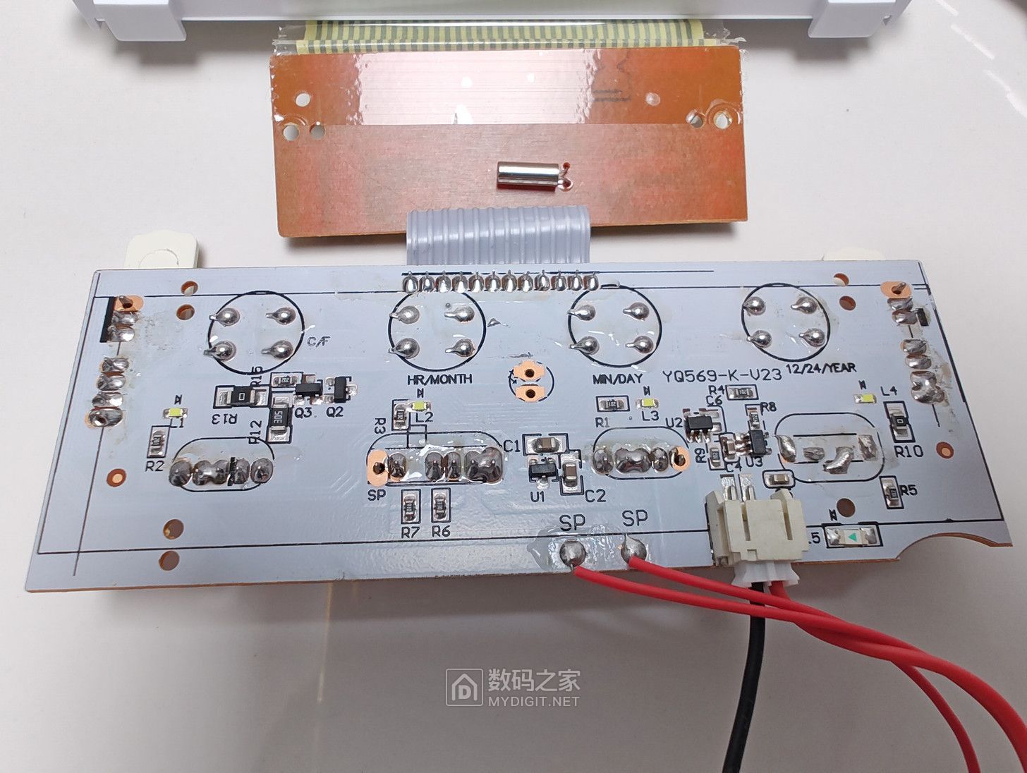

两块电路板通过排线连接,电路板与液晶屏通过斑马纸连接
棕色电路板背面只有一粒晶振,频率应该是32.768,空间也够,如果走时不够准,可以方便的改成RT8025

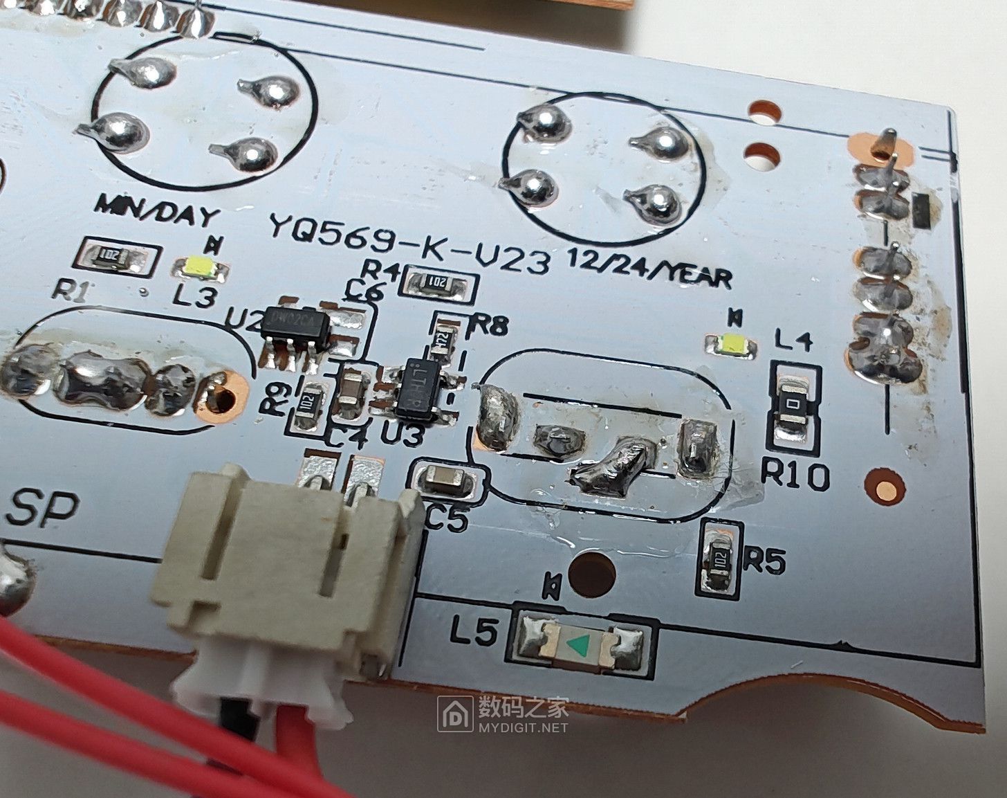

白色电路板,四颗背光LED(L1- L4)
LTH7R:恒流/恒压充电管理芯片
DW02CA:内置MOSFET锂电池保护电路
