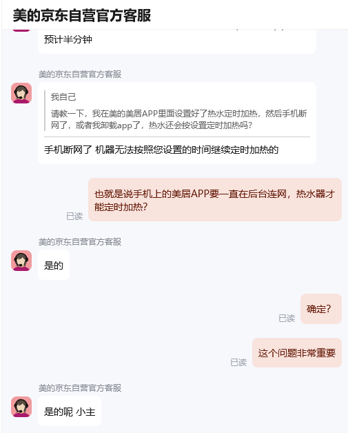

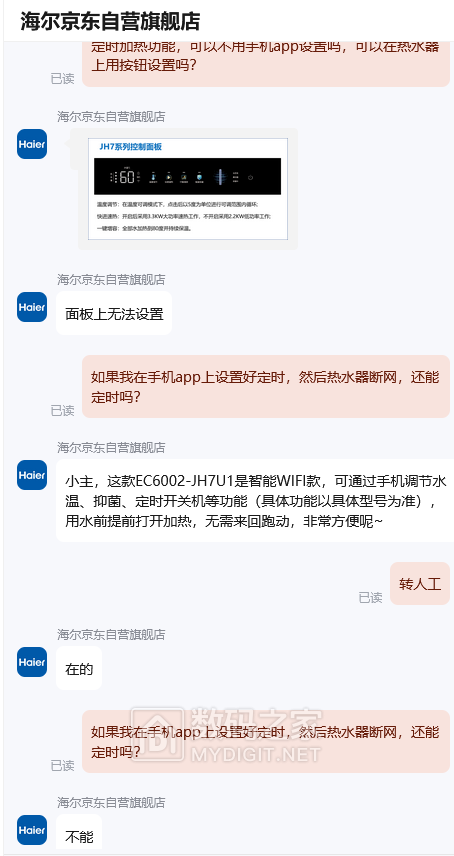

海尔客服说热水器必须要联网才行:
美的更夸张,手机app也要时刻联网才行:
想象一下,某天工作很累回到家洗澡,洗了一会儿没热水了(昨天残留一部分热水),然后发现是家里断网了或者网络不稳定,热水器没有定时开启加热功能。
手机APP -> 服务器 -> 热水器。
1、最理想的方案是定时数据保存在热水器,热水器可以离线运行。
2、其次是定时数据保存在服务器,热水器要联网,由服务器下发指令给热水器。海尔是这种。
3、最差的是定时数据保存在手机app,每次执行任务都要由手机app发送指令服务器,再由服务器发送给热水器。如果美的客服没有回复错的话,美的就是这种。
