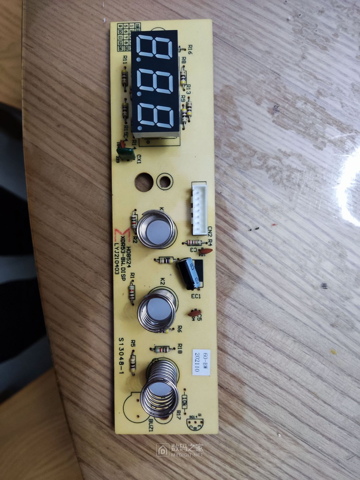

康宝XDR60-BW消毒碗柜维修之路:
1、症状一开始是温度从室温到50多度后就往下掉到0度,偶尔会跳E3故障代码,如果不跳E3的话,就接着再升温到120度,结束消毒过程,但是继电器能工作,灯管也能加热,怀疑是温控的问题,网上买了一个换上,还是一样,将就用吧。

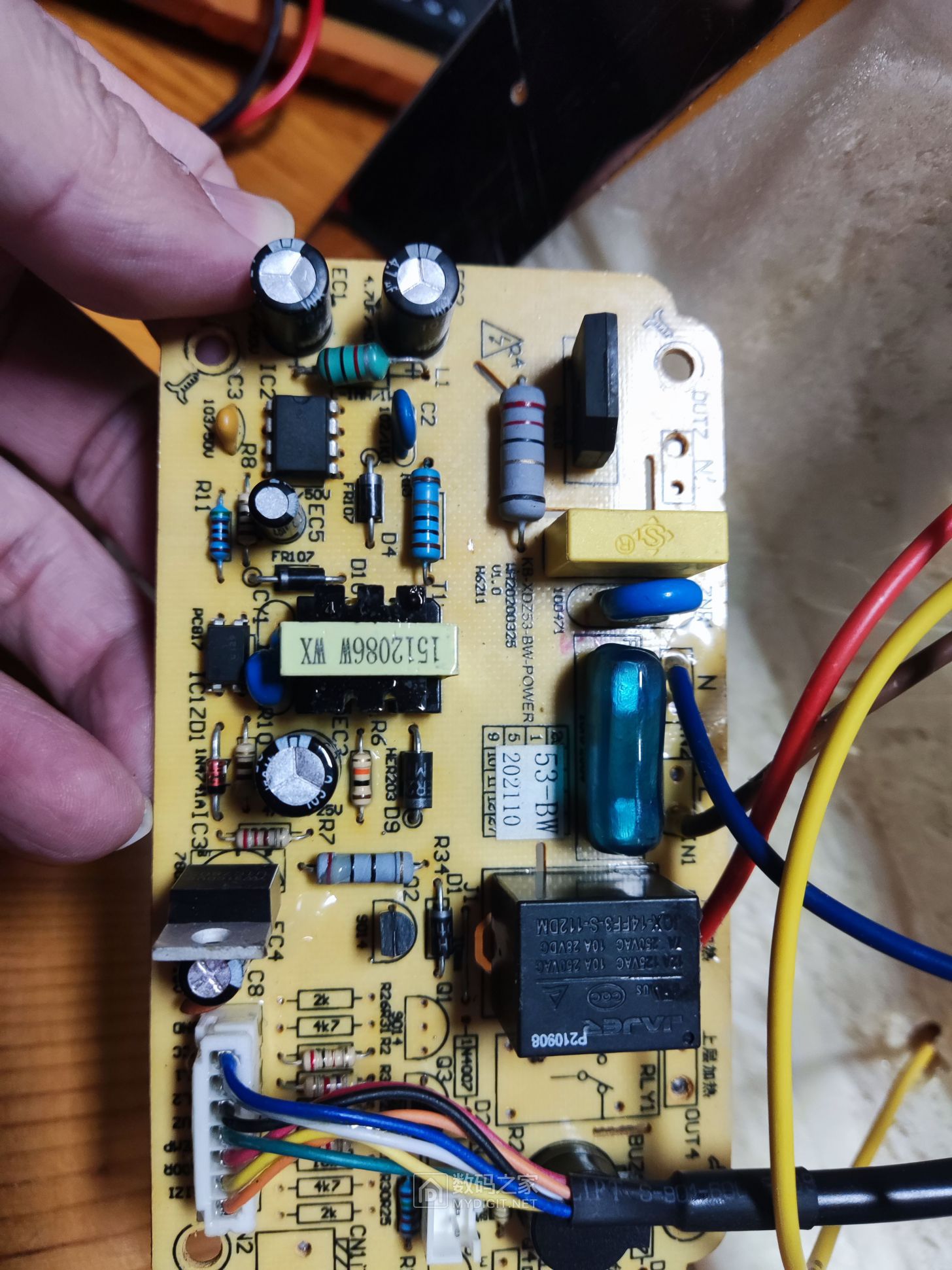

2、将就了一段时间之后,温度降到0度之后跳E3的概率变大了,后面就想自己拆开看看。就底部一个电源板。型号XDZ53-BW。下图。

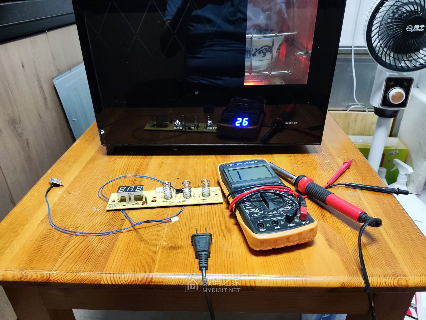

最开始是怀疑几个电容,发现也没怀孕,想想应该不是电容的问题。后面又怀疑是电阻的问题,由于手上只有万用表,遂用烙铁断开一脚测阻值,发现也没啥问题,装上后问题依旧。接着怀疑柜门上的触摸板上单片机的问题,自己实在无法解决,后面网上买了个新的触摸板,如下图:型号是60-BW,老板说是通用的。
回来后立马装上,信心满满,现实打脸,问题依旧,现在的问题是大概率跳e3,也消毒不了,不知道哪位大神遇过这样的问题。

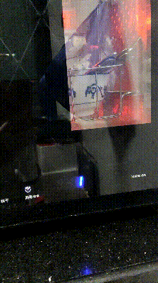

以下是录的视频转换成GIF图。
