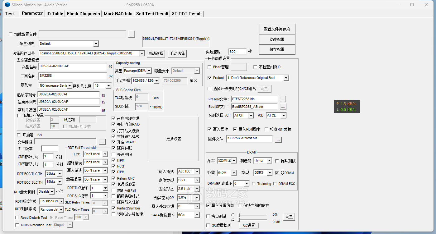

又找到一点线索,这个帖子用的颗粒颗粒TH58LJT1T24BAEF
ID和我这些一样,里面有开卡软件的截图,
顶上有Avidia的记号,这帖子都是23年的了,果然有人早就研究出来了
这种情况我应该直接问当事人@Avidia 大佬帮忙看下,这个颗粒的工具能给我一份吗
