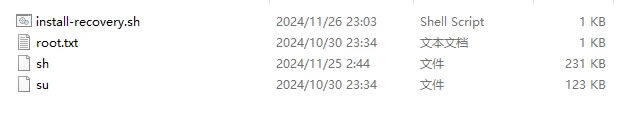

作用:获取机顶盒的最高权限(Root权限),从而可以卸载预装软件、修改系统、安装自定义固件等
说明:在刷机包中需要修改ROOT和ADB权限,就需要把这两个软件复制到对应文件夹,可对晶晨机顶盒刷机包和海思机顶盒刷机包进行修改
操作方法:将下载的su文件解压放到你的固件路径/system/bin/su然后找到盒子的自启脚本,比如/system/bin/install-recovery.sh等等添加一行:/system/bin/su --auto-daemon &

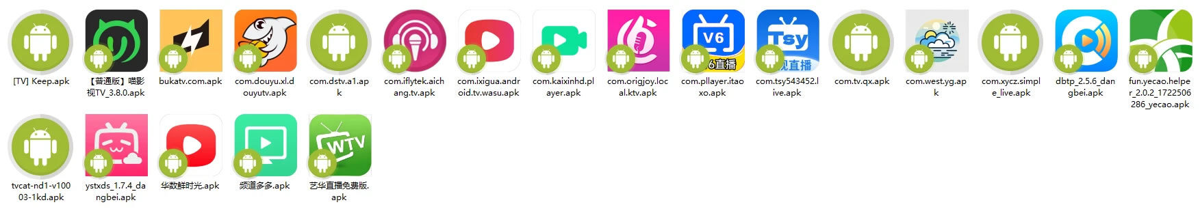

2. 晟嘉玩机助手说明和使用方法(附视频教程)
两个软件,一个是用于查看APK显示插件,一个用于刷机辅助工具

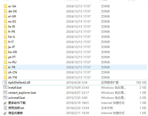

1.apk软件显示作用:双击运行install.bat,显示APK图标
运行install.bat后
显示效果案例:电脑内所有APK应用,显示图标,方便查找APK应用APP
电脑上所有APK显示图标

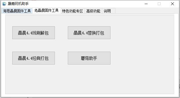

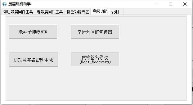

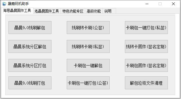

2.晟嘉玩机助手:
晟嘉玩机助手描述
晟嘉玩机助手作用:针对海思晶晨固件工具改包解包工具
海思晶晨固件工具
老晶晨固件工具

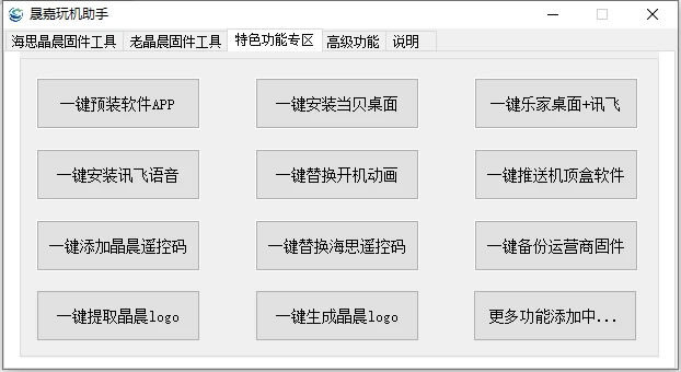

特色功能专区
高级功能
功能:线刷解包,线刷转卡刷工,卡刷包一键打包,晶晨系统分区解包,线刷转卡刷,线转卡固件晶晨系统分区打包,卡刷包一键解包,卡刷包固件签名定制,晶晨线刷打包,卡刷包一键工签解包垃圾清理等

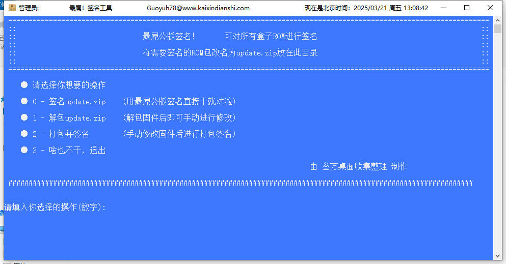

1.安卓9改包工具功能:根据你的固件包进行解包和封包,因为封包需要签名进行公签来操作可以刷任何机顶盒
解包工具,把刷机包放入文件夹,进行解包,解包后可修改包内机顶盒刷机包文件
2.安卓解包工具,打包工具进行打包并签名,把要打包的文件放入此文件夹进行打包适合公版签名
安卓封包工具

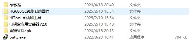

3. 海思线刷包工具(附视频教程)

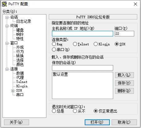

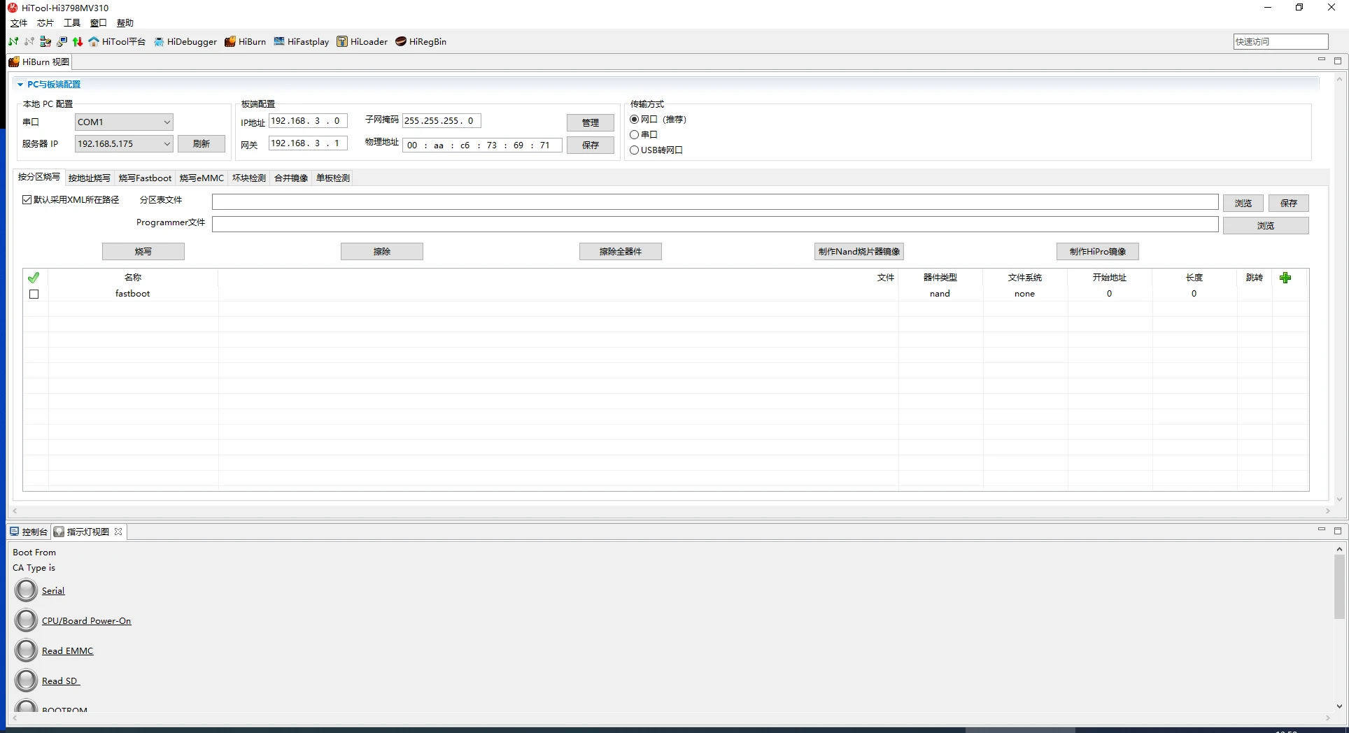

1.功能:针对海思机顶盒专用线刷工具,可以找到对应你的芯片,用TTL进行链接,进行线刷
HiTool_ttl线刷工具

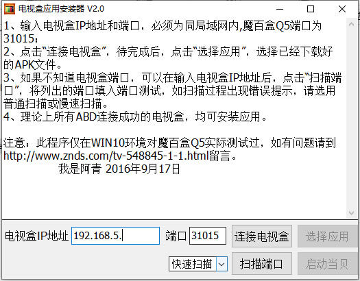

电视盒应用安装器V2.0
putty配置
2.作用:针对海思机顶盒刷成砖后,进行线刷救砖,海思线刷包工具支持 Hi3716、Hi3798、Hi3796、Hi3719、Hi3751 等多个系列的海思芯片,覆盖了大部分机顶盒和[color=initial !important] [color=inherit !important]智能电视设备。如果你是新手,建议先了解设备的具体芯片型号,并参考相关教程进行操作,确保刷机成功且安全!

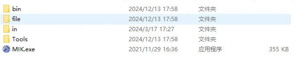

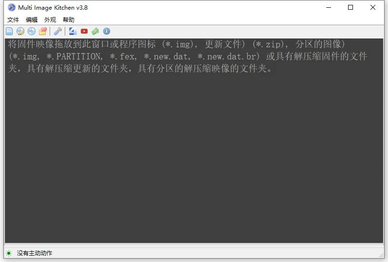

4.晶晨全系列固件解包打包工具4.0
功能:针对晶晨刷机包9很好的打包解包工具,非常简单常用工具,通过拖拽刷机包就能进行解压打包工具
晶晨MIK解包封包工具
晶晨刷机包工具
作用:这是才晶晨芯片机顶盒常用的解包封包工具,能快速解包进行修改包内内容,快速打包强烈推荐

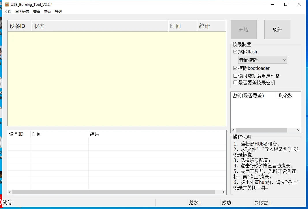

5.晶晨线刷工具Amlogic_USB_Burning_Tool_v2.2.4
1.功能:此工具为晶晨线刷工具包,对于晶晨芯片常用工具,晶晨线刷链接电脑加上HDMI刷机助手,配合刷机包,能快速把刷机包刷入机顶盒内
2.作用:在刷机中不用刷成砖,此工具可以重复协助你对机顶盒无限此刷入,常用工具

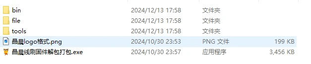

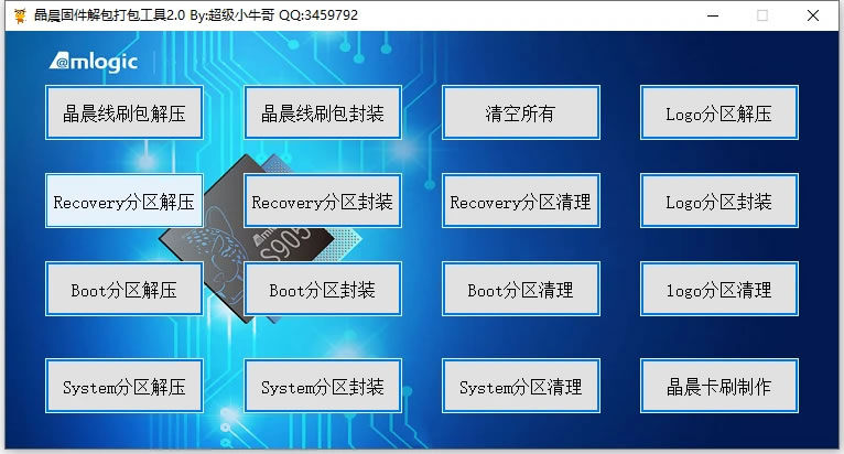

6.晶晨线刷固件解包打包带卡刷工具
功能:一款图形化解包打包工具,对于小白很友好,可进行点击操作
晶晨线刷固件包解包打包图形化工具
晶晨线刷固件包解包打包图形化工具
作用:针对小白不懂的刷机包结构可以通过点击来进行友好的操作,不懂分区结构,换logo,对也不清楚分区结构,可对分区进行封装清理制作

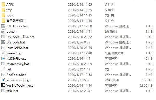

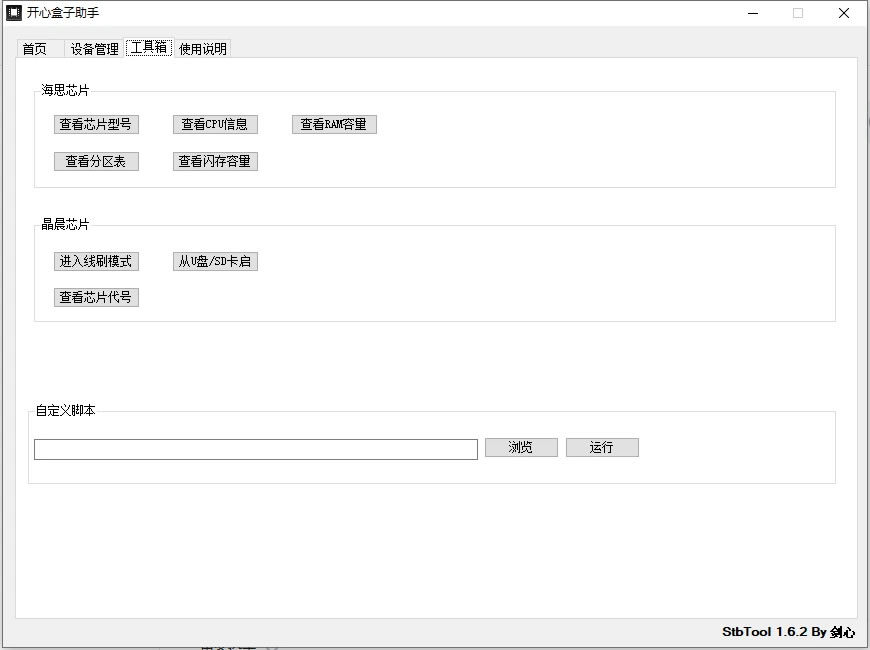

7.开心盒子助手1.6.2版

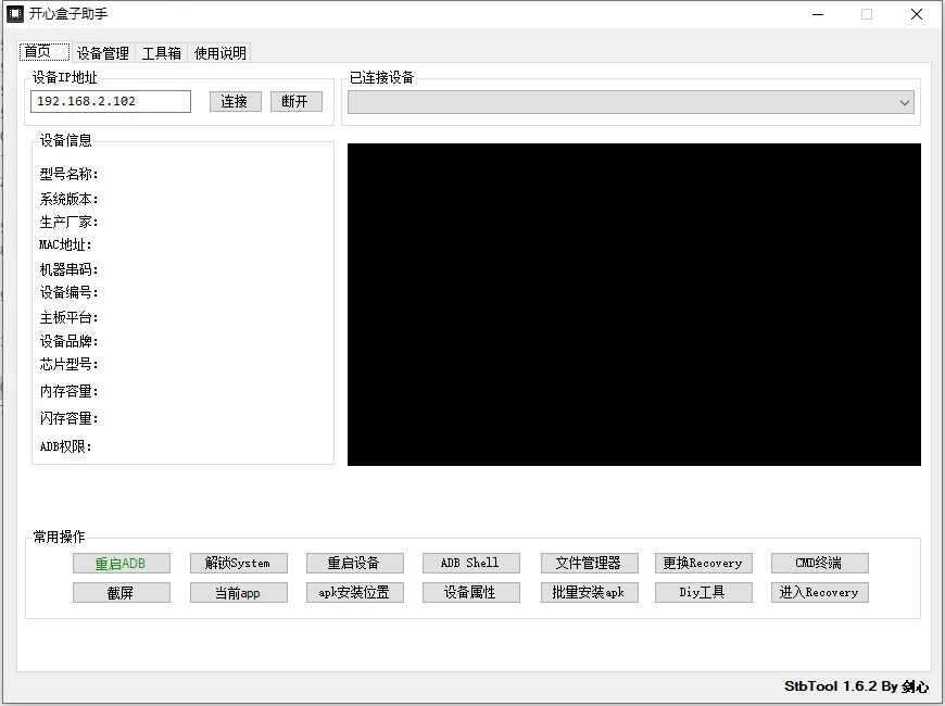

功能:常用工具,当你把机顶盒刷好后,可通过ADB一键安装应用app,不用手动安装,可进行对机顶盒远程调试赛选查看相关内部文件是否运行,对刷好的机顶盒进行文件管理和调试应用,对局域网机顶盒机顶盒连接调试等功能,非常简单好用的工具
开心助手文件夹
开心助手
作用:常见是对已经刷好的机顶盒调试和ADB应用的添加和删除,整理机顶盒内部文件管理或进行更换Recovery,对机顶盒进行引导操作和CMD操作,很大的帮助你查看机顶盒的已刷入的问题。
