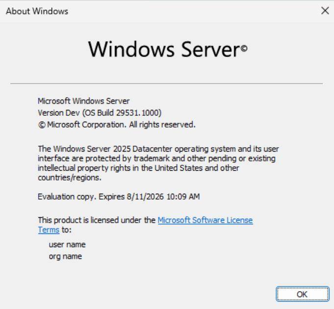

当地时间 2 月 12 日,微软面向 Windows Server 的预览体验成员发布了下一代 Windows Server LTSC(长期服务通道)的最新预览版 Build 29531。
该版本同时提供数据中心版、标准版和 Azure 版(仅限虚拟机评估)的桌面体验和服务器核心安装选项。
  • 标准服务器: MFY9F-XBN2F-TYFMP-CCV49-RMYVH
  • 数据中心: 2KNJJ-33Y9H-2GXGX-KMQWH-G6H67
  • Azure 版本不接受密钥。
微软表示,他们从 Build 29531 开始设定了一个新的预览基线版本,建议所有参与 vNext 预览的用户使用全新安装。另外,虽然当前预览版界面仍显示为 Windows Server 2025,但在反馈与问题报告中应以“Windows Server vNext preview”指代。
微软强调,该版本不支持从更早的 Windows Server vNext 预览版本直接升级。虽然从技术角度来看用户也能从更旧的预览版(Build 26525 及更早)进行升级,但目前已经发现了多种与此相关的已知问题,因此需要以 29531 作为新的基线版本来继续推进预览计划。

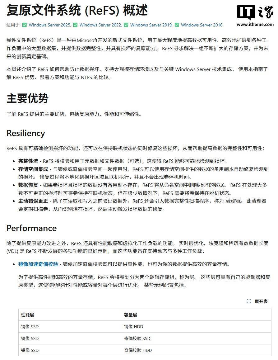

在功能更新方面,Build 29531 的主要新增内容是:在 Windows Server vNext 预览版中启用了 ReFS Boot(支持使用 ReFS 作为启动文件系统)。
微软同时提醒:ReFS 启动系统会创建至少 2GB 的 WinRE 分区;当 WinRE 因空间不足无法更新时,系统可能会禁用 WinRE,但不会删除该分区;若用户删除 WinRE 分区并将启动卷扩展覆盖该区域,该操作将无法恢复,除非重新进行全新安装。
在工具与反馈渠道上,微软表示 Windows Server Desktop 用户现在可以使用 Feedback Hub 应用提交反馈,应用通常会自动更新到最新版本;若未更新,可在应用设置中手动检查更新。对于 Server Core 用户或无法使用 Feedback Hub 的情况,仍可通过已注册的 Windows 10 或 Windows 11 Insider 设备提交反馈,并在标题中按格式标注版本号,例如“[Server 29531]”。
已知问题方面,微软再次强调不支持从早期 vNext 预览版(Build 26525 及更早)直接升级,并提醒用户在尝试升级时可能遭遇多种意想不到的问题。
微软指出,部分虚拟机在从旧预览版本升级后可能出现无法升级或升级后无法启动的问题,并可能影响实时迁移与故障转移群集相关场景。
此外,在 Flighting 环节中,某些标签可能错误显示为 Windows 11,但实际安装包仍为 Windows Server,微软建议用户忽略该标签并继续安装,该问题将在后续版本中进行修复。由于升级问题,Build 29531 不会以 Flighted 方式推送,后续 vNext 预览版本才会恢复 Flighting 支持。
下载与许可方面,微软提供 ISO(18 种语言)以及 VHDX(仅英文)可选;Windows Server Datacenter Azure Edition Preview 提供英文 ISO 与 VHDX;同时提供语言包与可选功能预览。
该预览版本的有效期截止至 2026 年 9 月 15 日。微软还提示,俄罗斯等部分国家或地区可能无法下载相关资源。
