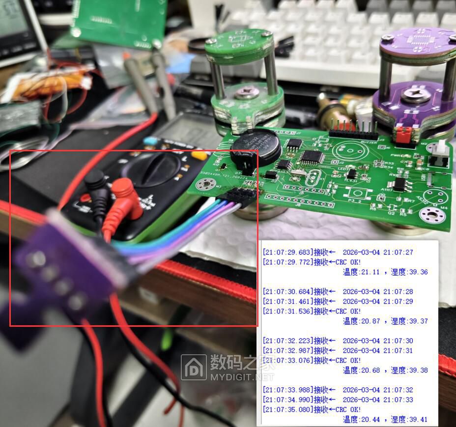

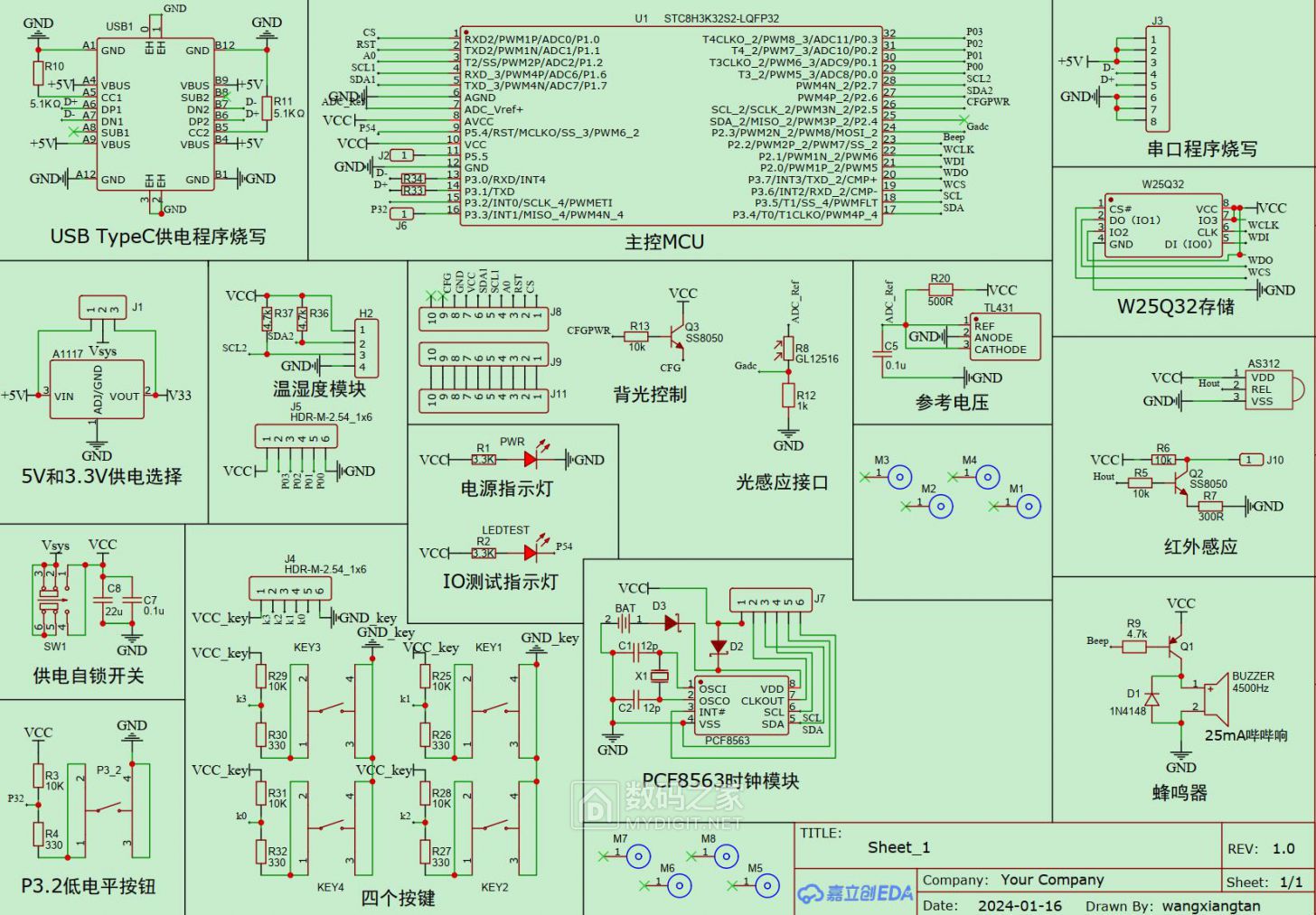

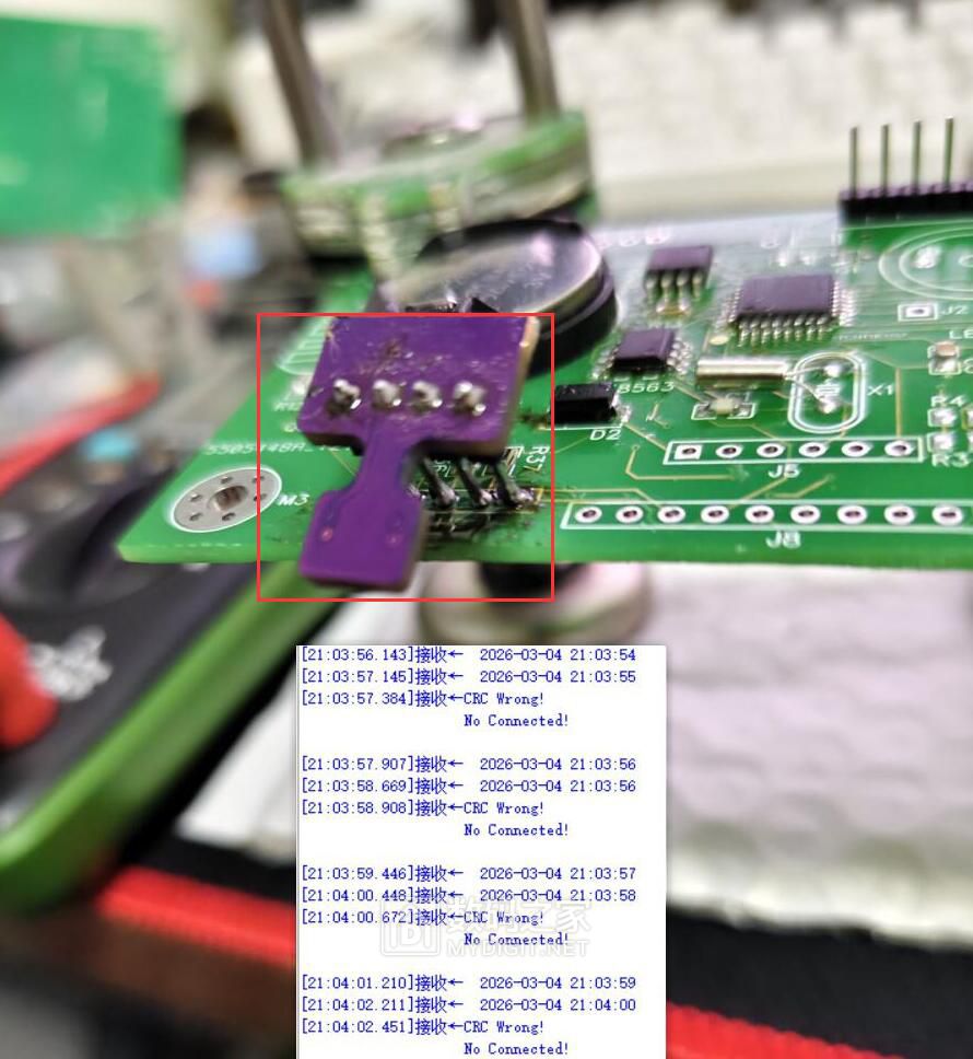

真了邪了门了、奇了怪了:
如上图连接排线就正常读取温湿度。
焊到板子上就无法读取……

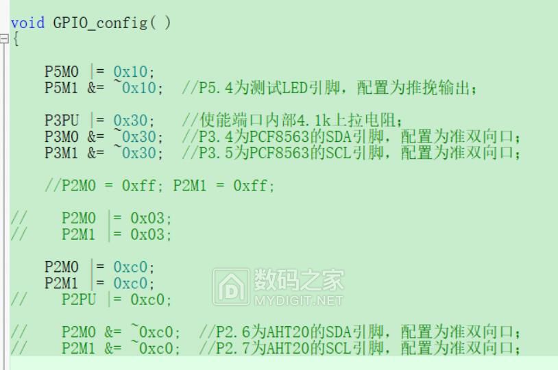

尝试了给SDA、SCL加33欧电阻到单片机IO,不行;
尝试了开启上拉电阻,不行;
尝试了IIC程序延长延时到100us,不行
尝试了小板子上的VCC和地加4.7uF电容,不行;
呼叫猪小呆,支支招
