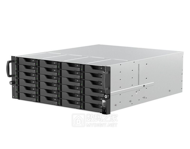

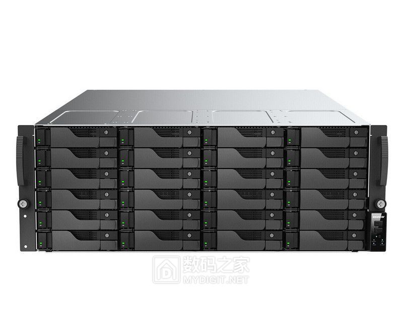

华芸刚刚正式发布了AS7224RDX Lockerstor 24R Pro Gen 2。这名字长得能当绕口令,但核心意思很简单:它就是AS72家族里盘位最多的那个,足足有24个盘位。这下,12盘、16盘、24盘,三条好汉排排坐,企业用户想选多大“仓库”,都能在这条产品线里找到对应的型号。
好了,背景说完,咱得好好唠唠这台新来的“24盘位怪兽”到底有啥本事。光盘位多可不值钱,关键得看里头装的啥,以及能干啥。
首先,最直观的,这肚子能装多少货?
它支持单块最大32TB的硬盘。咱们小学算术一下:24个盘位 x 32TB = 768TB。对,光是机器内部,原始容量就能达到768个TB,这都快接近0.8个PB了。但你如果觉得这还不够,华芸早就想好了后路。这机器可以外接一个叫AX7012R的扩展柜,能再加12个盘位。24+12,总共36个盘位。再用上32TB的硬盘,轻松突破1PB的存储容量。PB是啥概念?1024TB。这意味着你可以把好几个大型电影公司的未压缩素材库、或者一个中型互联网公司好几年的日志数据,都稳稳地塞进去。这胃口,确实大得惊人。

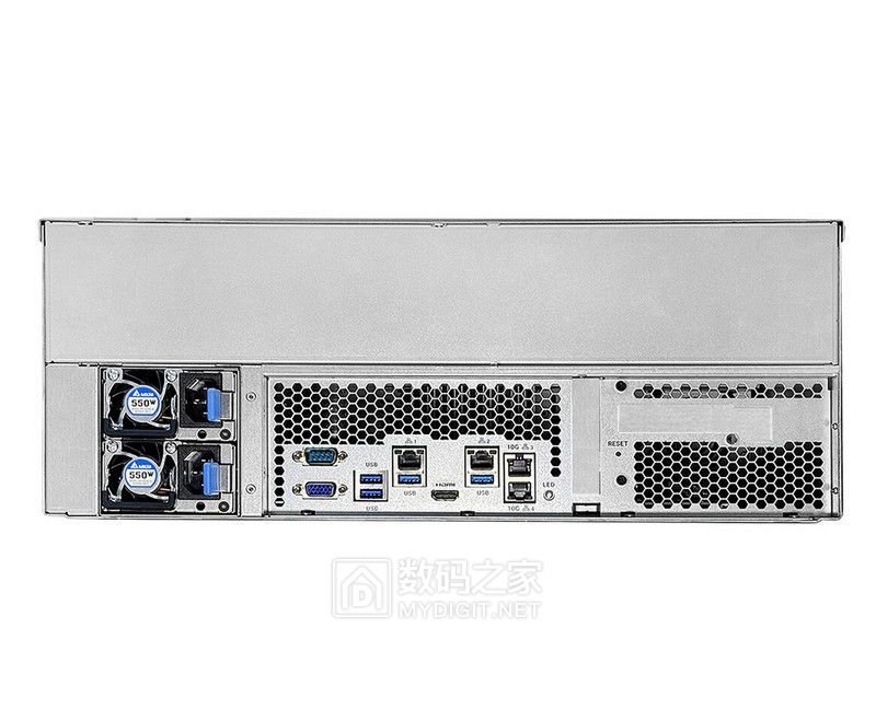

网络速度决定了你往这个“大仓库”里存东西、取东西的效率。这台机器自带的网络接口很实用:给了2个10GbE(万兆)网口和2个1GbE(千兆)网口。对于大多数工作室和小型数据中心,这两个万兆口做链路聚合或者分别用,速度已经非常澎湃了。
但华芸也知道有些用户需求更变态,所以机器里预留了PCIe Gen 5的扩展插槽,一个是x8的,一个是x4的。你可以自己往里加装25Gb、40Gb甚至50Gb的网卡,也可以装SAS卡去连接更多的扩展柜。这相当于告诉你,标配的大门已经很大了,但如果你的“货柜车”特别大,我还给你预留了扩建车道的能力。华芸官方给出的数据是,在RAID 5阵列下,通过10GbE网络多通道传输,读取速度最高能达到2309 MB/s,写入速度最高1886 MB/s。这个速度,在线编辑4K、8K的影视工程文件,基本没压力了。
