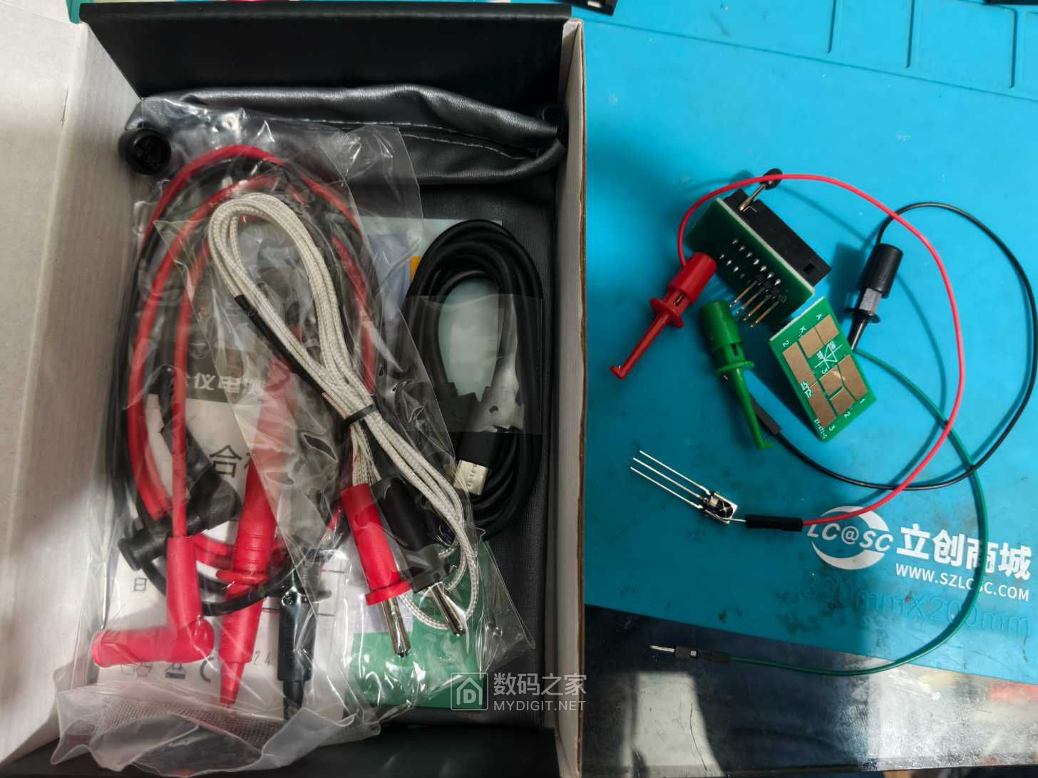

这是全部的附件,传统老三样外加晶体管测试仪特定的几样,没啥好说的。

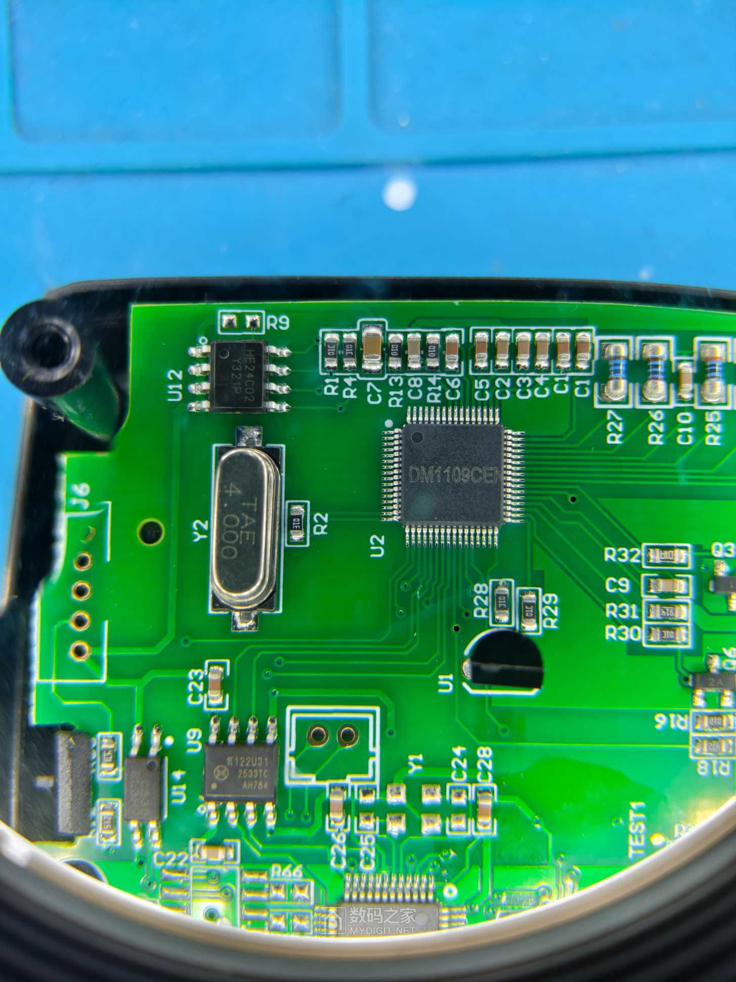

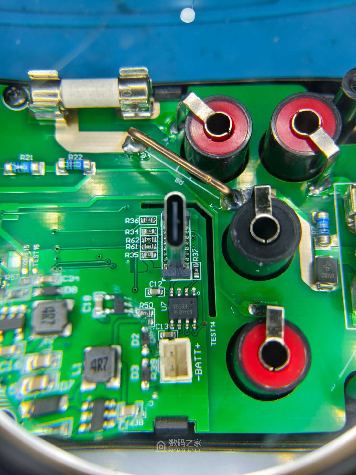

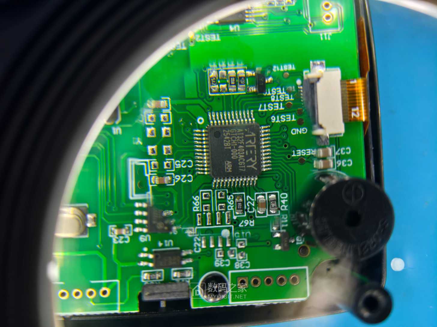

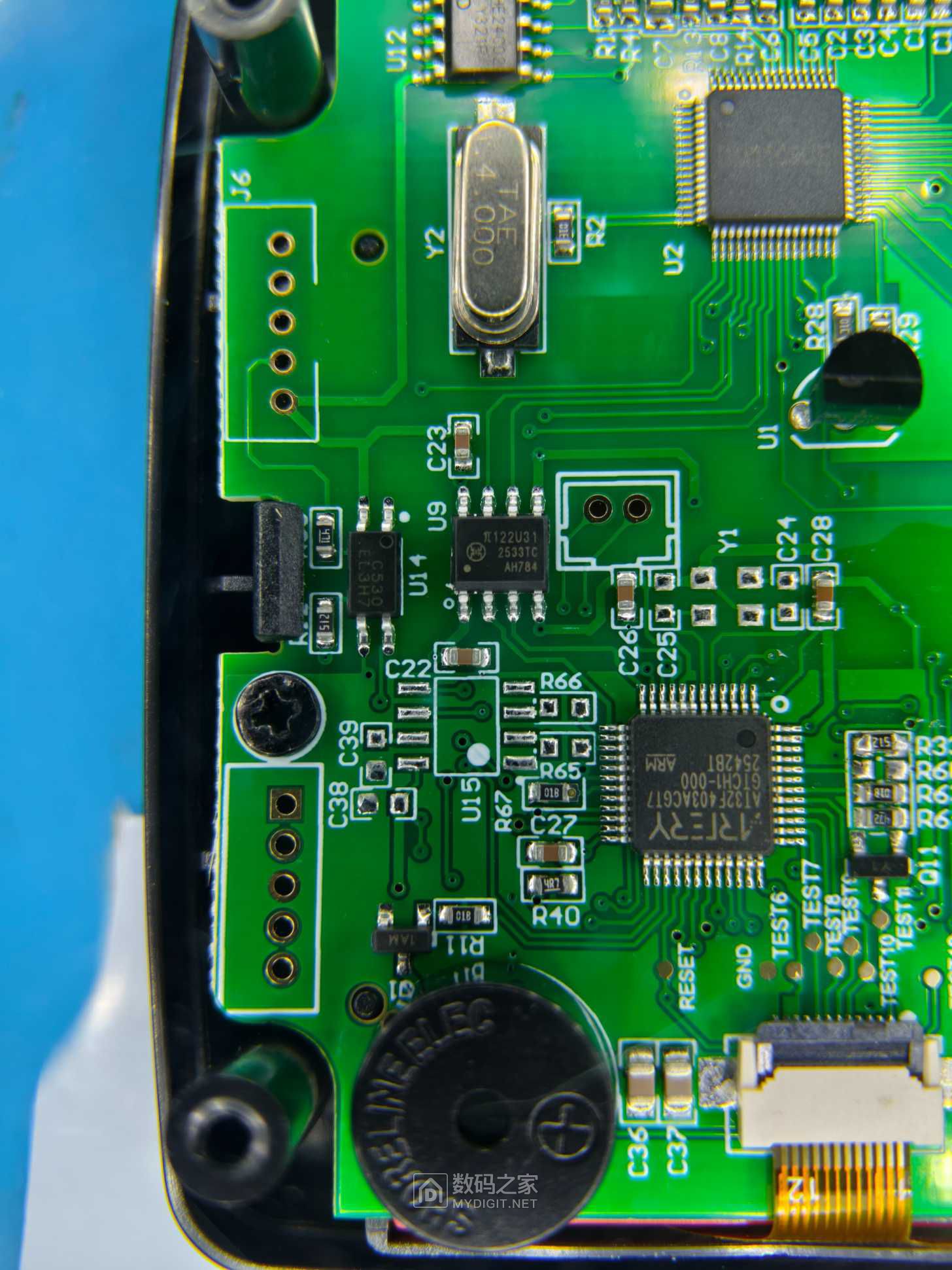

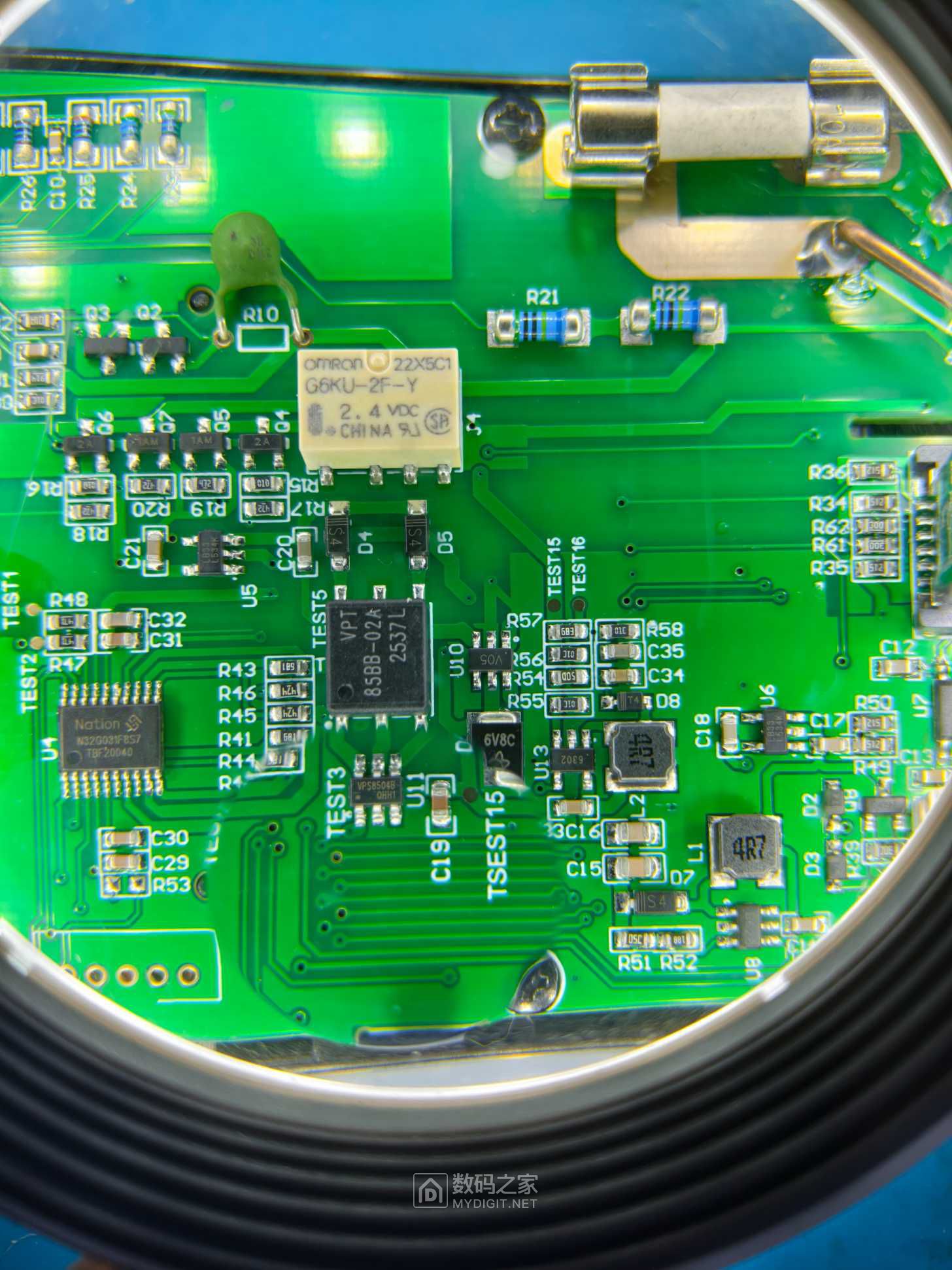

充电管理芯片mx4036负责给锂电池×充电,我们可以看到电流档裸露的开窗,该板子为沉金的工艺
Dm1109cn0660改款万用表专用芯片 下方为iCl8069电压基准芯片。左边是4m晶振以及存放校准数据的eeprom
荣湃123u31数字隔离器,旁边是隔离光偶,搜索以上的字样没有搜出相应的型号
雅特利的at32f403acgt7单片机
中间黑块为源特科技VPT85BB-02A隔离变压器
图片的最上方为欧姆龙的小信号继电器G6KU-2F-Y-TR DC2.4。
国民科技N32G031F8S7

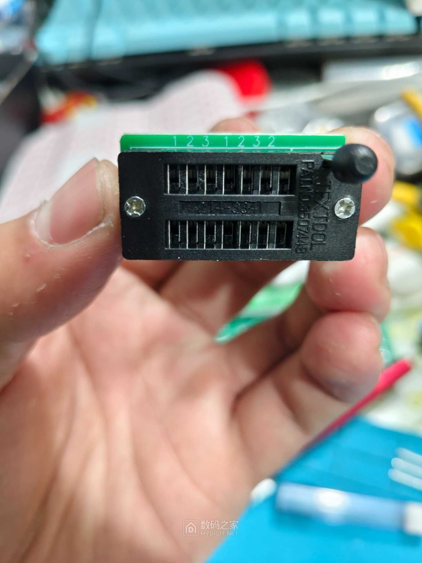

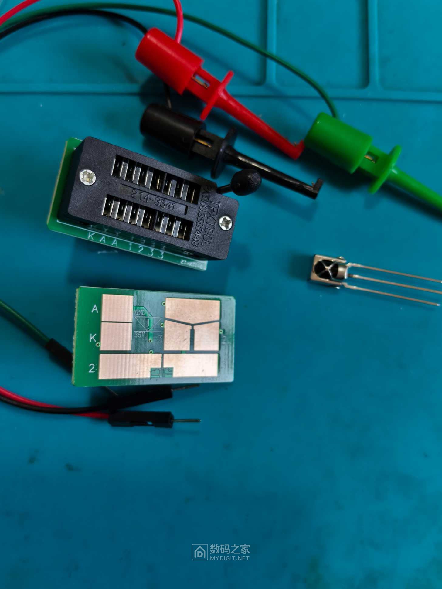

专用的测试工具×

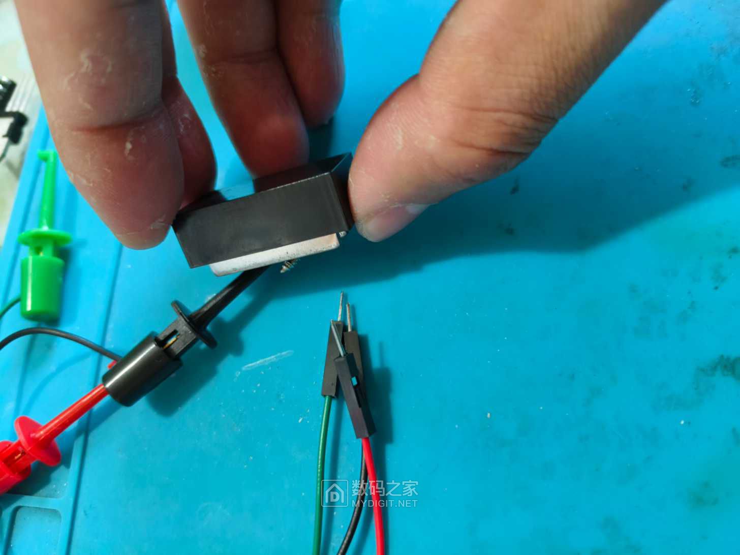

两个特定的插座×,一个负责贴片,一个负责插件,还有三个测试钩,以及一个红外遥控接收头。

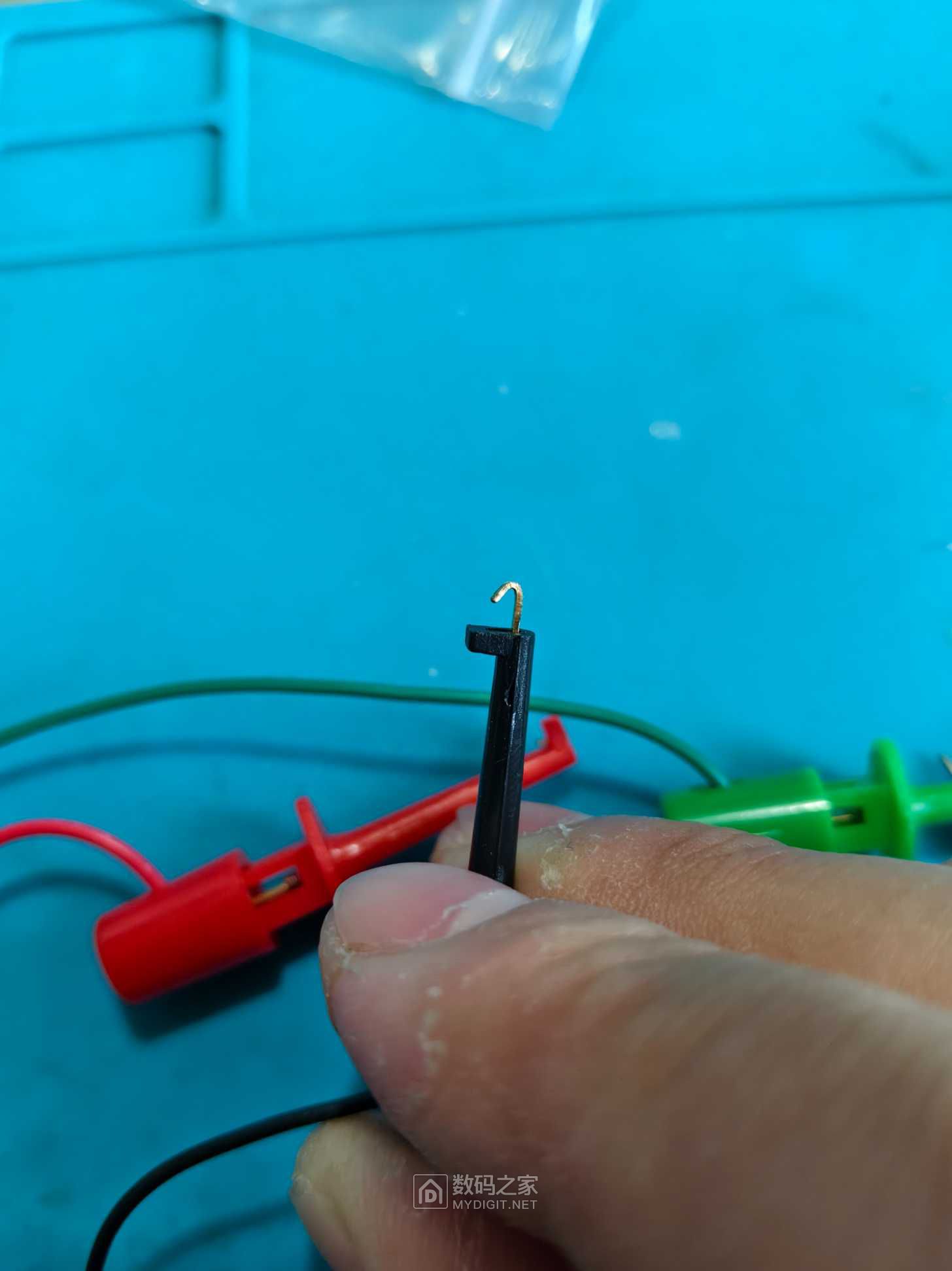

测试钩整体材质为铜镀金
插头部分为铜材质镀镍,吸铁石靠近也不吸

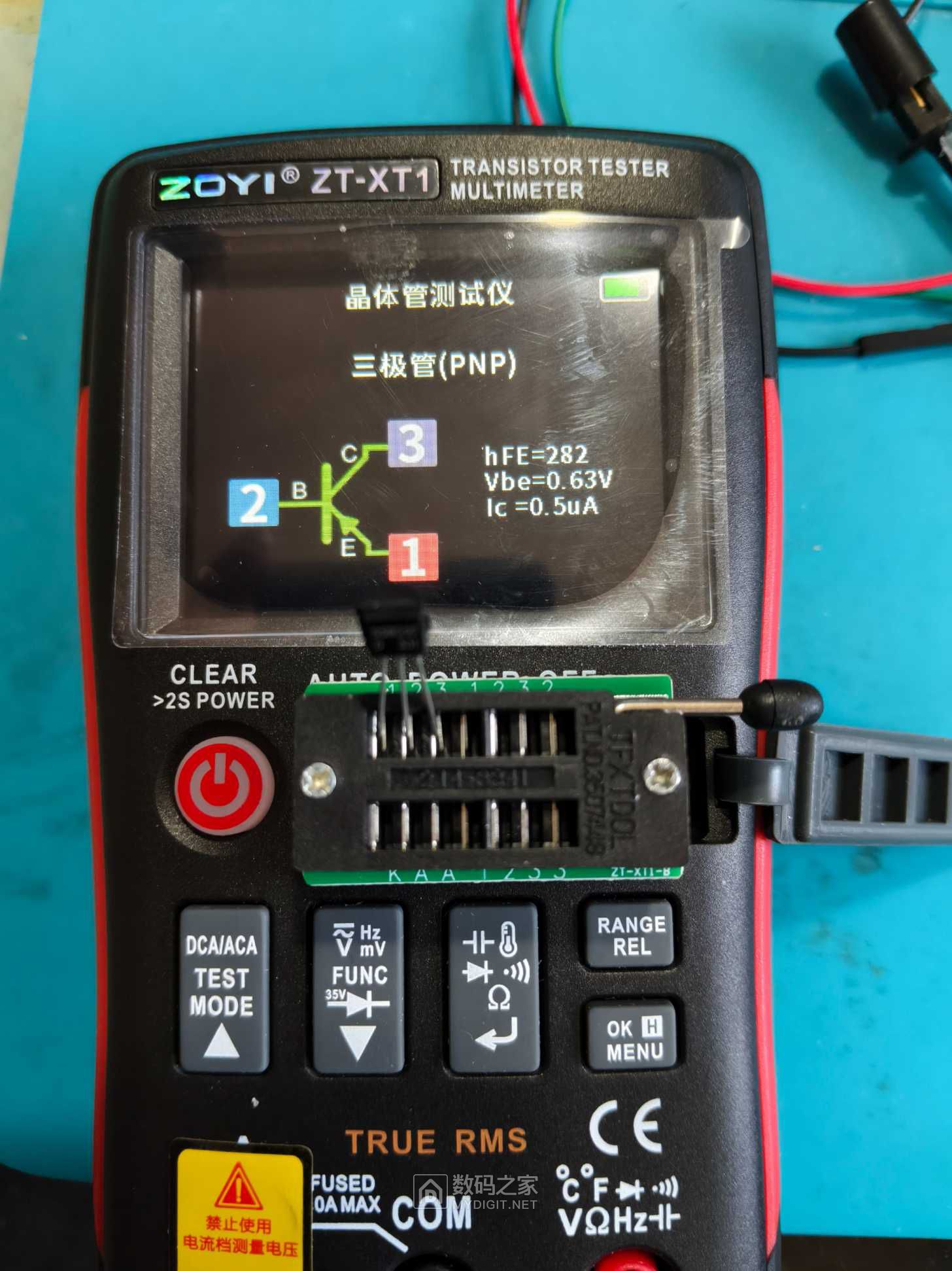

格外说明一下,该测试插座上面的数字,比如说1那么就代表着但凡是标1的孔位在一之间都是互通的

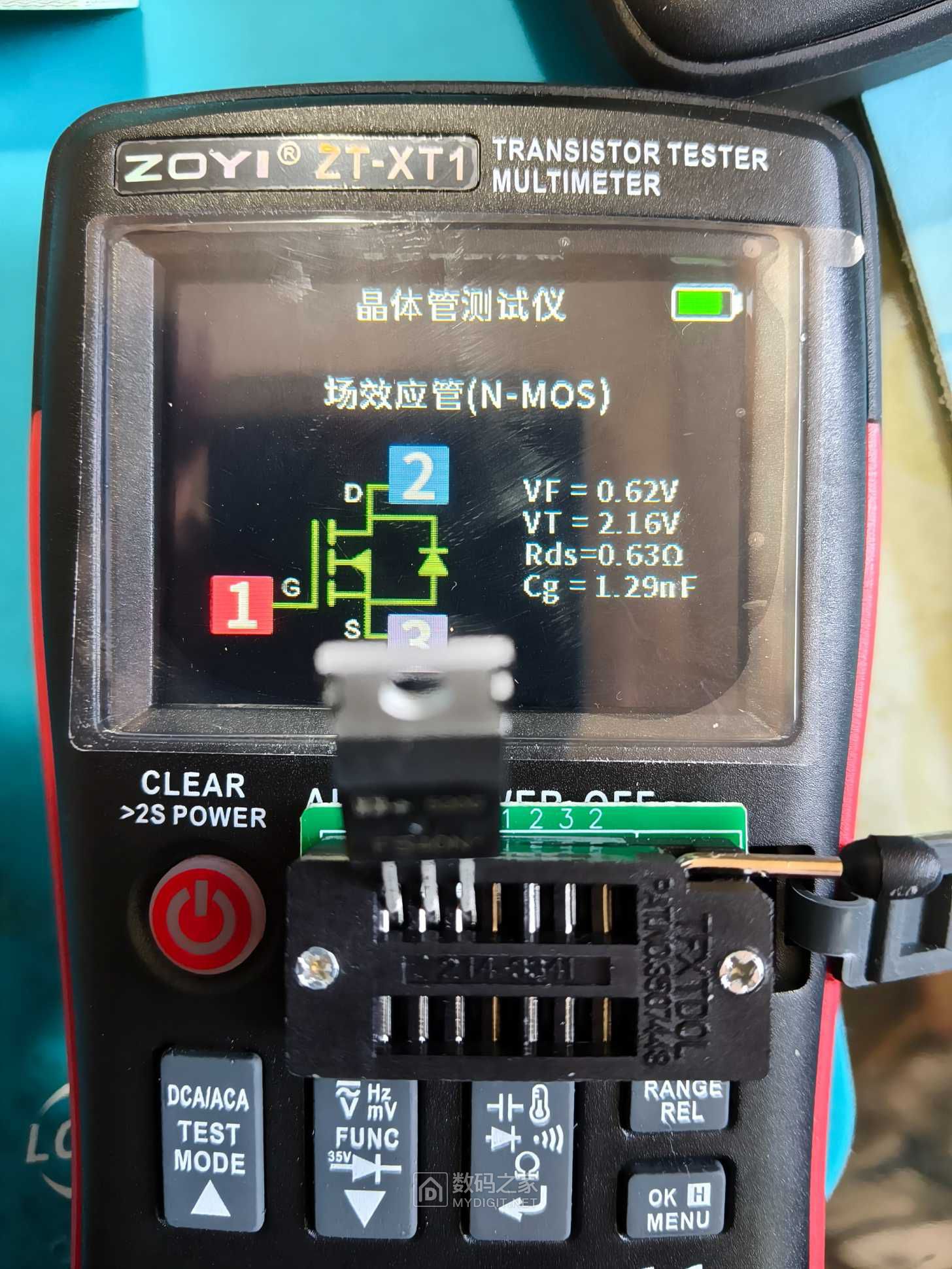

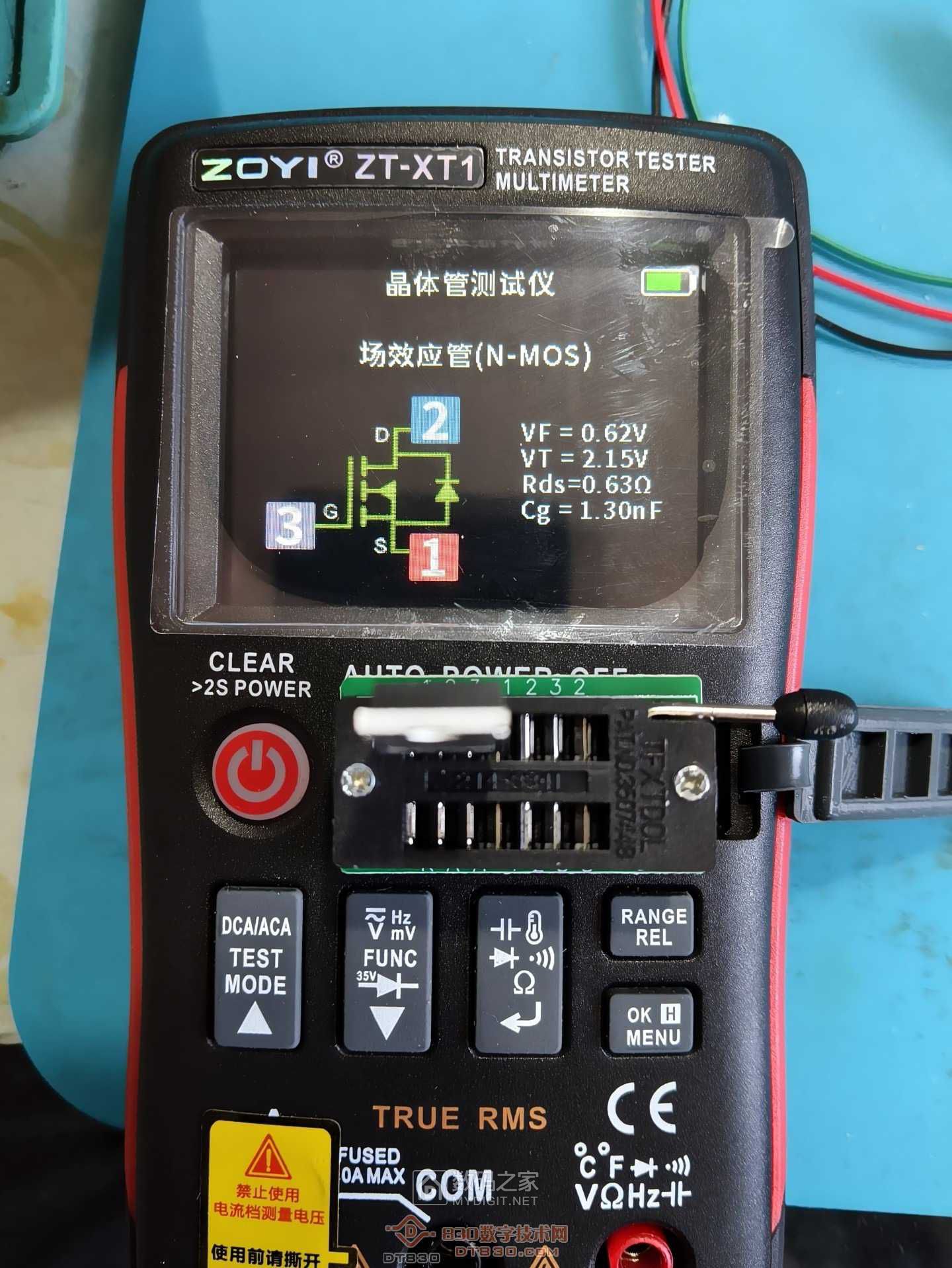

一二三脚为三脚晶体管测试插孔该插口不分正反。
mos管重反互换插

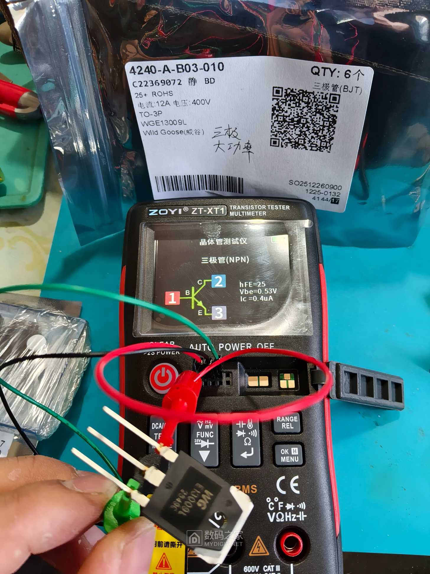

三极管的n管与p管
大功率三极管测量
lgbt
都是秒出结果。

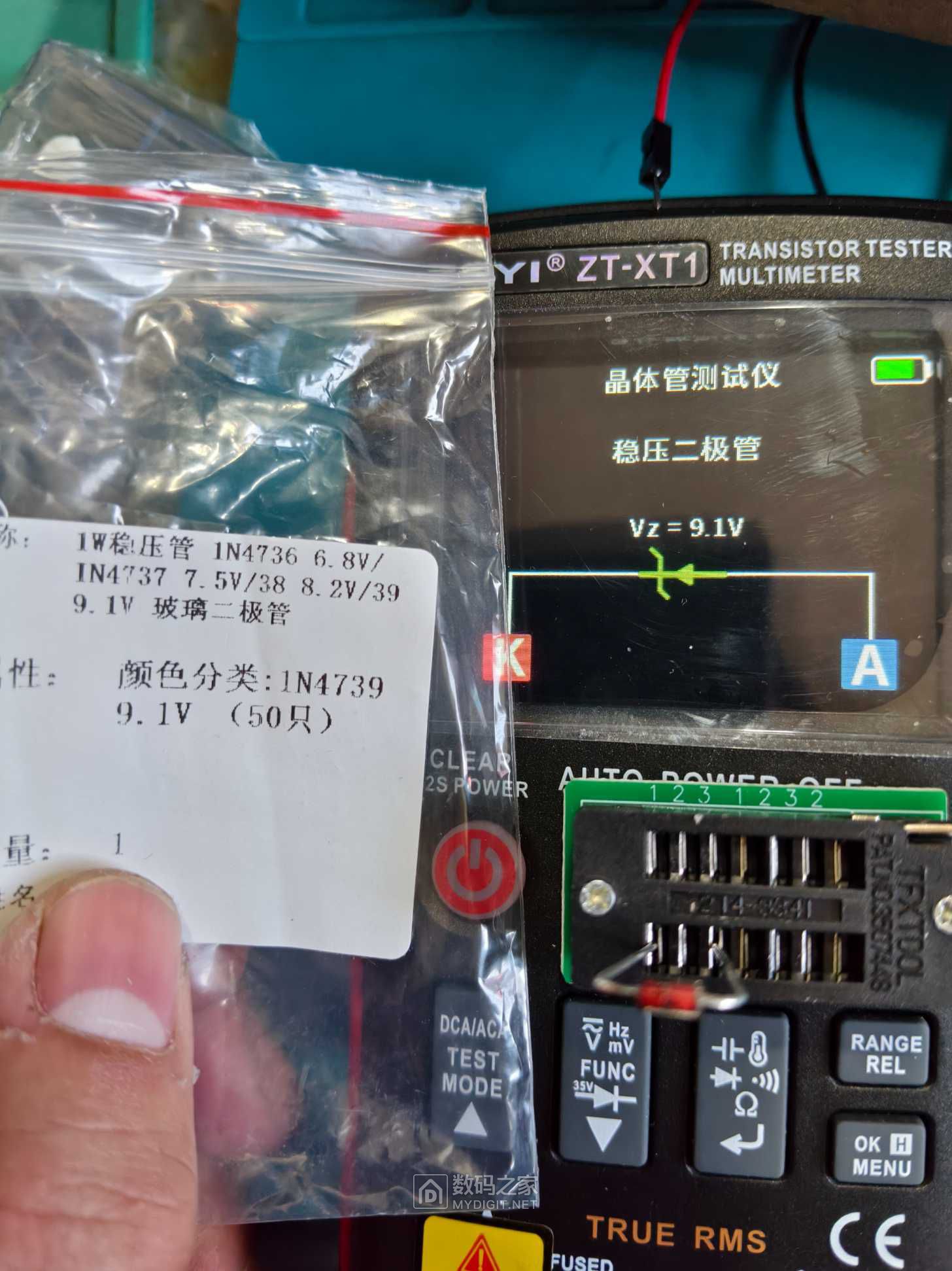

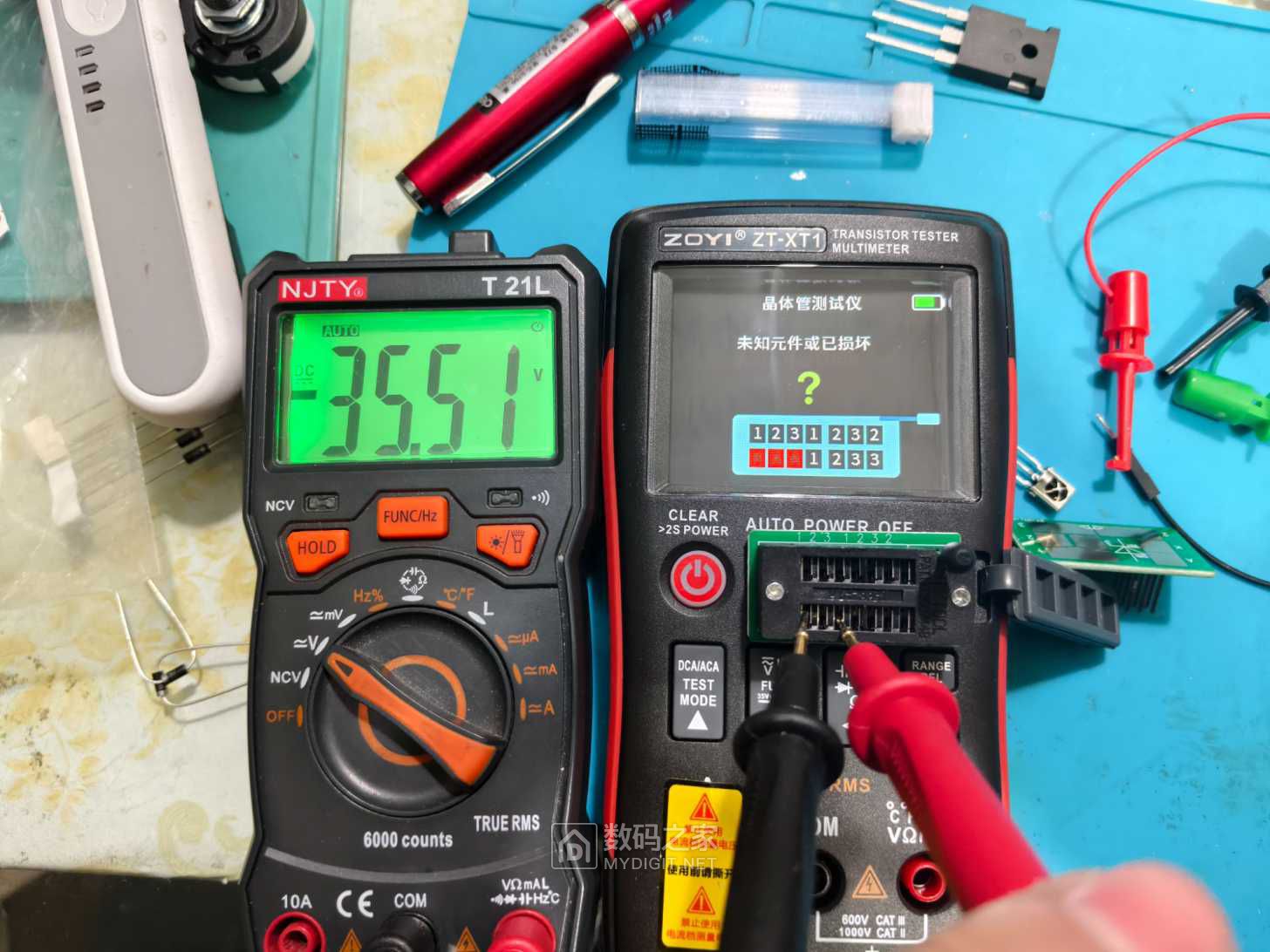

不止只支持普通二极管测量以外,该表还支持35伏内的稳压二极管的测量
长摁35二极管这个按键 Kaa即显示为红,此时该插座输出为一个-35伏的电压。
淘宝购入的5.1伏稳压二极管,实测只有4.7伏。如果手里早点有一个晶体管测试仪,让奸商无处可藏
换上贴片插座的稳压二极管测试

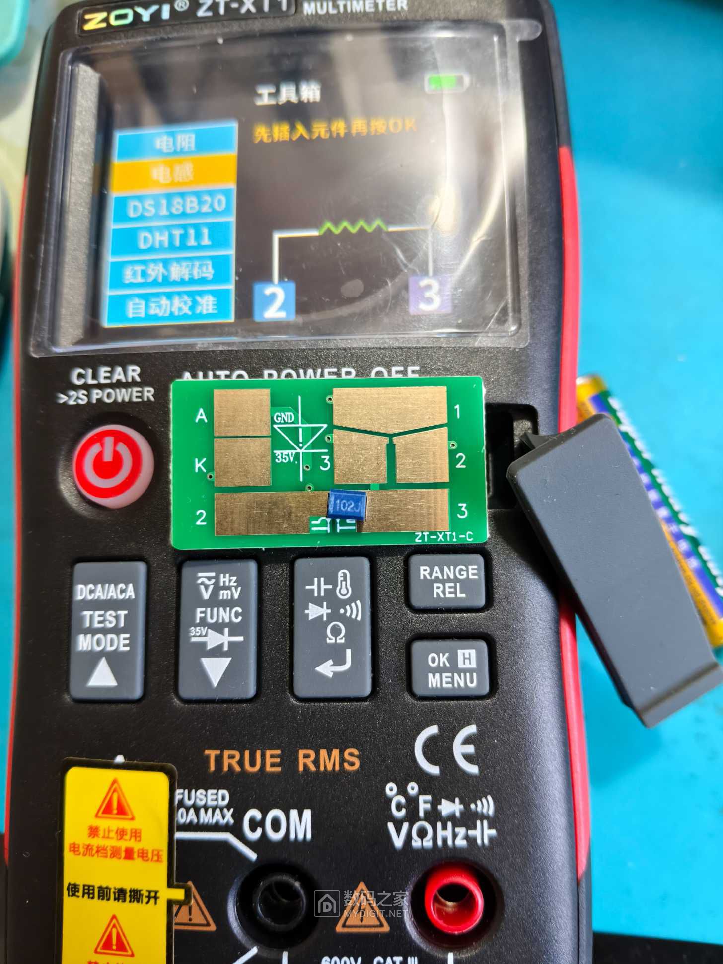

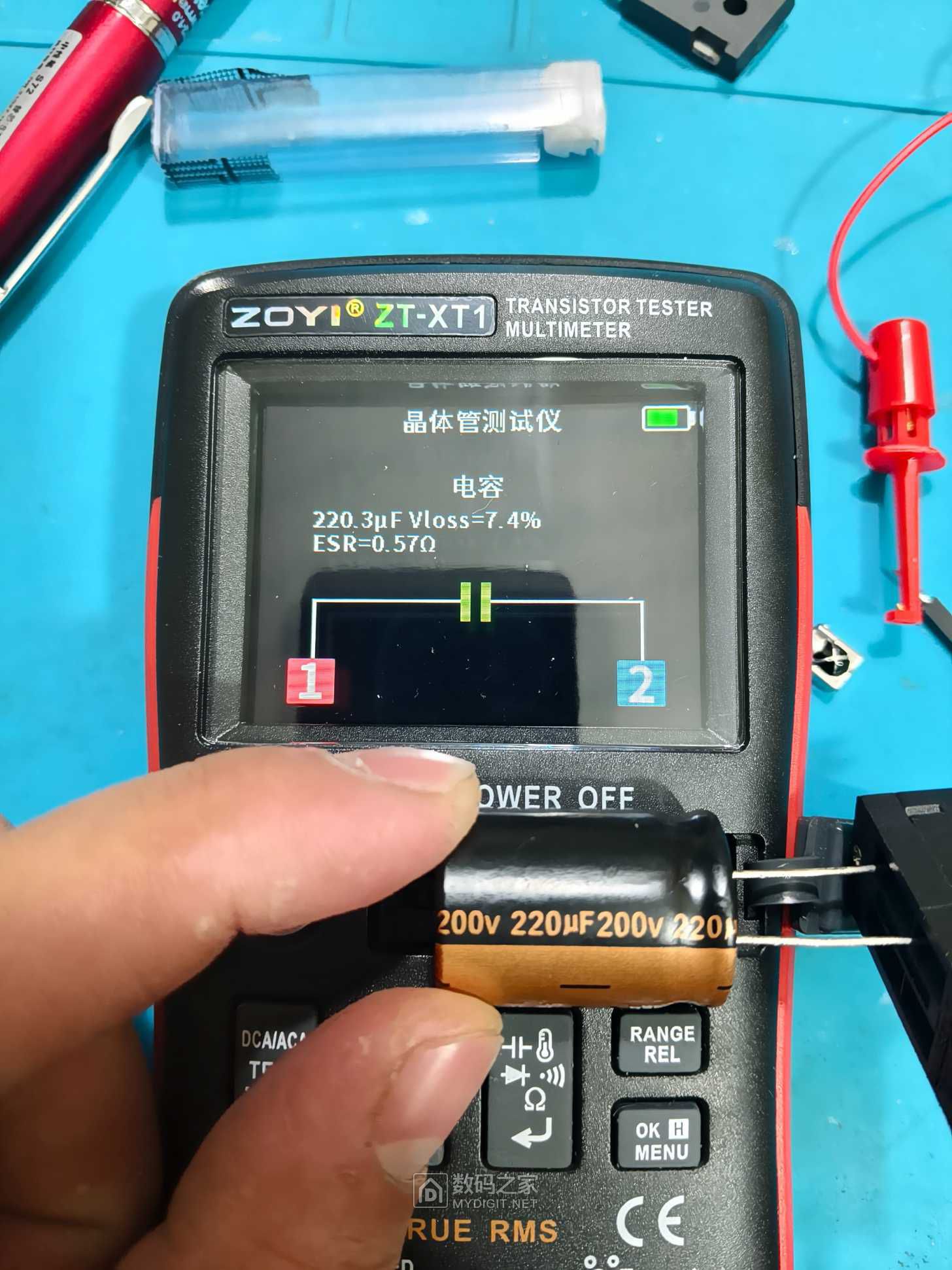

插入电容×插入1 2脚 为电容测试

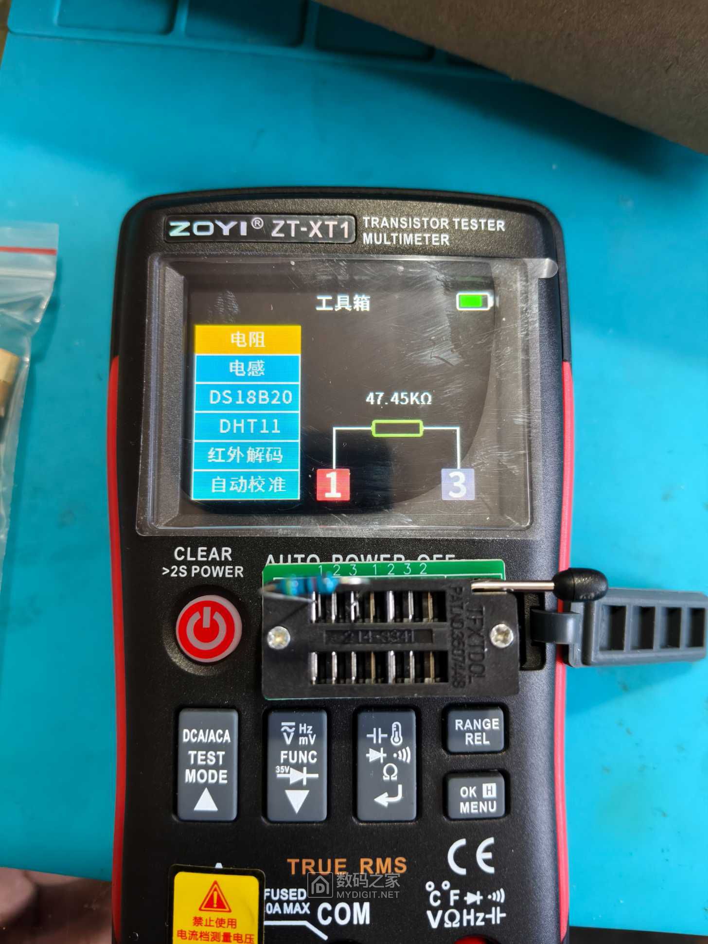

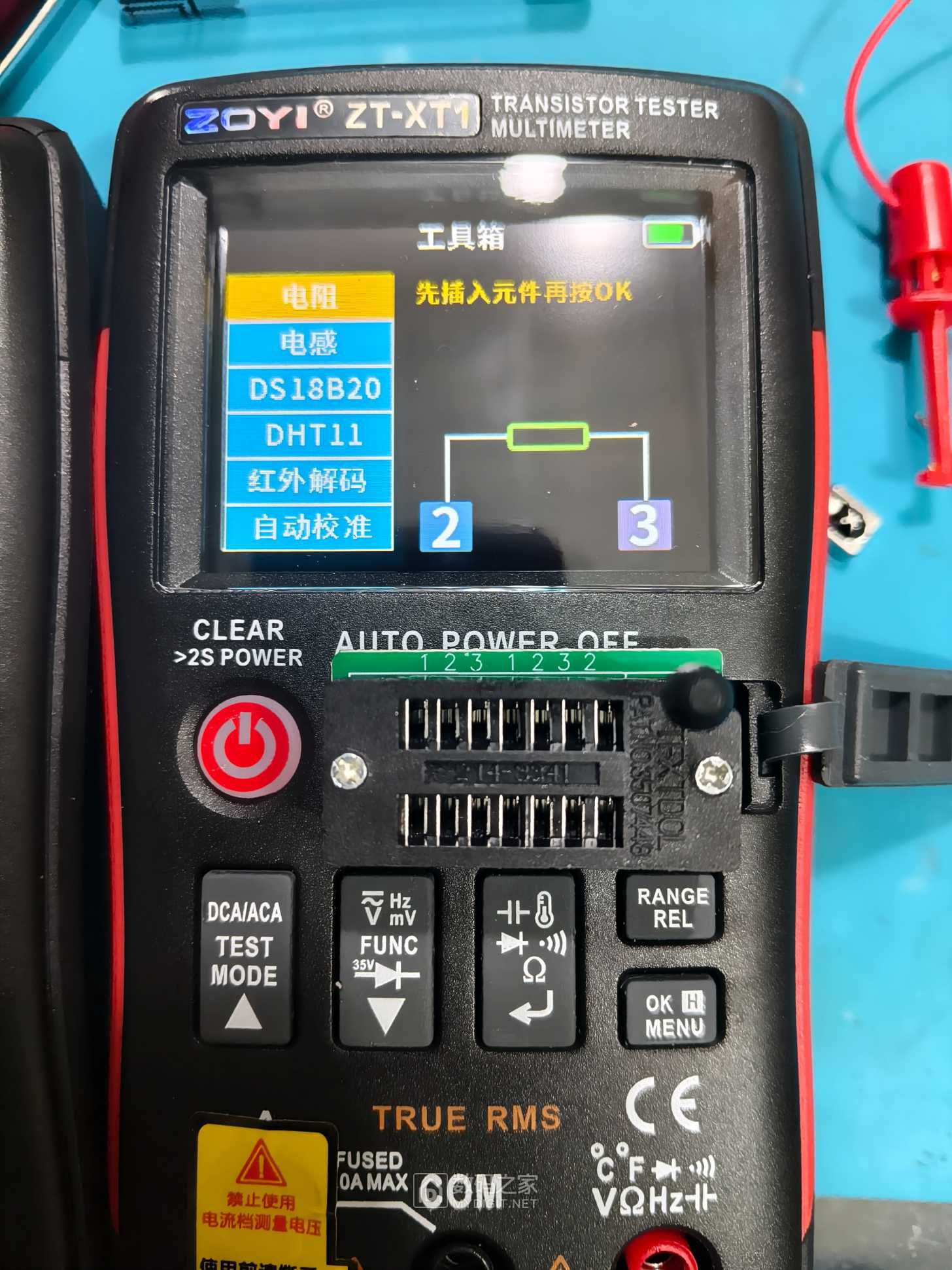

该表短按第二个按键,即显示工具箱,里边包括所有功能电阻,电感等
电阻
电感

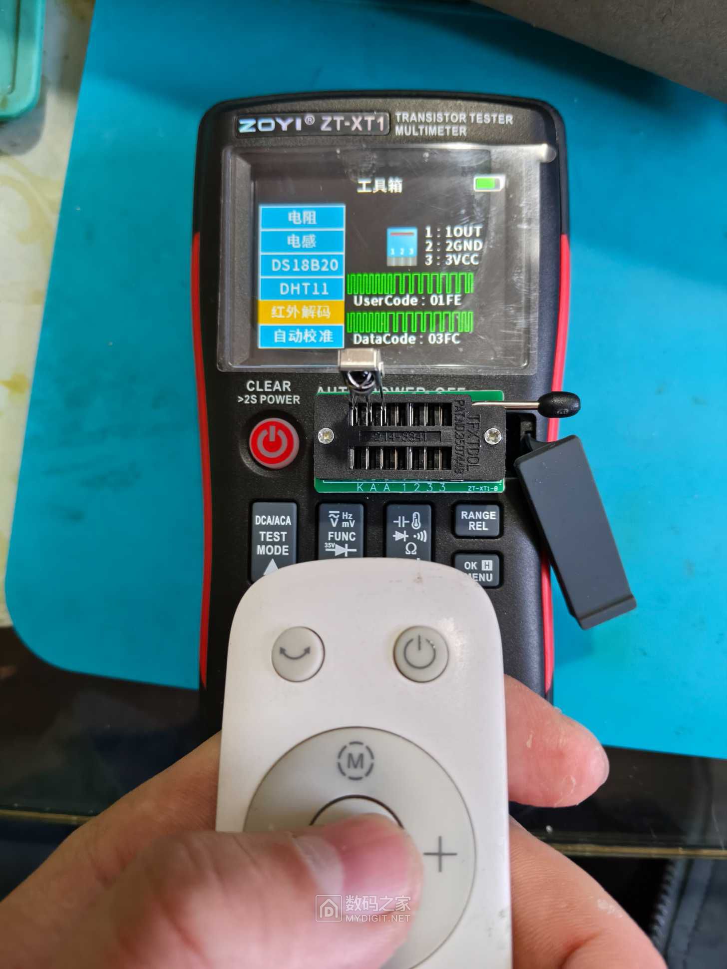

红外解码,底下的字符就是对应的16进制
要吐槽的地方,这两个测试的点位做的又深又窄,如果手指大一点的话,根本就触不到底,更别说拿一个小的元器件了
