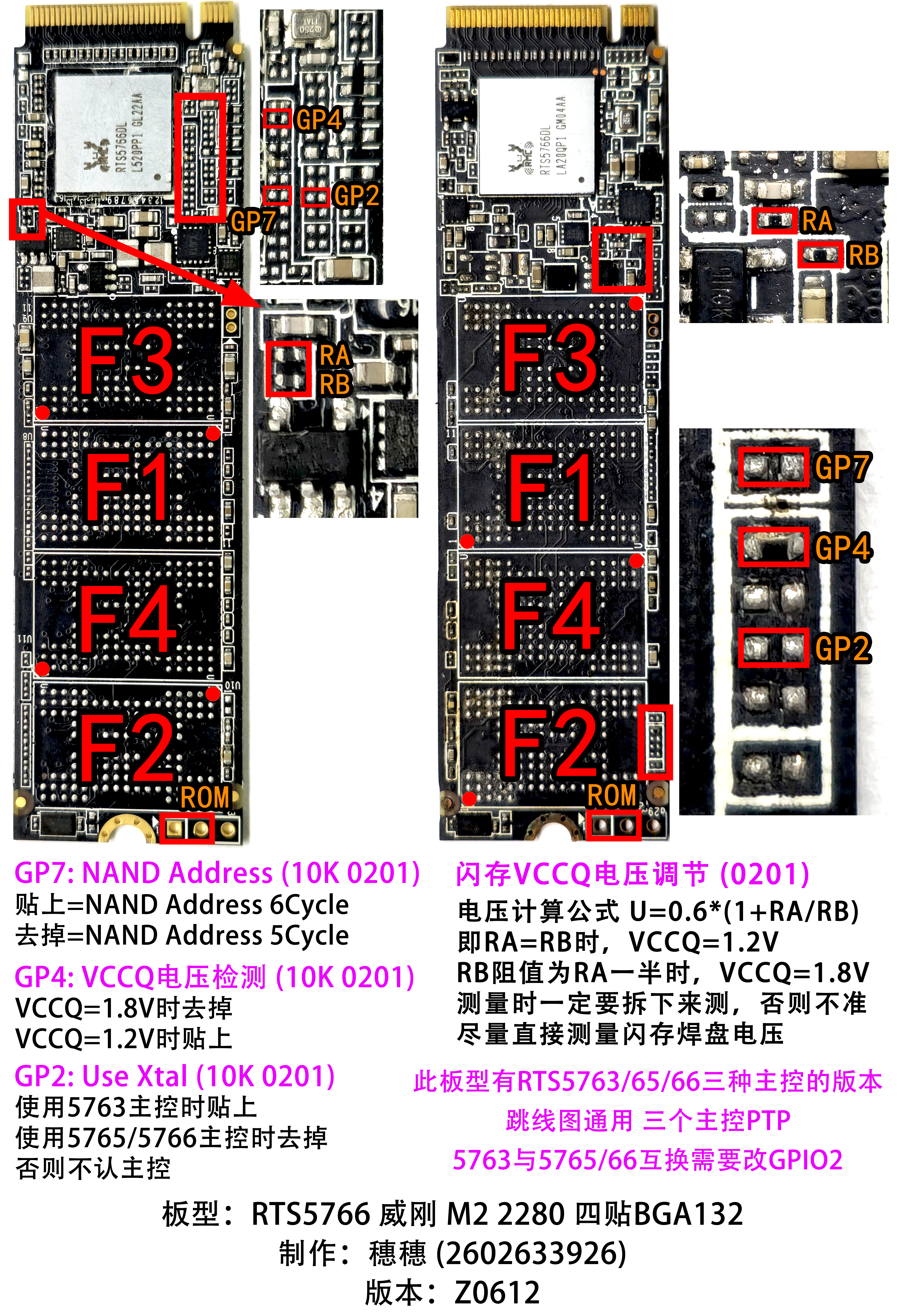

[Realtek] RTS5766 威刚 M2 2280 四贴BGA132 跳线图
发表于 2026-3-20 01:31:13 | 显示全部楼层 |阅读模式
我最喜欢的Realtek RTS5766大螃蟹
高清原图链接:http://xmrom.kmdns.net:12345/RTS5766%20%E5%A8%81%E5%88%9A%20M2%202280%20%E5%9B%9B%E8%B4%B4BGA132.png
