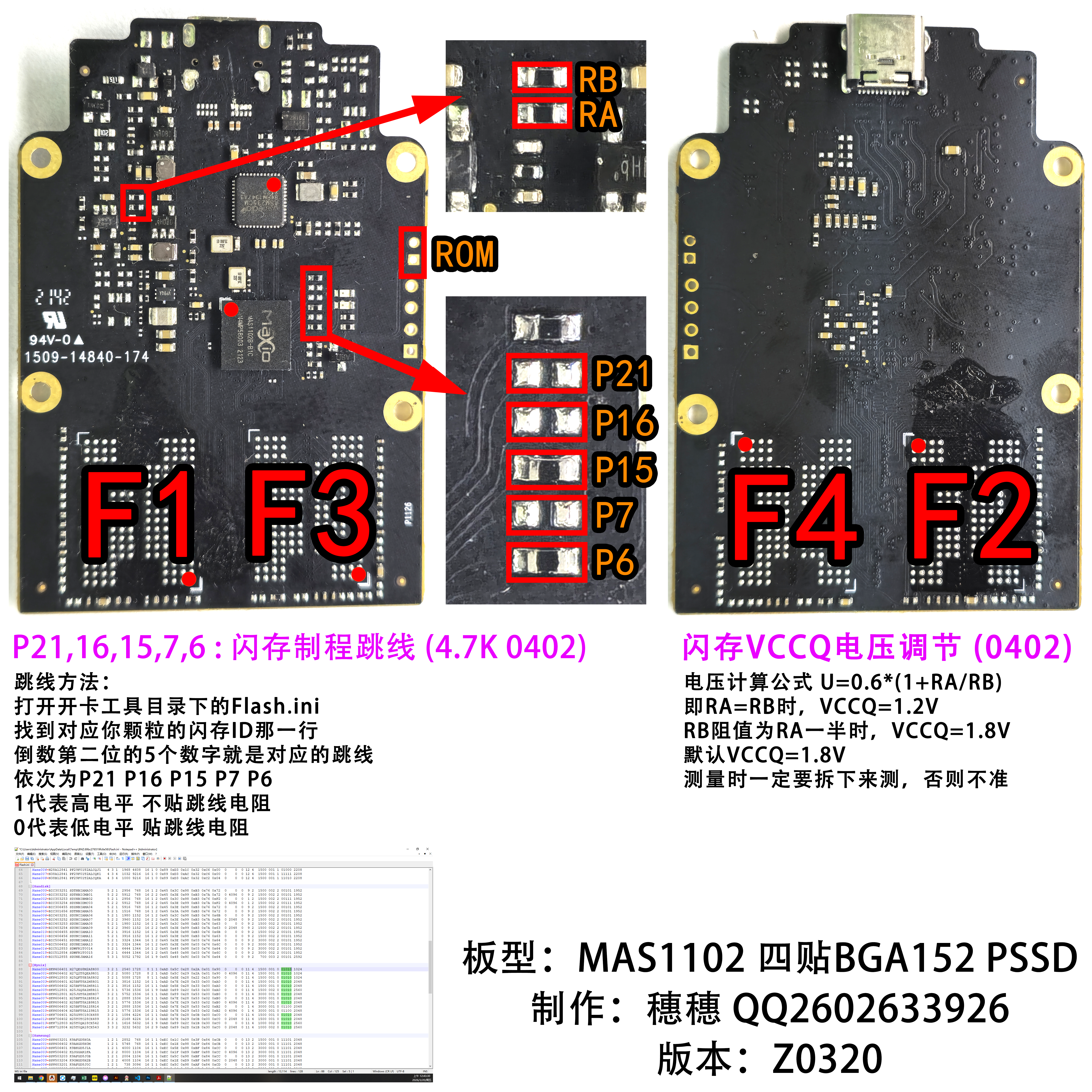

[Maxio] MAS1102 四贴BGA152 PSSD 跳线图
发表于 2026-3-20 01:32:52 | 显示全部楼层 |阅读模式
一晚上做4张跳线图这一块
高清原图链接:http://xmrom.kmdns.net:12345/MAS1102%20%E5%9B%9B%E8%B4%B4BGA152%20PSSD.png
