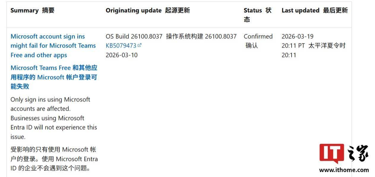

据科技媒体 Bleeping Computer 今天报道,微软承认 Win11 系统 3 月更新导致 Teams、OneDrive 等应用无法登录账户。
据报道,Windows 11 设备安装“补丁星期二”KB5079473累积更新后可能出现上述问题,导致 Edge 浏览器、Excel、Word 等需要微软账户的应用显示“未连接到互联网”错误。
不过,该问题仅影响需要登录微软账户的应用,使用 Microsoft Entra ID 进行身份验证的企业应用则不受影响。
目前微软尚未发布修复补丁,不过官方也提供了保持联网状态下重启的临时方案,IT之家附微软官方表述如下:
该问题会在设备进入特定网络连接状态的情况下出现,并可能自行修复。如果遇到此问题,请在保持联网的情况下重启设备,这有助于修复设备网络连接状态,避免问题再次发生。
不过需要注意的是,如果设备在未连接互联网的状态下重启,则可能再次出现问题。
