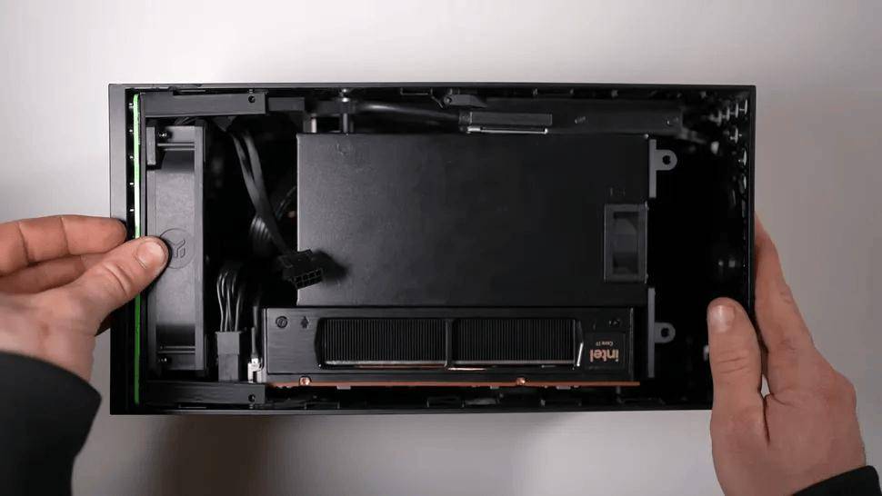

在配件选择上,PhaseTech 选用了英特尔 NUC 12 Extreme PCIe 计算卡,搭载酷睿 i7-12700 处理器、32GB DDR4 内存和 1TB NVMe 固态硬盘。该博主最初打算采用 Mini‑ITX 方案,但发现 Xbox Series X 的开合式外壳宽度不足以容纳 ITX 主板。NUC 12 Extreme 厚度仅 4.75 英寸(IT之家注:约 12.1 厘米),比 Mini ITX 主板薄了近 2 英寸(约 5.1 厘米),完全可以塞进 Series X 机身内。
整机其余配置包括一张短款技嘉 RTX 5060 显卡和一个 600W Flex ATX 电源。这套组合让电源可以安装在显卡上方的 Xbox 机箱内,还留有富余空间。如果使用全高显卡,这种布局就无法实现,博主就只能改用外置电源。
机箱经过改造,开出了必要的安装位,用于固定计算卡、显卡、电源和一个 120mm 散热风扇。该博主制作了大量 3D 打印支架来加固结构,并将这四个部件固定在 Xbox 外壳上,同时还 3D 打印了主机背板,开出对应开孔以适配背部接口。
部分支架用于托住底板上的计算卡和显卡,防止两张卡在 PCIe 插槽内发生弯曲;其余支架则用来固定 120mm 风扇、电源和 DVD 光驱。光驱拆自原装 Xbox Series X 内部,并经过改造以适配 PC。该博主还对前部电源键进行了修改,使其能与 NUC 兼容。
在制作完所有必需的支架并将各部件连接完毕后,该博主把主板、底板、显卡、电源和光驱组装到位,装入并固定在 Xbox 外壳中,最后装上 120mm 排气风扇。PhaseTech 表示,开机后整机表现良好,CPU 和 GPU 温度稳定在 75℃ 左右。
