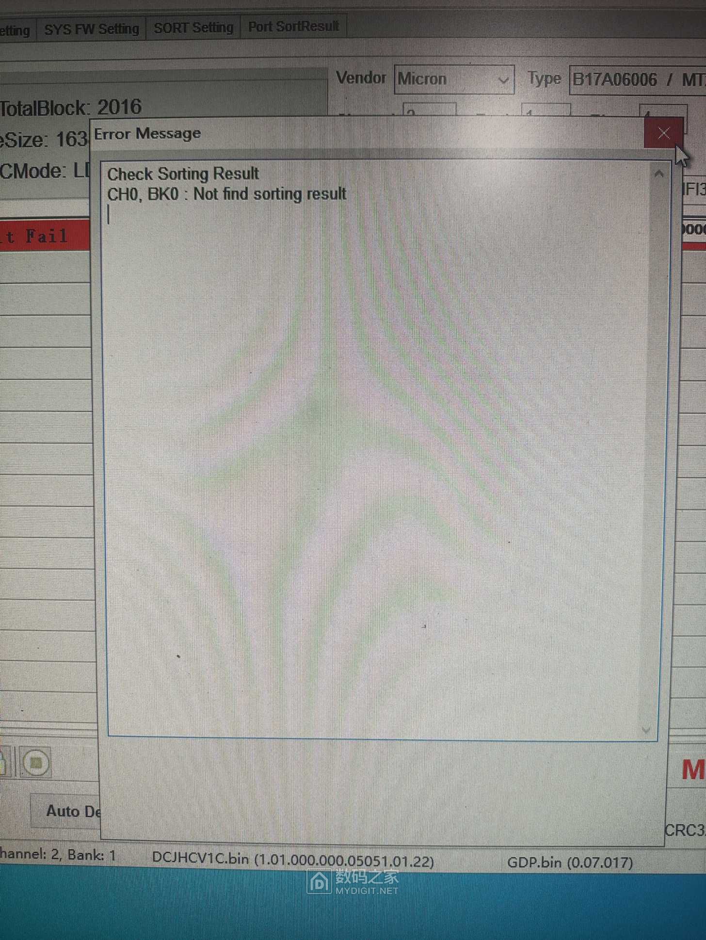

[Maxio] 关于萌新第一次开卡全程问ai这件事,CHO, BKO : Not find sorting resuilt

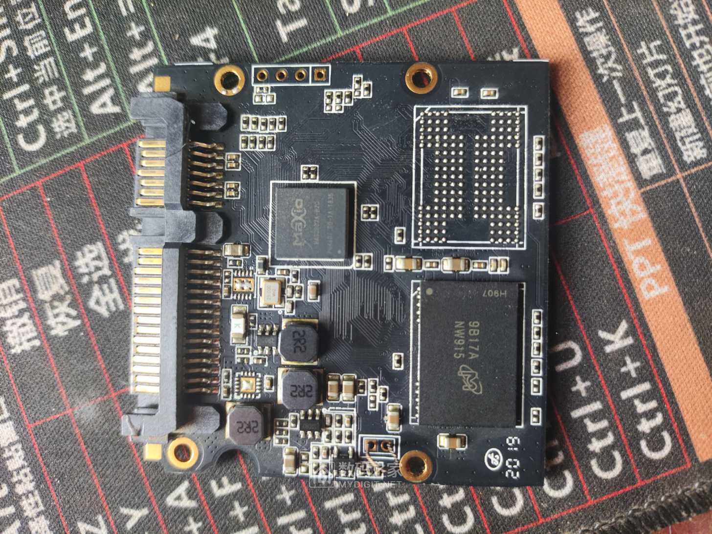

主控是MAS0902A-B2C,颗粒是美光MT29F1T08E,开卡一直显示
如图
最后问了一下豆包ai告诉我在MPTOOL.ini最后一行添加SkipSortCheck = 1跳过CH0_BK0  和  CH1_BK0  的分拣校验然后在重新添加MPTOOL.ini,最后终于成功开卡修复了ssd
