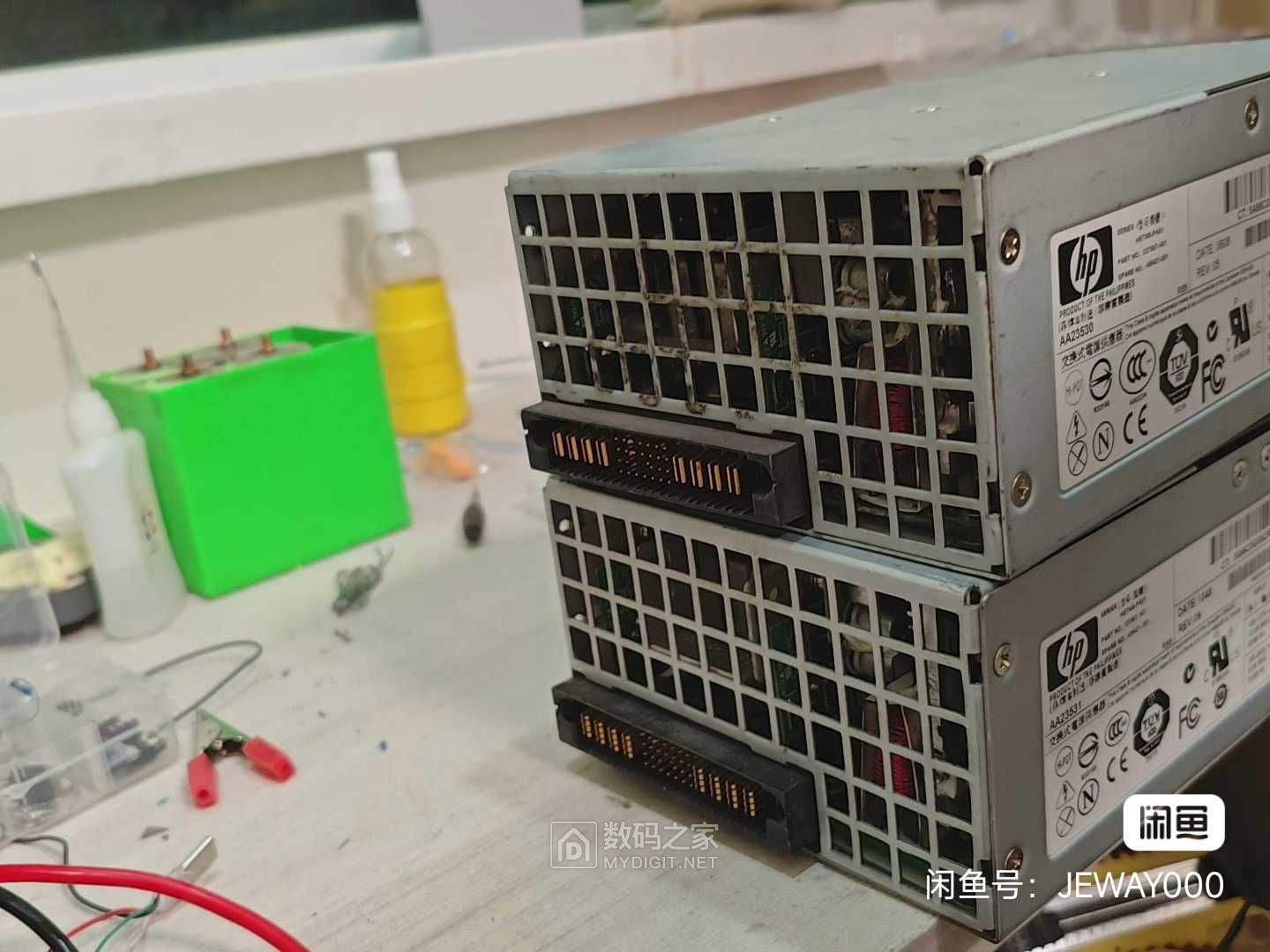

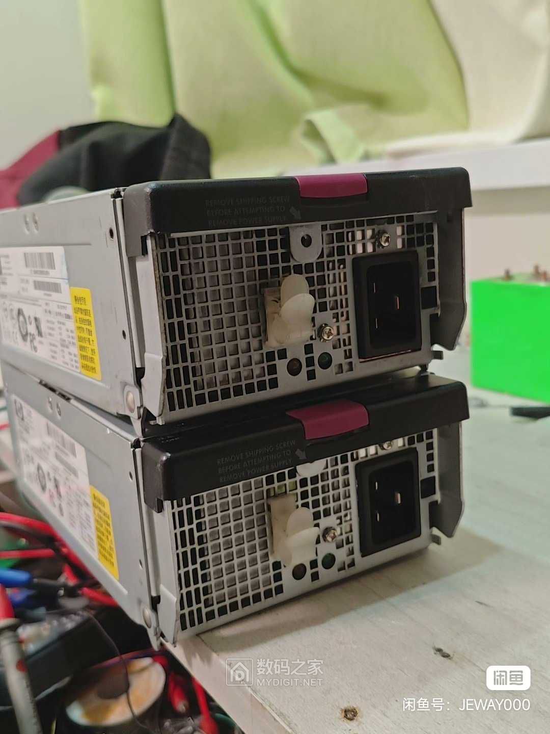

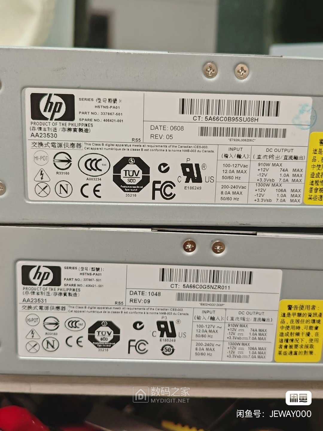

HP1300W服务器电源开机方法,
这个12v106A电源,插头不是普通的品字插头,是大概率的品字插头,通电默认无输出,研究好久,网上也有人卖,就是不给说启动方法,自己摸索出来了。 image_editor_1775304901928.jpg image_editor_1775304904484.jpg image_editor_1775304907208.jpg 第三张图,黑色尾插在地步,面对你方向底部第二排小针左边第四个是一根比别的针都短的针脚,这个连同它左面2个脚三脚一起短接就启动了
