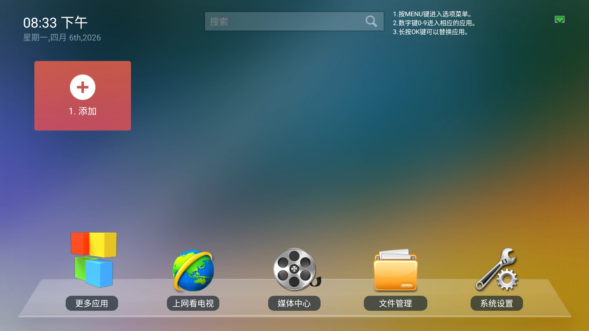

斐讯盒子N1_YYFROM固件_webview119更新版附安卓专用遥控器刷机固工具USB_Burning_Tool
斐讯N1盒子固件_YYFROM_无语音实用版
型号:N1(android 版本)
更新时间:2026年4月7日
下载地址:
链接:https://pan.xunlei.com/s/VOpa0y7EpJm5Fwuhzd-uSEU4A1?pwd=gj7c#
链接: https://pan.baidu.com/s/1E2VgpvmF2F4uTbGpsfFnBw?pwd=93if
转自恩山。应网友应求,更新无语音版本固件……
2026.4.7更新
webview119
主要修改:
1.蓝牙配对可自动移动两款蓝牙遥控器。
2.清空所有相关无用文件。
3.桌面和上网看电视和媒体中心,可通用桌面工具自由绑定第三方应用。
4.内置切换工具和清理垃极(主要清理samba文件占用极大空间)。
2021年7月1日版本:
1.安卓启动界面和安卓开机动画;
2.默认实用桌面(修正20191129版本以前周二显示周四的BUG),可自行安装其它第三方桌面;
3.关闭蓝牙生成日志文件,减少空间占用;
4.禁止Samba功能生成日志文件,若恢复出厂,请安装N1垃圾清理,运行,重启即可减少空间占用;
5.比之前版本删除更多无用的应用;
6.引用Webpad修改开机引导和设置文件,从中复原了Webpad修改的软关机,现不存在关机重启问题;
7.内置投屏软件,原电视家浏览器已替换为火星直播;
8.开机默认开启adb调试模式;
9.默认ROOT授权,无须确认。
感谢Webpad修改引导和设置文件
依然使用的是RUSH提供的ROOT/脚本/dropbear插件,感谢网友Rush
ROOT功能其实并不完整,dropbear插件比较实用,电脑可以通过WinSCPPortable进行登陆和备份和删除应用。
刷机注意:
1.烧录时,记得去掉“擦除FLASH”和“擦除bootloader”,否则会出错。
也可直接复制固件包里的BurnCfgUI.ini文件到已安装的目录,进行覆盖!
默认安装路径"C:\Program Files (x86)\Amlogic\USB_Burning_Tool"
2.官方固件为V2.19的,可直接加电进行线刷;
3.官方固件为V2.22需在电脑端运行adb脚本使N1进入线刷模式然后进行线刷;
4.官方固件为V2.25版以上的,则需要在电脑执行降级操作之后才能线刷;
5.已经刷过YYF固件,可直接加电进行线刷。
