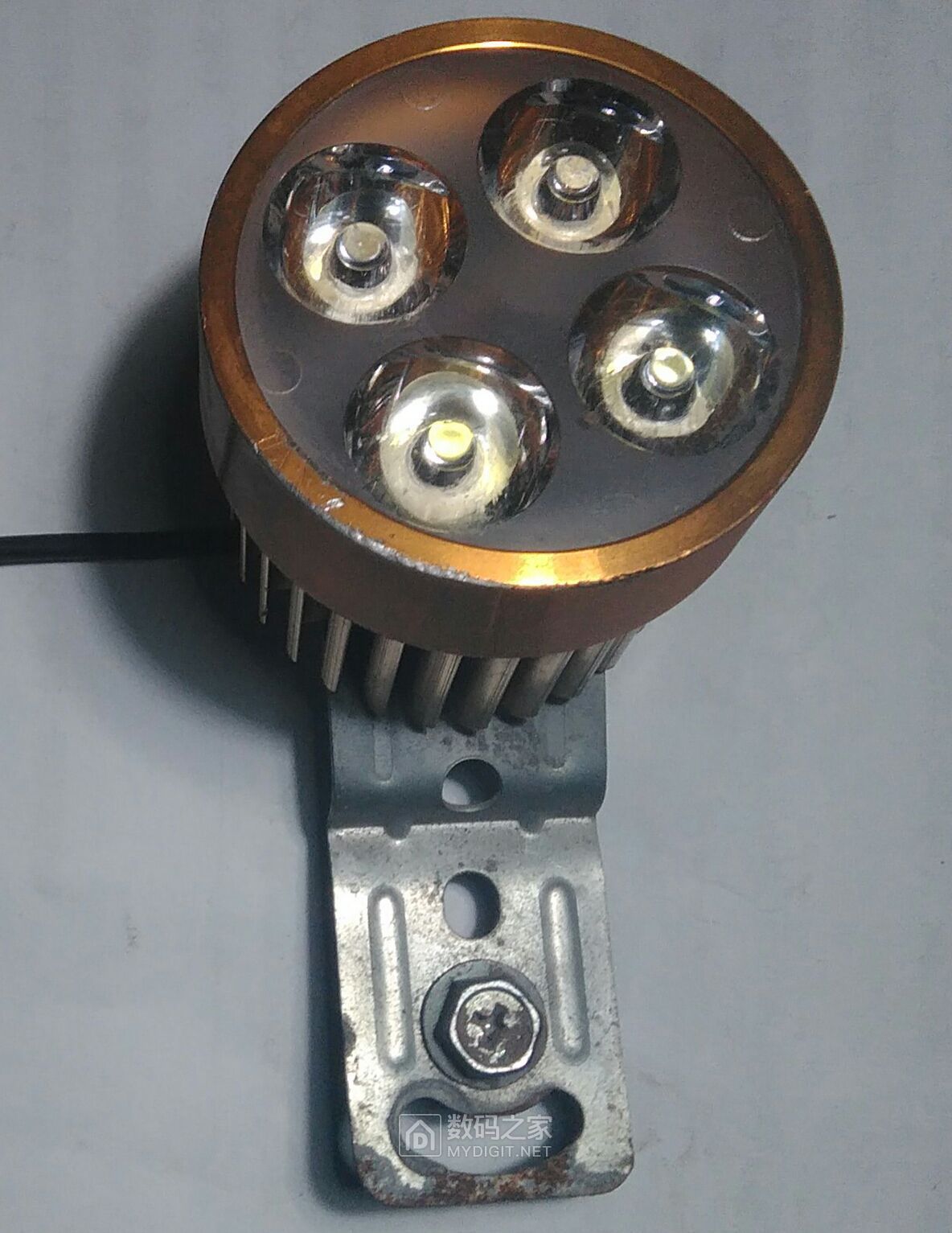

         金黄色的外壳,显得很高档的样子,通电试了一下,6~7V电压就能点亮,12V时电流达500mA以上,亮度还行,不过只有两只LED亮,如果四只LED全亮,那亮度应该相当不错,看来有必要得修一下。

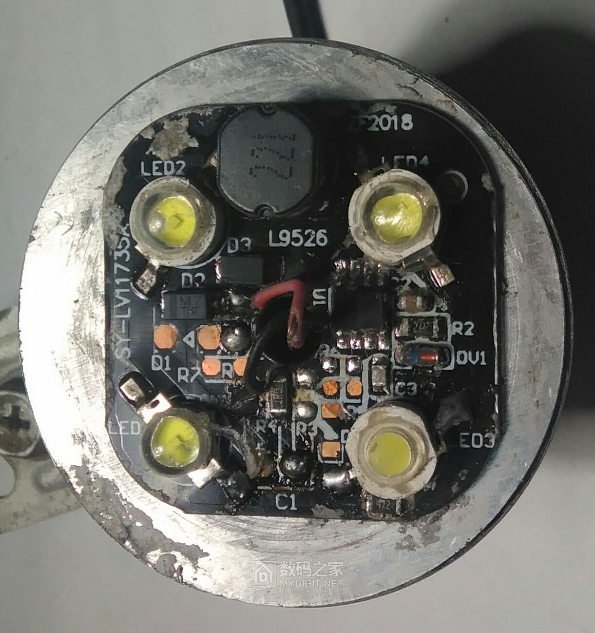

         拆开看看:

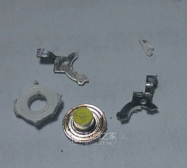

        经过测量,发现是LED3有问题,按着它时能够亮,松手就不行,接开上面的透明盖子,却发现灯珠的金丝被带起来了!
这下只有更换了!
         焊下LED的两只引脚,发现不能取下LED,这货的底部是焊在电路板上的!
         只有上铁板烧了,拆下灯珠:

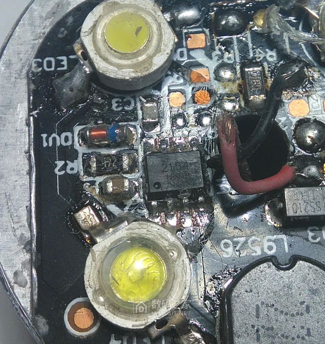

         更换LED后,通电,亮一下就熄了!
         检查几个元件,没有发现问题,莫非驱动芯片损坏了?
         用力按压芯片时灯能亮,补焊芯片的引脚,装好后试,又不行了!
         看来芯片确实是坏了。
         看看芯片的型号:

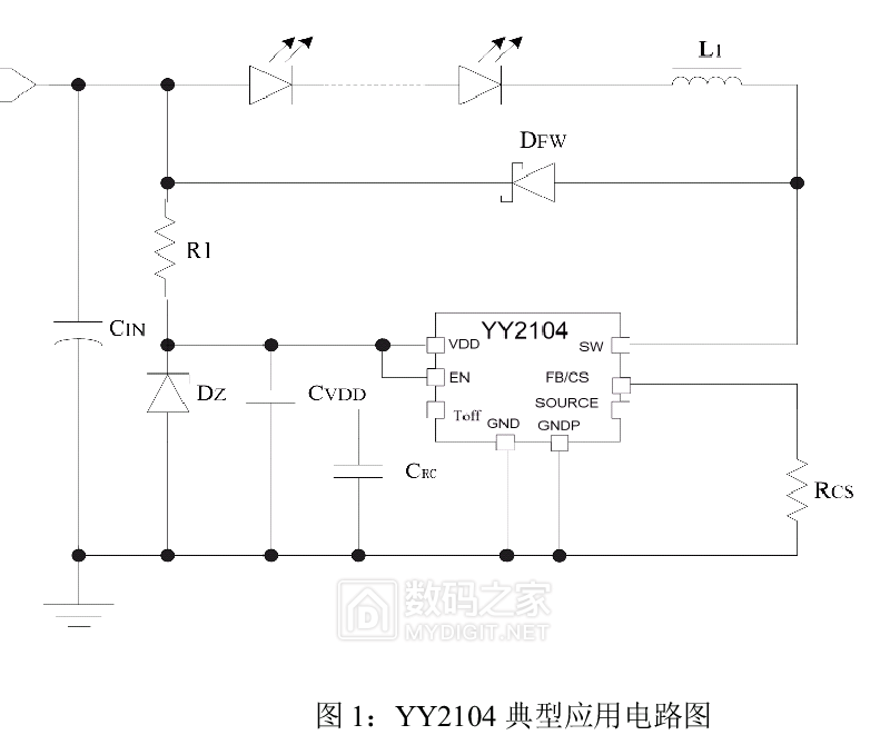

            上面只有2104这几个数字,上网搜索,只有YY2104符合,找到一个文档,有一张图:
            分析了一下电路,的确是这货,在某宝找了半天,没有这种芯片,没办法了!
