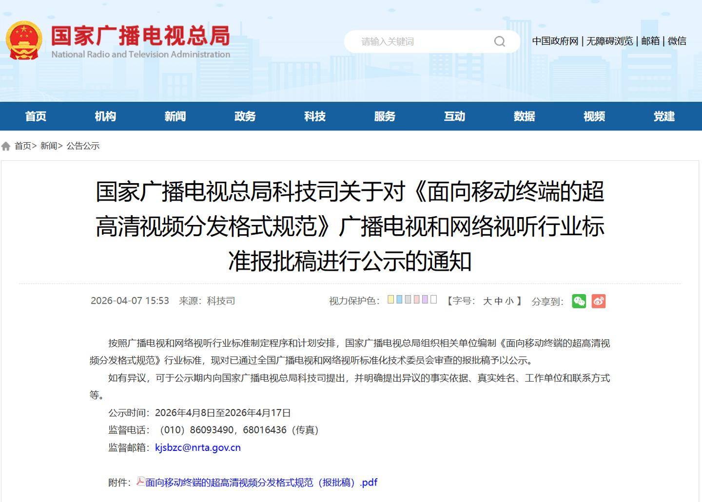

国家广播电视×总局科技司今日发布关于对《面向移动终端的超高清视频分发格式规范》广播电视和网络视听行业标准报批稿进行公示的通知。
按照广播电视和网络视听行业标准制定程序和计划安排,国家广播电视总局组织相关单位编制《面向移动终端的超高清视频分发格式规范》行业标准,现对已通过全国广播电视和网络视听标准化技术委员会审查的报批稿予以公示。

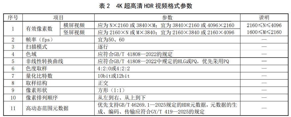

对于符合技术要求的移动终端(见文末附录 A),规范明确应分发 4K 超高清 HDR 视频,视频格式应符合如下要求:

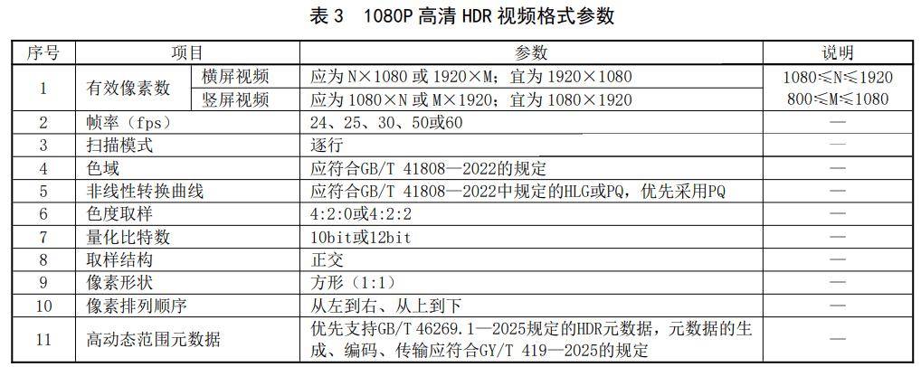

对于其他移动终端,宜分发 1080P 高清 HDR 视频,视频格式应符合如下要求:
