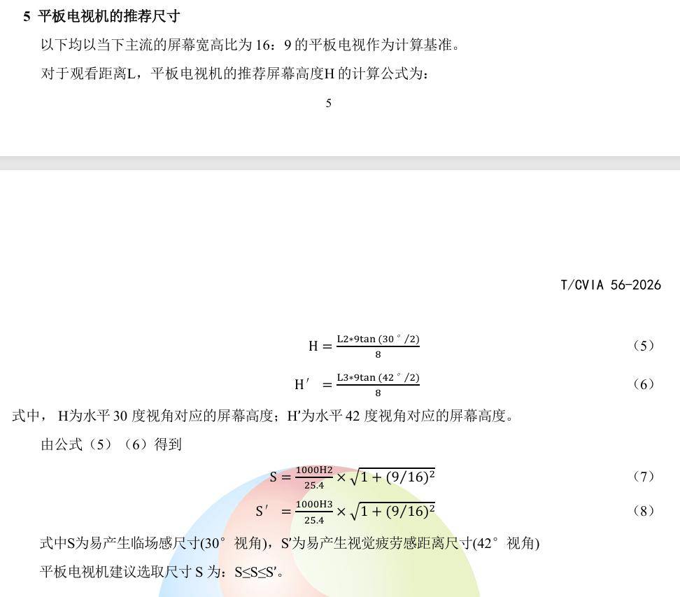

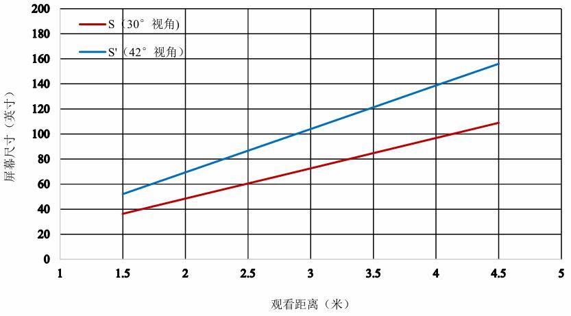

该标准确定了平板电视最小观看距离、最佳观看距离等指标,并根据公式给出了平板电视推荐尺寸。

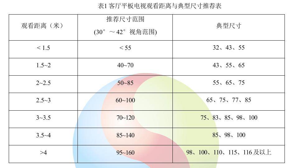

根据标准文件,双眼水平视角约在 30°~42° 附近,有强临场感。依据不同的观看距离,对应不同的推荐尺寸。
观看距离(米)推荐尺寸范围(30°~42° 视角范围)典型尺寸<1.5<5532、43、551.5~240~7043、55、652~2.550~8555、65、752.5~360~10065、75、77、853~3.570~12075、83、85、98、1003.5~485~14085、98、100>495~16098、100、110、115、116 及以上
