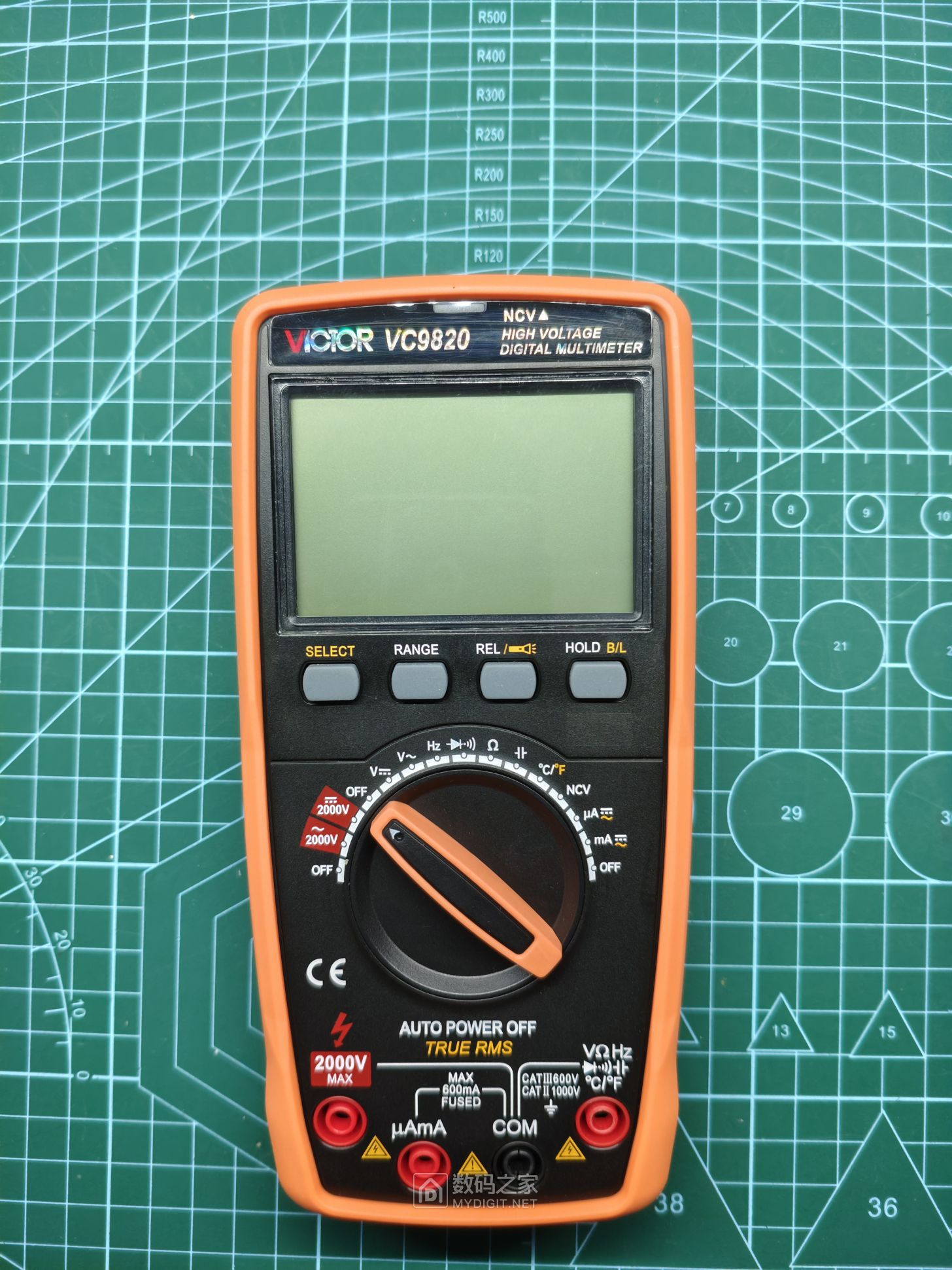

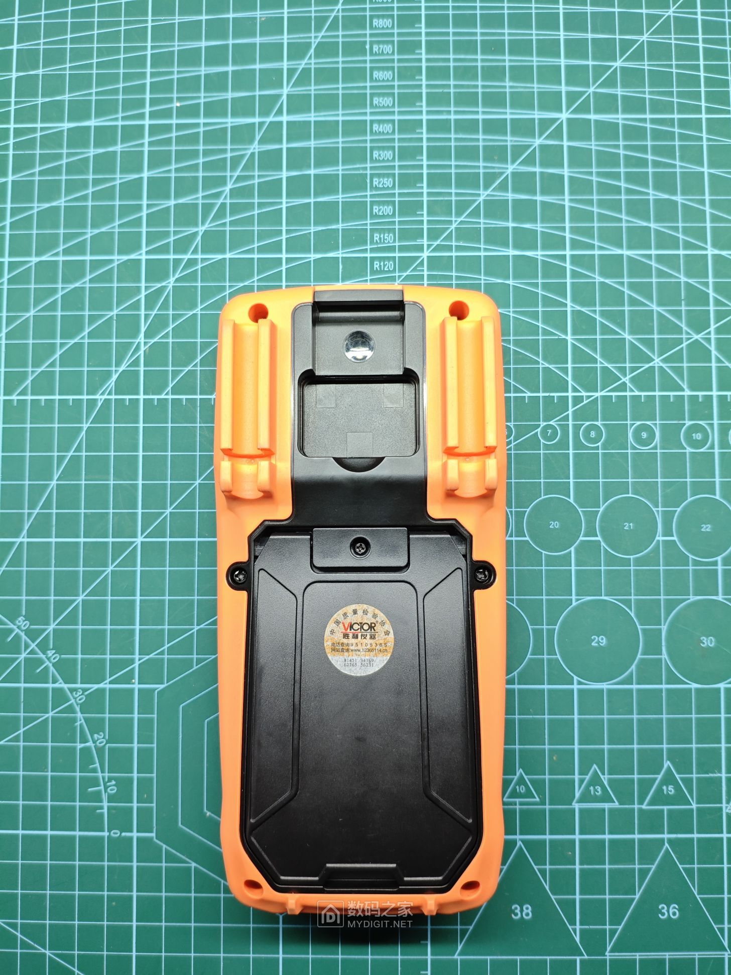

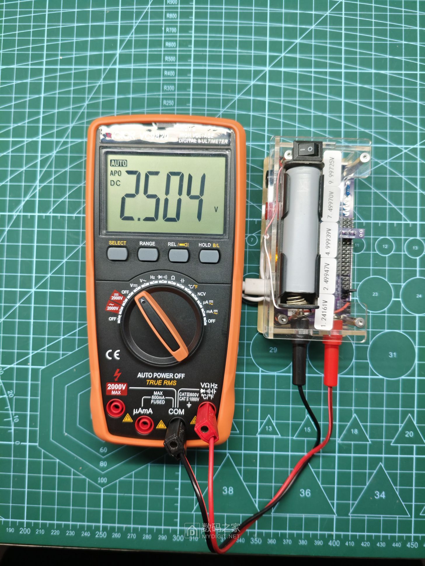

[手持表] 拆一个可以测到2000V的万用表 胜利VC9820
发表于 2026-4-18 11:44:28 | 显示全部楼层 |阅读模式

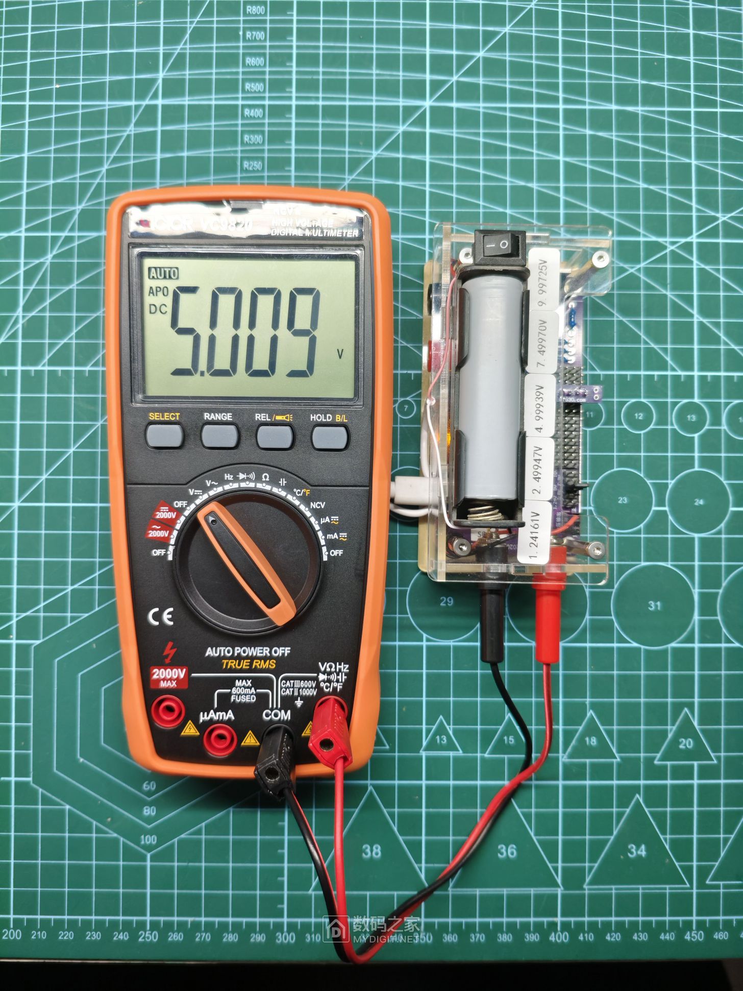

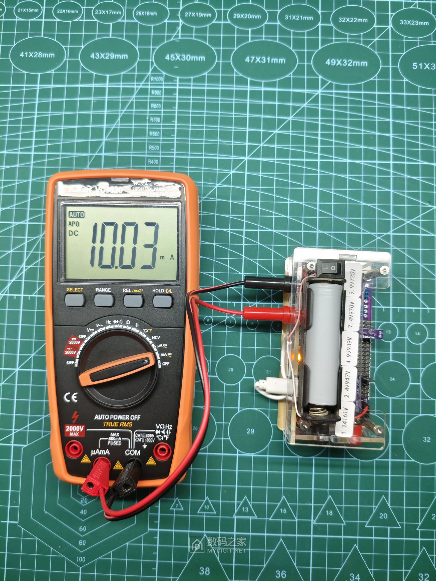

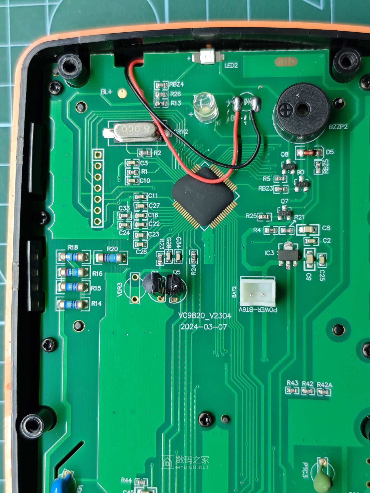

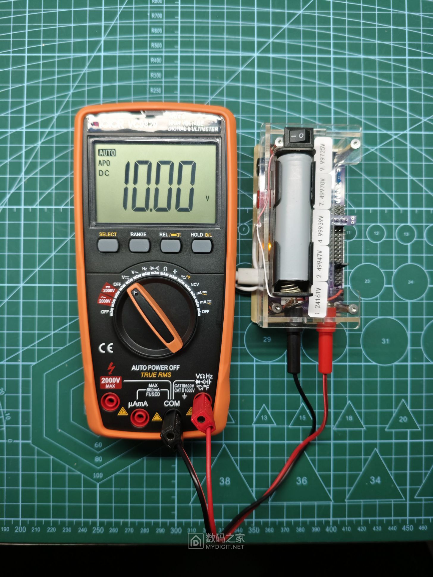

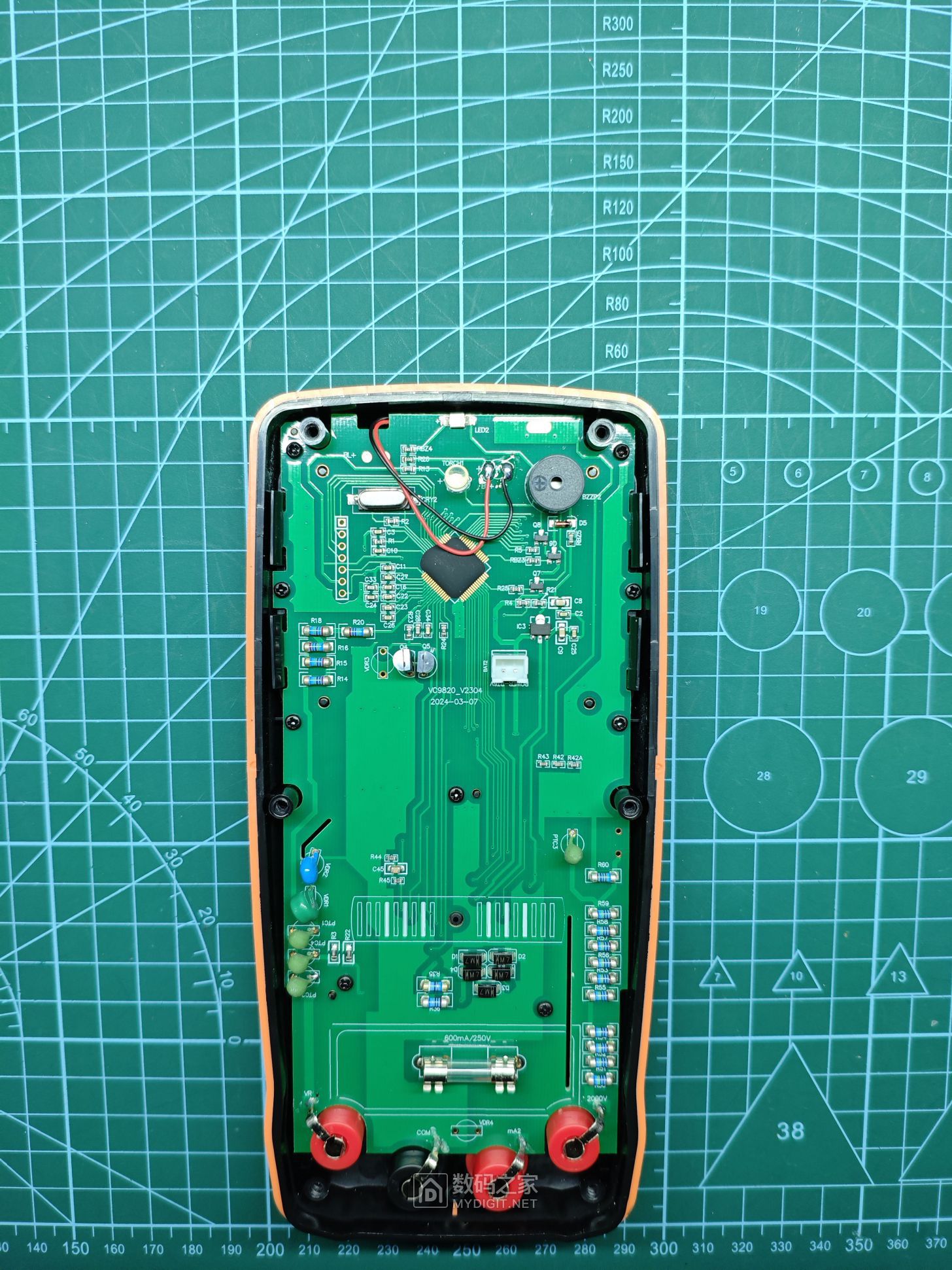

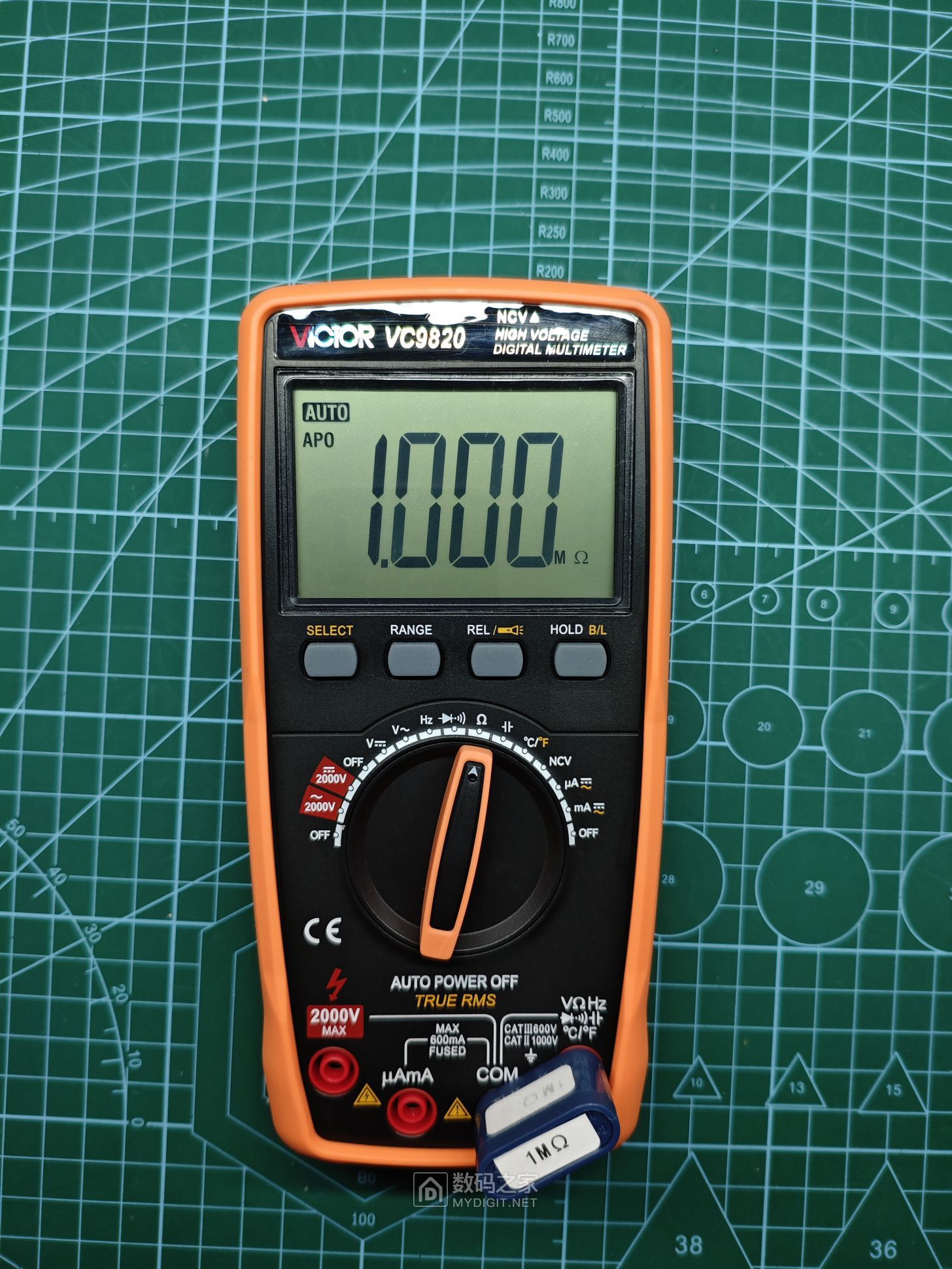

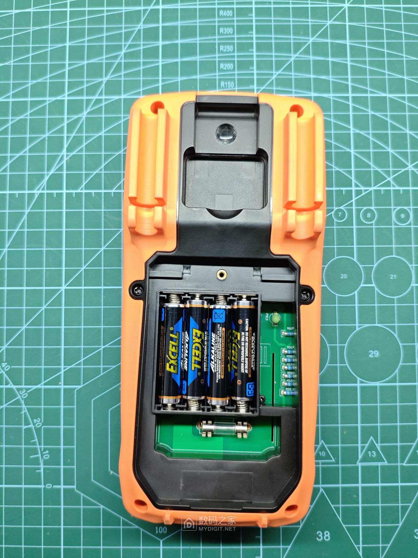

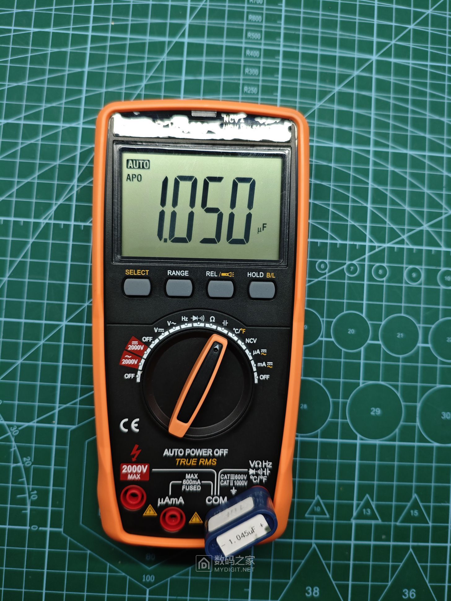

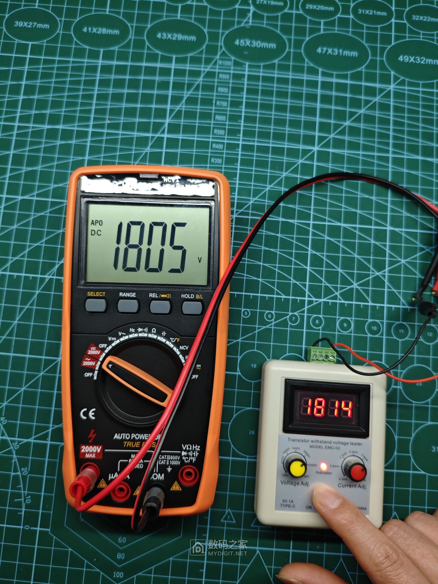

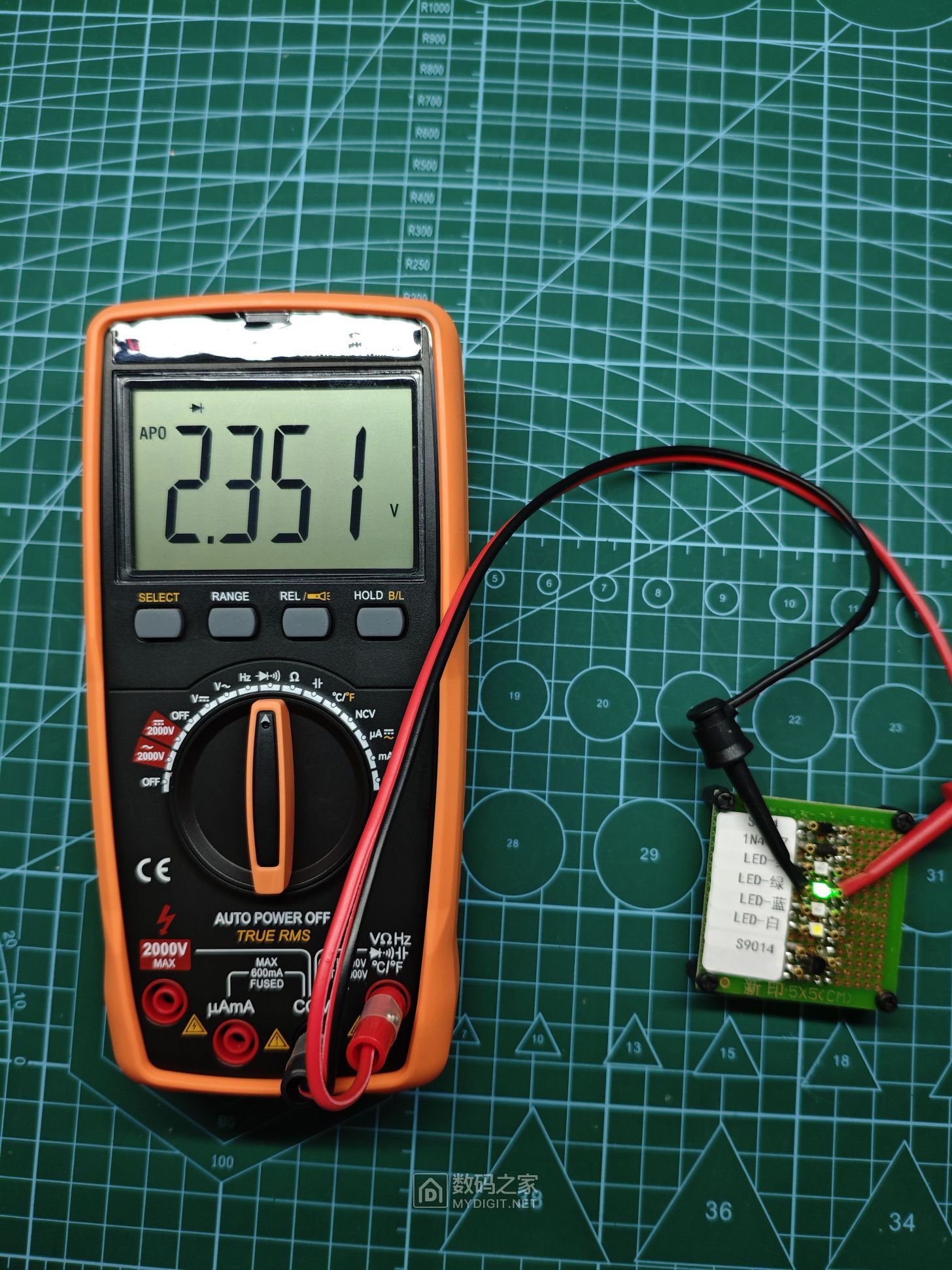

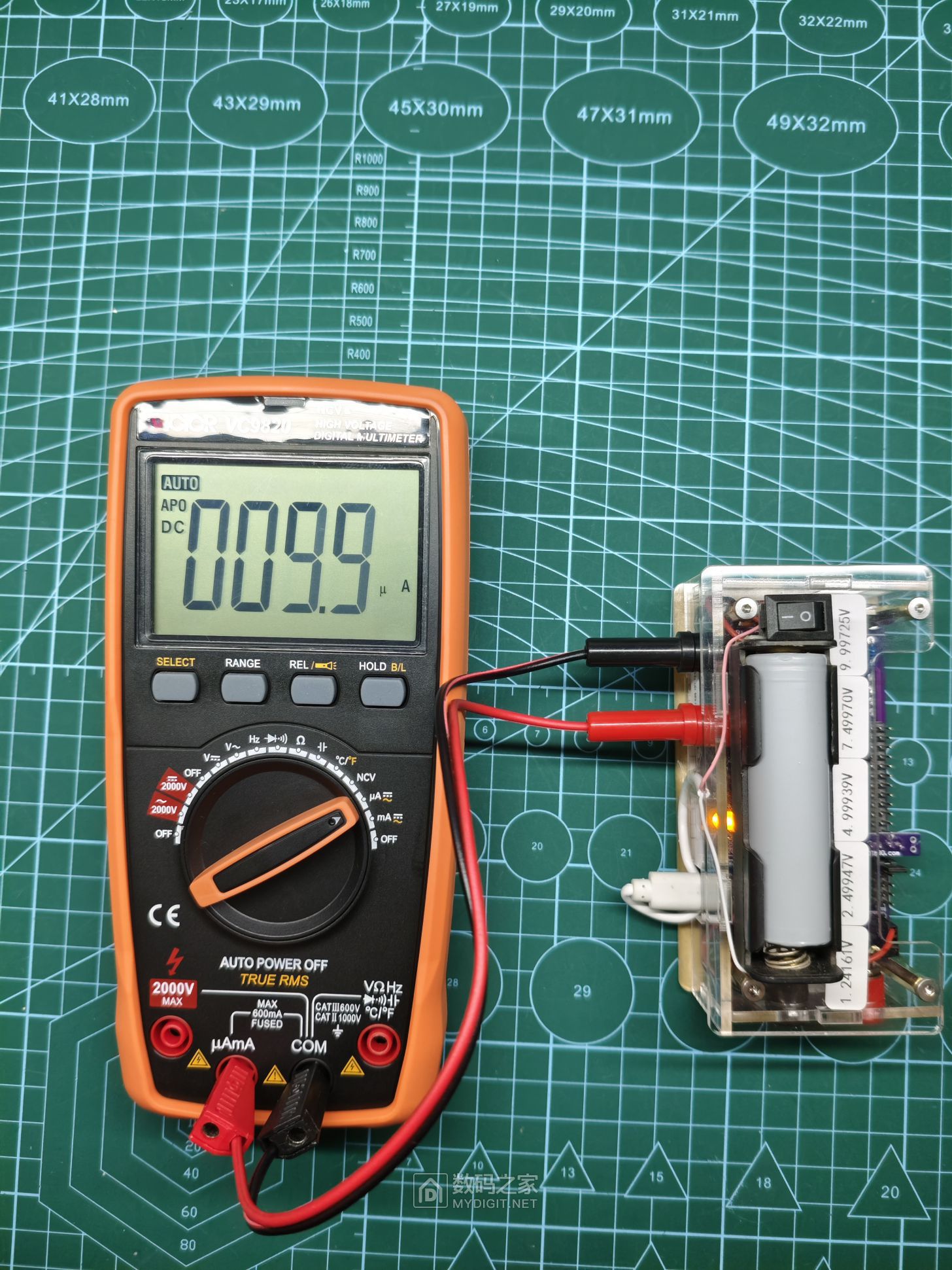

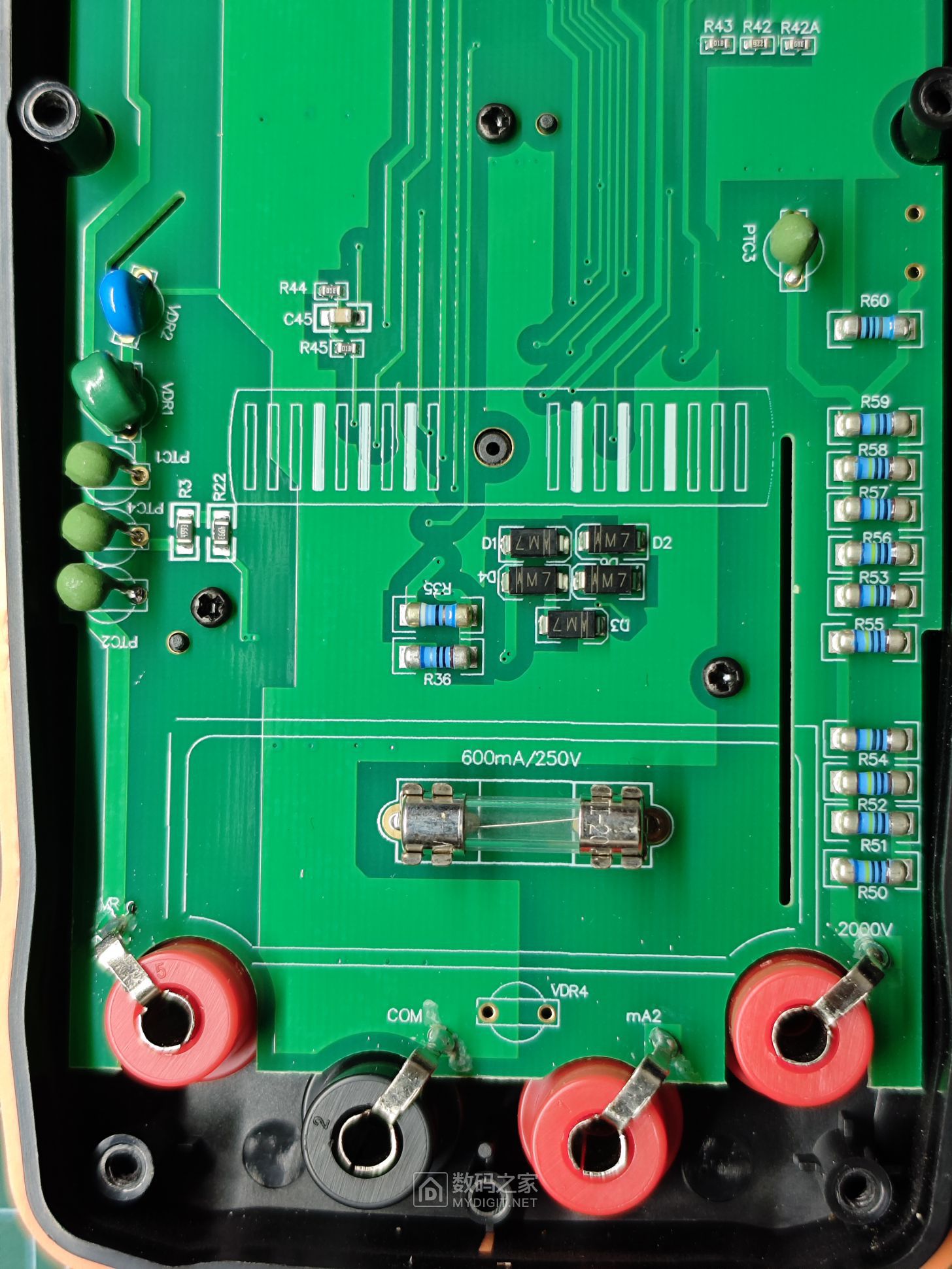

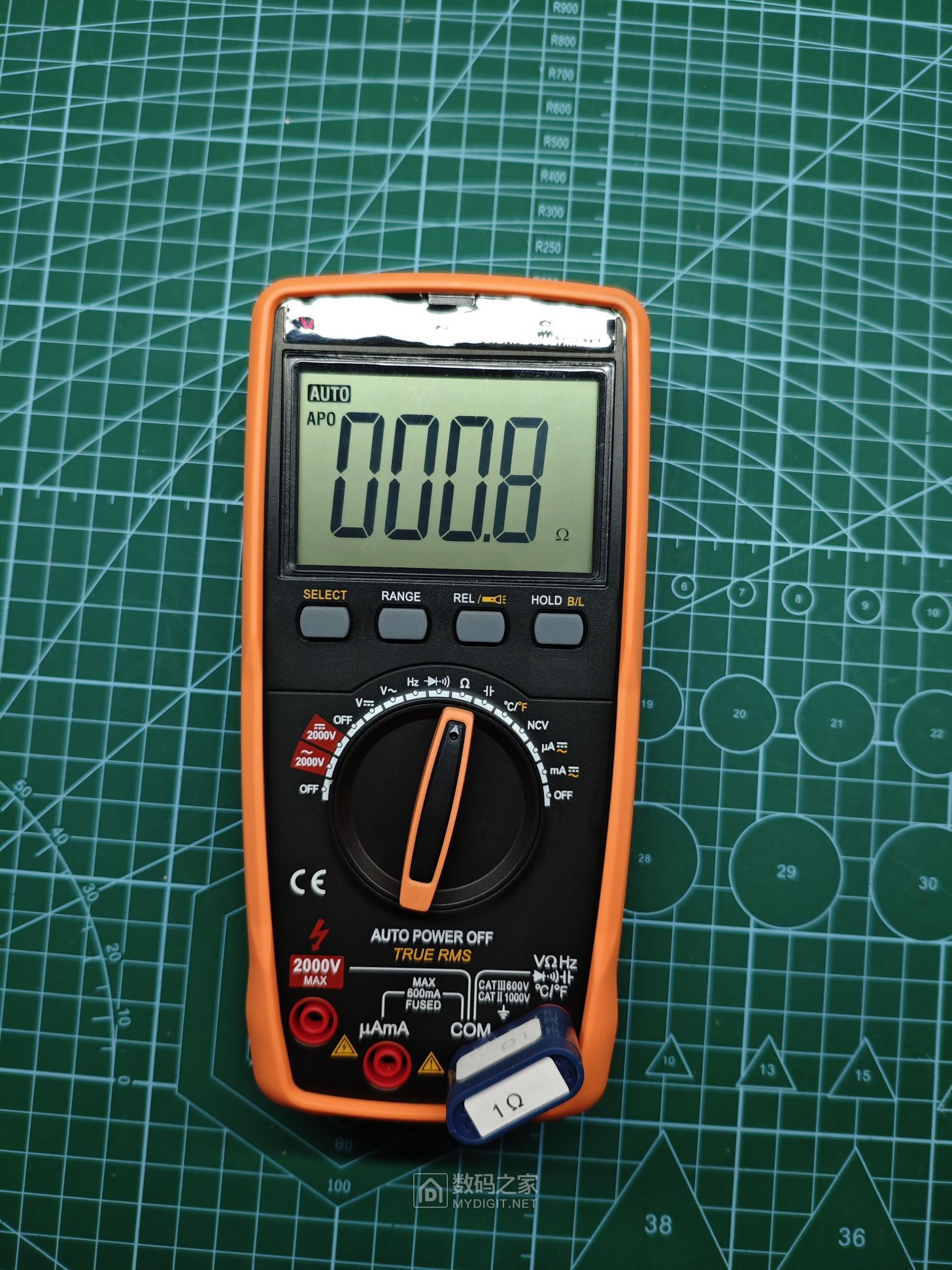

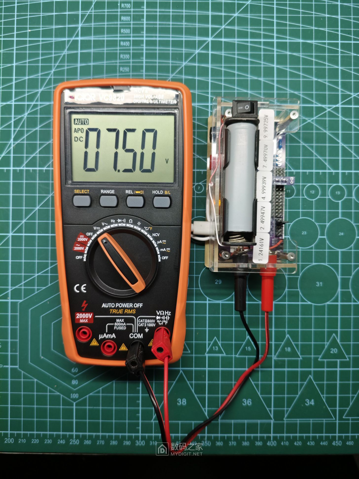

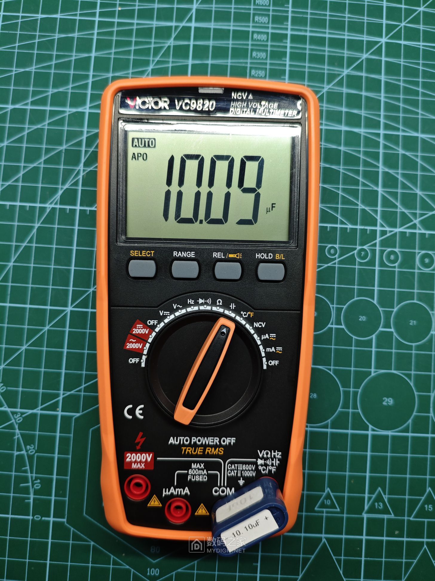

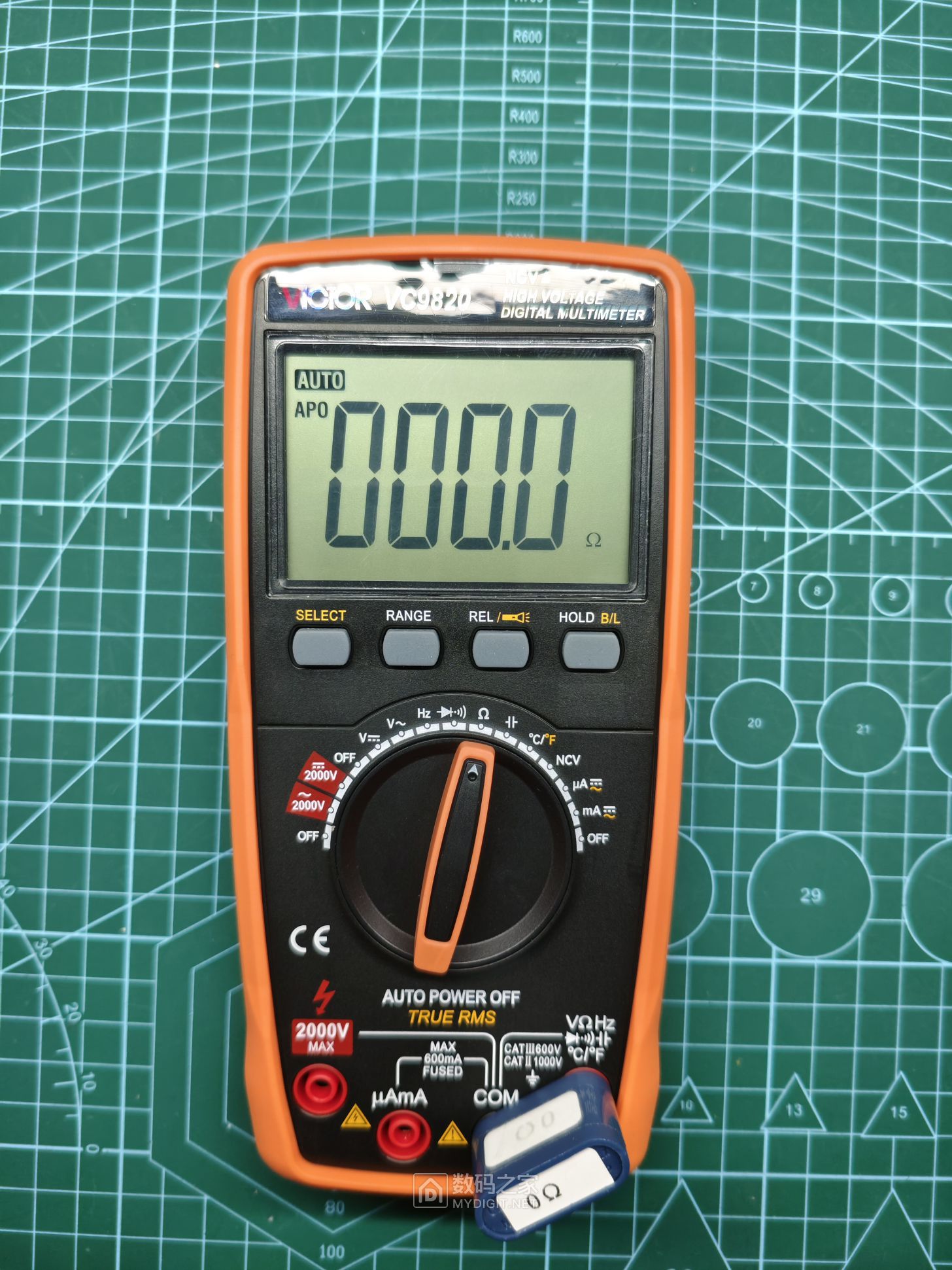

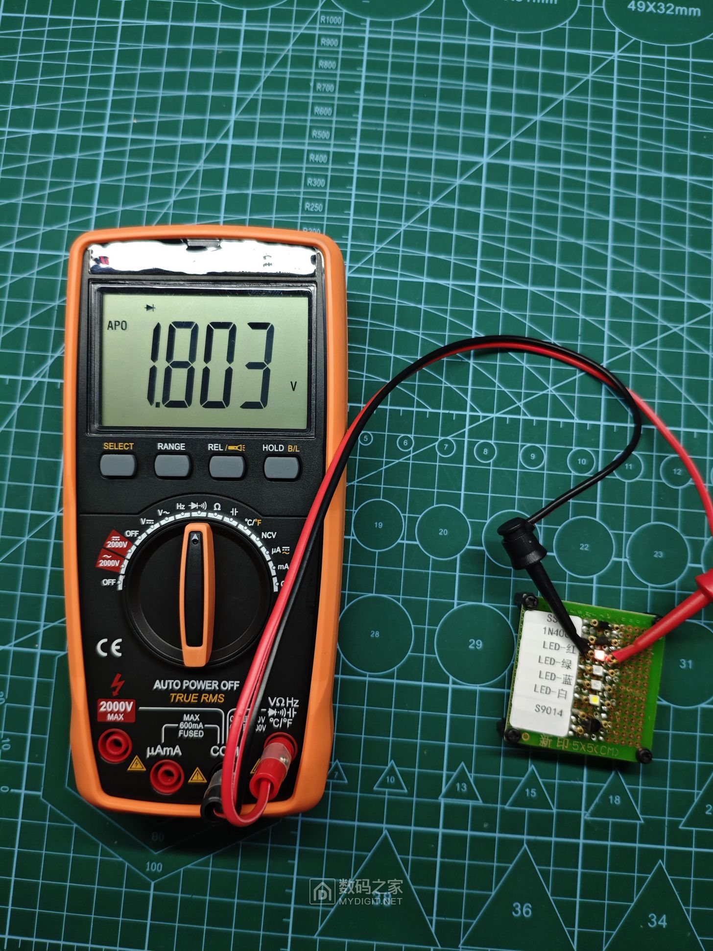

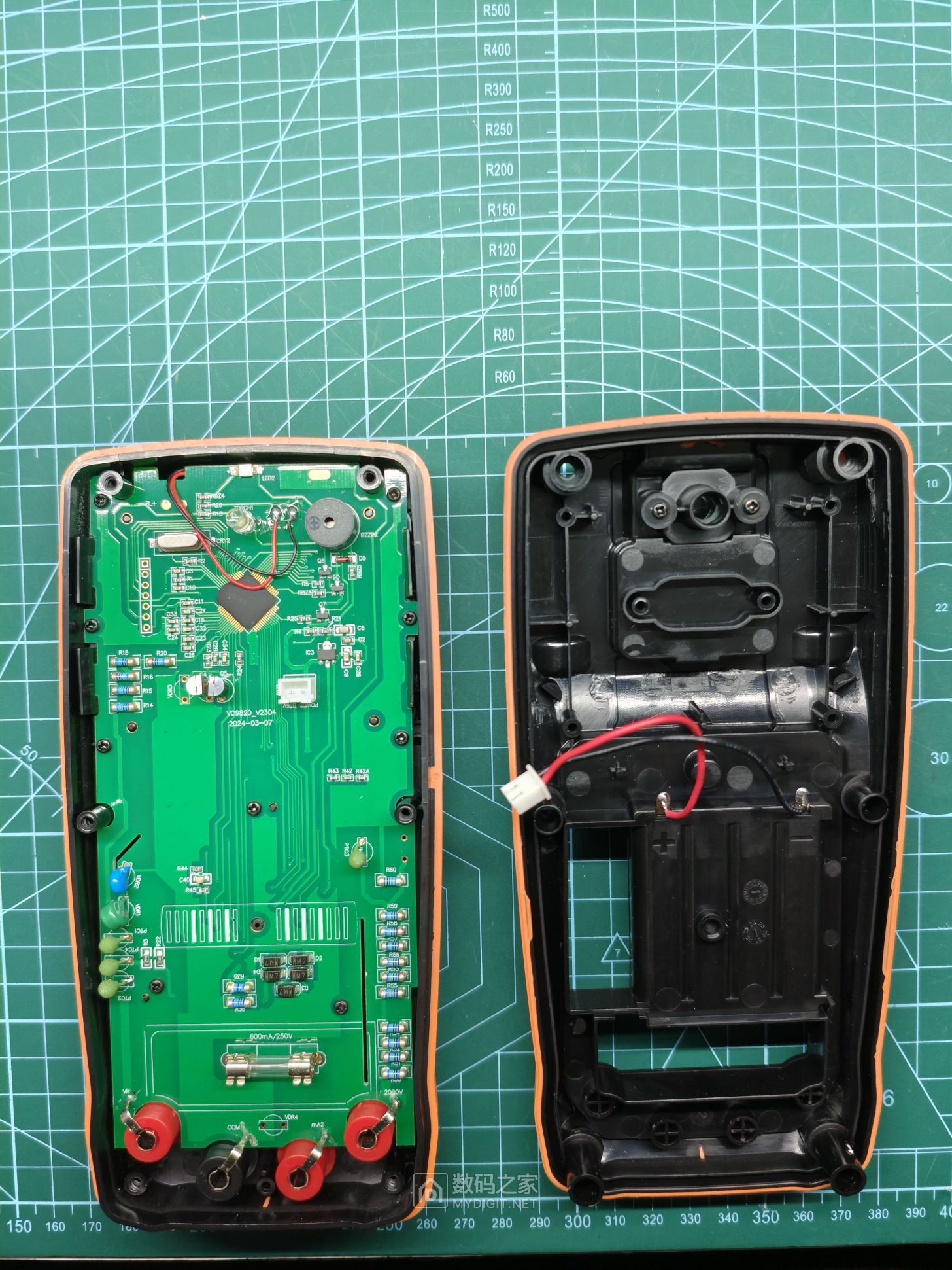

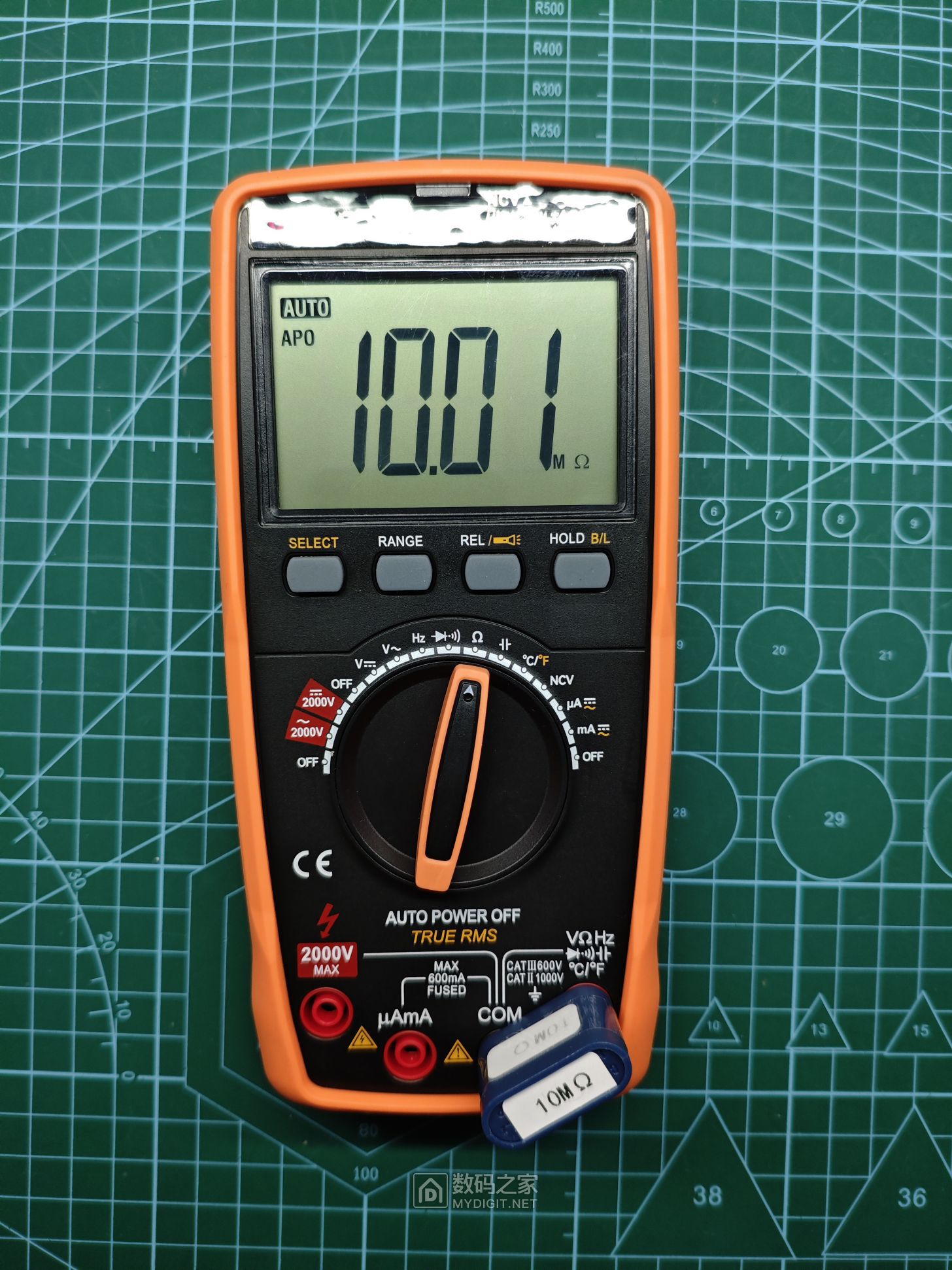

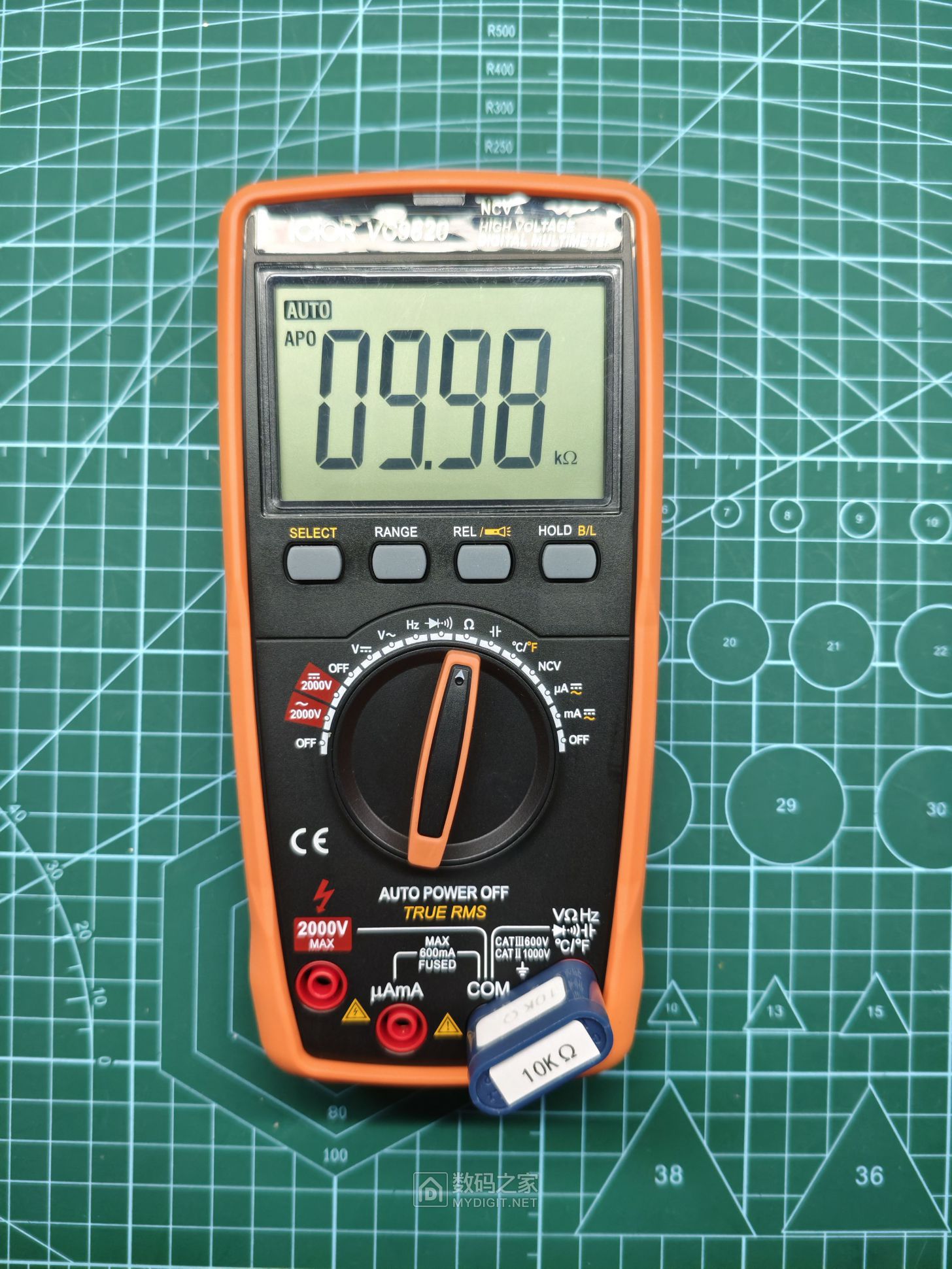

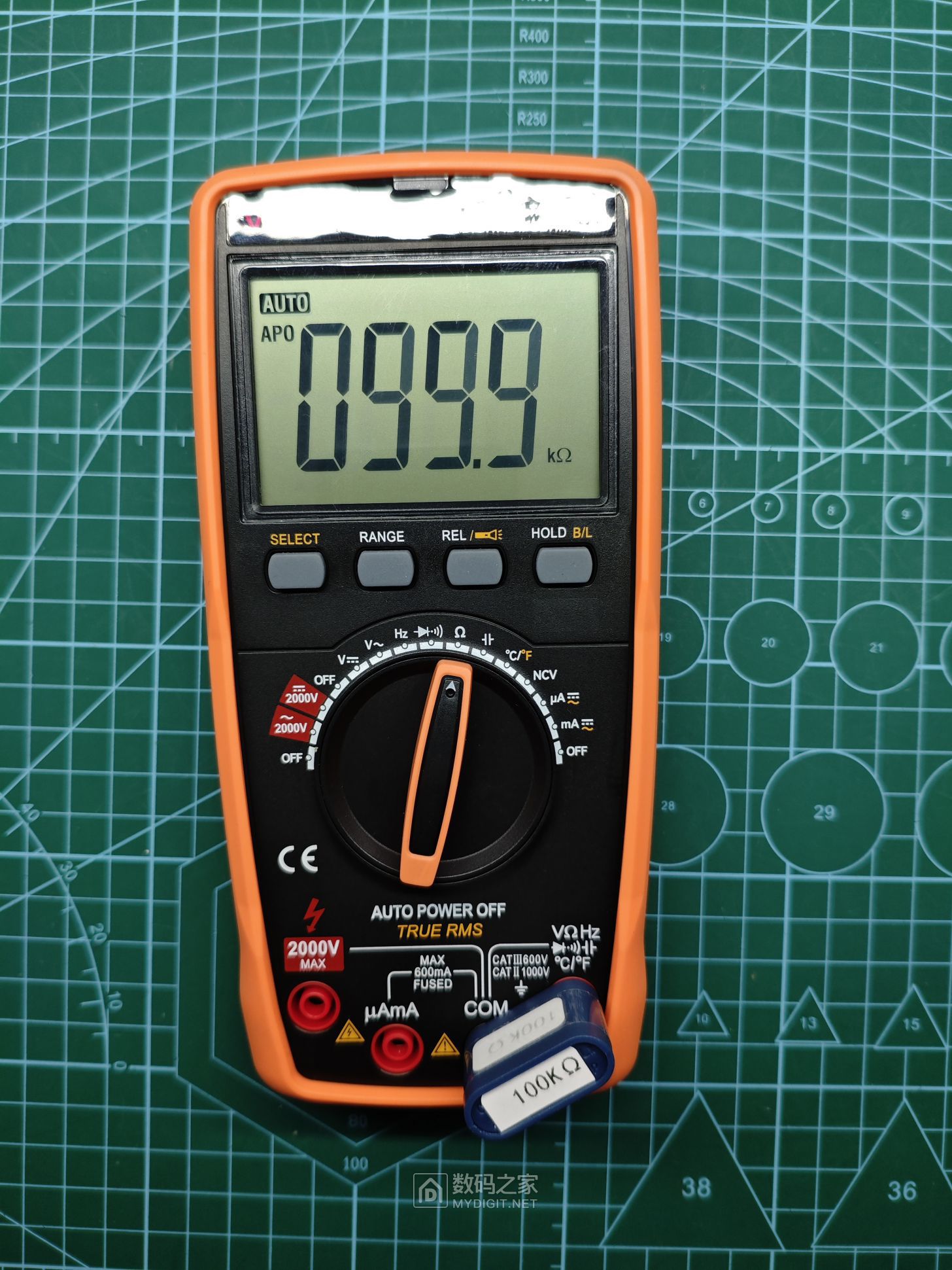

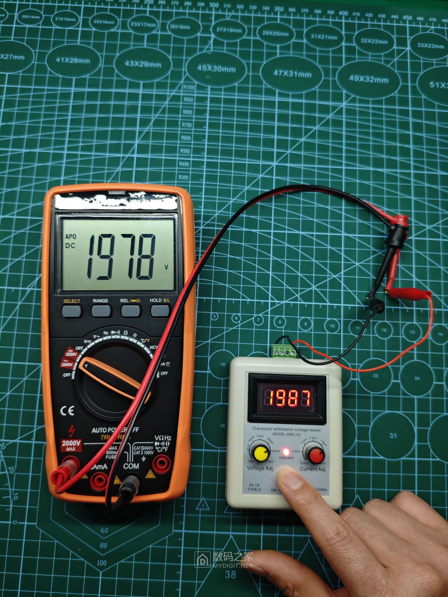

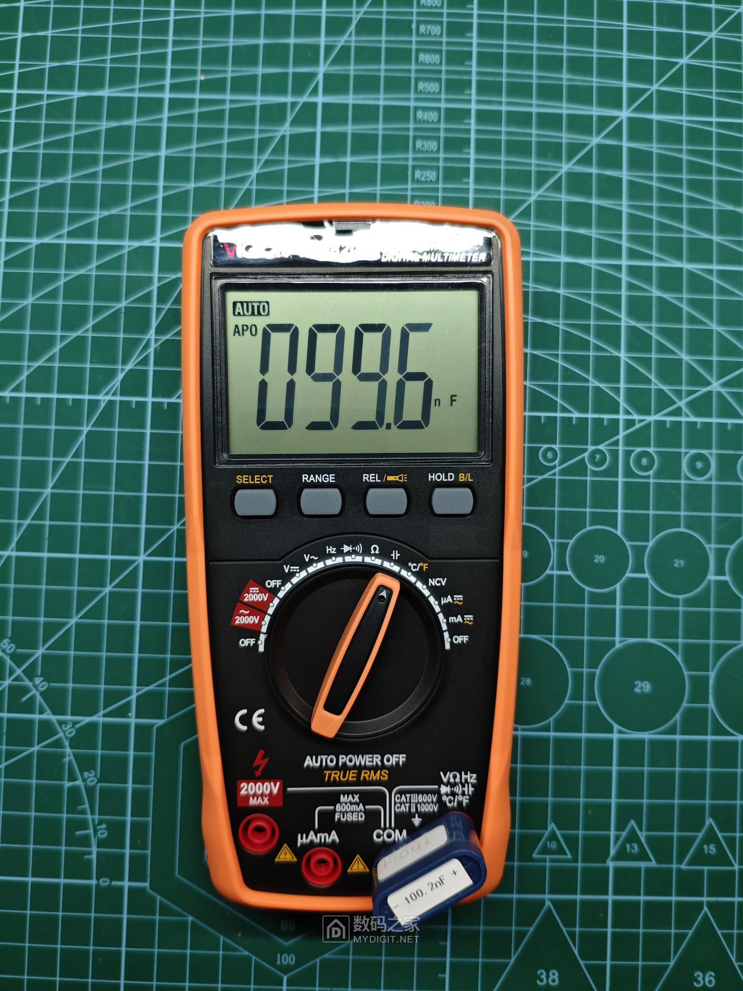

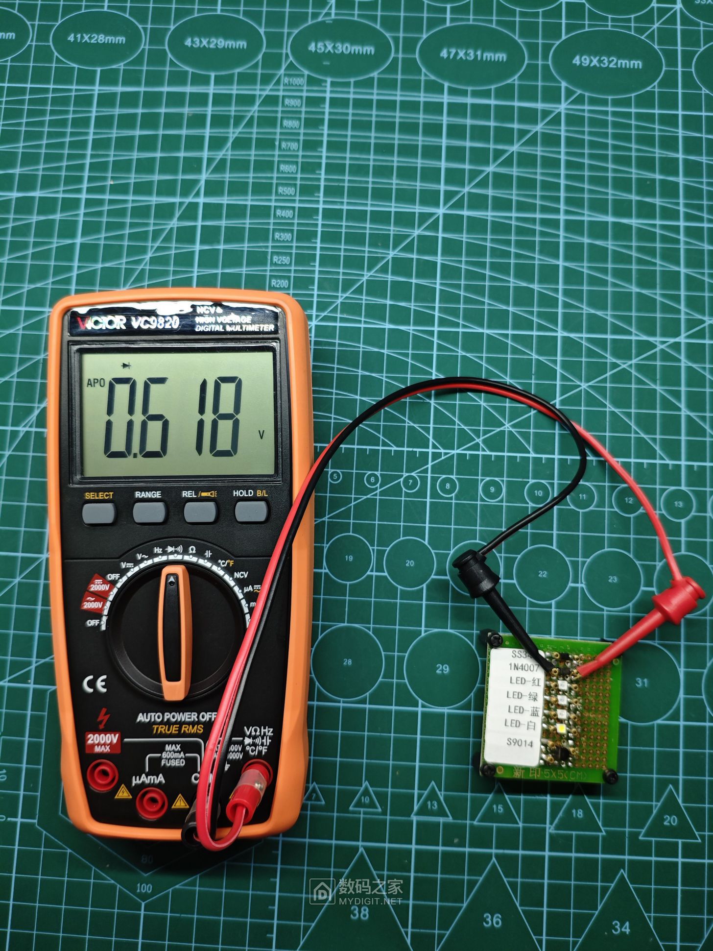

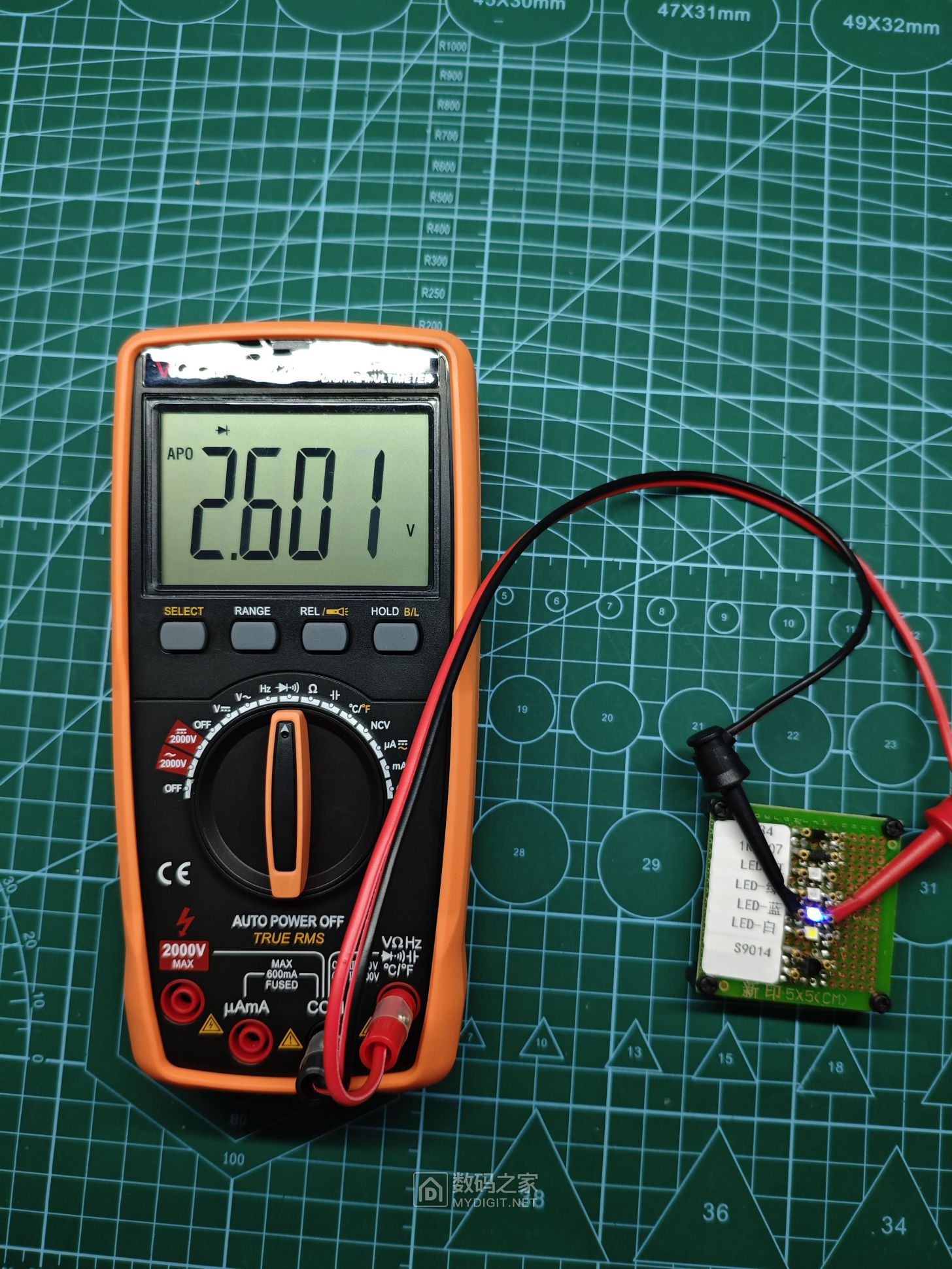

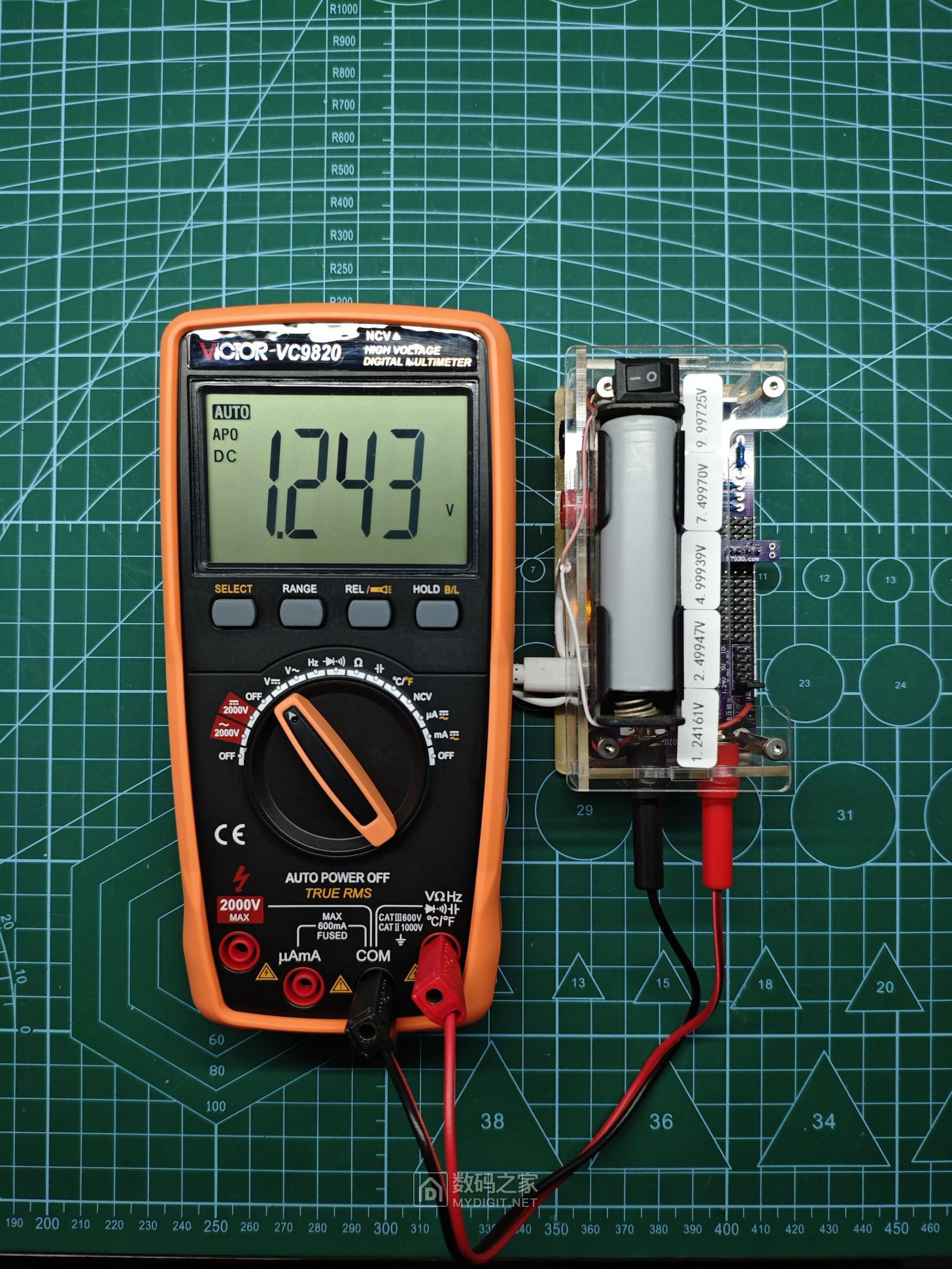

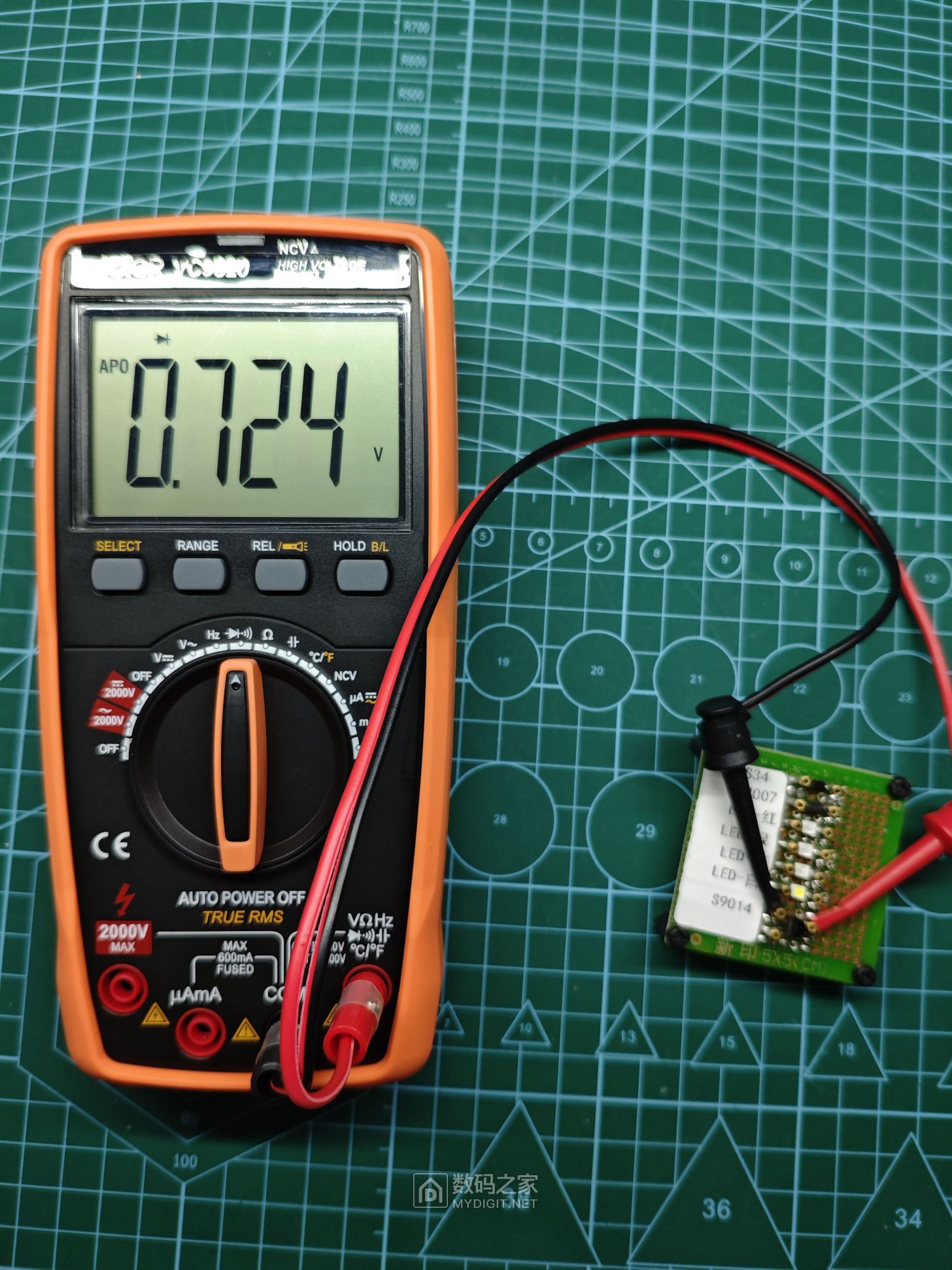

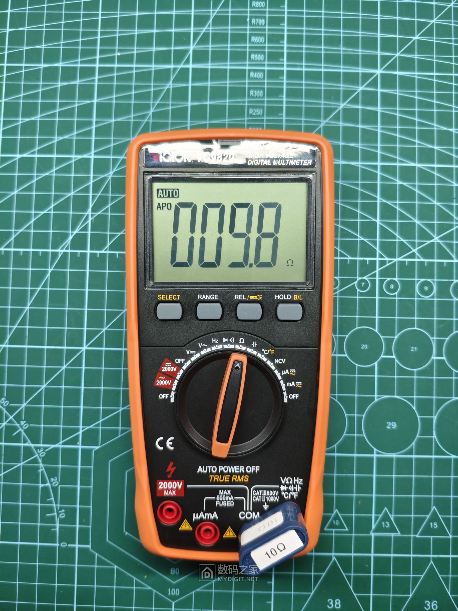

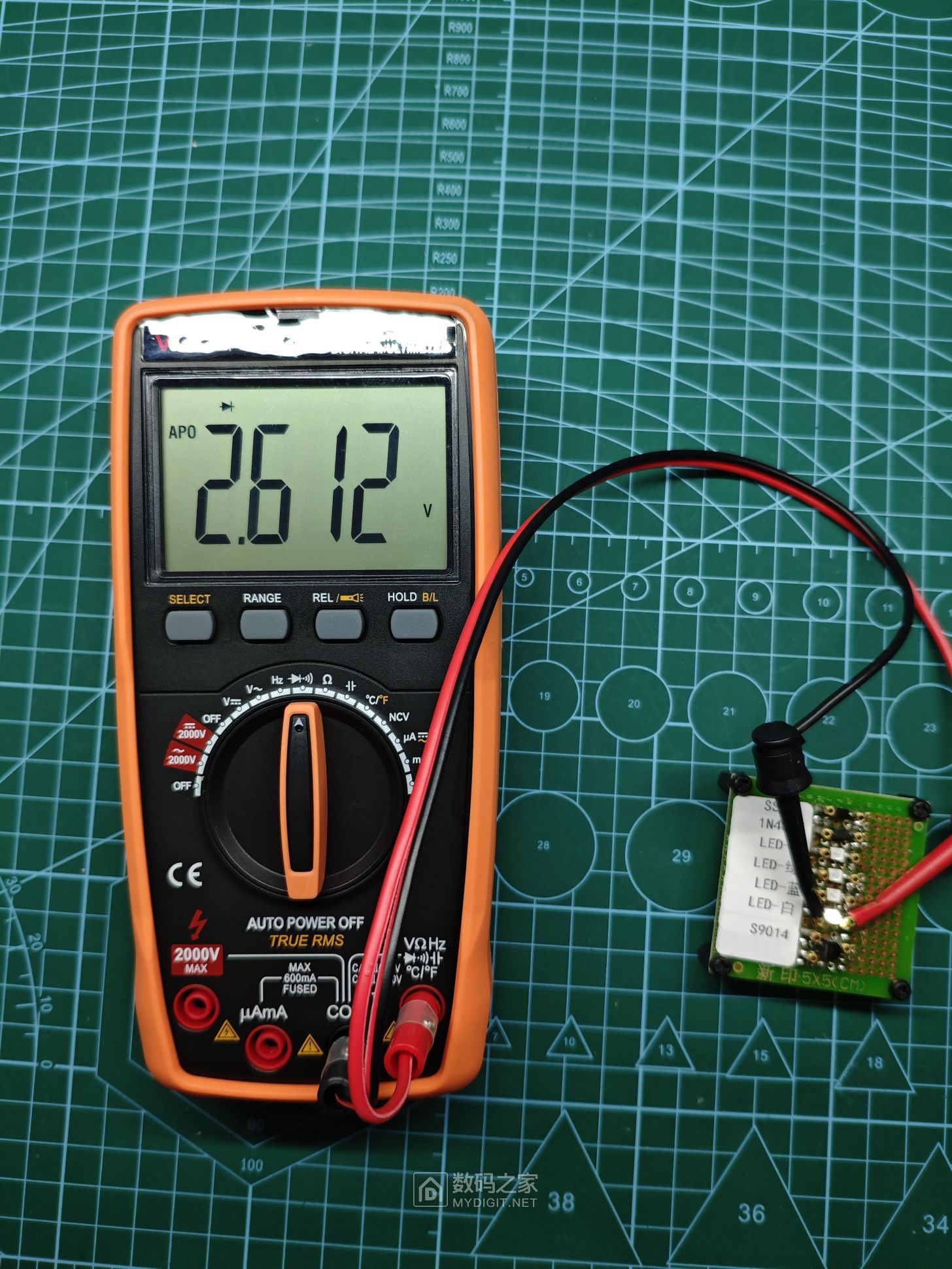

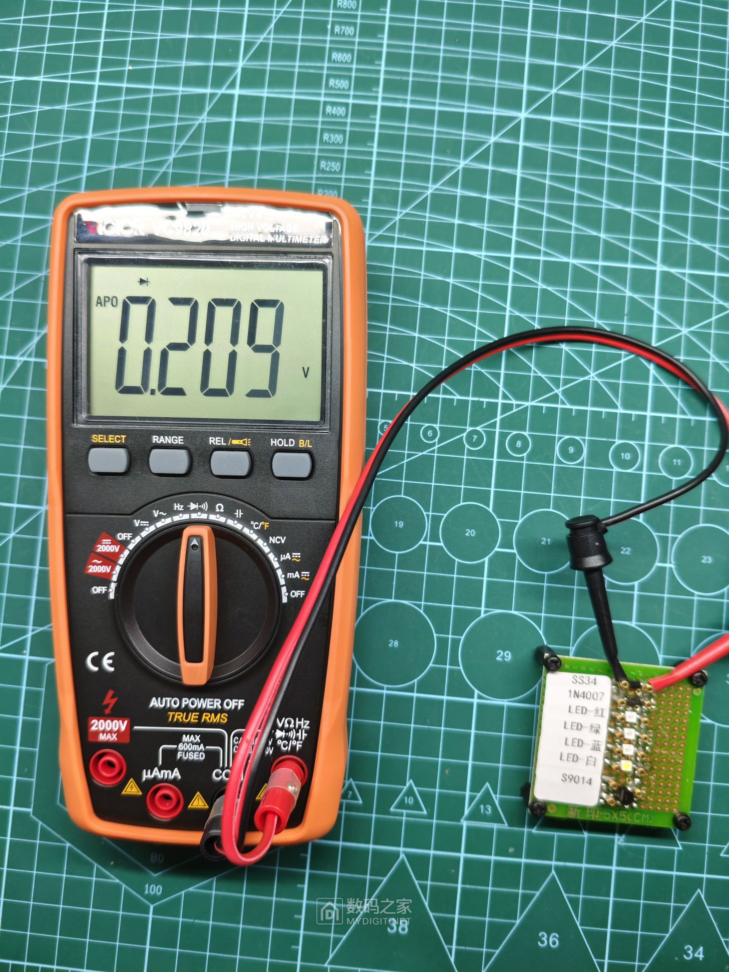

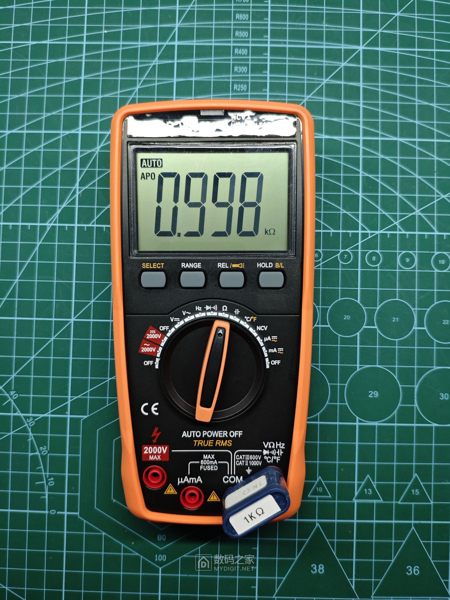

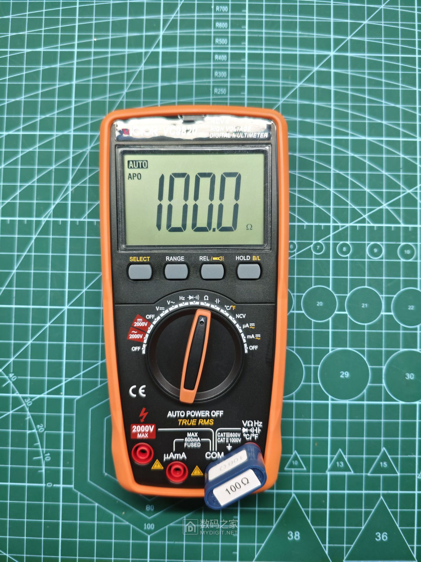

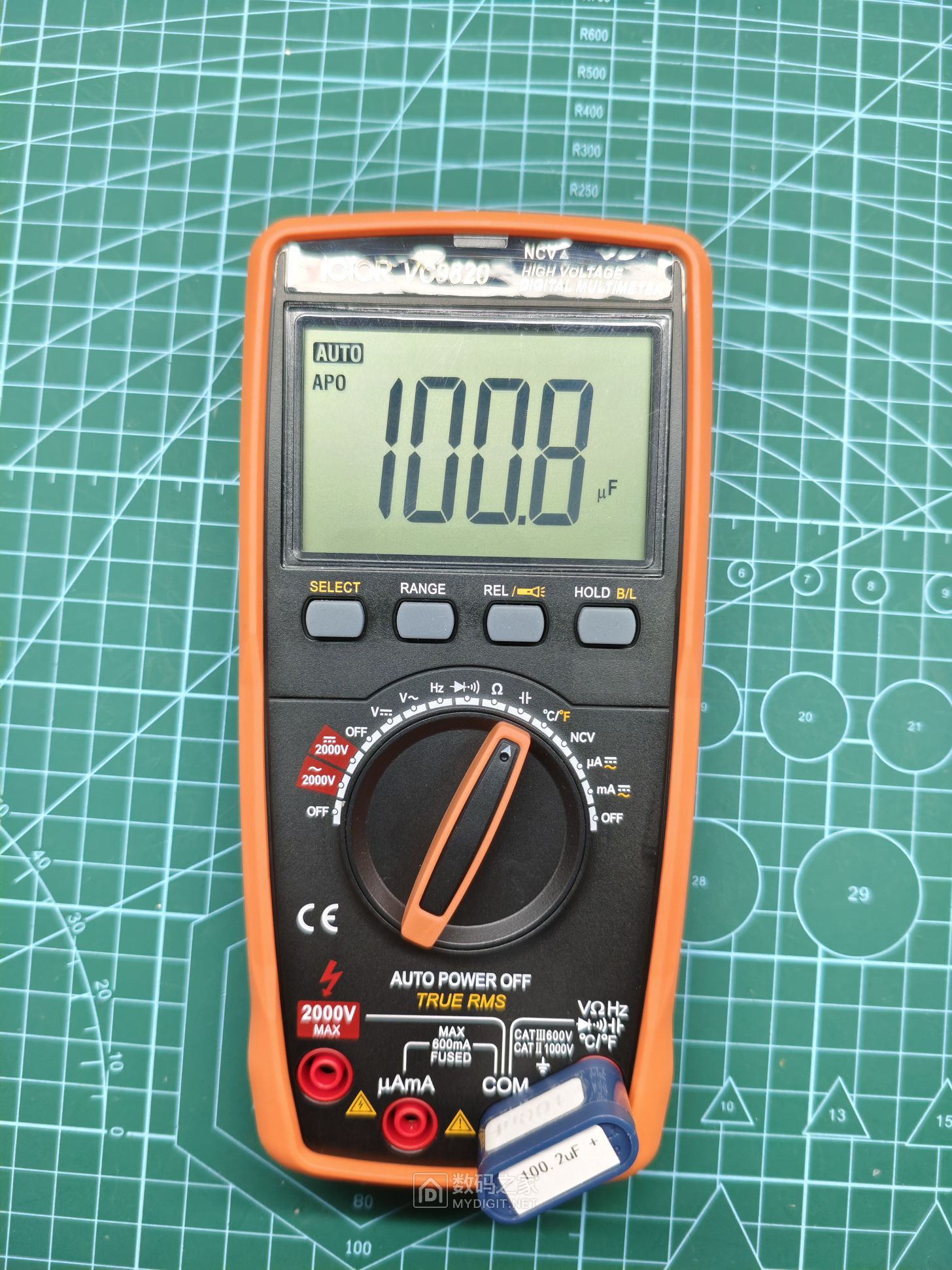

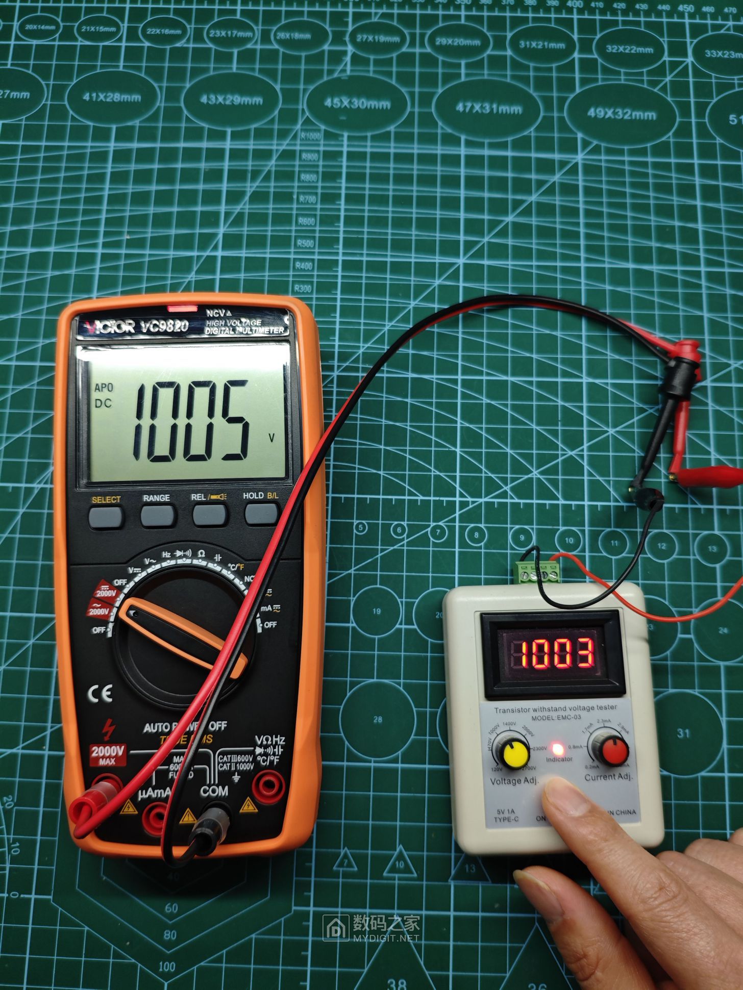

先简单测测,再拆了看看
