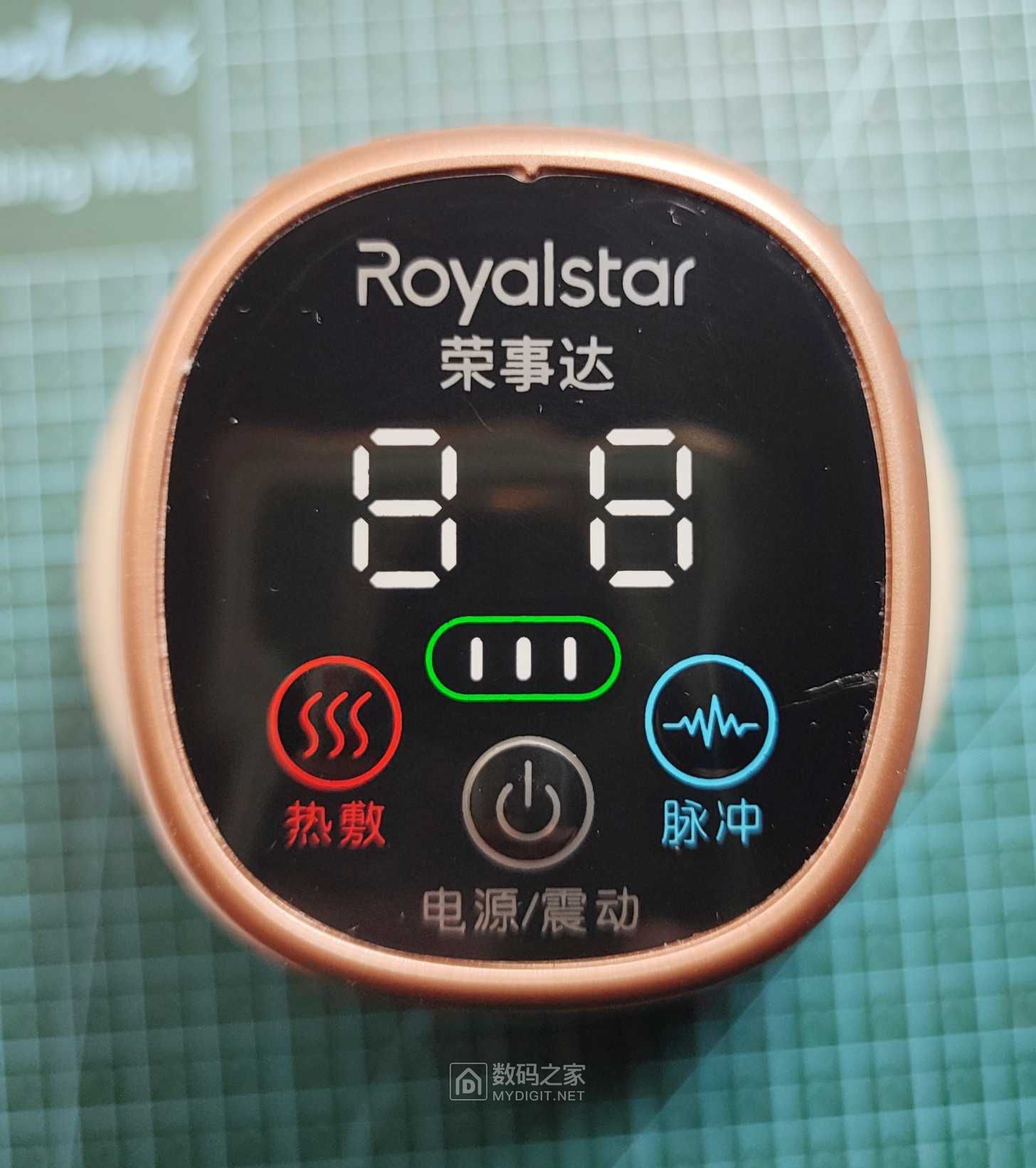

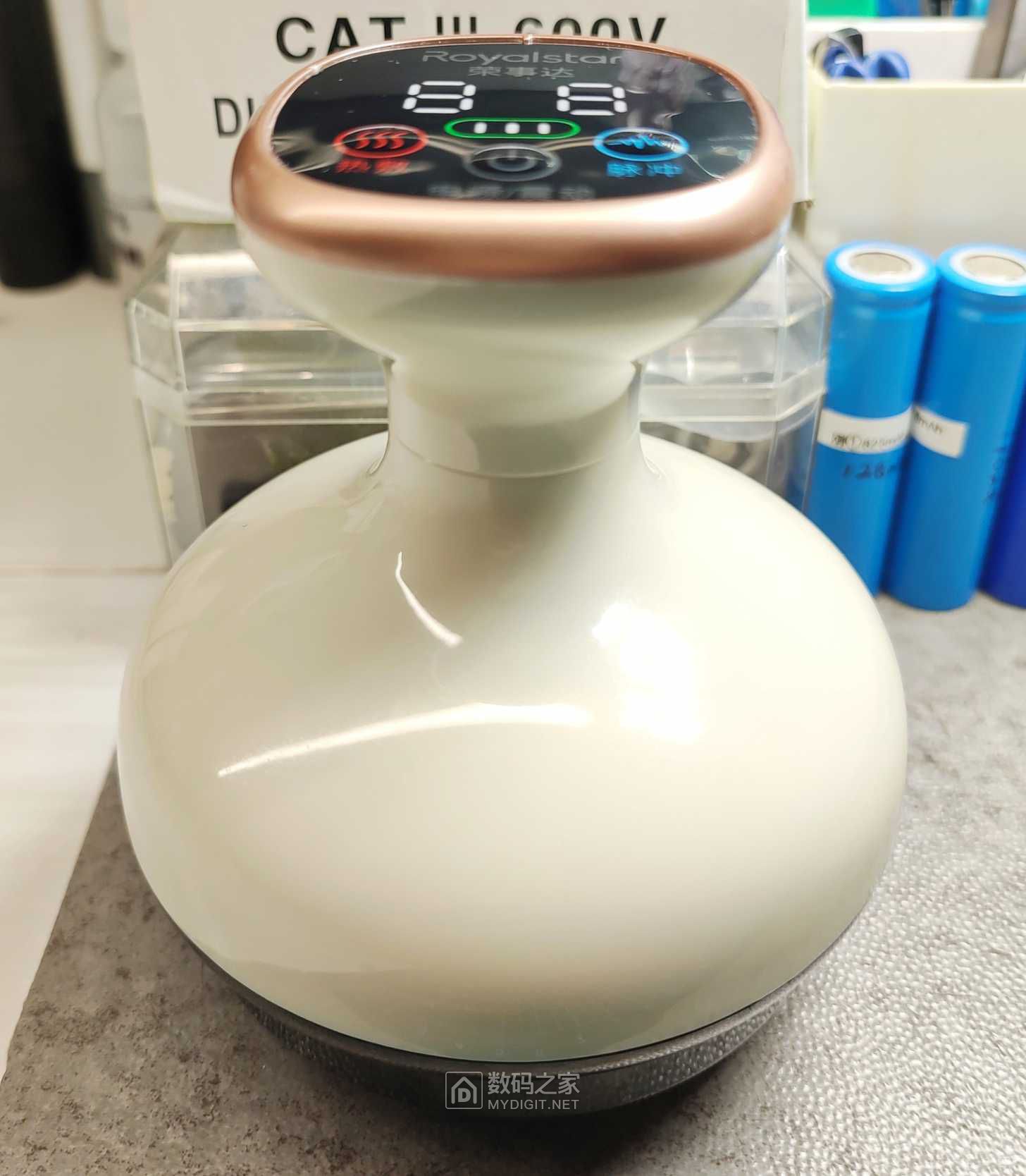

      同事爱人的经络按摩仪,可以充电但不能开机,让我给看看。
按摩仪外形

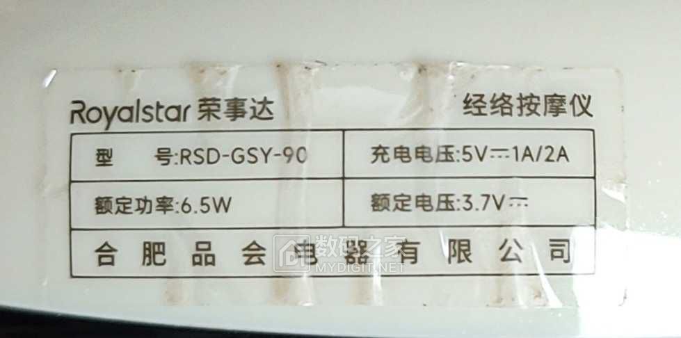

产品信息标签

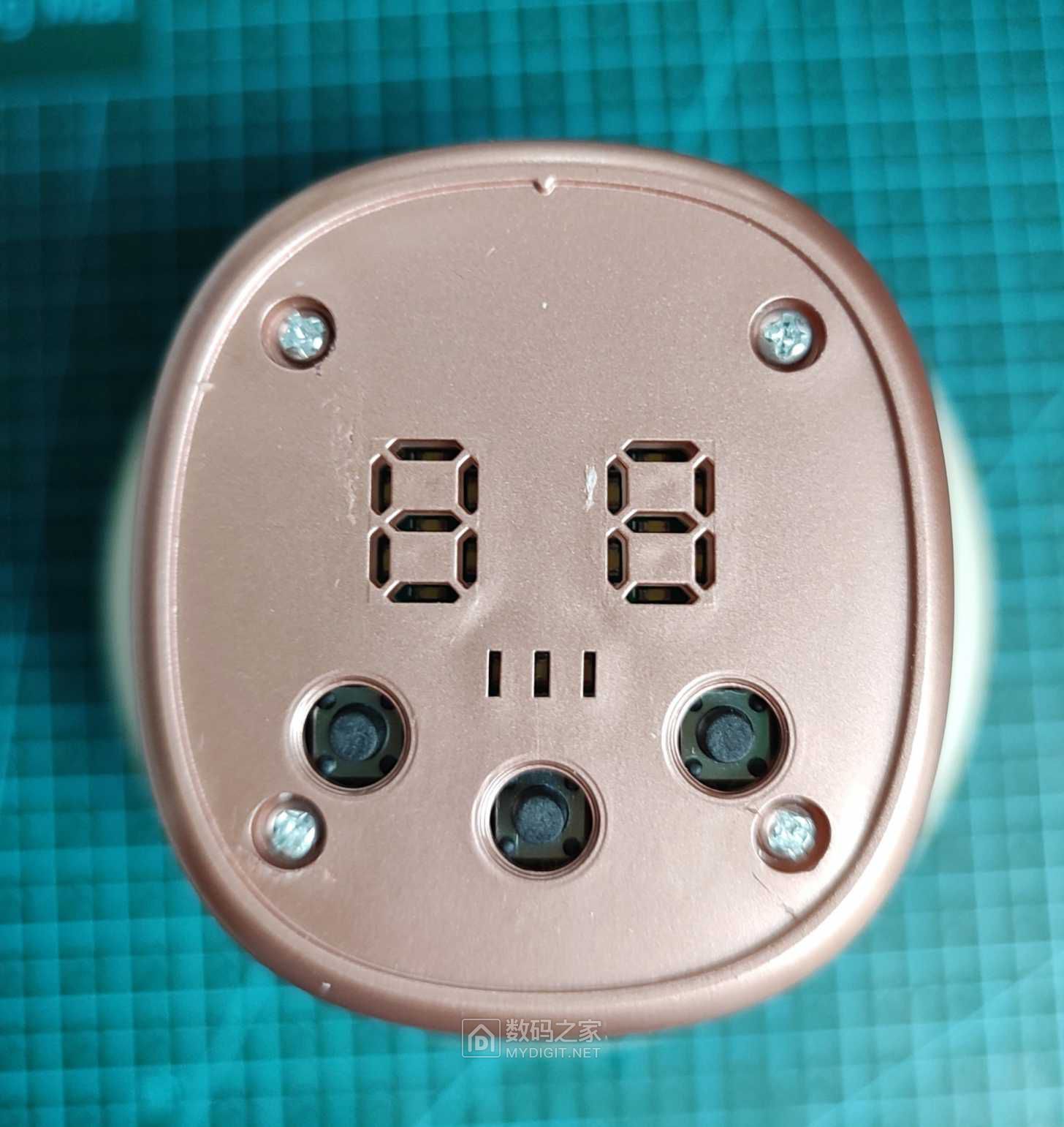

顶部按键、显示
加热、揭开按钮薄膜

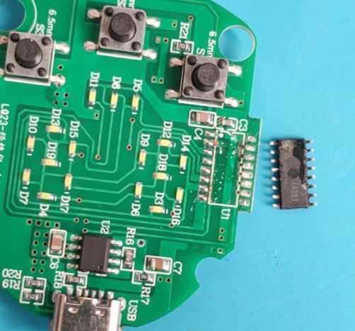

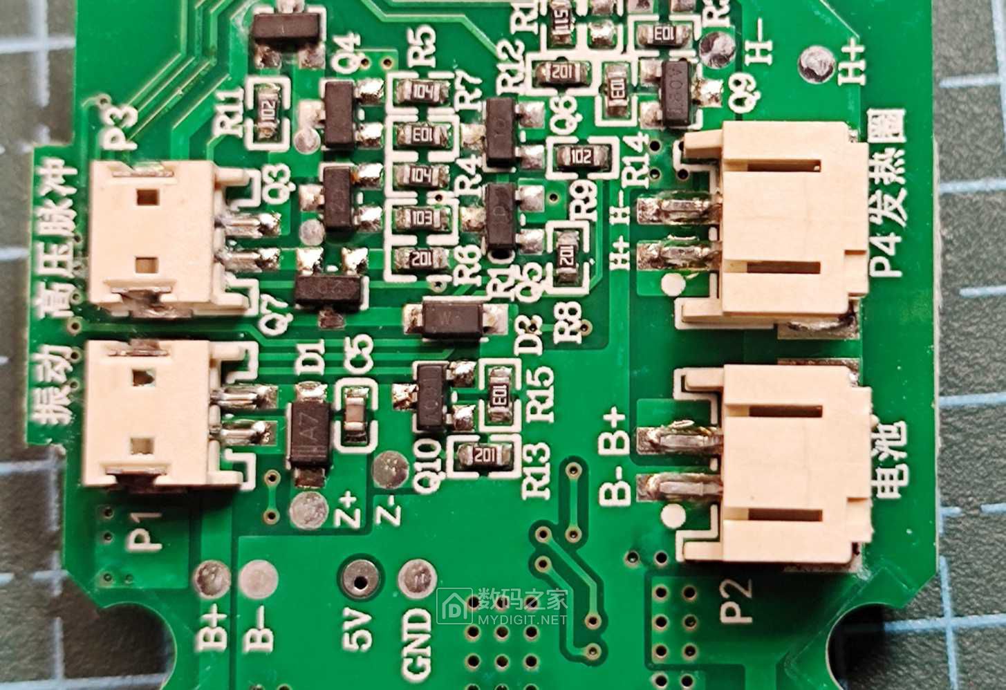

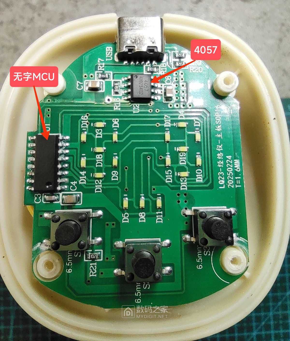

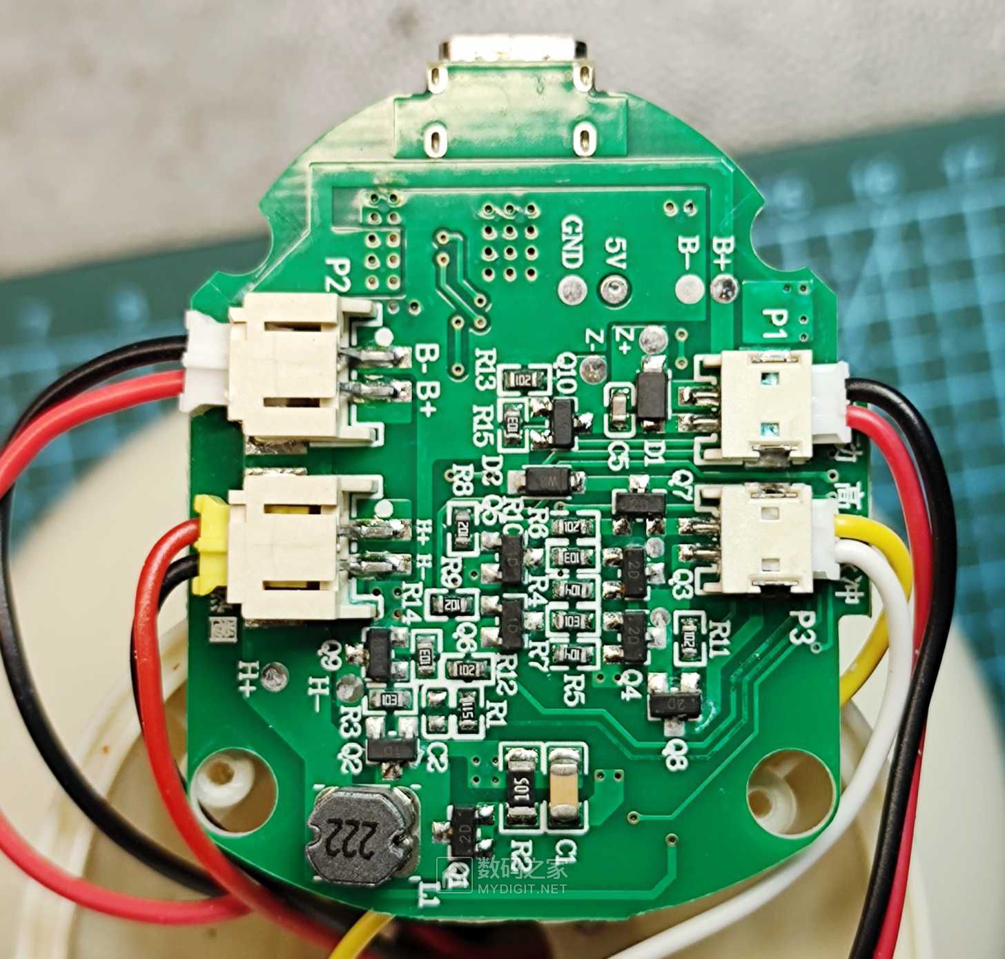

拆掉四颗螺丝,拿掉盖板 看到主板正面,4057充电芯片和无标识MCU等
主板背面
四个接口标识

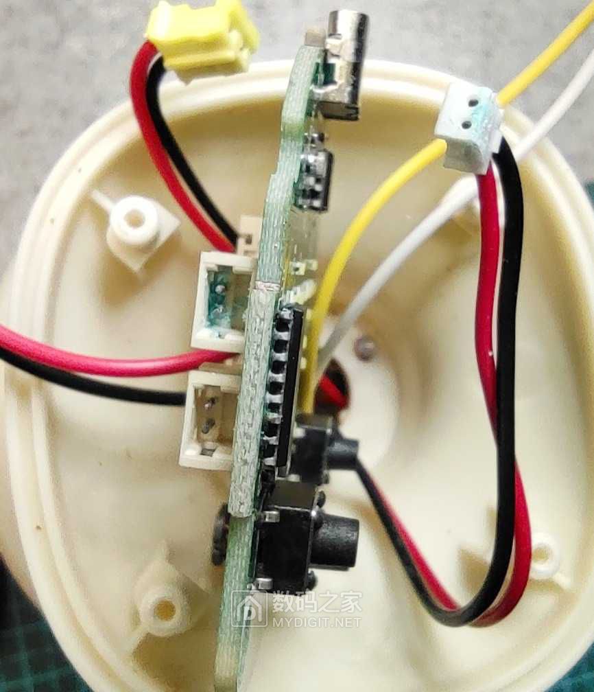

拔掉插头,发现振动插座有进水腐蚀痕迹
MCU下面也有进水腐蚀痕迹

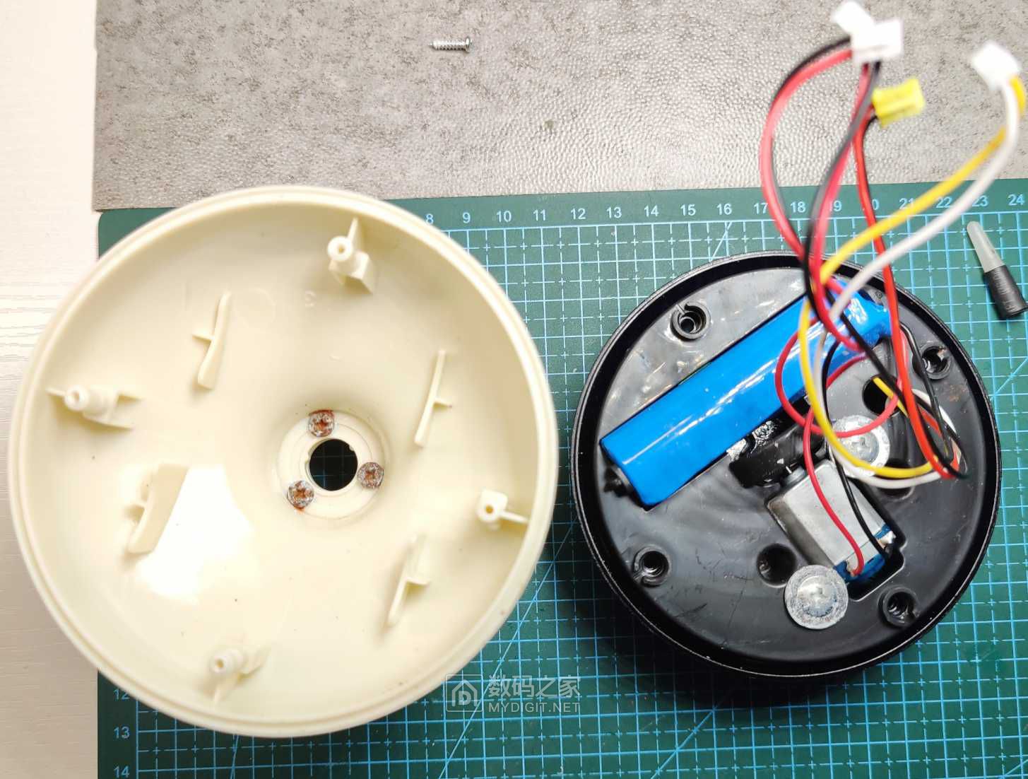

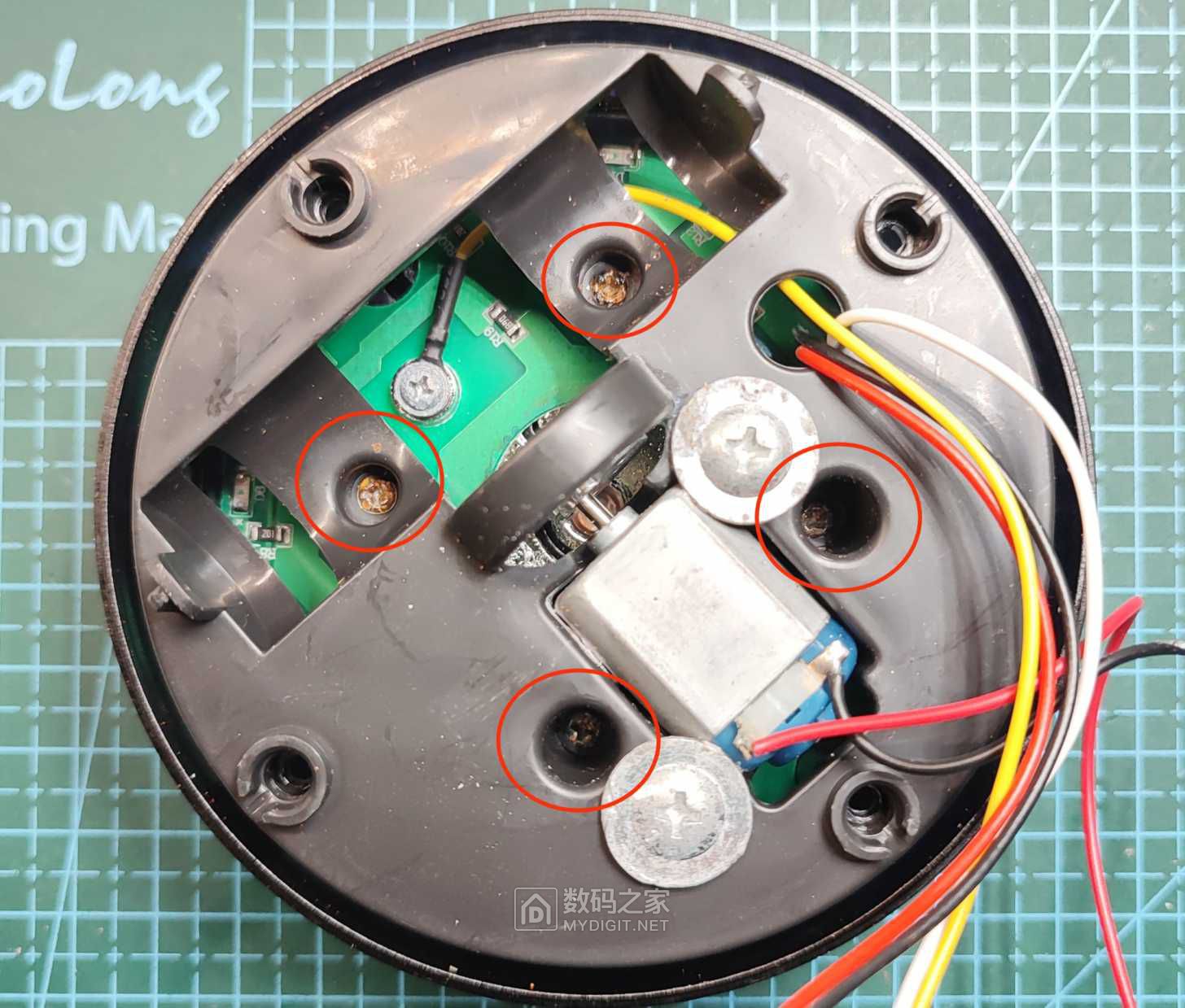

接着拆掉按摩头四颗螺丝
分离后看到电池和振动电机

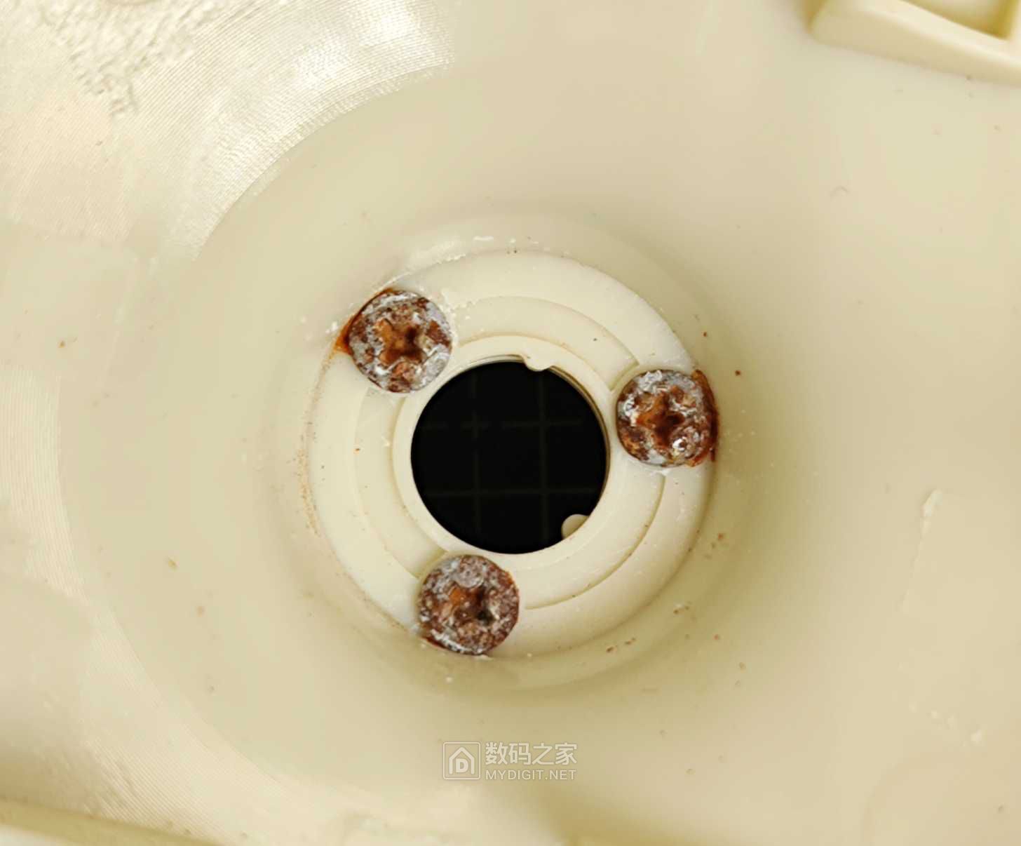

上壳螺丝腐蚀生锈

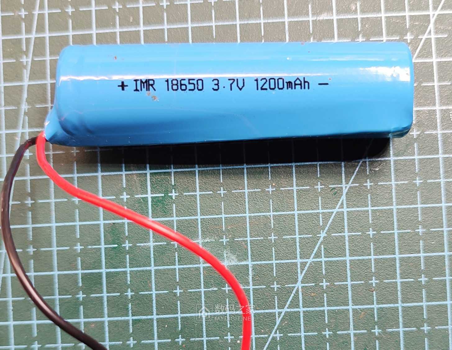

拿下电池,1200mAh / 18650
电池电机支架螺丝也腐蚀生锈

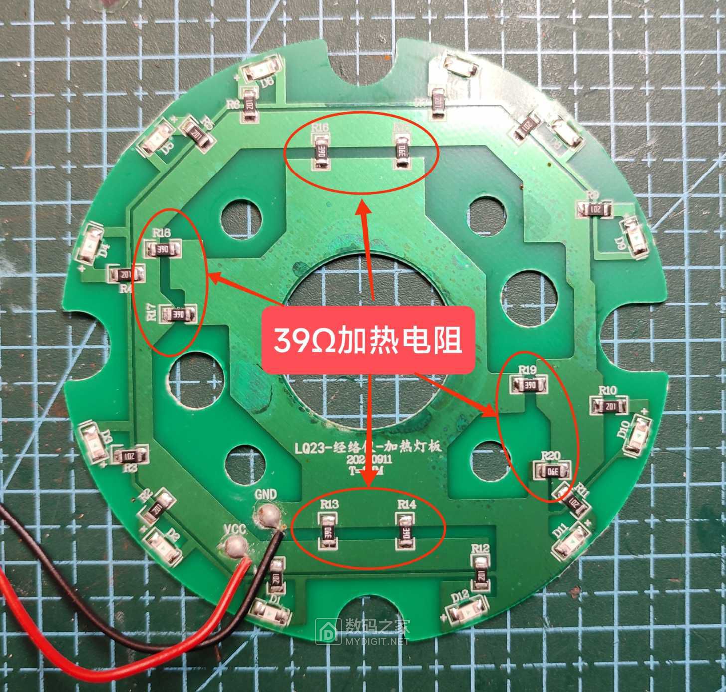

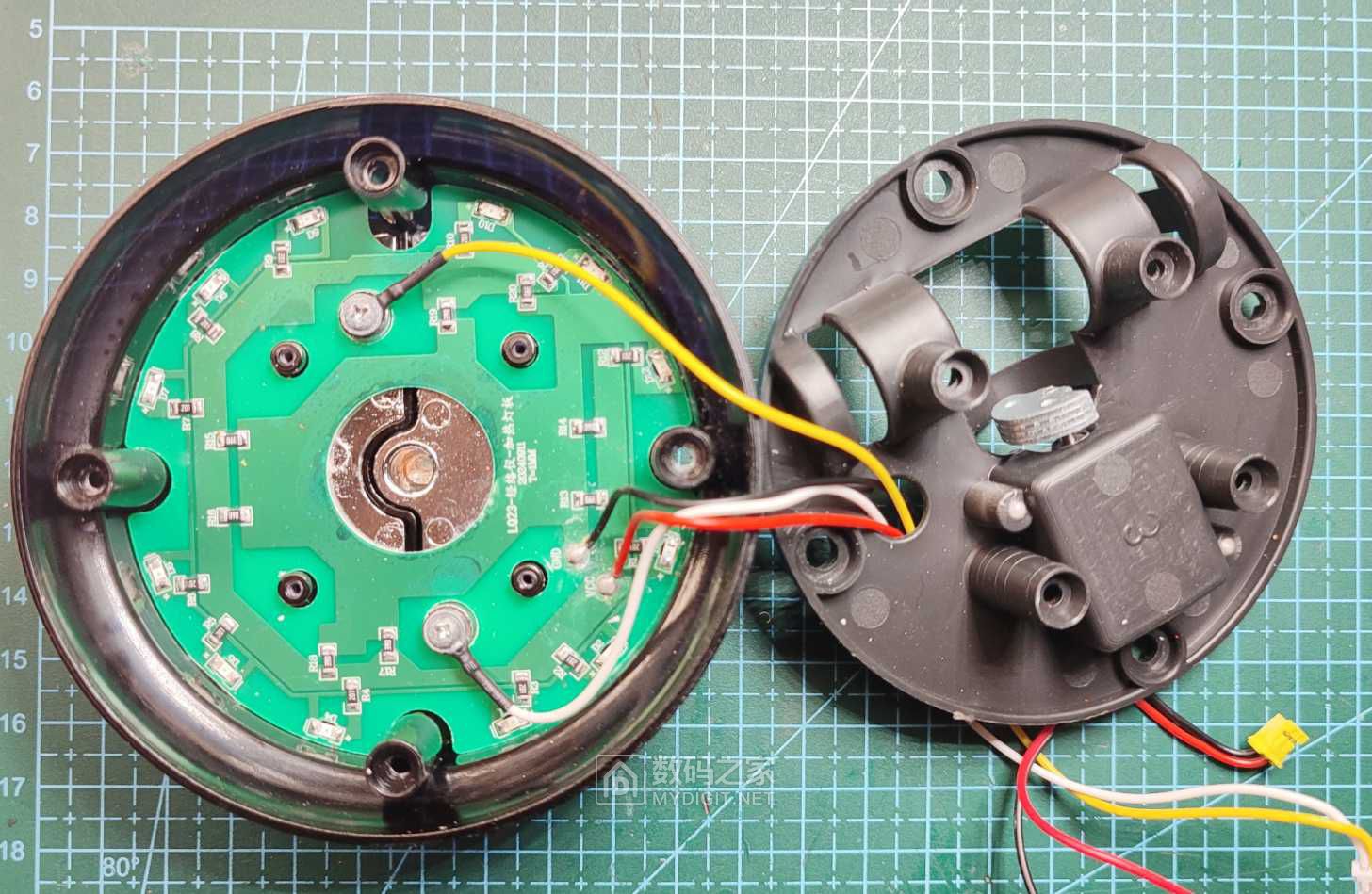

拆掉支架,下面是加热灯板
灯板一圈红色LED,八颗39Ω起加热作用

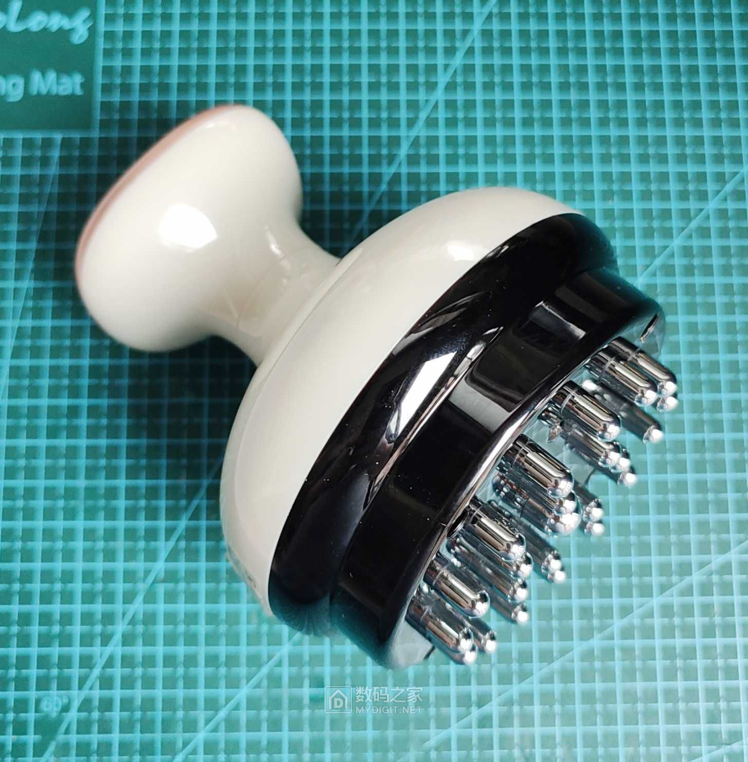

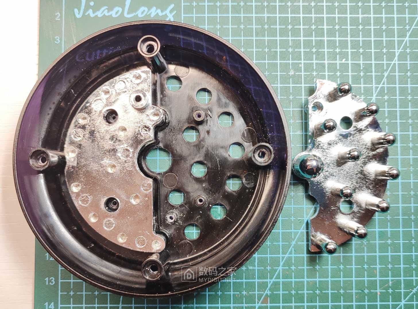

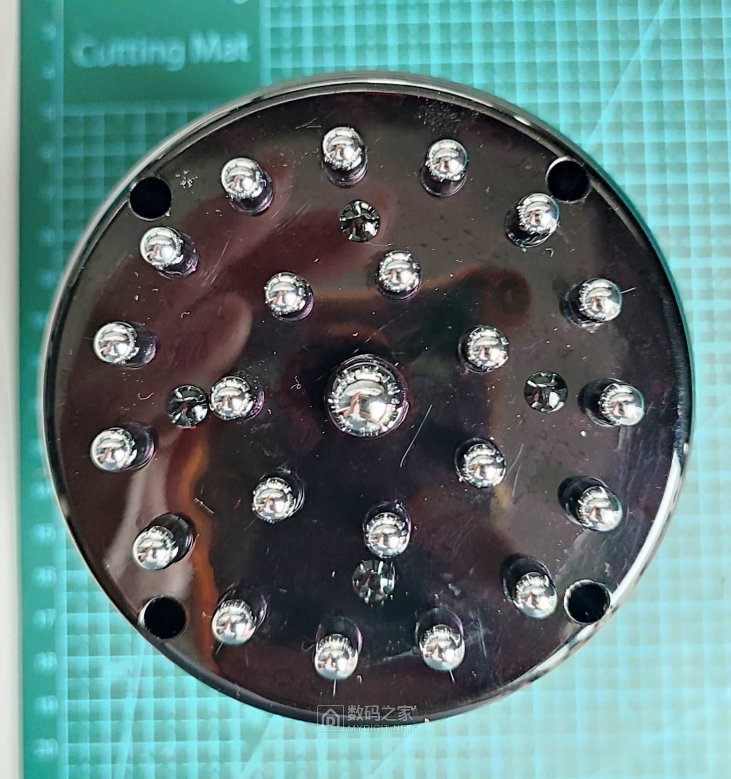

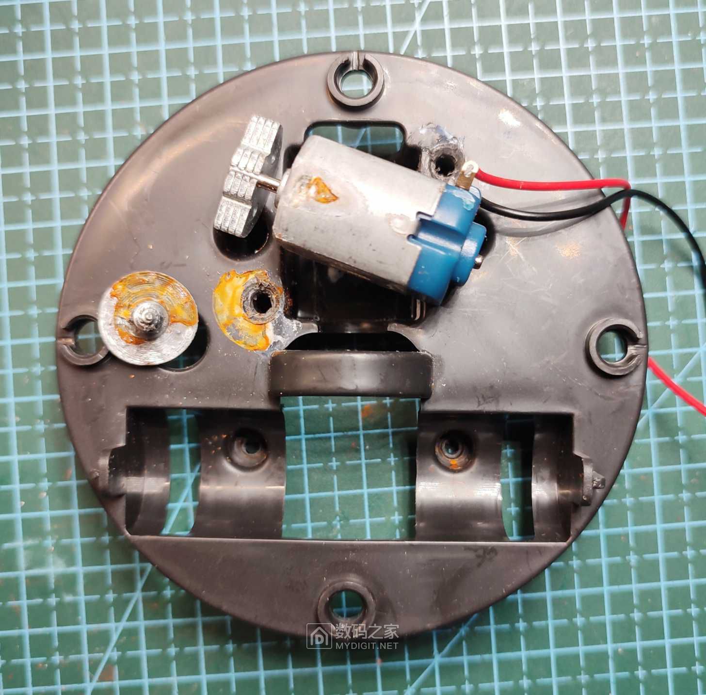

拿掉灯板和脉冲接线,下面两半镀镍铝合金脉冲按摩头
拆开振动电机固定螺丝,也有进水腐蚀情况

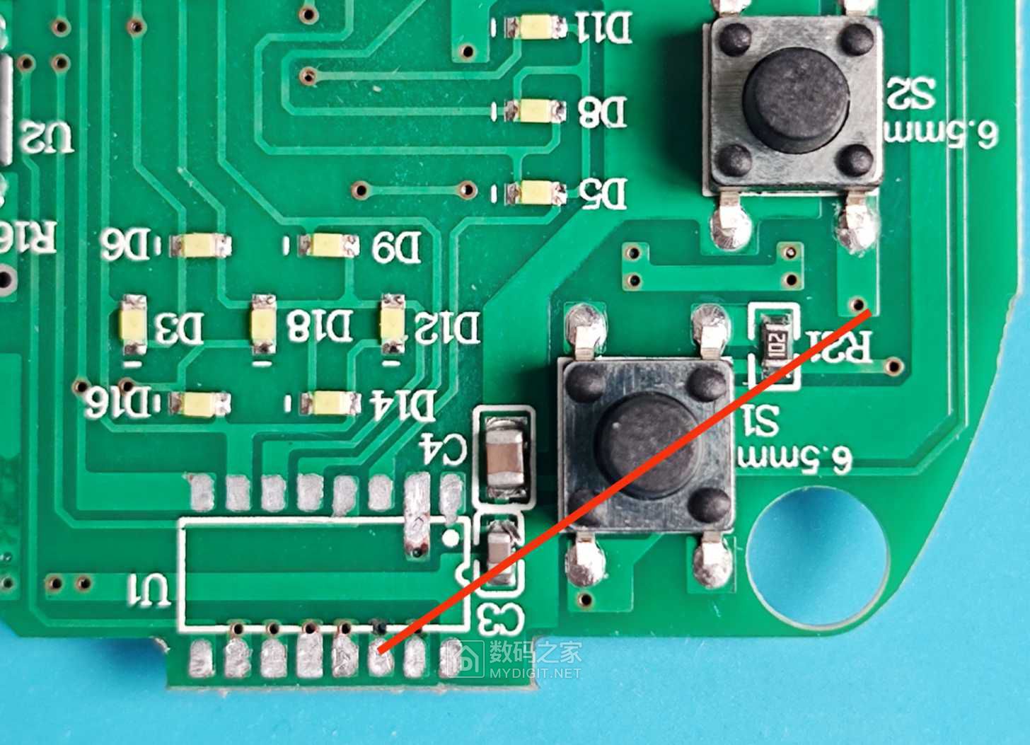

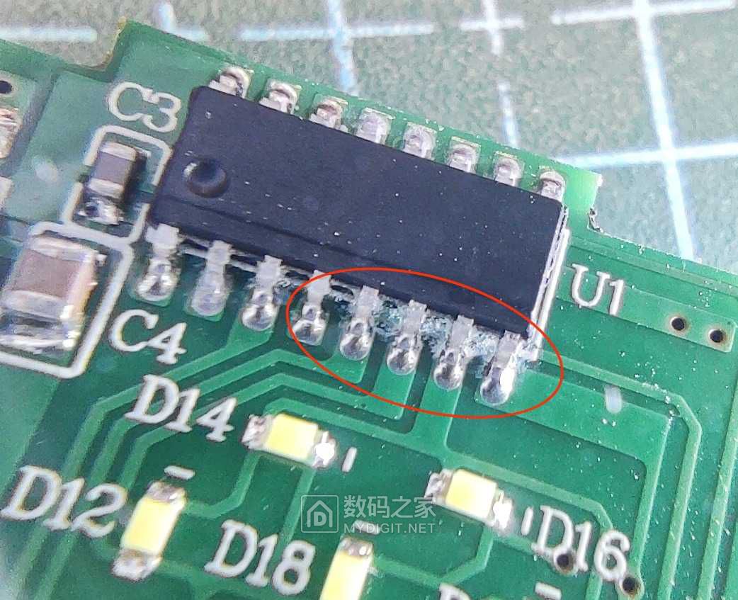

主板其它未发现明显损坏,拆掉有腐蚀痕迹的MCU,发现情况还好

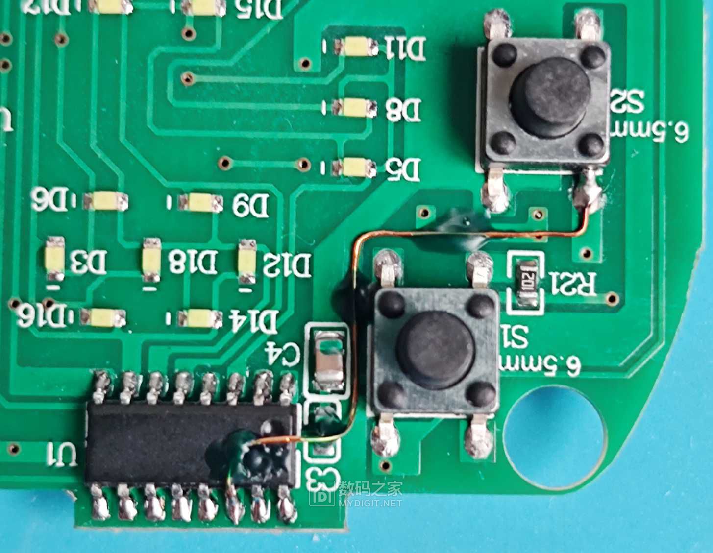

洗板水清洗后测量MCU焊盘过孔,发现 14脚焊盘过孔断路,刚好这个管脚就是开关机管脚,和开机按钮连接
直接飞线连接两端焊点,绿油固定

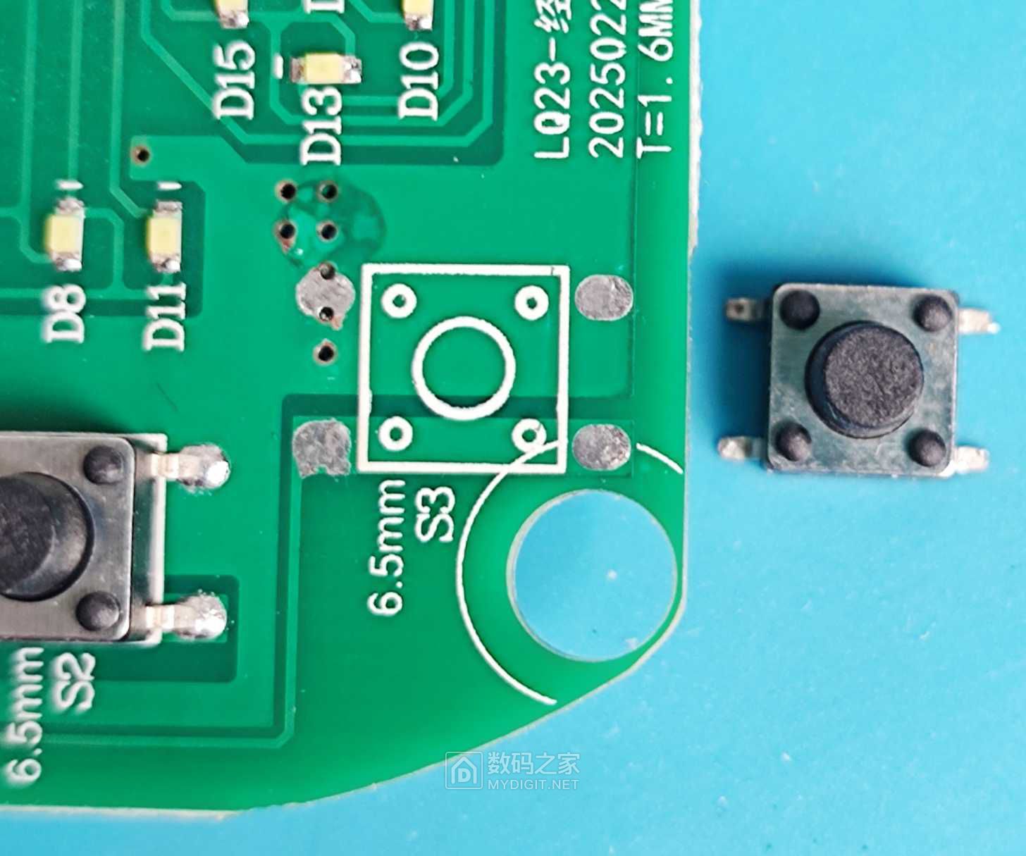

后检测发现脉冲按键也腐蚀失效,拆除

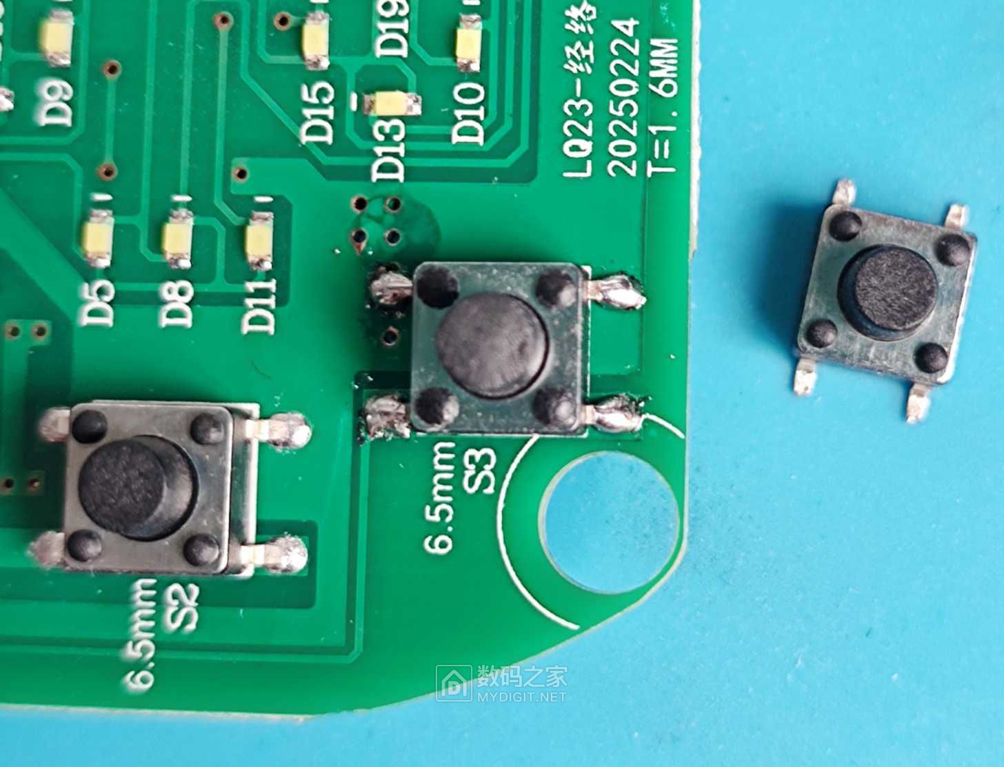

更换按钮

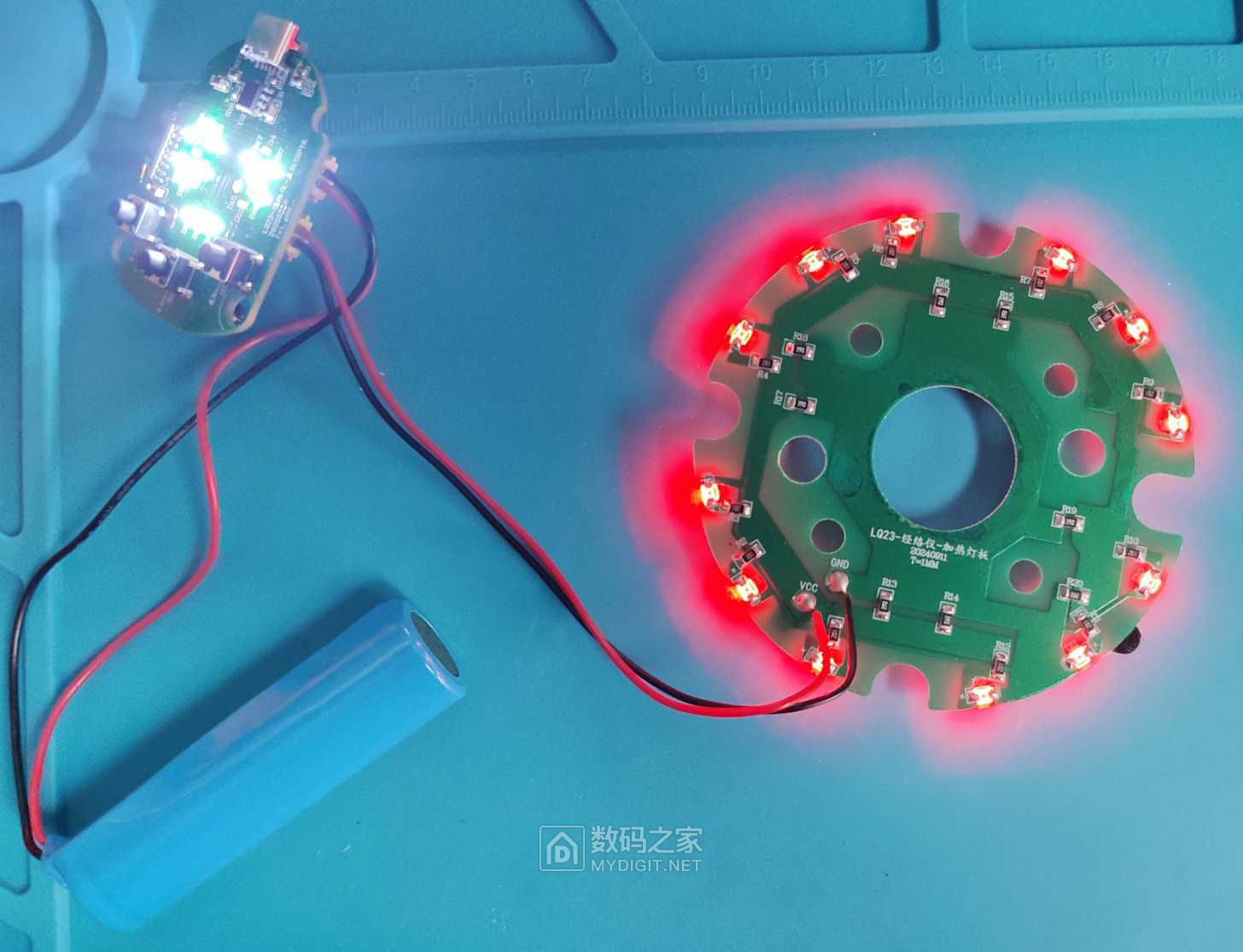

简单试机,正常开机,灯板正常点亮

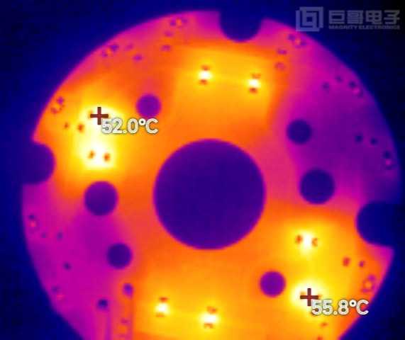

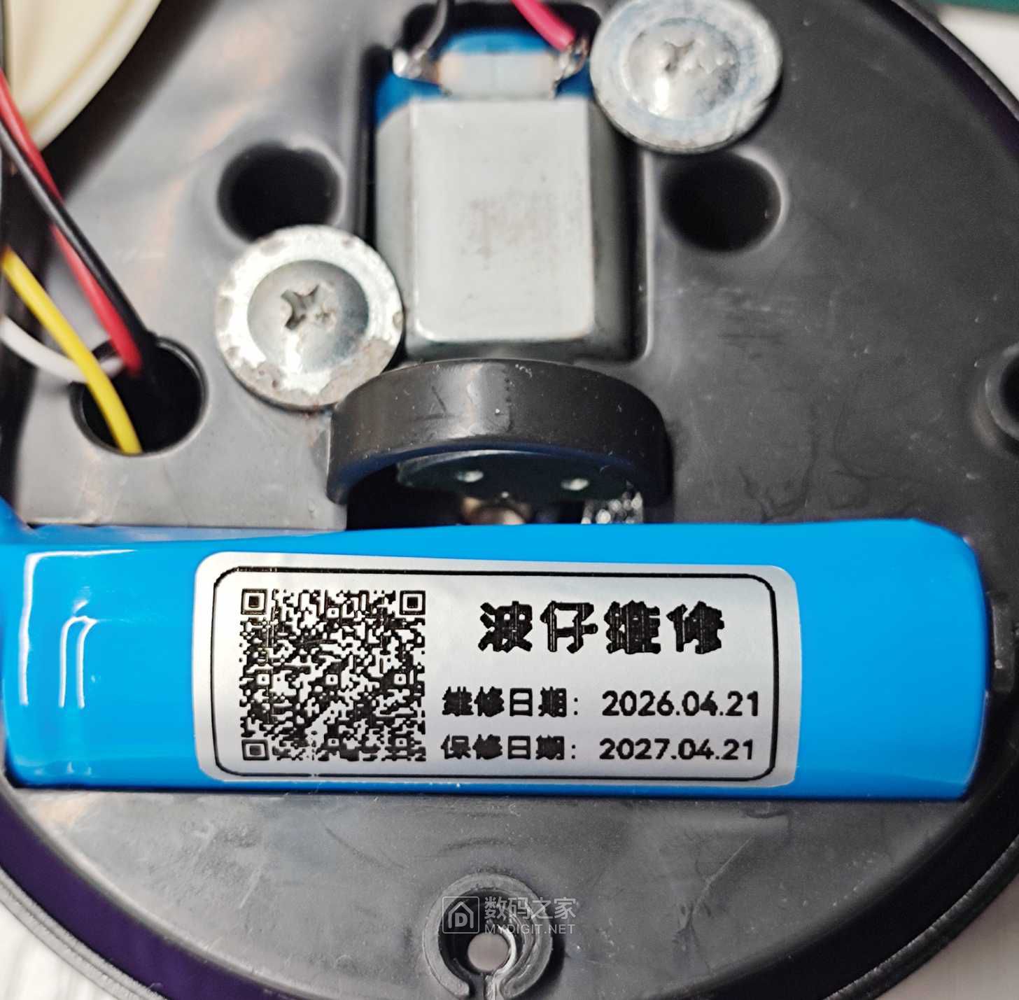

看看八个加热电阻发热情况,这是中等档位能干到50多度
贴个维修标签,完活
回装好各部件,测试振动按摩、脉冲电击均正常,维修完成,可以和同事换烟抽了!!
