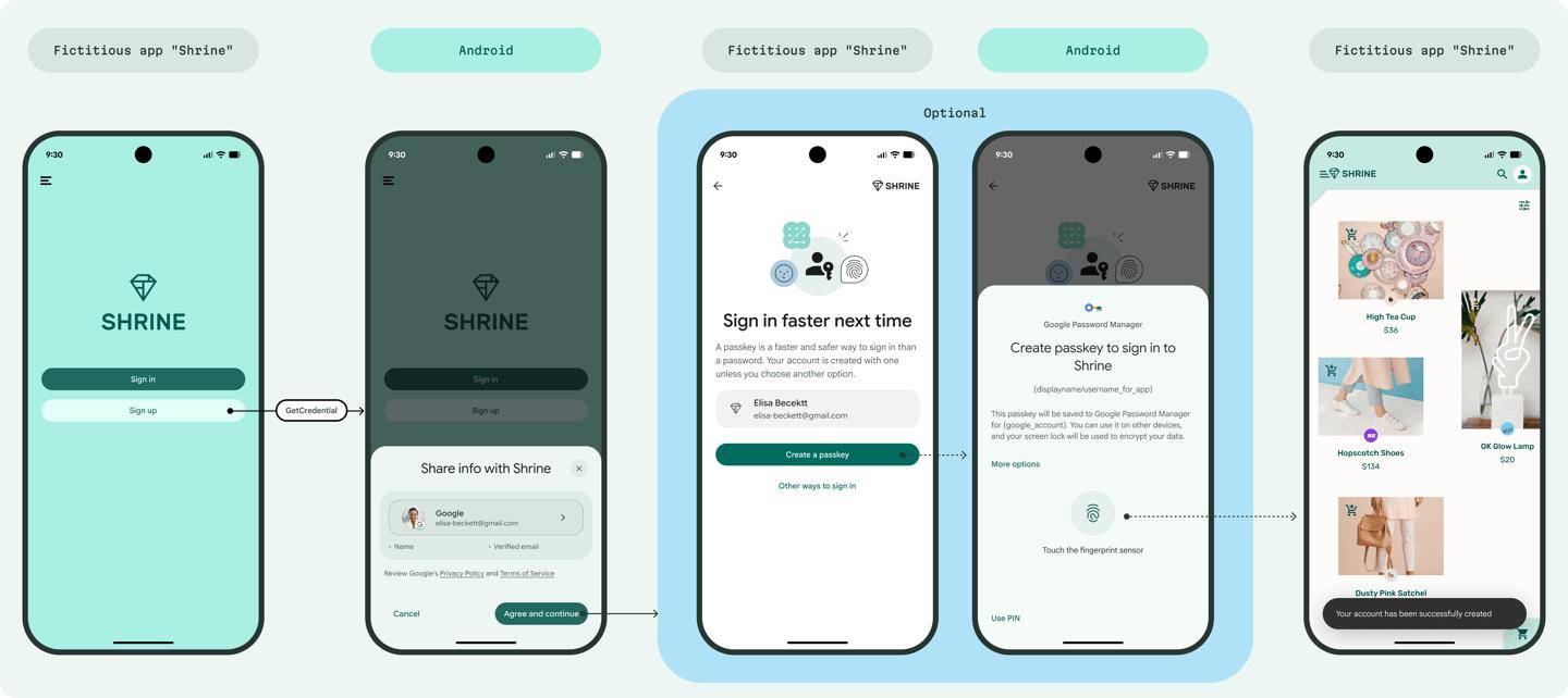

谷歌 4 月 22 日发布博文,针对传统身份验证方式痛点,为安卓推出 Verified Email 功能,从而简化应用注册流程。用户仅需点击一次即可调用设备上已验证的谷歌邮箱,无需手动输入地址或切换应用获取验证码。
IT之家注:安卓平台现有应用注册流程较为繁琐,用户需反复切换应用、输入验证码,体验极其割裂。开发者为关联用户电子邮件地址,通常依赖 OTP(一次性密码)或验证链接。
这种方式不仅要求用户离开应用切换语境,还面临邮件延迟或进入垃圾箱的风险,繁琐的验证循环直接导致转化率下降。
谷歌针对上述痛点,发布推出 Verified Email 功能,通过 Android Credential Manager API 交付,遵循 W3C 数字凭证标准,应用可直接调取设备上经过谷歌验证的邮箱地址,将原本多步骤的操作简化为“点击授权”的一键式体验。
账户注册
在交互逻辑方面,用户点击注册或恢复账户按钮后,系统会弹出原生界面,明确展示应用请求的数据内容。用户点击“同意并继续”即可完成信息提交,全程无需手动输入文字,亦无需跳转至邮箱应用查找一次性验证码。谷歌还建议开发者将此功能结合 Passkey 创建流程,从而构建一个彻底告别密码与验证码的注册闭环。

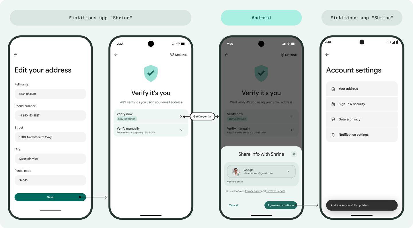

账号恢复
值得注意的是,该功能并非谷歌封闭生态的产物,而是基于 W3C Digital Credentials API 标准构建。这意味着未来任何身份提供商均可通过此方式发放凭证。该服务目前仅支持个人谷歌账户,暂不支持工作空间账户及受监管账户。对于自定义域名邮箱,开发者仍需采用传统的 OTP 验证路径。
