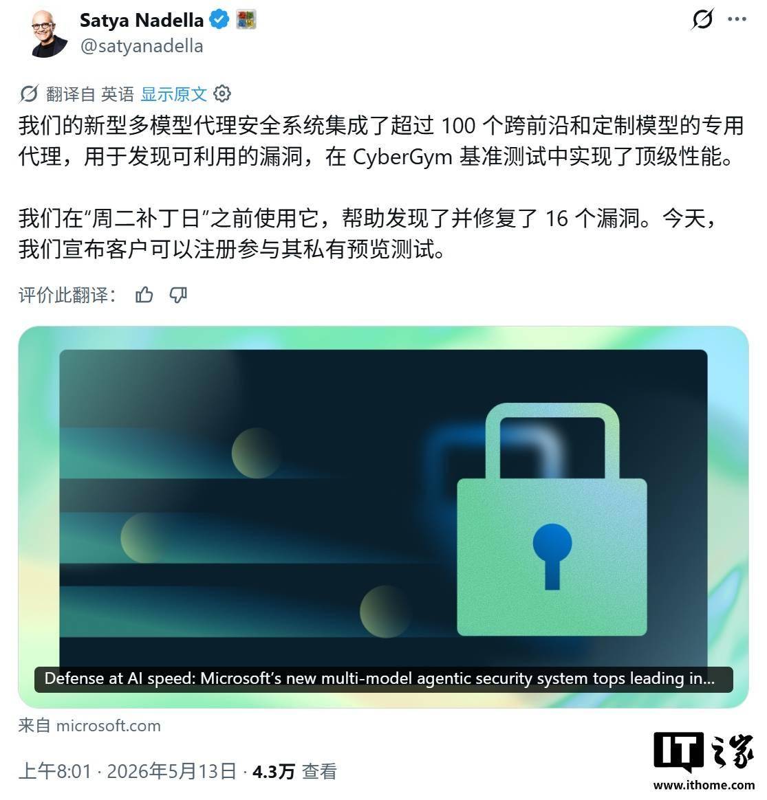

微软首席执行官萨提亚 · 纳德拉(Satya Nadella)今天(5 月 13 日)在 X 平台发布推文,指出在本月补丁星期二活动(5 月 12 日)中,在修复的 120 个漏洞中,有 16 个是由其 AI 安全系统 MDASH 发现。
IT之家援引微软官方新闻稿,MDASH 是微软自主研发的安全多模型智能体扫描框架,采用超过 100 个专用智能体,协同前沿模型与蒸馏模型,覆盖发现、辩论、去重、验证与证明等环节,目标输出可验证漏洞。
