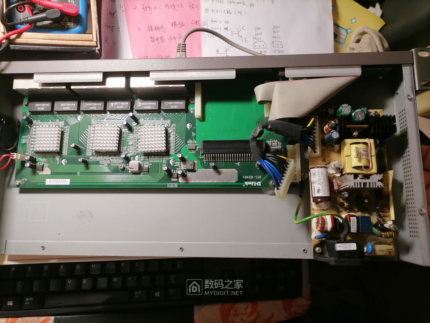

今天闲来无事,就翻出一个一直吃灰的点不亮的DLINK DES-1024R+ 的交换机。以前单位撤下来不要的了。我就想拆开看看电源板到底啥问题,也想提高一下电源板的工作原理和维修知识。今天下班回家正好有时间了,就开整。故障现象就是插电灯不亮,没有反应,风扇不转。这个交换机电源是输出两种电压,12V0.5A,3.3V10A。打开盖子如下图:

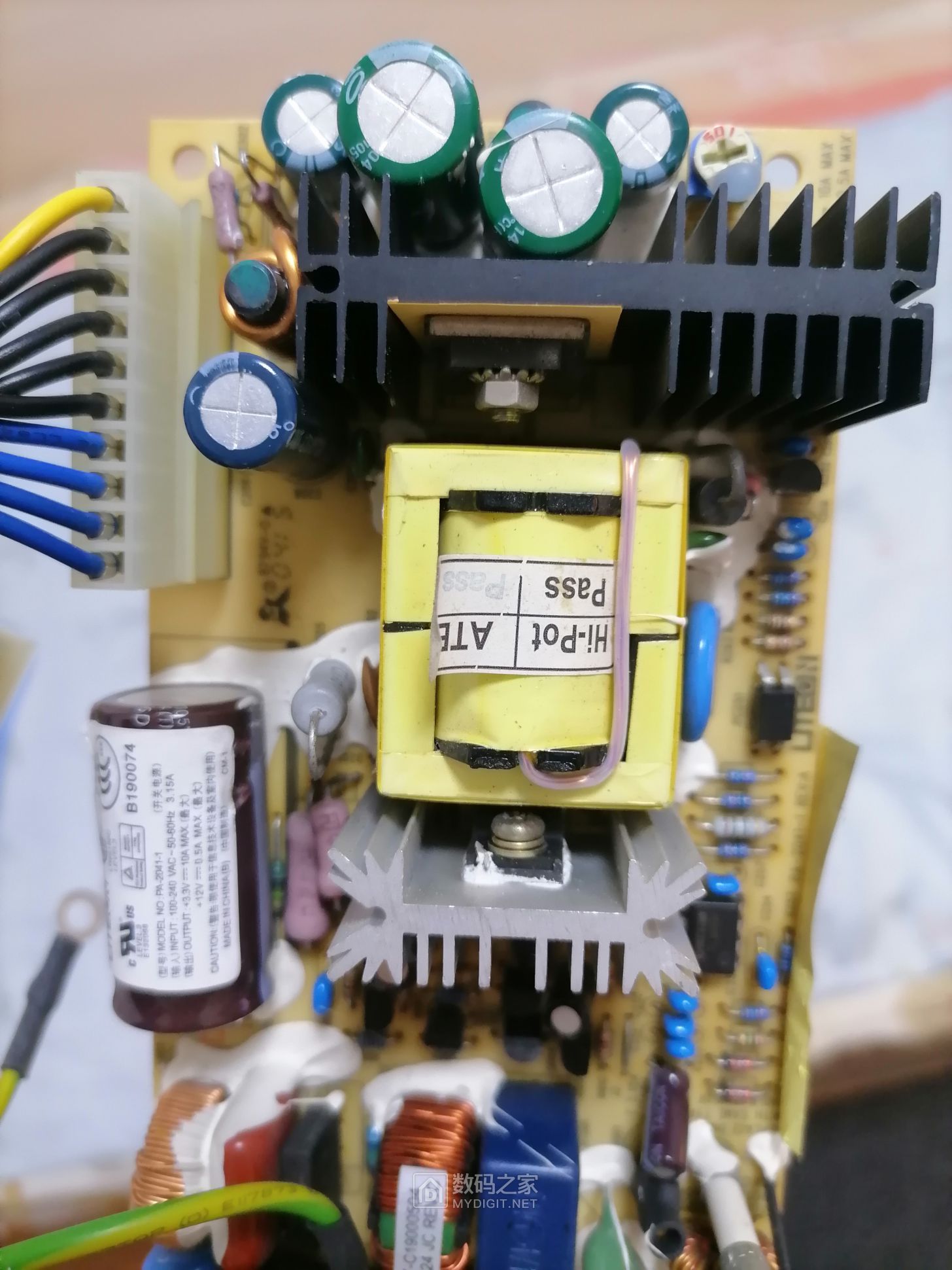

把电源拆下来了,发现这个电源板设计的很奇特的,用了4401NPN和4403PNP三极管各两个,分别搭配的431稳压管,还有一个2N7000场效应管。还有一个很LOW的设计,就是高频线圈两端紧挨着安装的两个散热片,场效应管和快速二极管的固定螺丝沉头都是朝着线圈一侧,根本没法用螺丝刀拧下来,除非把高频线圈先拆了。这设计真是无语了。

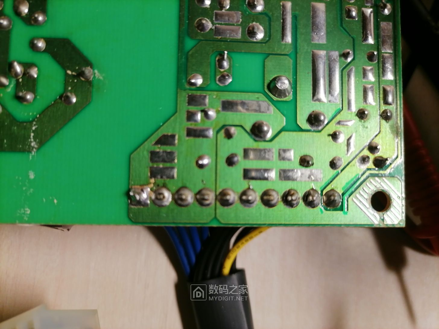

挨着看看电容有没有鼓包,发现没有问题,KBP206G整流桥也是好的,K3265的三脚MOS管也是正常的,PC817的光耦没有问题。我还以为是几个4401和光耦的问题,我还拆下来测量了一下,发现正常。测量了输出端的蓝色线,有3.3V左右的输出。说明主电路没有问题的。TL3843P 8脚控制IC也能工作。但是发现VCC引脚的电压是8V稳定,说明这个芯片工作正常。后来测试那根输出端的黄色线,发现一直飘忽不定,因为我是没有接主板的,空载测试的。这个线就是给主板上的电风扇供电的。我又仔细观察了输出排针的焊脚,发现都几乎有裂纹的,估计是虚焊了。我就重新焊接了一下,我插上电源线,一阵电风扇的呜呜声响起来,电源指示灯亮了。说明正常了。哈哈。歪打正着,修好了电源板了。我就接上网线进行测试,发现各端口都是可以正常工作了。救活一台24口交换机。
